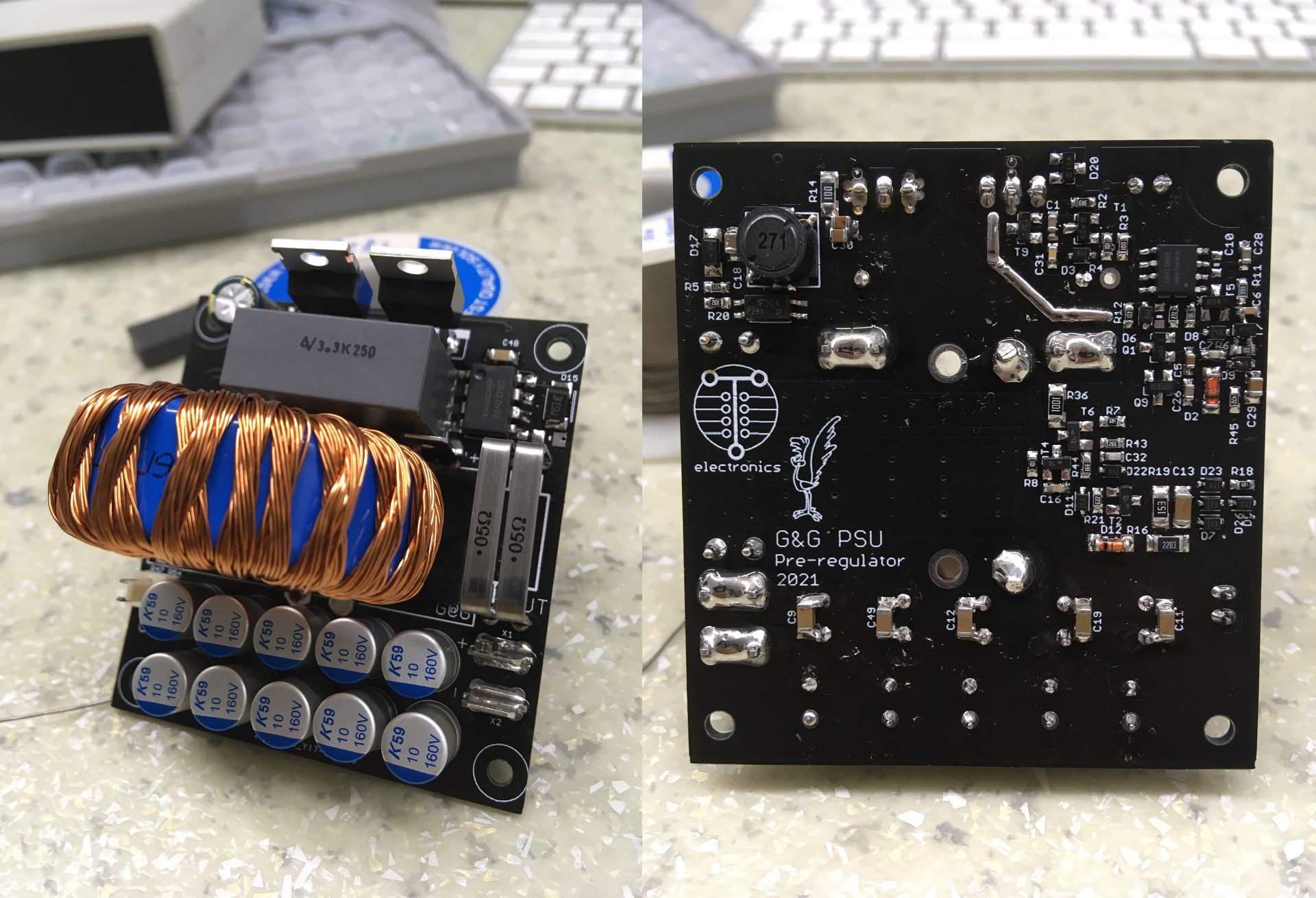

Folytatódik a labortáp projektünk, az előszabályozó most már gyári nyákon van, nemsokára a főszabályzó is gyári panelre kerül, és a vezérlő panel is nemsokára megérkezik a gyártásból. Az előszabályzóról megosztok egy fotót, a mérete kb. 6cm x 6cm, és kb 2kW teljesítményre lenne képes így önmagában.
Jól látom, hogy egyedileg gravíroztátok az IC-k felületét (1-2 sorszámvégződéssel)?
Ha nem tévedek ebben, akkor komolyan figyeltek a tervezői titoktartásra. Mintha a felirat második sorából hiányozna egy "r" karakter. A hozzászólás módosítva: Jan 14, 2021
A toroidnál meg a G&G helyett G@G került fel, de mindezektől eltekintve nagyon szép munka!

Valóban vannak még apróbb hibák, és reménykedem, hogy súlyosabbak már nem lesznek.

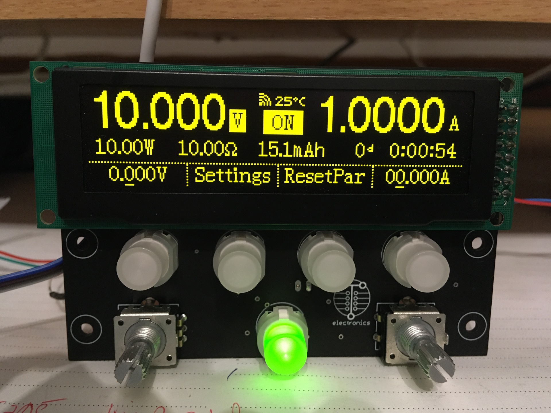

A vezérlő nagyjából elkészült a szoftverrel együtt. Sajnos még azt nem sikerült megoldanom, hogy az esp8266 fel tudja programozni az stm procit, pedig elvileg fel kellene neki... Ha valakinek esetleg van ilyen jellegű tapasztalata, ne tartsa magába. Kész lett a webszerveres rész is, már lehet vezérelni a tápot tabletről, pc-ről, sőt programozni is tcp-ip protokoll segítségével. Végül világítós nyomógombok lettek, mert ezekre is lehet így programozni pár érdekes fícsőrt. Már csak a ventivezérlés és az analóg hőmérés van hátra, reményeim szerint holnap már ezekkel is elkészülök. Az már látszik, hogy sajnos a tápra (3,3V) kell még hidegítő kondi (elkó), mert hallom a kijelző sipolását, amit ez az elkó eltüntet. Érdekes, hogy a prototipusnál is rájöttem már rég erre, de valahogy mégis lemaradt a gyártatott nyákról.

A mérés nem 5, hanem 6 digites, mind az áramnál, mind a feszültségnél. ( 120,123V, 12,3455A). Csak a kijelzőre nem fér ki 5 digitnél több sajnos. Legalábbis ekkora számokkal. A webfelületen természetesen már kifér.
