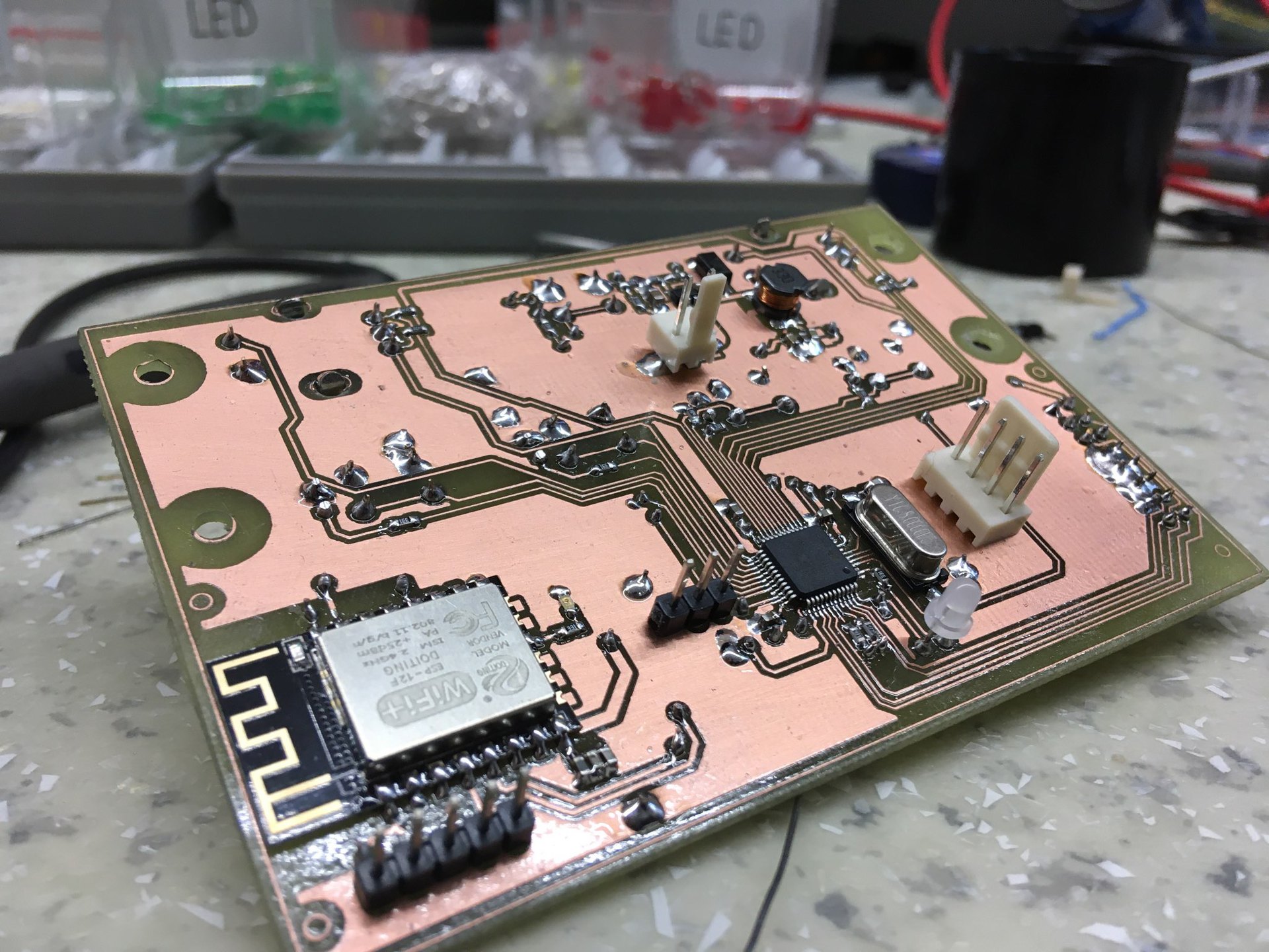

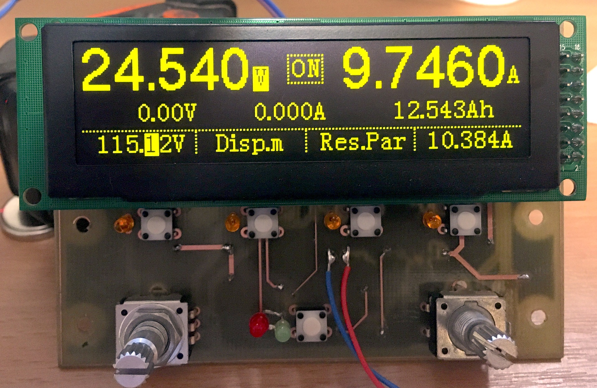

(#) tothtechnika2 hozzászólása Jan 2, 2021 / 6
Készülget a vezérlő a labortáphoz. Természetesen itt is lett pár szeretetteljes "meglepetés". Gondoltam ez jó projekt lesz az első st-s projekthez st fejlesztőkörnyezetben. Elég bonyolult ahhoz, hogy az ember megtanulja a fejlesztőkörnyezetet és a procinak is pár "érdekessége" kijöjjön. Így már nagyjából letisztult az egész kinézete és működése.
A kijelző alatti 4 gombbal lehet az adott funkciókat előhívni a tápból. Lehet kijelzésmódokat változtatni. A két encoderrel lehet az áramot/feszt állítani, de lehet a menüben akár majd más funkciója is. ESP8266 is került bele, ennek még sok funkciója lesz, hogy csak kettőt említsek pl. fel tudja programozni az stm procit, ha új firmware lesz (meg persze magát is) és wifivel lehet csatlakozni a táphoz.

(#) Ge Lee válasza tothtechnika2 hozzászólására (») Jan 2, 2021 /
Szép dolog a wifi és hasonlók, de egy ilyen táp esetén engem jobban foglalkoztatna az, hogy ha a kijelzőn 24,540V van akkor az fedi-e a valóságot, azaz valóban annyi-e vagy csak dísz, és hogy azt tartja-e, azaz nem vándorol-e el ha mondjuk megváltozik 5 fokkal a külső hőmérséklet.
Illetve mekkora a kimeneten mérhető zaj, milyen az impulzusválasza (dinamikus terhelés) tehát olyan paraméterek amik általában egy táp paramétereinek megadásakor lényegesek.
(#) tothtechnika2 válasza Ge Lee hozzászólására (») Jan 2, 2021 / 1
Ezeken már szerencsére túl vagyunk.

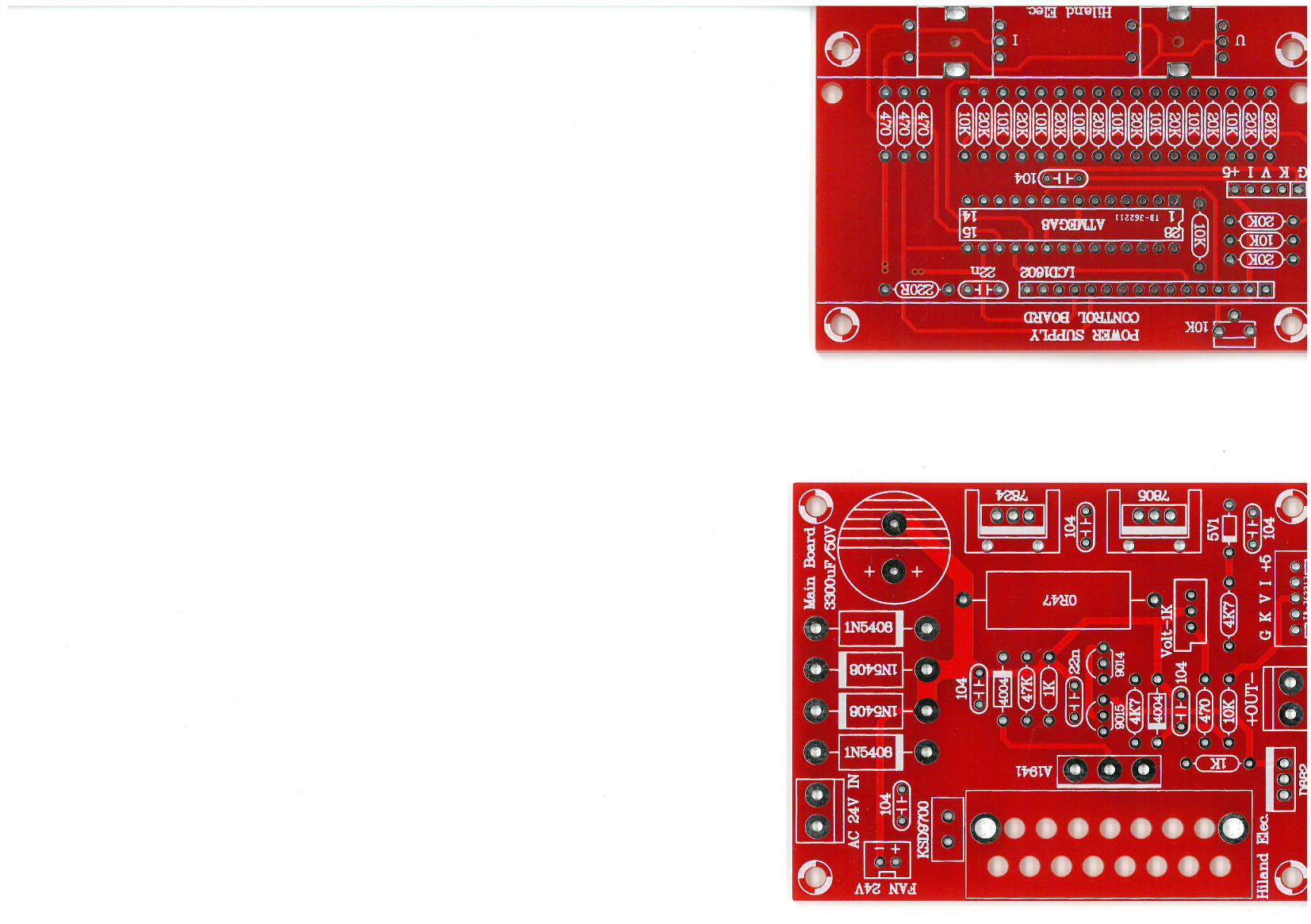

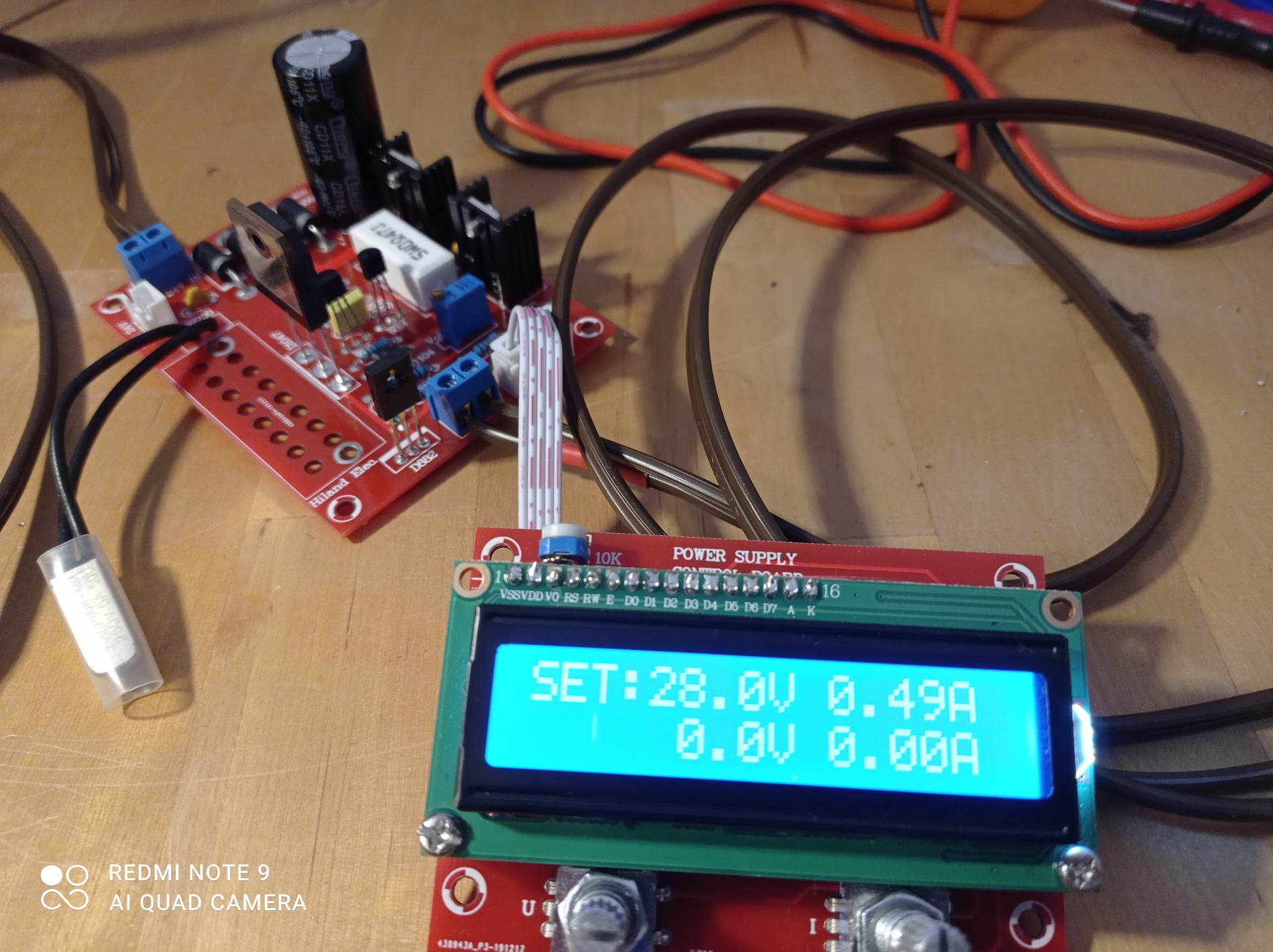

(#) Petyka79 hozzászólása Jan 7, 2021 /

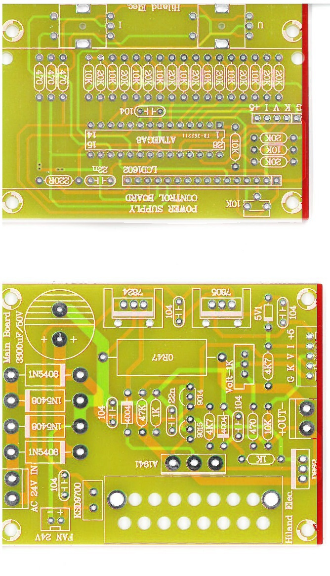

Sziasztok! Vettem 2 ilyen tápot aliról. Az egyik működik. A másikon be tudom állítani a feszültséget, meg az áramerősséget, de a kimenetén nincs semmi. Hol kellene elindulni a hibakereséssel? Köszönöm

(#) bbb válasza Petyka79 hozzászólására (») Jan 7, 2021 /
Én is két ilyet építettem a tápegységembe. Elsőként nézd meg, hogy minden érintkezik-e, ahogy kell, nincs szakadás sehol. Meg persze az se árt, ha hűtőbordát teszel rá, ott a helye neki. Ezen kívül a nagy pufferkondival párhuzamosan egy 100nF kondi is menjen, meg a diódákkal párhuzamosan szintén. Ha jól emlékszem csak ennyit módosítottam rajta, így már negyedik éve teszik a dolgukat hibátlanul.
A hozzászólás módosítva: Jan 7, 2021
(#) Petyka79 válasza bbb hozzászólására (») Jan 8, 2021 /
Már többször átnéztem, nincs szakadás. Hűtőborda azért nincs rajta, mert egyelőre nem működik. Azt, hogy mi kerüljön a kimenetére, azt az automega vezérli?
(#) bbb válasza Petyka79 hozzászólására (») Jan 8, 2021 /
Igen, az atmega a lelke az egésznek. Azt mondtad kettő van és az egyik működik. Abból tedd át a megát a nem működőbe, s kiderül van-e változás.
Sajnos nagyon messze van egymástól a kettő. Lehet rendelek inkább egy másikat.
(#) bbb válasza Petyka79 hozzászólására (») Jan 8, 2021 / 2
Ha szemrevételezéssel nincs szakadás, akkor marad a mérés. Végig kell mérni minden lábacskát és alkatrészt, aztán meglesz az a fránya hiba. Segítségképp annakidején beszkenneltem a panel rajzát.
