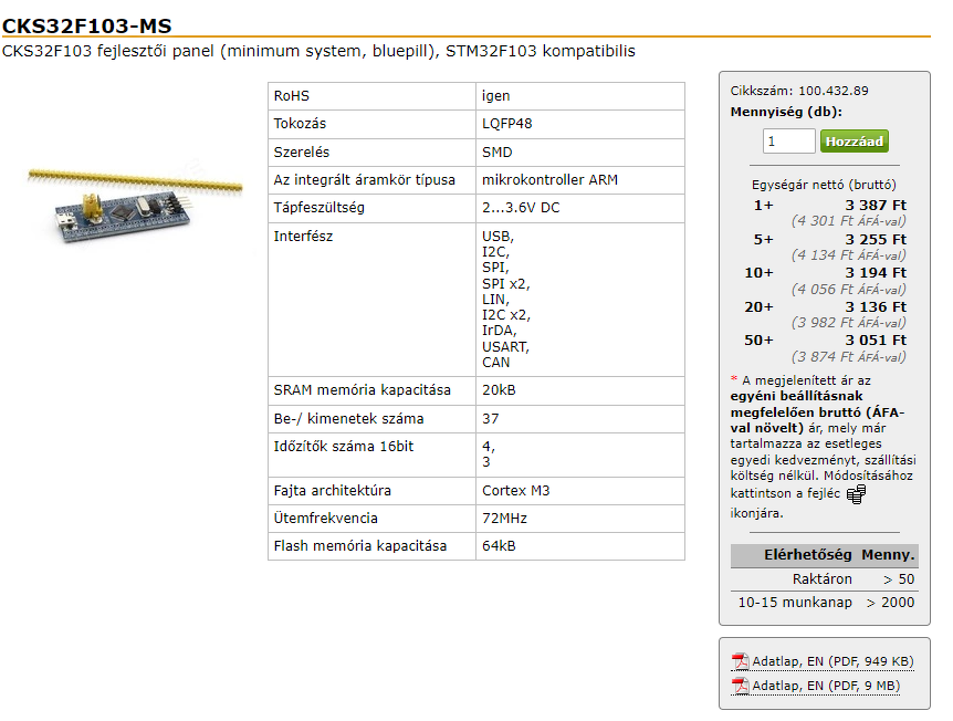

Abban szeretnék segítséget kérni, hogy amit találtam a HeStore-ban BluePill-t az jó lesz-e? (KÉP)
(#) Skori válasza Black7275 hozzászólására (») Jan 3, 2023 /
Sokféle kínai BluePill panellel próbáltam, és ezek nagyrészén gondolom hamisított proci lehetett, de simán működtek. Pont ilyen klón procit viszont még nem próbáltam, de szívesen kipróbálnám már csak kíváncsiságból is. Ha áthozod akkor szívesen felprogramozom és ki is tudjuk próbálni.
Az FDH korrekt cég, nekem jók a tapasztalataim velük.

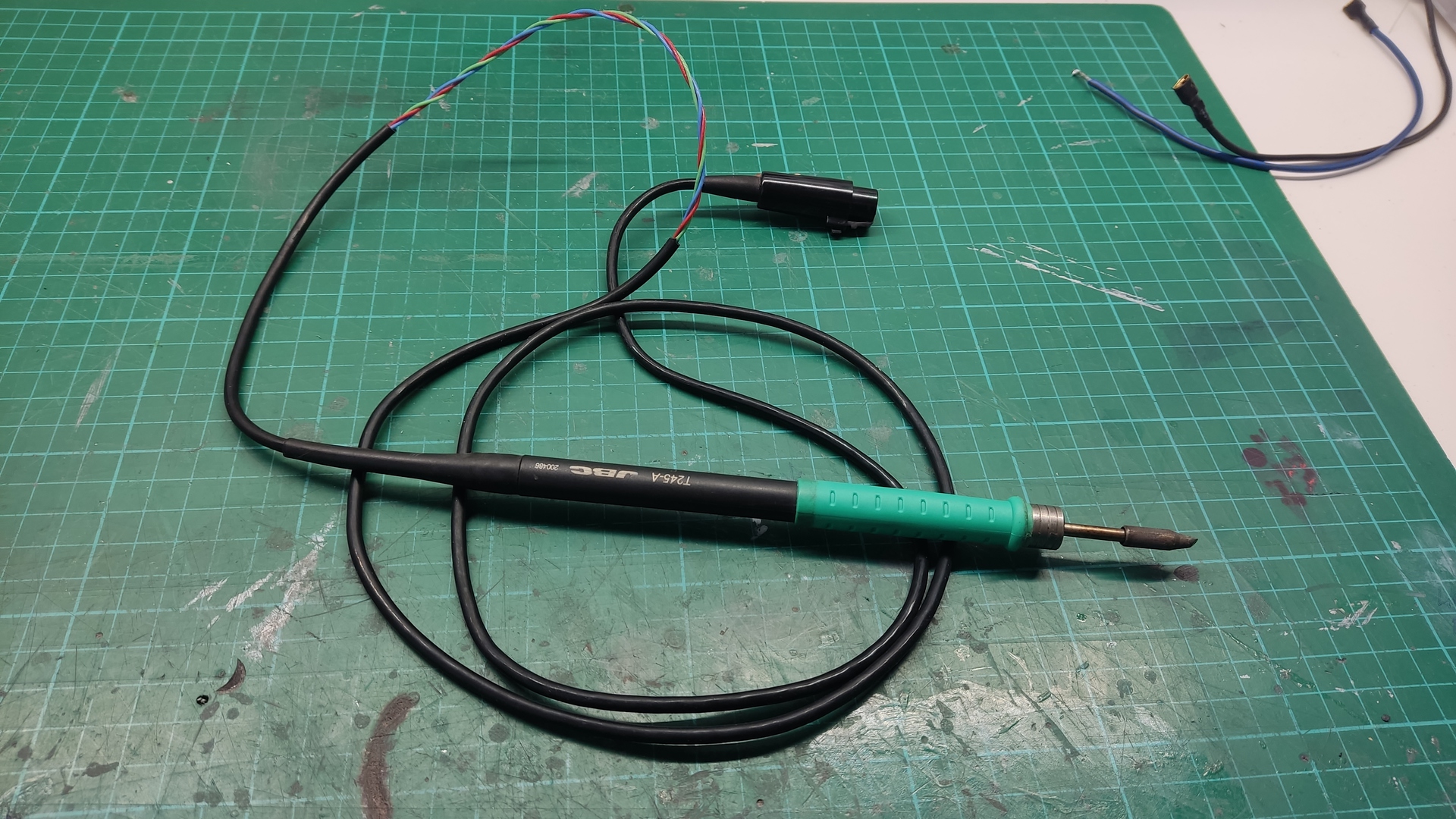

A páka vezetékét ki kellene cserélmen az lenne a kérdésem, hogy lehet szétszedni a pákát. Azt tudom, hogy a zöld fogó rész után kellene szétjönni de nekem nem igázán akart szétjönni annak ellenére, hogy még meg is melegítettem.
(#) Black7275 válasza kaqkk hozzászólására (») Márc 29, 2023 /
Az előző pár bejegyzésből következik, hogy JBC ről van szó.
(#) Skori válasza Black7275 hozzászólására (») Márc 29, 2023 / 1
Szét lehet húzni, de nem egyszerű mert bordázott az egymásba csúszó rész, és gyárilag össze is ragasztják. Csak egy T470-es pákát szedtem szét (kábel hiba miatt), nem sikerült 100% roncsolás-mentesen, de azért sikerült úgy megoldani, hogy nem maradt látható nyoma. Így utólag eszterga (esetleg fúró) tokmánnyal lehetett volna elég erősen megfogni, és úgy húzni (akár a gépen). Forgatni nem szabad húzás közben.
De hátha valaki tud ügyesebb megoldást...

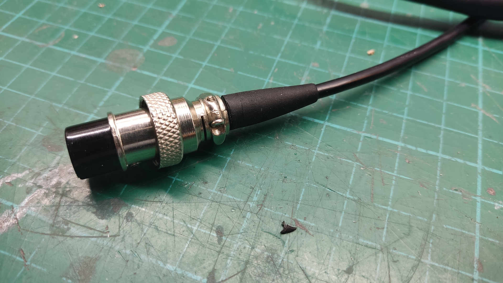

Megcsináltam a kábelcserét.
Az 1. képen látszik milyen állapotban volt a vezeték. Amivel még nem is volt probléma. A vezeték külső szigetelését ráhúztam az erekre, hogy ne legyenek szabadon a belső erek. De sajnos a vezeték a páka törésgátlójától kb. 30 cm-es hosszon úgy melegedett, hogy nem igazán lehetett vele kényelmesen dolgozni ("égette" az alkarom amikor hozzáért).
A 3. képen látszik a kicsert kábellel. Az új kábel nem szilikon köpenyes de nagyon hajlékony. Már több ismerősnek adtam ebből a kábelből és ők is pákához használják. A vezeték keresztmetszete ugyan akkora mint a gyári.
Az 5. képen látszik, hogy nem az eredeti csatlakozót használtam hanem egy általános 6 pólusú csatlakozót. A gyári csatlakozó törésgátlója tökéletesen használható az új csatlakozóhoz. Annyit érdemes csinálni, hogy amit a a csatlakozó szorító része megfog arra érdemes rátenni egy-kettő réteg zsugorcsövet, hogy jól meg lehessen szorítani a törésgátlóval együtt a vezetéket is.

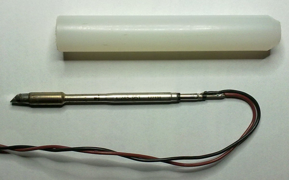

Ha a kínainak valamiben mindenkinél nagyobb tapasztalata van, az a műanyagok felhasználása, szóval ha van különbség akkor az nem biztos hogy abban van, hanem inkább a tartó fülek vagy villák minőségében.
Ugye, a JBC-nek ami nagy előnye, a kis fűtőszál ellenállás az egyben a nagy hátránya is. Ezek a képek nem adják vissza, érdemes lett volna a villák belső feléről is képet készítenem, mert akkor látszott volna miről beszélek. Az érintkezési felületeknél meg voltak a villák feketedve (sárga nyilak a képen). Van ezeken valami bevonat, ami a sok hegy cserélgetéstől ledörzsölődik. Meg idővel a rugalmas villák már kisebb erővel szorítanak. Ami leharcolt nyeleket én kaptam, azokba konkrétan már úgy estek bele a hegyek, nem nagyon kellett erővel belenyomni. Aki érti ezt a szakmát az könnyen kitalálja, mi történik olyankor, amikor a nagy áramhoz nagy átmeneti ellenállás társul.
Ez volt a másik oka annak, hogy én előnyben részesítettem a ráforrasztott kábeleket a gyári megoldás helyett. Ott nem lazul ki a tartóvilla mert nincs, meg a forrasztás átmeneti ellenállása sem nő meg. Most az esztergált műanyag nyél helyett egy olyanon agyalok, hogy kell egy 8-as vagy 10-es (amelyikbe belefér) alu cső, a két végébe egy egy műanyag vagy bakelit gyűrű távtartó ami megfogja a hegyet és kész a páka. Már csak az a kérdés, hogy mennyire melegítené meg az alu csövet, vagy megmelegítené-e egyáltalán, azaz mennyire lenne életképes az ötlet.
