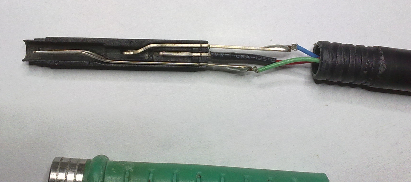

(#) Skori válasza Ge Lee hozzászólására (») Jan 30, 2023 /
„- Nem tudom hogy a C245xxx pákahegy végei nem egyforma fémből vannak kijelentésen mit értesz, szétszedted és belül térnek el?”
Egyszer pont tőled kérdeztem, hogy hogyan csatlakozol a JBC hegyhez, a saját pákanyeleid esetében, és olyasmi választ kaptam, hogy forrasztással (mint később szó volt róla a rátekert huzal forrasztásáról volt szó). Nos én akkor megpróbáltam megforrasztani egy JBC pákahegy fém részeit - nagyjából sikertelenül mert ha jól emlékszem a termoelem kivezetésen megtapadt valamennyire az ón (ugyan nem túl jól), de a másik kettőn egyáltalán nem. Tehát ez alapján gondolom, hogy az anyaguk eltérő. A pákahegy és az érintkezői között is kialakul termoelem, mivel ezek nem azonos fémekből vannak így a feszültségük sem lesz egyforma.

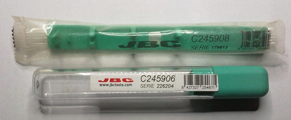

(#) Skori válasza Ge Lee hozzászólására (») Jan 31, 2023 /
Amiket beszereztem JBC pákahegyek (több különböző forrásból) azoknál csak a termoelem kivezetés forrasztható, a másik két fémrészen nem tapad meg az ón, hiába folyik rajta simán lepereg, úgy mint ahogyan egy rozsdamentes anyagról, vasról, vagy alumíniumról.
Igaz, nem az összes pákaheggyel próbáltam, csak néhány különféle darabbal. De ezek után még teszek egy újabb próbát...

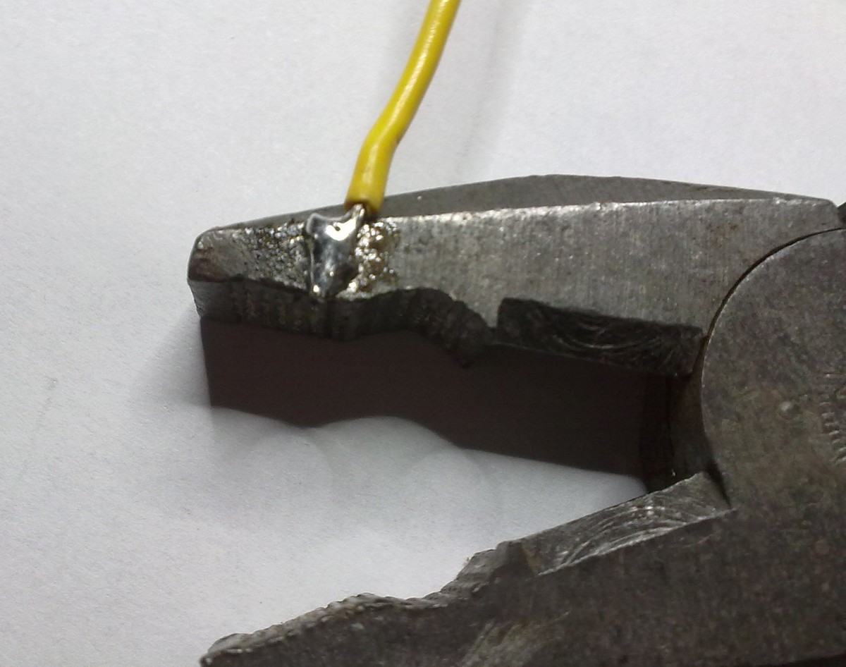

(#) Ge Lee válasza Skori hozzászólására (») Jan 31, 2023 /
Ahogy a képen látszik, nálam is más más forrásokból vannak a hegyek (és mind forrasztható), volt ami papír dobozban jött, tartottam is tőle hogy valamelyik hamisítvány lesz de szerencsére egyik sem az. Nem csak a csomagolás miatt gondoltam ezt, hanem mert keringenek a neten olyan képek ahol magán a fűtőbetéten látszik hogy teljesen más a feliratnak az elhelyezkedése is de ha jól emlékszem még a betűk típusa is. Ha keleten a Hakko cég létező összes pákáját és az azokhoz tartozó alkatrészeket is hamisítják (meg a weller hegyeket is) akkor ez a JBC esetében ugyanúgy előfordulhat.
Forrasztás. Ugye, ha úgy próbáltad, hogy nekiálltál ónnal megforrasztani akkor azt nem véletlenül nem követte siker, erre szokták csúnyán azt mondani, hogy forrasztani tudni kell. Az ónban csak folyasztószer van, jobbára gyanta, ami segít ugyan az ón terülésében, de sem az oxidréteggel nem tud kezdeni semmit, sem az adott fémmel nem lép semmiféle reakcióba.
Egyébként, a rozsdamentesben nem vagyok biztos, de az alumíniumot is lehet forrasztani, a vasat pedig alapból. Csak olyan folyasztószer kell hozzá ami segíti az ónnak az adott anyaggal történő kapcsolatát, és segít az oxidréteg eltávolításában. Kettő ilyet ismerek ami a "sarki" boltban is fellelhető, az egyik ugye a sósav, nem véletlenül használják pl. bádogos munkáknál, merthogy a horganyzott anyagokhoz az a legmegfelelőbb. Minden máshoz pedig a rozsdaoldó, ami ha jól emlékszem foszforsav. Ez utóbbi horganyzott anyagok esetében nem jó, minden másnál nekem eddig bejött, mezei vaslemez dobozokat is annak a segítségével szoktam összeforrasztani.

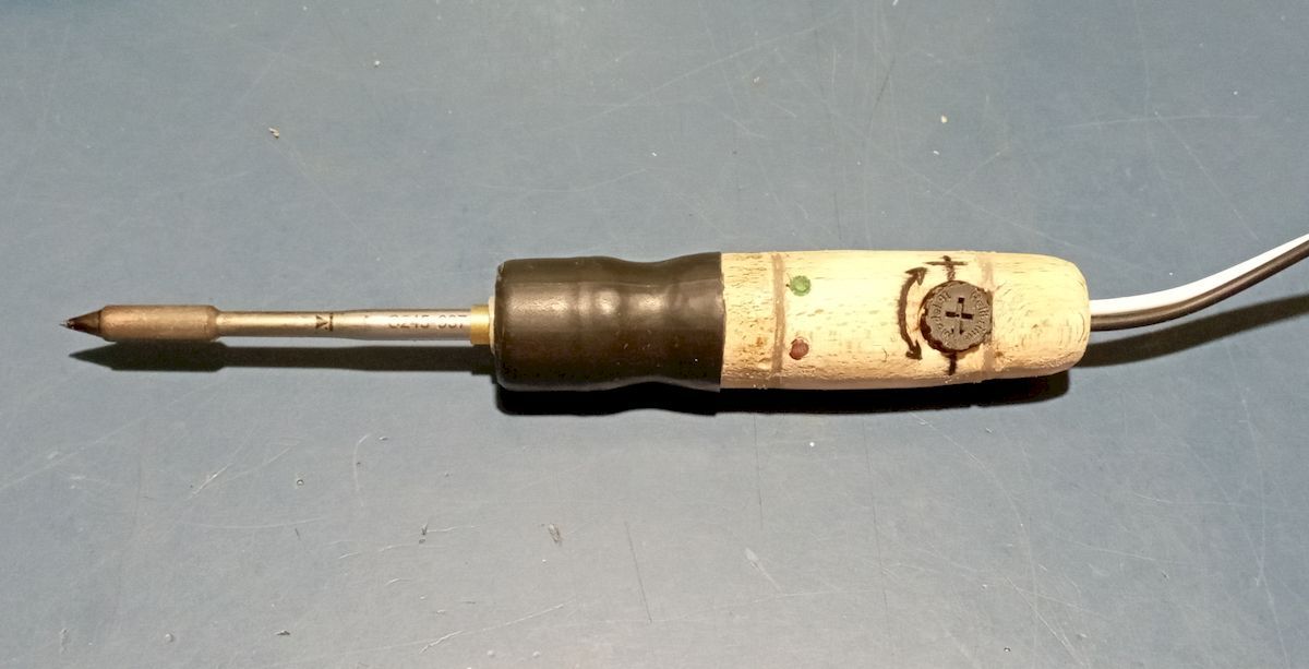

(#) morgo válasza Skori hozzászólására (») Jan 31, 2023 /
Én is készítettem Ge Lee pákájához hasonlót, a bevont részeket finom reszelővel felizgatva tudtam forrasztani. Alaphelyzetben nekem sem fogta az ón, de ez múlhat a folyasztószeren is.

(#) Ge Lee válasza morgo hozzászólására (») Jan 31, 2023 /
A fa nyélben van a szabályozó? Hogy nem fő meg benne a FET?
Hogy igazoljam is amit állítottam, forrasztottam az imént egy kábelt a kombifogómra. És jó lett a kötés, mert nem bírtam letépni róla.
(#) morgo válasza Ge Lee hozzászólására (») Jan 31, 2023 /
Igen, a nyélben van a szabályzó. Nincs túl gyakran használva, akkor is csak 12 V-ról megy kiherélt laptop akkuról. A te rajzod alapján készült.

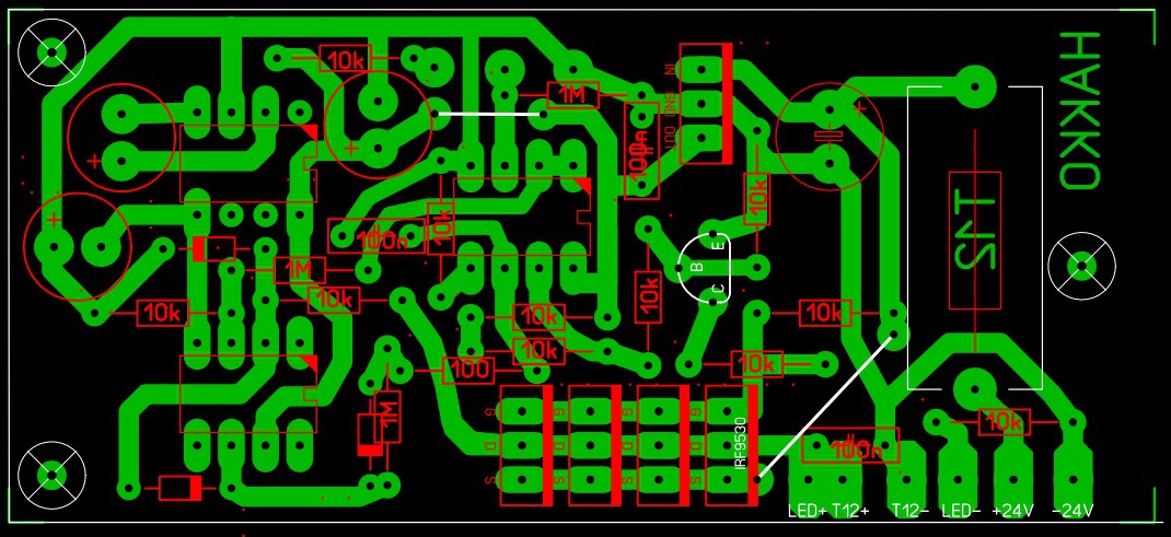

(#) tothbela hozzászólása Feb 2, 2023 /
Készülget a nyák. 1 darabot már ki is marattam. ICL7660 csinál az OP07-nek negatív tápot. A kiindulási alap Ge Lee rajza volt. Én csak átterveztem kicsit. A "P" csatornás mosfetnek 4 párhuzamos helyet terveztem, és bár nekem van 50V 20mOhm p csatornás fetem, IR9530 is használható. Ebből 4 darabot is be lehet tenni hogy ne melegedjen.
Néhány ellenállás értéke még nem végleges, ezek az élesztés alkalmával fognak kialakulni.
