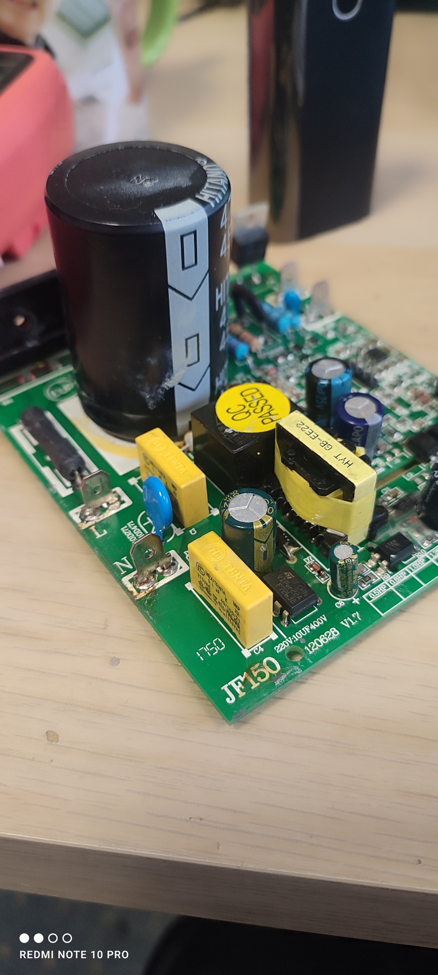

Fényképezd le a vezérlőpanelt, lehet, hogy azon is van valamilyen hővédelem ami vagy hibás vagy valóban túlmelegszik valami.
Járasd, amíg meg nem áll. Áramtalanítsd (ez fontos!!) és fogd meg a hűtőbordát. Ha csak langyos, akkor a hőmérő szenzor lehet hibás, esetleg a forrasztása. A képen a "QC PASSED" matrica feletti alkatrészre tippelek elsőre.
szerk.: A képen középen, a sárga matricás trafótól balra lévő kondenzátorbol kifolyt az elektrolit vagy ragasztó van az alján? A hozzászólás módosítva: Dec 30, 2022
Hali, Az egy tirisztor, ezen a panelon a relét helyettesíti.
Jár a pont. Jobban megnézve, három lába van.
