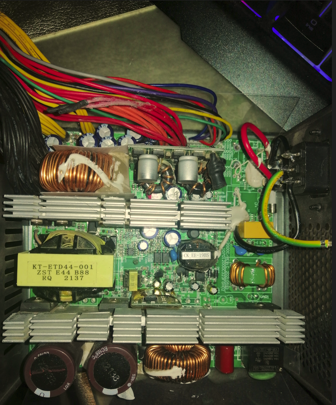

(#) zoli0078 hozzászólása Máj 6, 2023 /
Egy Be Quiet! Pure Power 9 500W tápot próbálok életre kelteni. Jelenleg se kép se hang, még a SB rész is "0".
Szétszedve látható, hogy egy kis SMD kondi -C86- köddé vált (csatolt kép bal alsó sarkában) ez jelentős fekete foltot hagyott a fém burkolat belső oldalán. Valamint a vezérlő IC-nél lévő R45-ös ellenállás megégett (értéke nem leolvasható).
A vezérlő IC 6600.
Valaki javított már ilyen tápot vagy esetleg van valakinek tippje mi lehetett a C86 és az R45-ös alkatrészek gyári értéke?
Valamint nem egészen értem (valószínű én nem látok valamit) de mintha a C67 és a C68-as kondinak mind a két véges a földhöz csatlakozna, lehet ilyen de akkor miért van benne?
Segítségeteket előre is köszi.
