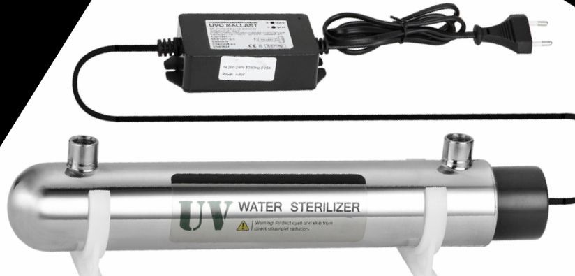

(#) uniman válasza Tylla1 hozzászólására (») Jan 12, 2023 /
Ha biztosra akarunk menni: UV-C/Germicid jó lehetne ellene? Bővebben: Link
A hozzászólás módosítva: Jan 12, 2023
(#) Tylla1 válasza uniman hozzászólására (») Jan 12, 2023 /
Ahogy olvasgatom a leírásokat ez nem arra van, amiről beszélgetünk, hanem a házba "bemenő" vizet lehet vele fertőtleníteni...őszintén szólva nem is hallottam róla eddig

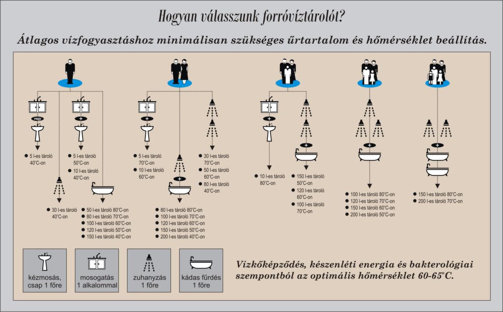

(#) gyuszo válasza Tylla1 hozzászólására (») Jan 12, 2023 /
Erre gondolsz ? Szerintem ez a legjobb.
(#) erbe válasza gyuszo hozzászólására (») Jan 12, 2023 /
Na de hogyan fogunk mosogatásonként 80 liter vizet megtakarítani, ha csak 5-10 l vizet melegítünk hozzá?
(#) Tylla1 válasza Sinike hozzászólására (») Jan 13, 2023 /
Valóban, medencém az nincs.
(#) Tylla1 válasza gyuszo hozzászólására (») Jan 13, 2023 /
Amit én olvastam, abban nem voltak rajzok, de a tartalmát illetően kb. hasonlókat írt.
