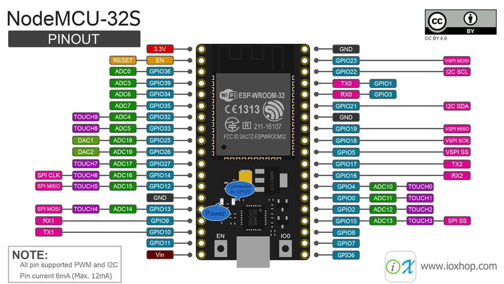

(#) neogeo2 válasza Firefighter1 hozzászólására (») Jan 22, 2023 /
Ha jól emlékszem, akkor az ESP32 9db analóg bemenettel rendelkezik...
(#) Firefighter1 válasza neogeo2 hozzászólására (») Jan 22, 2023 /
HA ez valós kép akkor 19?!?!?
(#) icserny válasza neogeo2 hozzászólására (») Jan 22, 2023 /
Két ÁDC van, de nincs minden analóg bemenet kivezetve, vagy foglaltak.
Az ADC1 6 db analóg bemeneti csatornája érhető el.
Az ADC2 további 9 bemenetet nyújt, viszont ez az ADC csak a WiFi letiltott állapotában használható.
Lásd itt a 2021/2022. évad 1. és 4. előadás vázlatát
