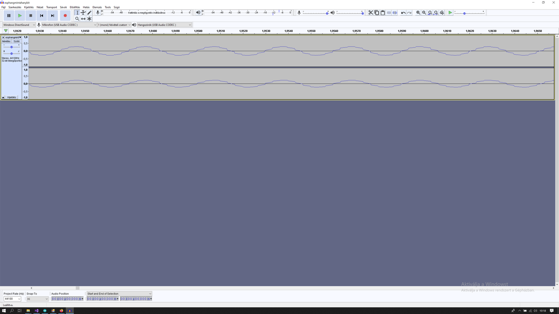

Sziasztok! Egy esp32-vel hajtok meg egy GY-PCM5102-es DAC-ot Arduinó idét használva. A problémám az, hogy olyan mintha csak 8 bites módban menne. Tehát van hangja, de olyan, mint egy régi dallamcsengőnek, nagyon sok felharmonikussal...
A kód ami meghajtja: void i2s_install() {

Több kommunikációs módot is googléztam, olyan érzésem van, mintha csak MSB, vagy LSB módban működne, a kettő együtt nem.
Ez is ugyanazt tudja, talán halkabb:
.communication_format = ( i2s_comm_format_t )(I2S_COMM_FORMAT_I2S | I2S_COMM_FORMAT_I2S_MSB)
Mellékelek egy képet a jelalakról.
Segítségeteket előre is köszönöm! A hozzászólás módosítva: Dec 23, 2022
Sin jel helyett adj neki monoton növekvő/csökkenő adatfolyamot. Ott szépen kibukik minden hiba....
Köszi már majdnem jó, a felbontás már tökéletes!
Sajnos még mindig van cserélgetés.
Megvan! Bufferméret feléig kell elmennem a for ciklussal! Tehát fele akkora bufferrel kell dolgoznom, mint amit a DAC használ!

Duplázd meg a DMA tömböd méretét, mivel 2 Bytes az adat hosszod:
.dma_buf_count = 2,
.dma_buf_len = bufferLen*2, //<<<< Itt Byte-ben kel megadni a méretet 16 bit az 2 Byte
És akkor bele fér az egész tömb, végig játszhatod! Nem kel felezned. A hozzászólás módosítva: Dec 24, 2022

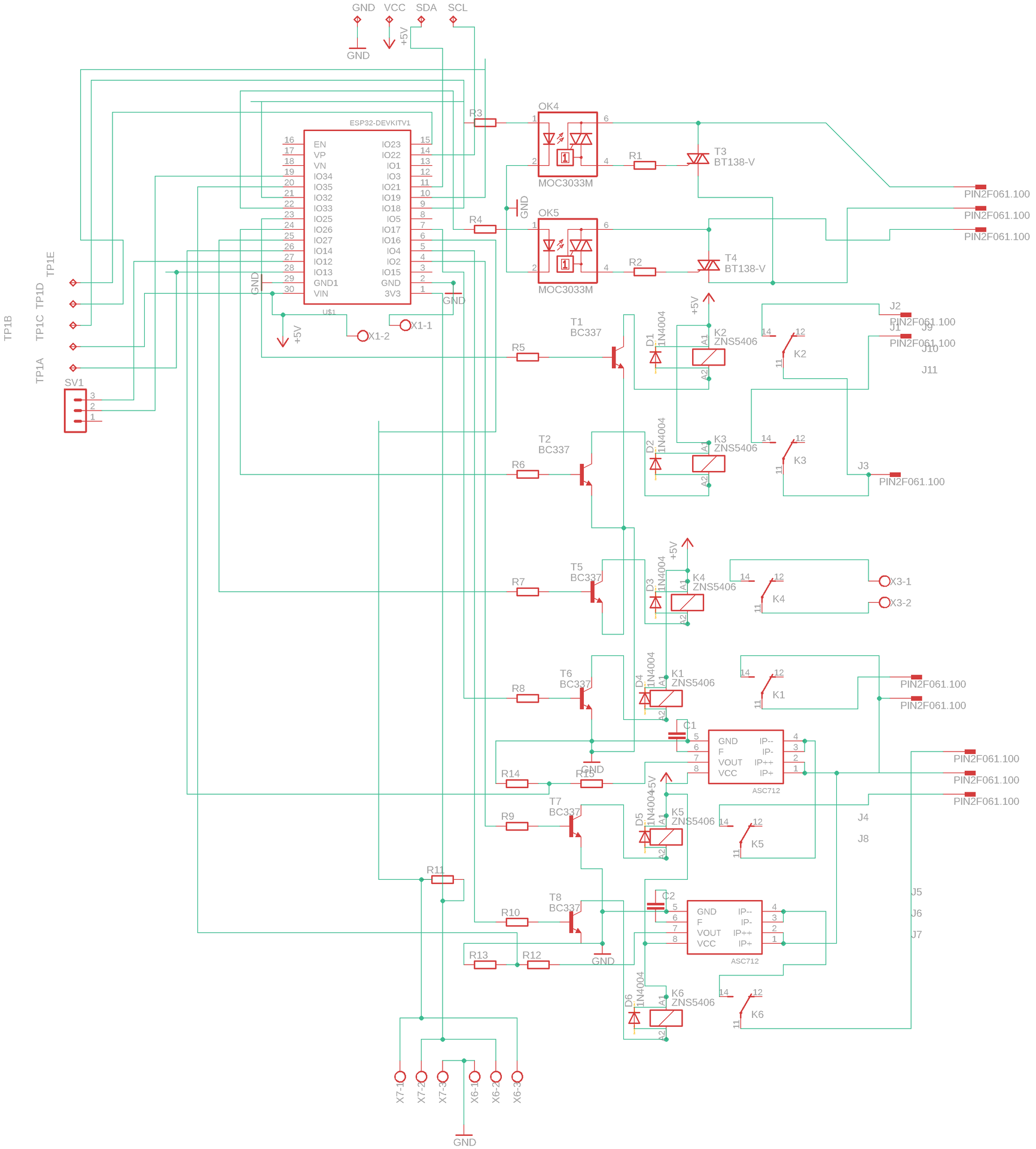

Van valakinek ötlete hogy miért fagy le az ESP32 véletlen időközönként? Szépen működik aztán váratlan pillanatokban, fogja magát és áramtalanításig lefagy. Semmi különös nincs a programban csak IF-ek, DS18B20-klonok-4drb, i2c LCD, nyomógomb, relé, analóg bemeneten ASC712 áram szenzor.
Relé mit kapcsolgat? Milyen tápegységről üzemel a rendszer? DS18B20 kábelei milen hosszúak? Hol vannak (ha vannak) hidegítő kondenzátorok? Meg úgy egyáltalán, hogyan vannak ezek a dolgok összekötve?
5V/1A tapegység.
1M kábelek a szenzorokon
Kettő darab klima kültéri egységet vezé rel- hősszivatyút készítek(leolvasztás, kaszkád, túláram, meg ilyesmi)
Csak úgy vannak össze vissza kötözve egy nyaklapon...(Életveszélyes  de egyenlőre erre tellet)
