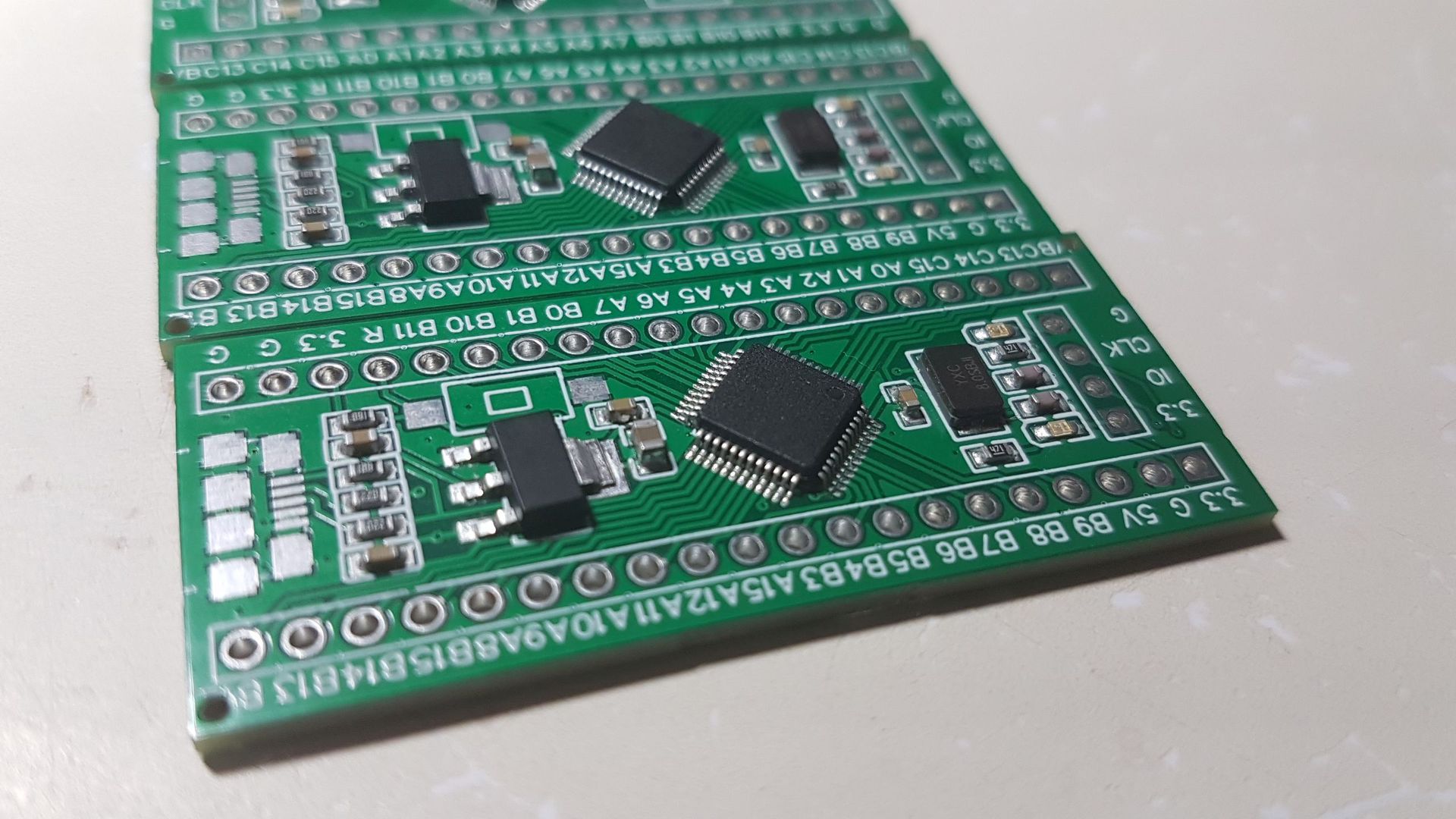

Annyira tetszett nekem a Bluepill mérete, hogy terveztem is egy ilyen panelt, és a jlcpcb-nél rendeltem egy csomót. Felébe F303 került, ez láb kompatibilis és nagyon hasonló a perifériákban az F103-hoz, csak mindenből kicsit több vagy jobb van benne. Másik felébe meg Gigabyte klón került. Csak egyik oldalon van alkatrész, a jumpereket pedig elhagytam, így laposabban beépíthető.
Az usb csatlakozót és a reset gombot a jlcpcb valamiért nem ülteti be, utólag kellett kézzel beforrasztani. A hozzászólás módosítva: Szept 19, 2022

Ügyes, nagyon jól néz ki. Mehetne a Ki mit építettbe is.
![]() Amúgy az USB és GOMB esetében azt tudom elképzelni, hogy más hőfok kell a forrasztásához a műanyag elemek miatt. Vagy a kemence valamiért nem tudja fogadni a méretkülönbség miatt.
