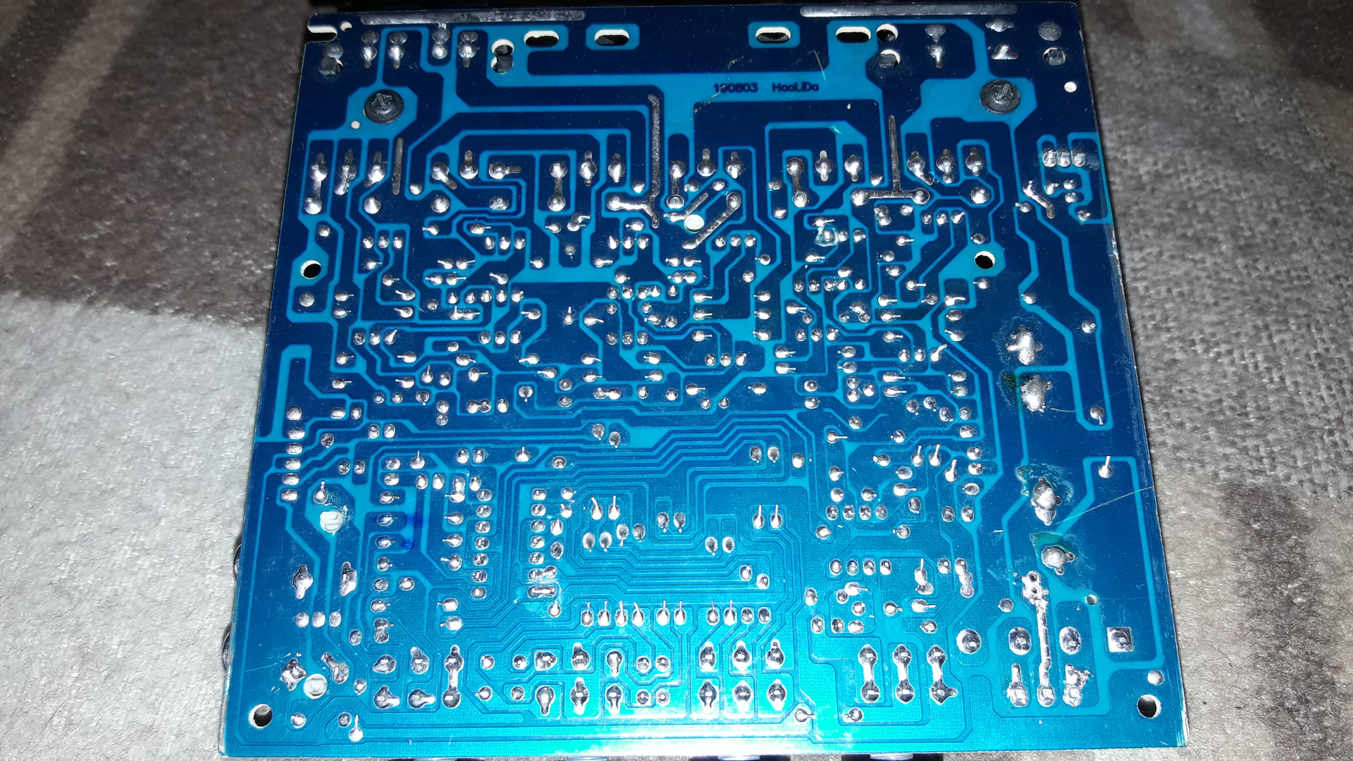

Sziasztok , egy erősítőhöz szeretnék direct bemenetet készíteni , nem tudom, hogy pontosan hova lehet ezt bekötni és mit kellene leválasztani . Ez egy 2.1 es erősítő C5196 és A1939 tranzisztor párból van és TL084 es előerősítő van benne. Már régebben kérdezősködtem ebben az ügyben csak mindig közbe jött valami és nem foglalkoztam vele.
Most a TL084 es ic 13.láb és a 9. lábnál van egy ellenállás (4,7Kohm) ezen keresztül adtam neki vonal bemenetet egy potin keresztül , a poti egyik végét testre tettem a másik végét az ellenálláson keresztül a bemenetre kötöttem a poti közepét a forgatható részt a jel bemenetre , a külön basszus így nem kapott jel bemenetet , azt egyszerűen az egyik oldalról az eredeti vonal bemenetre kötöttem , végül is ment így a cucc , de nem vagyok abban biztos , hogy így kellene bekötni , mert láttam más erősítőket ,ott leválasztottak valamit és a saját hangerő szabályozóval működtették.
A tl084 es ic nél , amire kötöttem az inverting input néven van a leírásban és mind a kettő minuszos jelölésű.
Érdekelne , hogy ha valakinek van ilyen kapcsolása , hogy ezt pontosan hova kötik be vagy hova kellene bekötnöm és mit kellene leválasztanom a tl084 ről , hogy a ne kavarjon bele a direct bemenetem hangjába, az nagy segítség lenne .

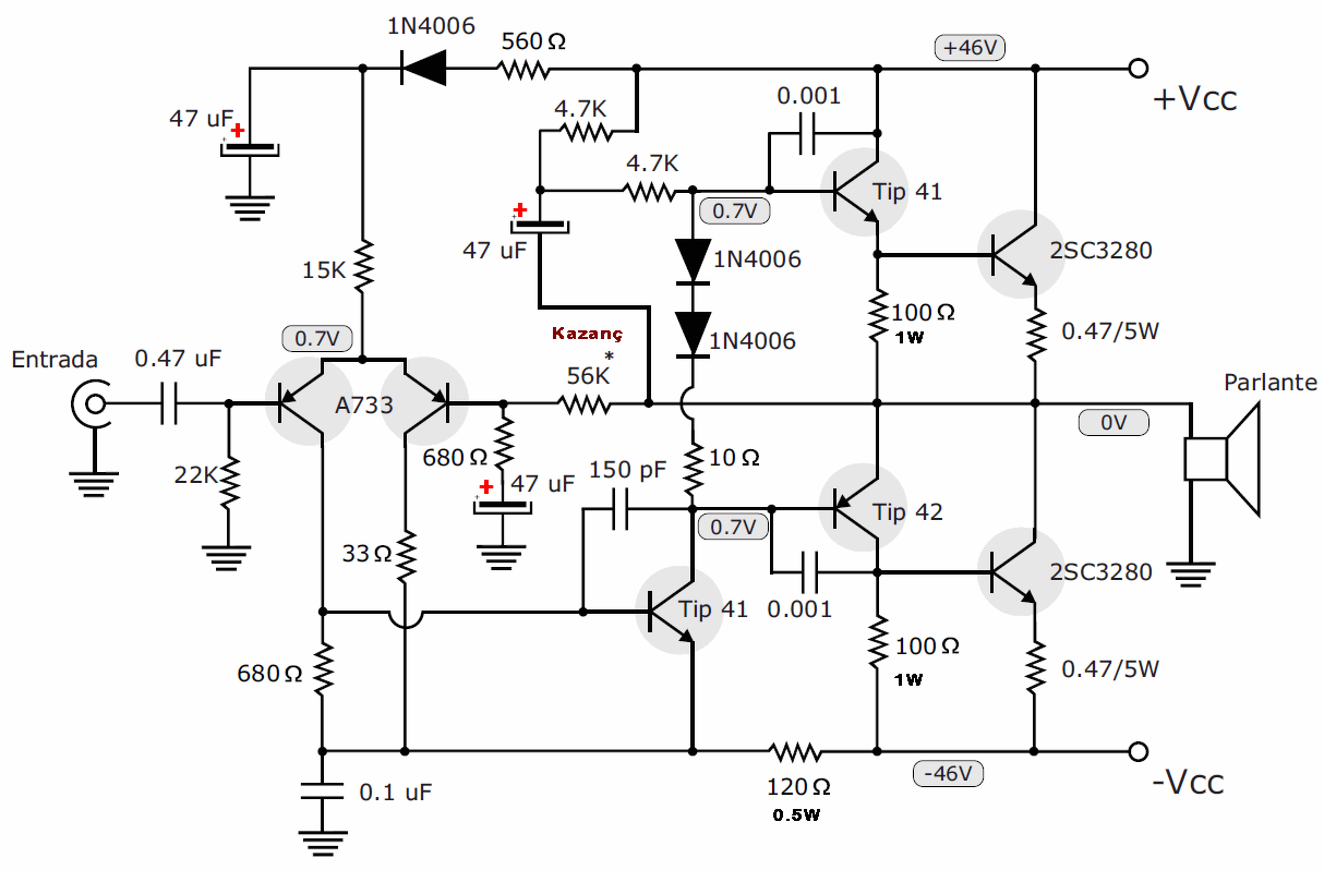

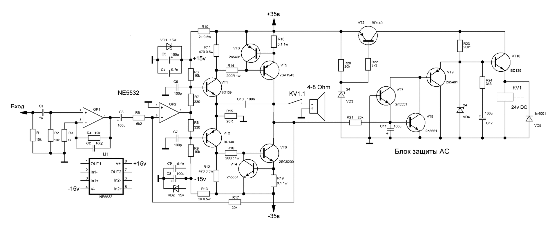

(#) Robi85 hozzászólása Jan 28, 2023 /
Adott az alábbi kettő kapcsolás. +-50V DC-ről szeretném használni. Egy régi erősítő végfokozata lenne kiváltva vele. ( Fisher CA-345) Működő képes a kapcsolás, illetve mit kellene módosítani a magasabb tápfesz érdekében a műveletis kapcsolásban? És volna itt még egy kapcsolás. 2db NPN tranzisztorral. Ez ebben a formában működik? Köszönöm a segítséget.

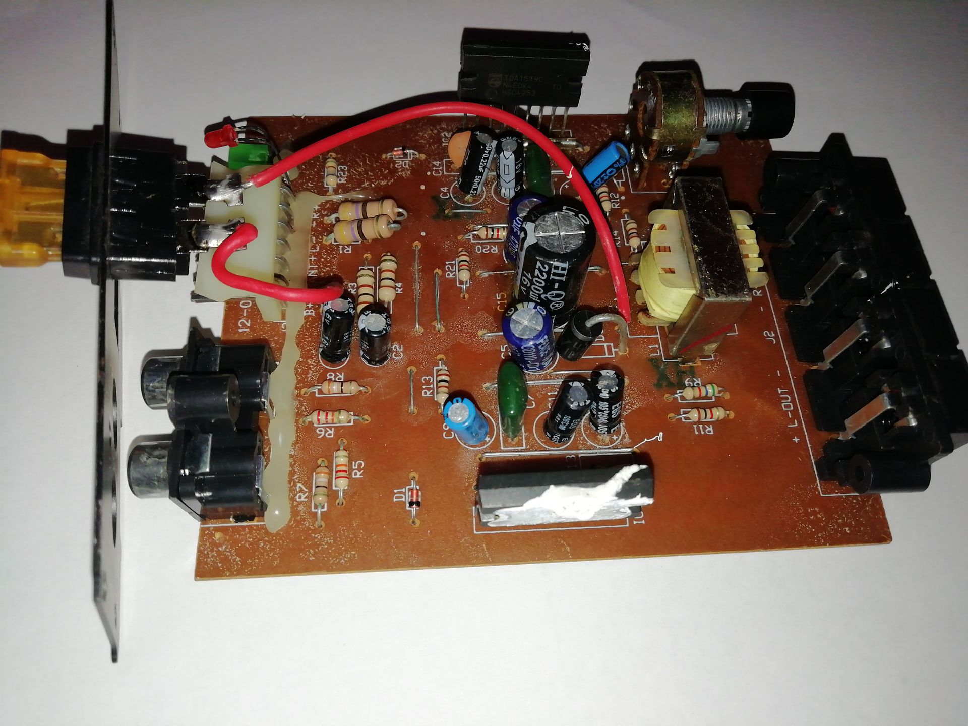

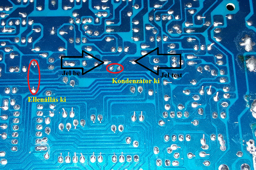

(#) hzoli2 válasza reloop hozzászólására (») Jan 29, 2023 /
Üdv, próbálok fotókat küldeni a panelről , nem tudom, hogy ezekből bármit is meglehetne tudni, ha valaki ezekből ki tudja venni , hogy mi merre megy , az nagyon penge a témában. Kapcsolási rajzot kerestem hozzá , de nem találtam , ez a panel az ebay-ről származik , így ahogy van pucéran. A forrasztási oldalon kék filccel bejelöltem ahova kötöttem a 2 oldal bemeneti jelét , semmi nem lett kiforrasztva , kicserélve , ez így eredeti ahogy jött . Pontosan a két középső ellenállásra kötöttem abból a négyből. Mobilból kijövő jelet adtam neki , ami egy vonali bemeneti jelnek minősül , nem teljes hangerővel. Ahogy néztem, a két bemeneti pont , ahova kötöttem , a hangerő szabályzóra megy. A potik sorrendben ,felülnézetből jobbról balra , hangerő , mély hangszín, magas hangszín, külön plusz mély hangerő.
(#) reloop válasza hzoli2 hozzászólására (») Jan 29, 2023 / 1
Áttekinthető. Ahova bekötöttél, az a két szatellit csatorna bemenete előtti utolsó erősítő fokozat.
Milyen célt szolgálna az általad elgondolt direkt bekötés? Mi az elvárásod?
(#) hzoli2 válasza reloop hozzászólására (») Jan 30, 2023 /
A beépített hangszínszabályozók (magas és mély) kikerülése , de csak a 2 csatorna részére , a bassz+ kimenet az maradhat az eredeti . Így én tudom variálni a hangszíneket , ahogy nekem tetszik . Valamiért ennek az erősítőnek a magas hangszínei le vannak fojtva , lehet hogy túlzásba vitték a zajszűrést , nem tudom , de más erősítőn a magas szabályozás , jobban kiadja a magas hangokat . Próbáltam ugyan azzal a bemeneti jelszinttel , ugyanazzal a minőséggel és reagált ugyan a magas szabályozó , de nem jöttek ki azok a magasok , amelyek a másik erösítőkőn kijöttek . Ha a direct bemeneten , más hangszín kezelővel (eqvalézerrel) sem lehet szép hangzást elérni , akkor ez egy ilyen erősítő és ennyit tud. Egy sony erősítővel és sony hangfalakkal próbáltam , de egy olcsó Lepy LP-168s 2.1 es 12V-os erősítőt is kipróbáltam ugyan azzal a bemenettel és szépen jöttek a magas hangok .

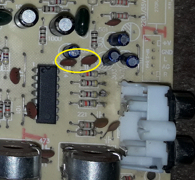

(#) reloop válasza hzoli2 hozzászólására (») Jan 30, 2023 / 1
Zavarvédelem és torzítás csökkentés érdekében természetes dolog az átvitel korlátozása magasabb frekvencián. A mellékleten bekarikáztam két kondenzátort ami például ezt a célt szolgálja. Lehet még ilyen máshol is az áramkörben, annak felderítése több időt vesz igénybe.
Az aluláteresztő szűrő nem szokta durván befolyásolni a hangképet. Előfordulhat azonban, hogy hiba csúszott a méretezésbe (ebay-s paneleknél megeshet), vagy a beültetett alkatrész nem az előírt értékű.
Akkor haladnánk lendületesen, ha visszarajzolnád a kapcsolást és létrehoznál legalább egy hangkártyás átvitel mérőt. A gyakorlat bizonyos szintjén ez egy pár órás elfoglaltság és még akkor sem biztos, hogy megéri a ráfordított energiát.
Szerintem használd így az erősítőt, vagy add el és vegyél egy másik leinformáltan megfelelőt.
Ha kíváncsi vagy mit szól a végerősítő magában, a melléklet alapján kipróbálhatod.
A pirossal jelölt alkatrészeket távolítsd el ideiglenesen! A fekete nyilak jelzik hová kötheted a jelforrásodat. A "Jel be" és jelforrás közé tegyél 10 µF körüli kondenzátort az esetleges egyenfeszültség leválasztása érdekében.
Köszi az infót , akkor azon a helyen , ha beviszem a bemenő vonalszintű jelet egy 10mikrós kondin keresztűl , akkor ez megfelel egy szabványos direct bemenetnek? és ez a bemenet a 2 csatorna egyik oldala .
Egy pioneer erősítőben a direct gomb megnyomása esetén hallani, hogy egy relé kapcsol , itt elég sok dolgot kell lekapcsolnia , de persze az egy egész más kapcsolás. Elsőnek ,majd kipróbálom a két sávszűkitő kondit kiszedem , lehet ,hogy ez megoldja az egész problémámat és nem kell a direct bemenettel foglalkozni. Viszont , ha mégis készítenék rá direct bemenetet , akkor a másik csatornának is kellenének ezek a pontok , amiket ki kell szednem és ahol bevihetem a jelet.
A bejelölt csatlakozási pont a végerősítő bemenete, még arról is eltávolítottam az aluláteresztő szűrőt. Ha ez sem elégíti ki a magas hangokkal szembeni igényedet, akkor ehelyett bárhová is kötsz és bármilyen átalakítást végzel csak rosszabb lesz. Ezen az egy csatornán eldőlhet van-e értelme a további finomításnak.
A végerősítőt elnézve azt tippelem a keresztezési torzítás miatt hallod tompának az erősítőt. Nyugalmi áram stabilizálásának se híre se hamva. Mondanám ennyi pénzért ez van, véletlenül se próbáld összehasonlítani egy Pio-val!

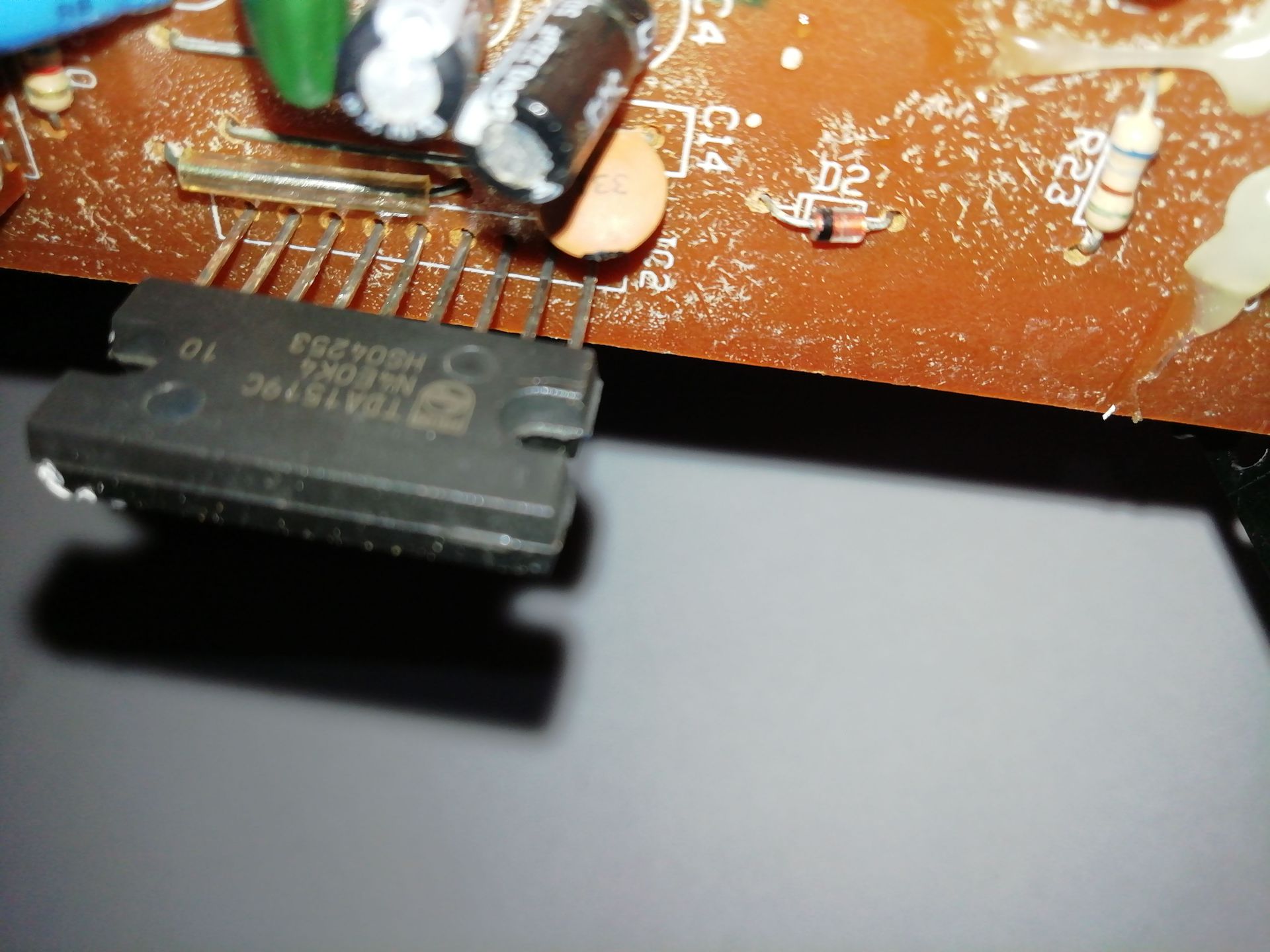

(#) Jonni hozzászólása Jan 31, 2023 /
Sziasztok !
Előbányásztam egy ILYEN Supertech STA-200 autós erősitőt. Ezt szobába fogom majd használni valami tápegységről. Az volna a kérdésem , hogy milyen tápot kéne ráakasztani? A tápnak birnia kéne az erősitő áramfelvételét és a hang tiszta kéne legyen lehetőleg semmi búgás, sistergés. Nem vagyok jártas a témába úgyhogy minden infó jól jön

(#) Ge Lee válasza Jonni hozzászólására (») Jan 31, 2023 /
Trafó+graetz+puffer. A TDA1519C egy autóba való mezei végfok IC.
(#) SultanJr válasza Jonni hozzászólására (») Jan 31, 2023 /
2X6W os B osztáyú ic. Szobába bőven elég teljesítmény.
