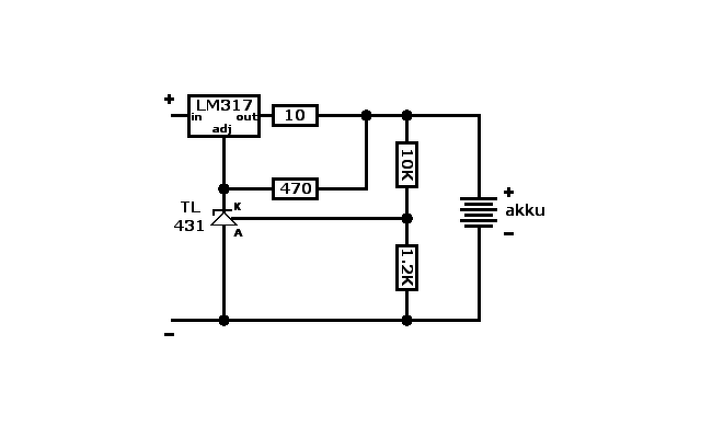

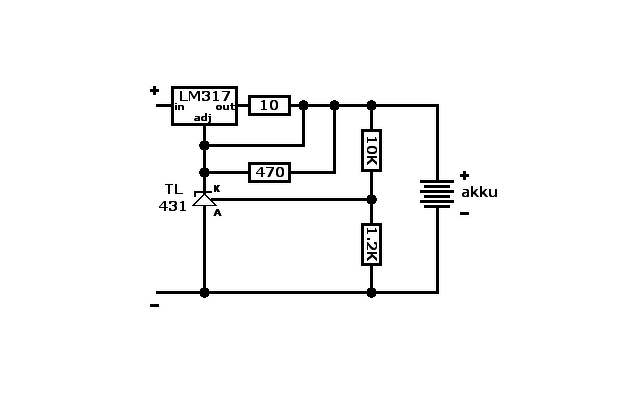

(#) szs válasza fakezű hozzászólására (») Jan 24, 2023 /
Az első képed látva eszembe jutott: ezt én meg is csináltam, -és nem azt hozta, amit vártam . De végül rájöttem, miért:
Mert az "out" láb és az "adj" láb csatlakozása közt igyekszik az LM tartani az 1,25V-ot, -nem pedig az "rs"-en.
Arra gondoltam, hogy az 1, képedet kicsit átalakítva lehet, hogy szerencsésebb lenne, ezért átrajzoltam kicsit.
Így a 10Ω ellenállás tényleg 0,125A-t (legalébbis nagyon közel annyit) biztosít, a TL431 pedig 23,3V-ot.
Meg még nem csináltam, de proli007 kárdezte meg régen, hogy miét is két LM-el csinálom, amikor egy is elég lenne, pluszban egy TL431...
Hát ezt a fajtát találtam ki rá:
(#) proli007 válasza szs hozzászólására (») Jan 24, 2023 /
A 470 ohm-ot megkerülő rövidzárat ki kellene venni..
(#) szs válasza proli007 hozzászólására (») Jan 24, 2023 /
Mégsem tökéletes a kitalálmány.
De ha úgy jobb, akkor még egyszerűbb lesz a dolog.
(azért úgy rajzoltam, mert az LM317 áramgenerátorából indultam ki, és úgy gondoltam, szükség lehet erre. Ha nem, hát ismét tanulok valamit!
Tehát elegendő a 470Ω-al? )
Simán így? :
A hozzászólás módosítva: Jan 24, 2023
Félek félreérted. Nézd mez ezt a kapcsolást!
Vártam a választ, de kiókumláltam már:
-alapesetben (míg töltődik az akku) semmi baj nem volna a rövidzárral sem, (de ha csak a 470Ω köti össze az "adj"-t az "out" utáni ellenállás túlsó végével, az minimális feszültségesés.)
- amikor TL431 "megnyit", akkor a rövidzáron elviselhetetlenül nagy áramot kapna vissza az akkutól.
(Miközben írtam, te is írtál. Mindjárt megnézem azt)
(Megnéztem. Igen, emlékszem is rá, sőt, mint látjuk, én hivatkoztam is rá .

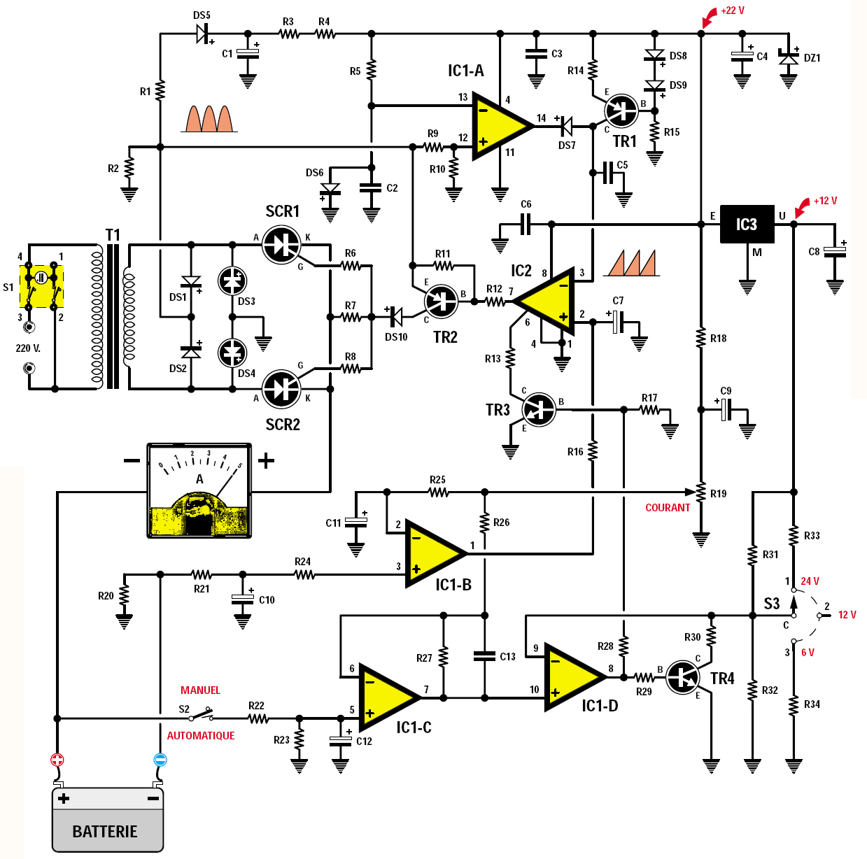

(#) afazakas hozzászólása Feb 6, 2023 /
Hali,
Egy konstans áramú, fázishasitott francia rajzot találtam. Min 9Vos aksit kezd csak tölteni 0,1-5A rel, és 14Von leállitja a töltést, ami szimpatikus. Egy plusz komparátorral meg lehetne csinálni a 9V alatti kis áramú előtöltést is. A doksija ITT érhető el.
Van egy másik bonyolultabb is: ILÁM
Az első elég egyszerű, nincs segédtrafó, stb. Az áram/fesz visszacsatolás kicsit fura, de állitólag kitben kapható volt, tehát működnie kellene. Ezt megépitem.
Sok sikert, aki még kedvet kap.
A hozzászólás módosítva: Feb 6, 2023
(#) proli007 válasza afazakas hozzászólására (») Feb 6, 2023 /
"Az áram/fesz visszacsatolás kicsit fura"
Én nem látok rajta semmi furcsát. Viszont azt sem, hogy 9V alatt nem töltene. Mert akkor az aut/kézi kapcsoló "Off" lenne..
(#) afazakas válasza proli007 hozzászólására (») Feb 6, 2023 /
Szia Gábor,
Azért ennyire nem egyszeru az áramkör, mondtad nekem anno, és igazad volt.
Az IC1D-TR4-S3 egy előre beállitott fesz szintek között kapcsolgató nagy hiszterézisz feszültségű ablak komparátor, ami
az IC2 LM311es komparátor OFFSET-BALANCE bemenetét nyeszteti, esetenként blokkolja.
Egyébként első látásra érdekes gordiuszi csomó az IC1-TR1-IC2-TR2 visszacsatolt hurok is.
A francia szöveget elolvasva, egyértelműen azt irja, h:
1. S2 zárt állásban az akksit feltölti 14Vra, majd a leállitott töltést csak akkor inditja ujra, ha az aksifesz visszcsökkent 9Vra. Szerintem ezért felel elvileg a hiszterézises komparátor. Persze, a franszia szöveggel ellentétben, induláskor 9Vnál kissebb akksinál is tölt. Na ezt a töltőáramot kell 9V alatt kis formálóárammá csökkenteni, de csak induláskor.
2. S2 nyitott állásban viszont az akksit feltölti, és a töltő állandó feszt tart a kimenetén, AMI -irja hősünk- az R19 ÁRAMPOTI ÁLLÁSÁTÓL FÜGG !!! .. meg az önkisüléstől. Vagyis manuális üzemmódban sima áramgenerátorunk van. TEHÁT IGEN, manuál módban 9V alatt is tölt. Gondolom ezt a funkciót, CSAK automatikus módban MÁR feltöltött akksik esetén használja, (még akkor is gázos lehet) egyébként töltetlen akksi esetén, felügyelet nélkül a házat is fel lehet gyújtani vele ha nagy áramot állitunk be és otthagyjuk. He He, OTSZ tüzvédelmi elrettentő példának kiváló.
A franszia gall kakasunk szerint, ez olyan régebbi akkuk esetén jó, ahol nagyobb az önkisülés. Lehet h ezt az impulzus üzemű áramgenerátort regenerátornak szánja ?
Mindig próbálom egy rajz esetén a szerző eredeti szándékát is kitalálni, még akkor is ha akaratlanul ugyan, de veszélyes vagy nemvárt mellékhatásokat is elkövet.
Egy biztos, manuális állásban is kell egy 14.4V korlát.
Bocsi, nem sok időm lesz ezen a rajzon tovább rugózni, gumicsontot rágni, csodaszarvast űzni, damaszkuszi úton megvilágosodni, de ha valamelyik szombaton nekiesek Eagleben, és meg is építem próbapadra, kitesztelem, módositom, akkor a tesztelt Eagle scht felrakom ide közprédára.
Sikeres épitést, módositást a vállalkozó szelleműeknek !!
1. Mivel a kapcsolásban feszültség szabályozás nincs, csak lekapcsolás, az Ic1-D tulajdonképpen egy információ tároló, hogy az akksi fel van töltve. Ekkor a tranyó lecsökkenti a referenciát olyan szintre, hogy az akksi feszültség visszaesése ne indítsa el a töltést ismét. Ennek praktikus értéke a 9V. Mert arra nem fog visszaesni.
2. A kézi/aut vélhető feladata, hogy ne legyen feszültség figyelés. Mert egy "részegséget mutató akksi, kezdetben "nem veszi az áramot" a feszültsége meg a lekapcsolási szintre nő. Majd később el kezd csökkenni a belsőellenállás és elkezdi felvenni a töltést. Ha ilyenkor lekapcsol a feszültség figyelés, akkor képtelen feltölteni azt. Ekkor a megfelelő működtetés, hogy kikapcsolva a feszültség figyelést, 1A vagy alatti árammal egy-két órát töltjük és csak ez után emeljük fel a töltőáram értékét.
Amúgy ha áramgenerátoros módban töltünk, akkor előbb kapcsoljuk le az aksit, mint az ténylegesen fel lenne töltve. De ez sem gond, mert az esetek többségében a cél a jármű elindítása, nem az aksi teljes feltöltése. És ennek a módszer megfelel. Gond akkor szokott lenni, ha egy legyengült akksinál magas töltőáramot állítunk be, akkor a feszültségfigyelés lekapcsolja a töltést, mert nem az akksi töltődött fel, csak a belsőellenállás feszültségemelkedése magas, amit belsőmotoros feszültség növekedésnek értelmezünk.
(#) afazakas válasza proli007 hozzászólására (») Feb 12, 2023 /

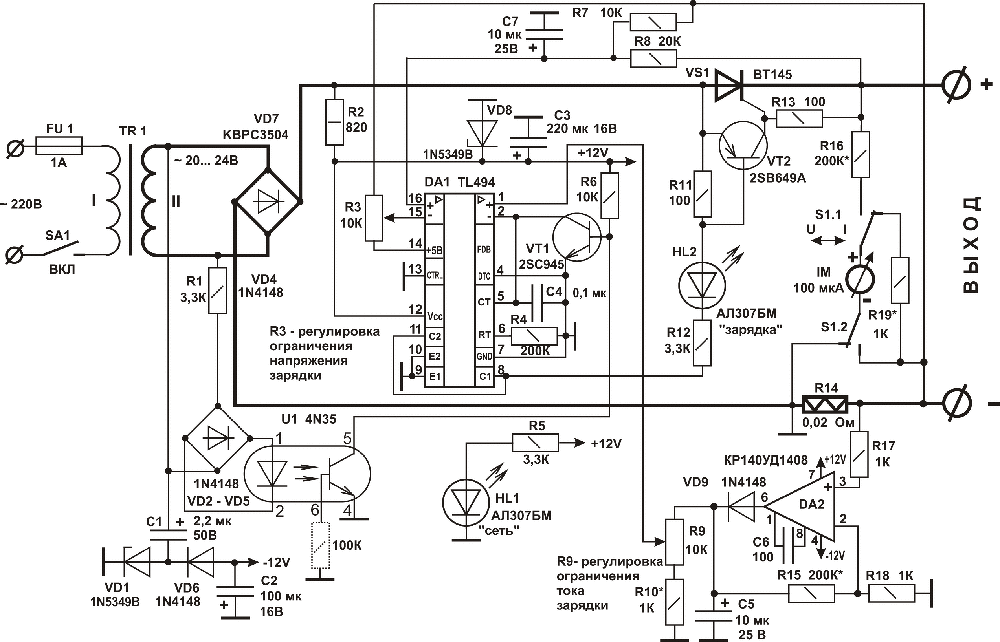

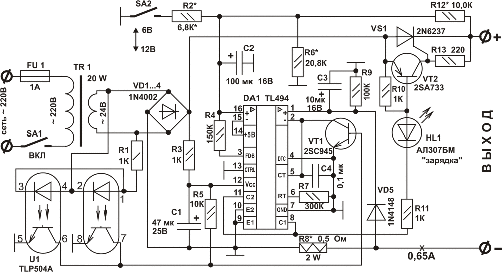

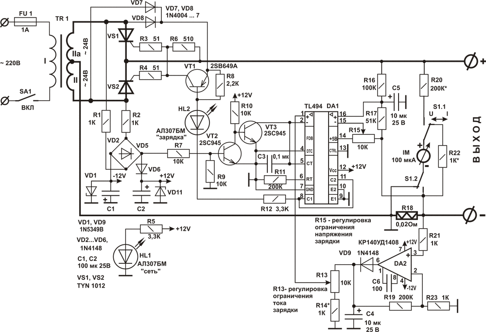

(#) afazakas hozzászólása Feb 14, 2023 / 1
Kedves Fórumtársak !
Talán itt a fórumon nincsenek még közkézen azok az orosz tirisztoros töltőrajzok, melyek a szovjet tranzisztoros hőskor, orosz rádióamatőrök által modernizált változatai. Konkrétabban a fázishasítást már műveleti erősítőkkel oldják meg, és áramvisszacsatolás is van kell[ erősítéstartalékkal ahhoz, h akár 0,1A töltőáramot állítsunk be.
Ami még érdekes, hogy a fázishasítást TL494el oldják meg!! Ennek az PWM csipnek két kivűlről elérhető műveletije van, melyek bemenetei kifejezetten jól működnek földközeli mVos környezetben.
Ráadásul egy kapható, olcsó csippel az összes töltő részfunkció megvalósítható (az alábbi rajzokban ha a TL494 áramvisszacsatoló műveletinek erősitést adok, akkor kiküszöbölhető a különcsipes sönt erősítő).Az alábbi oldalon több más (PWM) töltőrajz is van.
TL494es Fázishasítós és PWM Akkutöltő Rajzok
Újabb műveletis tirisztoros rajz
A műhely bugyraiból előkerült egy orosz Elektronika ZP-01 10/100A tranzisztoros töltő/bikázó, leharcolt vezérlővel. Az Elektronika ZP-01. Ehhez átalakitom a TL494es fenti vezérlőt, közös anódos tirisztorpárra.
Orosz tranisztoros rajzok gyujteménye:
Többfajta
Másik
Remélem hasznosak a fenti linkek.
A hozzászólás módosítva: Feb 14, 2023
