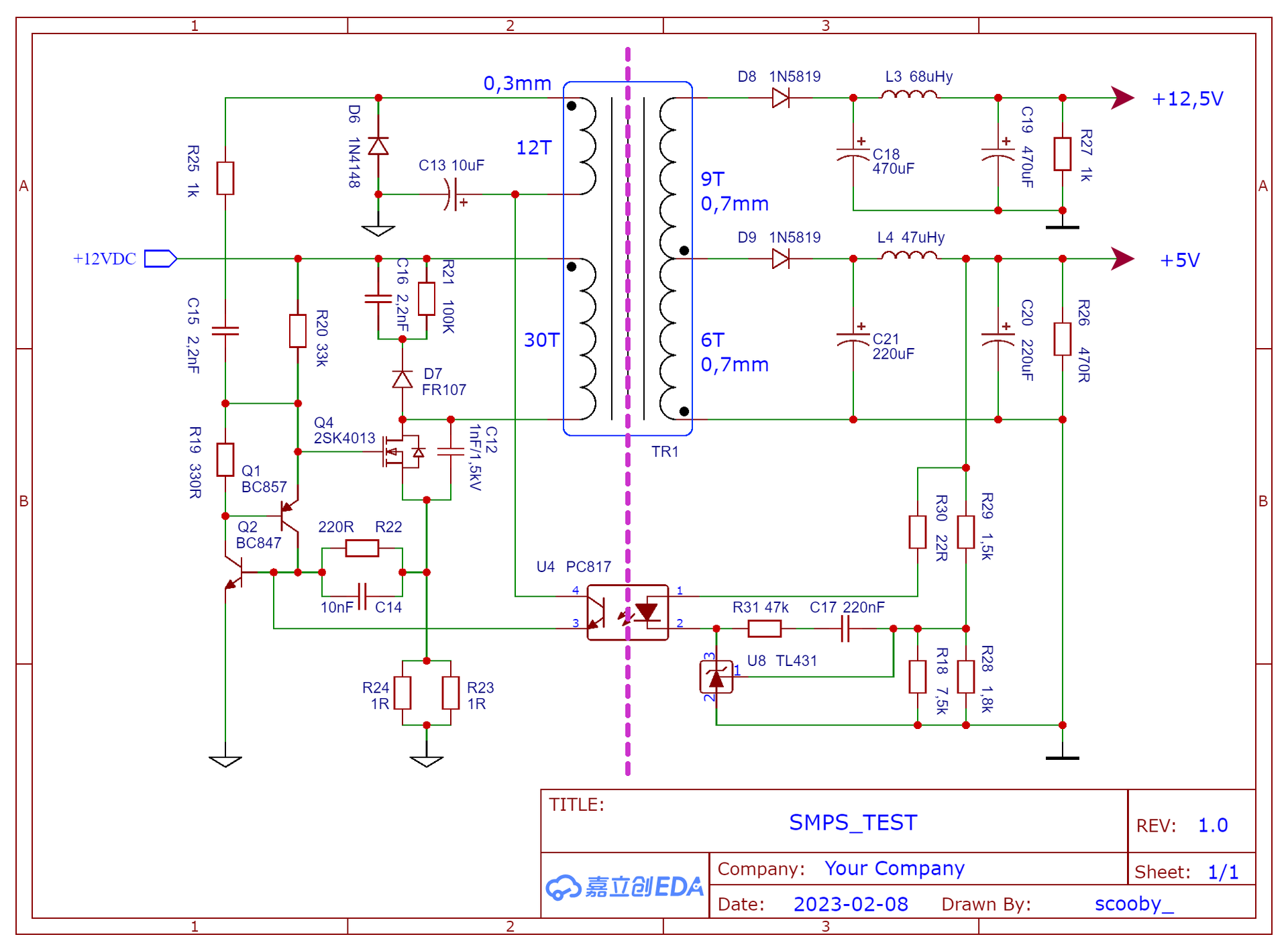

(#) scooby_ hozzászólása Feb 13, 2023 /
Tudom, hogy ez a topic a 230V-os megtáplálású kapcs. tápokat taglalja, de mivel a kapcsolás felépítése ismer (szerintem), így megpróbálom a kérdésemet itt feltenni.
A vasmag amit használtam, sajnos ismeretlen. Egy hasonló kis méretű kapcsolóüzemű tápból bontottam.
Az volna a feladatom, hogy egy 12VDC feszültségből állítsak elő 12VDC feszültséget nagyjából 1...1,5A terhelhetőséggel, iiletve 5VDC feszültséget 500mA terhelhetőséggel. A következő kapcsolási rajzot "koppintottam". Összeraktam, működik, már amennyire. Funkcióját nem látja el, a kimenetem -főleg a 12V- nem igazán terhelhető.
Van esetleg ötletetek, hogy mit tehetnék a jobb terhelhetőség érdekében? Alacsonyabb primer menetszámmal kéne gerjesztenem a magot? Üresjáratban egyébként nem is igazán vesz fel áramot. az eszköz.
(#) pipi válasza scooby_ hozzászólására (») Feb 13, 2023 /
Ha igaz a rajz... Ha 12V-ból akarsz 12-t csinálni, akkor a menetszám miért a fele a szekunder oldalon?

(#) szendi001 válasza scooby_ hozzászólására (») Feb 13, 2023 /
A trafó menetszám aránya nem lehet jó. Ha 12 volt a bemenet és 12 a kimenet a 30/9 menet tuti nem stimmel. Terhelés nélkül van fesz? Indul az oszci? Próbálkozz 8 menetes primerrel.

(#) pipi válasza szendi001 hozzászólására (») Feb 13, 2023 /
30/(9+6) az. Az alsó tekrenc közös.
(#) scooby_ válasza szendi001 hozzászólására (») Feb 13, 2023 /
Köszi a segítséget! Első körben én is a menetszámokra tippeltem volna. Gondolom alacsonyabb primer menetszámnál érdemes a huzal átmérőjét is vastagabbra választani?
Egyébként elindul a táp, van feszültség is a kimenetén terhelés nélkül. Terhelve a +5V megmarad (ha a 12V-os ágat terhelem), viszont a 12V-os ág az leesik ilyen 7,5-8V környékére. És csak 22R-mal terheltem.
Választanod kell melyik fesz legyen stabil, arra szabályozol... A másik nyilván mászkálni fog a terhelés függvényében. A menetszám arányokat rendbe kell tenni, a huzalt méretezni kell a kívánt terhelésnek megfelelő vastagságra mindkét oldalon. Nyilván a közös tekercsrészen meg mindkét áram átfolyik... A menetszám sem mindegy a vasmag függvényében, ha a kívánt áramerősség előtt már telítésbe megy a vas, az nem jó...
Az összes fenti hozzászólás alapján 12 menet körül lehet jó a primer menetszám. Észreveszed, a üresjáratban nagy a felvett áram, akkor kevés a menet .

(#) gulyi88 válasza scooby_ hozzászólására (») Feb 13, 2023 /
Első ránézésre ez flyback kapcsolás, valami önrezgő féle.
Ezesetben a menetszám áttétel nem feltétlen kell egyezzen a be-kimenet feszáttételével.
A trafóba légrés szükséges (számolni kell, vagy próbálkozni, mondjuk 0,3-0,5mm)!
A 2 szekundert részt szoros csatolásban kell tekerni (egy munkamenetben egymásra).
(#) scooby_ válasza gulyi88 hozzászólására (») Feb 13, 2023 /
Valóban az! Flyback. ATX tápok alkalmazzák segédtápnak. Illetve az egyik cégnél ahol dolgoztam, párszáz darabot eladtunk hasonló felépítésű tápegységből. Mondjuk az 230V-ról üzemelt. Utána nézek ennek a légrésnek, illetve kipróbálom. Az enyémben most nincs légrés.

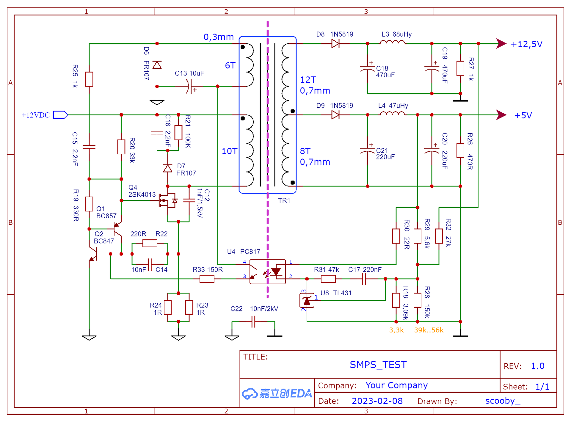

(#) scooby_ válasza ferci hozzászólására (») Feb 13, 2023 /
Nem tudom, hogy ennél a megoldásnál is használható-e az a megoldás mint az ATX tápnál? Már számoltam hozzá egy osztót. (direkt nem akartam az egyik rajzból kilesve koppintani az értékeket, mert nekem az a 3,09k érték elég furcsa pl, debiztosan működne vele.)
(#) ferci válasza scooby_ hozzászólására (») Feb 13, 2023 /
Ha az 5 voltról tudsz szabályozni, akkor a 12-ről is.
Nem 1:1-ben kell koppintani, hanem ahogy kezd javulni a terhelhetőség és a feszültségek tartása.
A menetszámokkal akkor is kell játszani.
Pár tized mm légrés kell.
Azt írtad, kisméretű tápból való ismeretlen vasad van. Szerintem mikrométerrel nézd meg a középső részét, tényleg nincs légrés- ha flybackból való, biztos van.
Pl. 25-30 wattos trafónál lehet 0.3 mm is, csak szemre nem tűnt fel.
Arra figyelj, hogy csak az egyik E darabnál van csak rövidebb rész vagy sem.
Ha maradsz a szekunder menetszámoknál, a primert tekerd 12-re, de úgy, hogy az utolsó 2 menethez hozzá tudjál férni és ha betervezed a szekunder 12 volt kontrollt is, tudjál mérni frekit is, mégis hol megy a táp.
Ha így is csökkennek a feszültségek a kellő terhelésnél, mehetsz le 11, 10 menetig is.

(#) erbe válasza ferci hozzászólására (») Feb 13, 2023 /
A visszacsatoló tekercs menetszámát is arányosan csökkenteni kell.

Nagyobb bajnak érzem, hogy az opto és a bázis dióda körében nincs áramkorlátozó ellenállás.

(#) scooby_ válasza erbe hozzászólására (») Feb 14, 2023 /
Jogos a felvetésed. Bár ""elvileg"" a tranzisztor bázisának impulzusszerűen ezt el kellene viselnie, de más hasonló kapcsolási rajzokban is látom azért 1-2 helyen, hogy az optó emitter áramát korlátozzák. Javítottam.
Ferci: kiegészítettem a visszacsatolást. Ez egyenlőre egy koppintás egy ATX tápból. Mázlimra a rajz amit néztem 5Vref-ból pont 2,5V-ra osztott le, így elvileg ennek jónak is kéne lennie. Ezt majd kísérletezem.
A primer menetszámot 10-re, az aux menetszámát 6-ra csökkentettem. Illetve a Szekunder menetszámokat feljebb vittem, így nem 15 hanem 20 menet a vége összesen. Arányokat tartva. Illetve a légrést még nem néztem meg, de az biztos, hogy amiből kiszedtem, az is FlyBack tápegység volt.
Ha jól sejtem, és nagyon korrekt akarnék lenni, akkor gondolom tudnom kéne a vasmagom AL értékét. Emlékeim szerint ez valahogyan számolható is volt?

(#) ferci válasza scooby_ hozzászólására (») Feb 14, 2023 /
AL érték:
Számolás
De itt sokra nem mész vele, mivel a kapcsoláson nincs megadva a tekercs induktivitása.
Vannak gyári trafók, ahol közelítő értékeket megadnak, nálad talán a primer L: 15-20 uH.
A hecc kedvéért mérd le L-t, számolj AL-t, hogy a 10 menettel hová jön ki, aztán tudod, hogy a te 12 voltodra mi passzol nagyjából.
