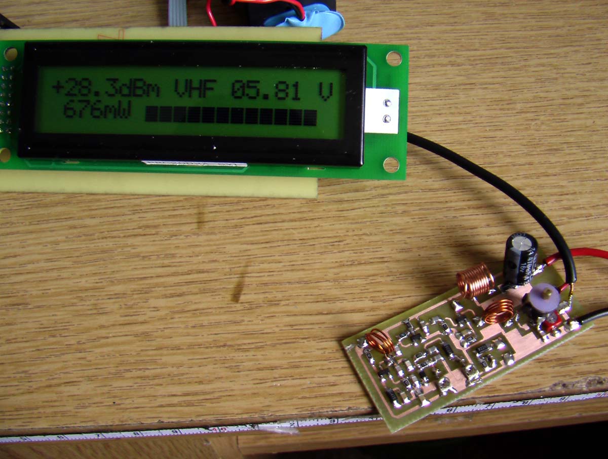

Egyébként nem annyira ide tartozik, de tegnap megépítettem a 400 mW-os adót úgy, hogy mind3 tranzisztor BFR93-as volt, és nagy meglepetésemre 620 mW-ot ki tudtam belőle venni 9 V-os táp mellett!

Lehet hogy hülye kérdés, de hogyan/mivel méred az adóteljesítményt?

A hétvégén építettem egy RF teljesítménymérőt, és azzal mértem meg. Csatoltam róla egy képet is. De akkor rosszul emlékeztem, nem csak 620 mW, hanem 67X mW.

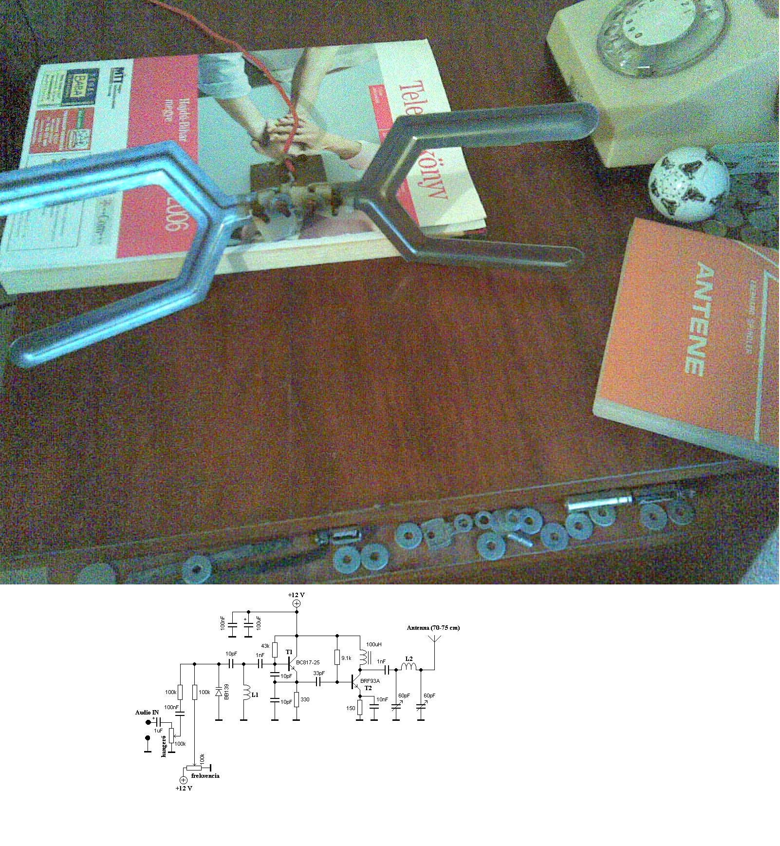

Heló meg épitetem ezt az adót http://www.hobbielektronika.hu/forum/files/c4/c4ef9c7f3b7bc17af8501...3b.jpg
ezel az antenával szórom a müsort. A probléma a következő analóg rádiókal lehet venni az adót 10-15 m-ig de digitális hangolásuval nem (csak akkor ha a rádió antenája 10 -15cm-re re van) mi lehet a probléma? Analóg rádió meg csak 1 van (rádiós walkman) :rinya: A kép alján van egy kapcsolás ehez varkap diódát tv-böl lehet kioperálni (mert boltba azt mondták nincs rendelni sem tudnak)?
Amugy a digitális rádió anyi adót hoz hogy alig van üres hely az analóg pedig csak néhány adást+a sajátomat.
Igy első olvasatra két ötletem van, az egyik, hogy az adód frekvenciája nem 100kHz-re végződik, vagyis két "csatorna" között ad. (Mennyi is a PLL felbontása?) A digi rádiódnak pedig jó a közelszelektivitása. A másik sejtésem, ami valószínűbb, hogy az oszcillátorod nem a sávban ad, és a vevőd csupán a felharmónikusát fogja, vagy valami helyben kikevert termékét. A digitális rádiód pedig a szintén jobb távolszelektivitása miatt nem fogja...

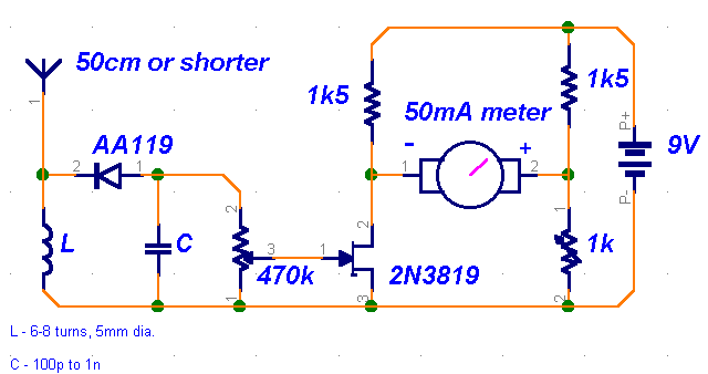

RF teljesítmény méréshez szeretnék kapcs rajzot keresni. RF végfokhoz,mert ugyan izzóval be tudom hangolni,de azt nem hagyhatom rajt a végén mert megeszi a teljesítményt.Egyszer láttam vhol egy kis ledes kapcsolást,amit rajt is lehet hagyni a kimeneten,de már sajna nem tudom hol láttam.Ha vki tud ilyent megköszönném!!
Köszi az infót!!
De nem akarok egy ekkora dolgot építeni,most csak azért hogy lássam maxon dolgozik e az adó vagy sem,a kis ledes dolog jó,úgy működik mint az izzó,minnél fényesebben világít annál nagyobb a teljesítmény.És rajt tudom hagyni,kivezetni az előlapra.Ekkora "dögnek" nem akkarok nekiállni,örültem ha összedobom az adót De azért köszi
Hello, használd ezeket...csatold a jelet a diódán keresztül a bázisra, ill a gate-re. Az LC tag nem szükséges.

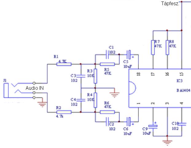

Szeretnék épiteni egy fm adót. Én a BA1404-et néztem ki még anno, de itt a forumon is olvastam hogy van már neki javitott változata is. Szóval egy kapcsolási rajz kellene, illetve tapasztalatok, jó tanácsok a nálam tapasztaltabbaktól. Előre is köszönet.
Szia,

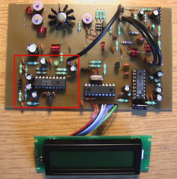

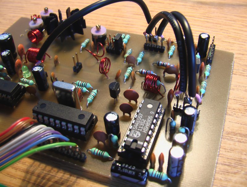

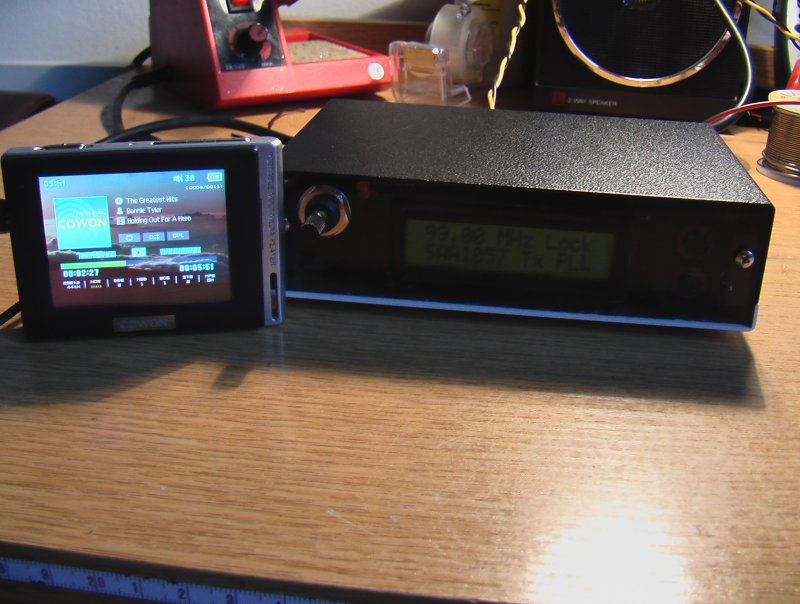

a BA1404-es IC legfőbb hátránya az (volt), hogy borzasztóan érzékeny a hangforrás minőségére. Én pl. a számítógép hangját egyszerűen nem tudtam rákötni, mert olyan zajos volt, hogy élvezhetetlen volt az egész. MP3 lejátszónál is erősen típusfüggő volt, hogy mennyire jelent meg a sistergés a hasznos jel mellett. Na mindegy, annyi a lényeg, hogy ha az IC audio bemenetét a képen látható módon építed meg, akkor nagyon sokat javul a rádió hangminősége. Ezzel az audio résszel még nem sikerült olyan hangforrást találnom, ami gondot okozott volna a zaj szempontjából. Most már PC-ről, TVről, DVDlejátszóról és MP3 lejátszóról is szép hangja van, szinte hallhatatlan háttérzajjal. Mindenkinek csak ajánlani tudom. Csatoltam az ide vonatkozó kapcsolási rajzot is (az IC körül található többi alkatrész teljesen megegyezik a szokásos, netes kapcsolásokéval). A fényképen pedig egy komplett, PLL vezérelt, 4 W teljesítményű sztereó rádióadót láthattok. A pirossal keretezett rész a sztereó-kóder (az BA1404 RF részét ebben a projektben nem használtam fel).
Tetszik ez a kivitel!
Milyen végfoktranyó van benne?Esetleg van hozzá kapcsirajz, amit megosztanál velünk? üdv: Zsuscsinyo
Persze van hozzá kapcsolás is

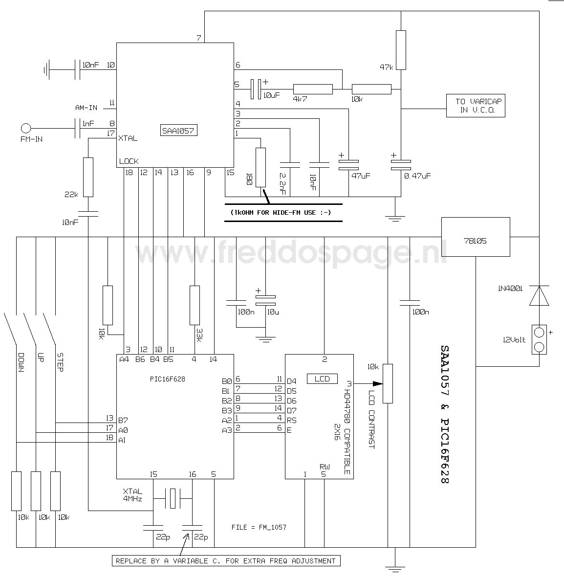

![]() A képen látható adó vagy 3-4 helyről van összeszedve, esetleg egy-két helyen módosítva (csak apróságok, mint pl.: jumper-elhető kimenő teljesítmény [1/2/3 W stb...]). A rádióadó része az lényegében ez. Itt a T4-es tranzisztor 2SC1971 helyett 2N3553-as típus, a varikapdiódák pedig BB133-asok (4 db, 2-2 párhuzamosan, hogy meglegyen a megfelelő freki-átfogás). Az R13-as ellenállást 3 darabból alakítottam ki, és egy tüskesorral és jumper-rel köthető össze a T3 emitterével => így könnyen állítható a kimenő teljesítmény. A PLL kapcsolási rajzát, és a PICbe égetendő hex fájlt is csatoltam. Ezen nem módosítottam semmit. A sztereókóder rész pedig pedig a már említett verzió. A képeken lévő rádióval a hatótáv városon belül 2-4 km körül van, de nyílt terepen a 10 km is áthidalható vele.
