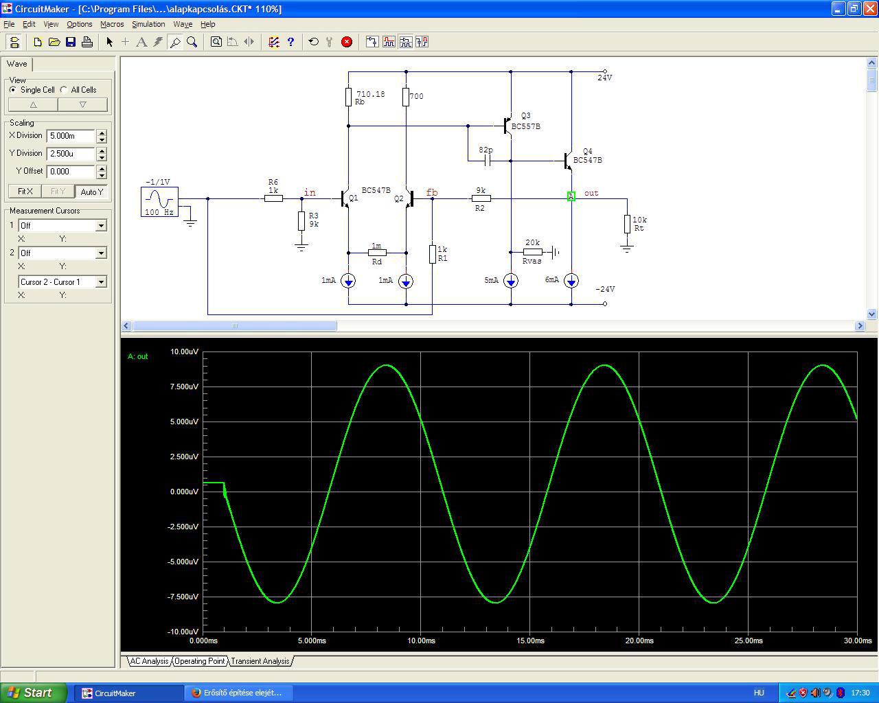

(#) Karesz 50 válasza Karesz 50 hozzászólására (») Márc 11, 2023 /
Ez még érdekesebb.
Ha az emitterkövetőt melegítem 10 fokkal, a kimeneten 33 uV DC lesz. 22mV/670=33uV
A "670" az pontosan a visszacsatolási tényező, az 56.7 dB.
De ha a nagyjelű erősítő tranzisztorát "melegítem", akkor 49 mV DC van a kimeneten.
Kétszeresére erősítve jelenik meg, mert félrebillenti a diff erpsítő szimmetriáját is.
Tehát a VAS fokozat termikus torzítása drasztikusan növeli az egész erősítő torzítását.
Még egy kicsit beljebb mászok ebbe.
Azt megadják az adatlapon, hogy a lapka és a tok közötti hőellenállás (pl. BC556-nál)
83.3 C/W. De vajon hány fokot melegedhet fel a homokszemnyi méretű lapka egy-egy tranziens közben, amikor nincs ideje átadni a hőt a tok felé?
De ha csak ezzel a 83 C/W-tal számolunk, 40 Vpp-re kivezérelve ezt a kapcsolást, 158 mW Q3 disszipáció változása, ami 13 C fok hőmérsélet- és 29 mV bázis-emitter feszültség-változást okoz. Teljesen kiszámíthatatlan, hogyan változik a diff. erősítő árama és mekkora lesz a torzítás valójában.
(#) mcc válasza Karesz 50 hozzászólására (») Márc 11, 2023 /
Ezért jobb a kaszkód VAS, ahol csak 1-2V esik a BC556-on.

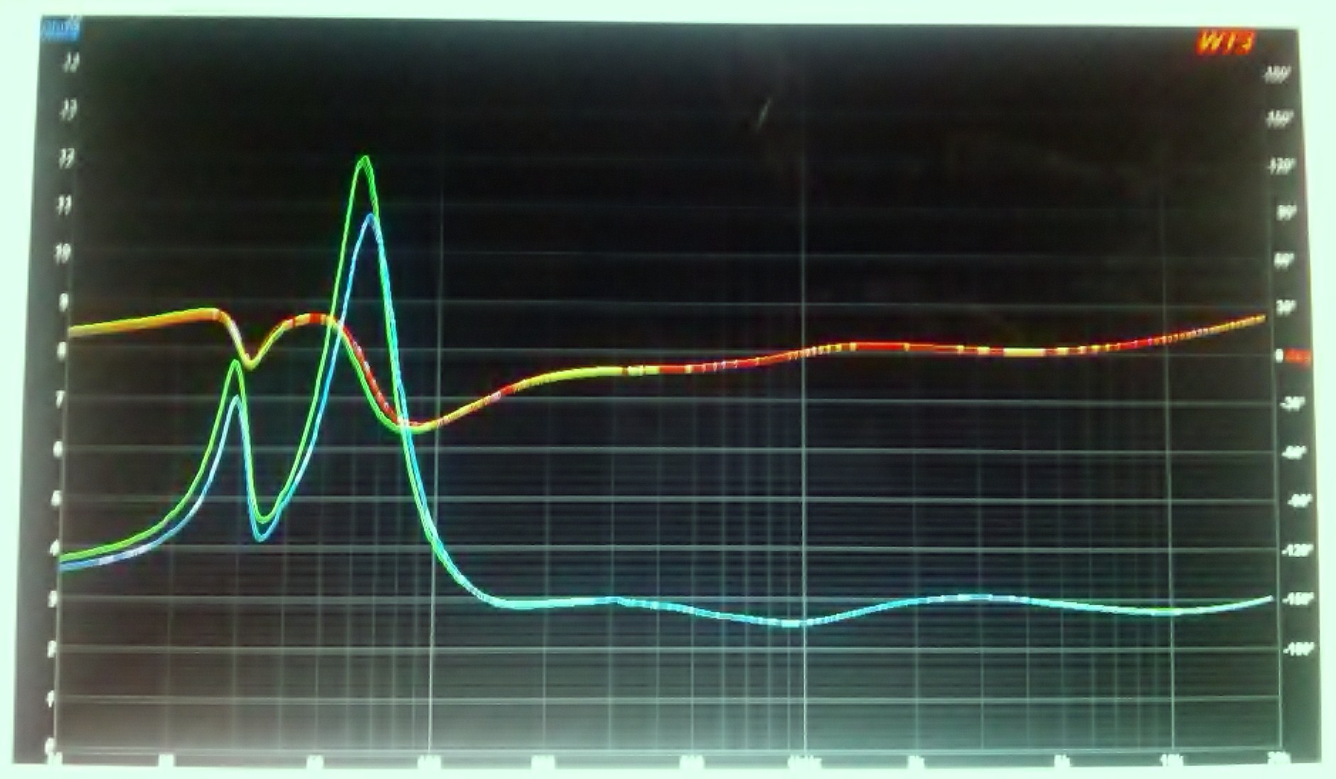

(#) Ge Lee hozzászólása Márc 12, 2023 / 1
Hátha akad aki nem látott még ilyet. Gyári 3 utas doboz fázismenete (ha már "műszaki" a topik). Az egész "gyönyörű", de a legszebb része mégis a közép tartomány, amire ugye a legérzékenyebb az ember füle, tehát pont ott kéne neki a legjobbnak lenni, ehhez képest a 2 és a 2,5kHz-es jelek között is van már 20 fok fáziskülönbség, na de a 2 és a 4kHz-es jelek között már 75 fokos fáziskülönbség van! A sárga a doboz csatlakozóján lévő generátor jele, a lila az adott hangszórón mérhető jel fázisa (jobb alsó sarokban kiírja) ehhez képest. Az előjelet azért írja fordítva mert a mérthez nézi a generátorét és nem fordítva.
Torzításról meg beszélni sem érdemes, egy átlagos 20-25 centis mélyközépnek ha meg van küldve 20-25W-os jelcsúcsokkal már jól hallható torzítása is van.
És akkor lehet tovább reszelni vagy fűrészelni a fingot, ha már szóba került a f(r)ázis menet.

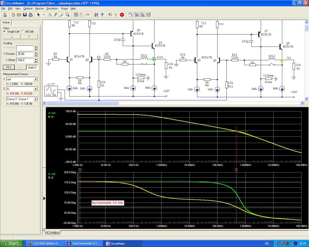

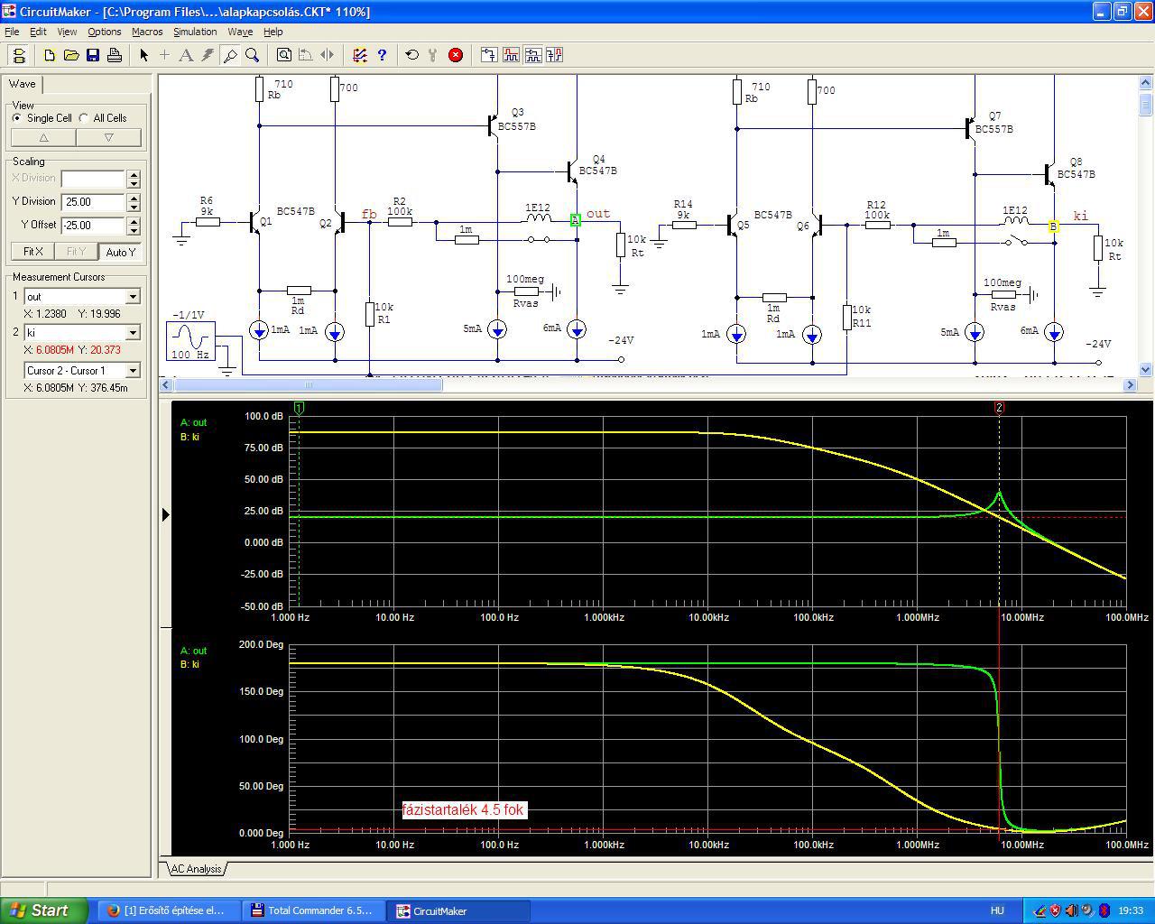

(#) Karesz 50 válasza Karesz 50 hozzászólására (») Márc 12, 2023 /
Invertáló kapcsolásnál az összegzőponton ("fb") elhanyagolható a feszültségváltozás, így a közösmódusú vezérlésből adódó torzítás eltűnik. A jel útja a bemenettől a kimenetig:
(Q2) emitterkövető > (Q1) földelt bázis > (Q3) földelt emitter > (Q4) emitterkövető. Egy invertáló fokozat "kiesik". De a visszacsatoló hurkot terheli Q2 bemeneti impedanciája.
A leggyakoribb, legismertebb kompenzációs hálózatok:
Kompenzálás nélkül gerjedni fog kb. 6 MHz-es frekvencián.
A Miller kompenzáció a leggyakrabban alkalmazott, legegyszerűbb módja a domináns pólus létrehozásának. Az "1diff mill 1" Bode-n látható, hogy a Miller-tag helyettesíthető Q3 bázis- és kollektori kapacitásokkal. A kapacitások terhelik a nagyjelű- és a bemeneti fokozatot is.
Az egységerősítési frekvencián a fázistartalék mindössze 18 fok.
A párhuzamos (LAG) kompenzáció a bemeneten jobb megoldás lehet. Az első töréspont majd két dekáddal feljebb tolódik, a fázistartalék 75 fok lesz. A VAS-t nem terheli plusz kapacitás - csak a saját és az emitterkövető szórt kapacitásai jelentenek terhelést nagyfrekvenciásan.
A soros (LEAD) kompenzáció, integráló jellegű kompenzációs mód. A VAS-t jelentéktelen mértékben terheli, az egységerősítési frekvenciát lejjebb tolja, a bemeneti fokozatot kevésbé terheli nagyfrekvencián. 1 MHz-en nagyjából harmincad részére csökken a diff erősítő árama. A fázistartalék 90 fokra nő.
Bonyolultabb kapcsolásoknál a három kompenzációs módot vegyesen lehet alkalmazni, illetve vannak még más módszerek is (TPC, TMC... stb).
(#) Karesz 50 válasza Ge Lee hozzászólására (») Márc 12, 2023 /
Minden "hangdoboz" ilyen. Az impedancia-menetben benne van a fázismenet is. Elég azt mérni.
A futási időre jól kompenzált dobozok nagyon drágák és csak kevesen tudnak ilyet "csinálni".
A milliós kategóriában még nemigen foglalkoznak ezzel. Szerintem.
A saját - nem kifejezetten csőbarát - dobozaim diagramja.

(#) Ge Lee válasza Karesz 50 hozzászólására (») Márc 12, 2023 /
Hát, nem mind. Az én kétutasom sem olyan.

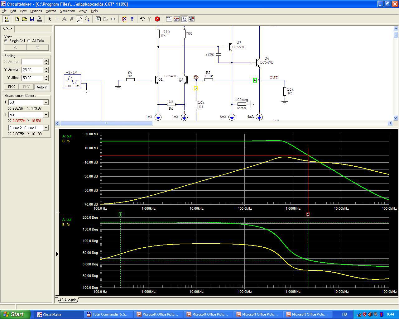

(#) Karesz 50 válasza compozit hozzászólására (») Márc 12, 2023 /
Teljesen igazad van. Hülyeséget írtam, javítok.
Viszont nem rajzolok osztót a kimenetre, helyette az 1-es kurzort a 20 dB-es zárthurkú erősítésre állítom - a végeredmény ugyanaz.
Ki is jön szépen, hogy kompenzálatlanul 4 fok a fázistartalék és 6 MHz a kiemelés frekvenciája.
Miller comp-nál megint kijön, hogy 54 fok a ft. és némi kiemelés van zárthurokban. (Ettől még 18 fok lesz a fázistartalék egységerősítésnél).
A LEAD-nál megint oké, hogy 90 fok a fázistartalék így mérve is.
De mi a helyzet a LAG kompenzációval? Itt egészen biztosan nem 55 fok a fázistartalék, mert igencsak laposan esik a zárthurok frekvenciamenete. Hova húzzam a 2-es kurzort?
Vagy marad az amit még emailben javasoltam, hogy kettes kurzort mindig a -90 fok fázistolásra kell húzni zárthurokban és akkor csak saccolni lehet mekkora fázistartalék?

(#) shany válasza Karesz 50 hozzászólására (») Márc 13, 2023 /
Még egyszer:
https://www.hobbielektronika.hu/forum/topic_post_2547605.html#2547605
Nézd már meg a fázistartalék meghatározását ! Nincs szükség a zárt hurkú frekvenciamenethez hozzá !
A hurokerősítés ( körerősítés ) = "Aß" függvénnyel ( amplitúdó és fázismenet ) kell csak foglalkoznod. Ezt kell minél precízebben megjeleníteni.

(#) Karesz 50 válasza shany hozzászólására (») Márc 13, 2023 /
Ezt értem. Most már. Vagy eddig is értettem... már nem tudom mit értek, mit nem.
Compozitnak (is) mutatom. A bigyót nem muszáj belerajzolni szerintem. Ugyanazt az eredményt kapom ha zárthurkú erősítésre tolom a 2-es kurzort. Másoktól (is) kérdezem, hogy jól gondolom-e.
(#) mcc válasza Karesz 50 hozzászólására (») Márc 13, 2023 /
Ezt próbáltam én is elmagyarázni. A "bigyó" csak az origót tolja el, azt meg a kurzorral is lehet.

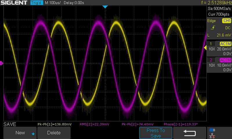

Amiről beszélgetünk a háttérben. A CM talán túl primitív ahhoz, hogy gerjedést mutasson, de kicsit "furcsa" a Bode valóban.
