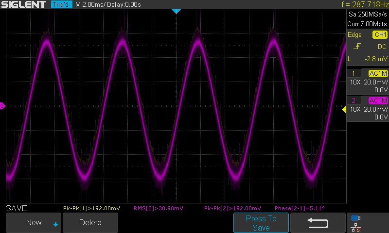

Hátha akad aki nem látott még ilyet. Gyári 3 utas doboz fázismenete (ha már "műszaki" a topik). Az egész "gyönyörű", de a legszebb része mégis a közép tartomány, amire ugye a legérzékenyebb az ember füle, tehát pont ott kéne neki a legjobbnak lenni, ehhez képest a 2 és a 2,5kHz-es jelek között is van már 20 fok fáziskülönbség, na de a 2 és a 4kHz-es jelek között már 75 fokos fáziskülönbség van! A sárga a doboz csatlakozóján lévő generátor jele, a lila az adott hangszórón mérhető jel fázisa (jobb alsó sarokban kiírja) ehhez képest. Az előjelet azért írja fordítva mert a mérthez nézi a generátorét és nem fordítva.
Torzításról meg beszélni sem érdemes, egy átlagos 20-25 centis mélyközépnek ha meg van küldve 20-25W-os jelcsúcsokkal már jól hallható torzítása is van. És akkor lehet tovább reszelni vagy fűrészelni a fingot, ha már szóba került a f(r)ázis menet. A hozzászólás módosítva: Márc 12, 2023

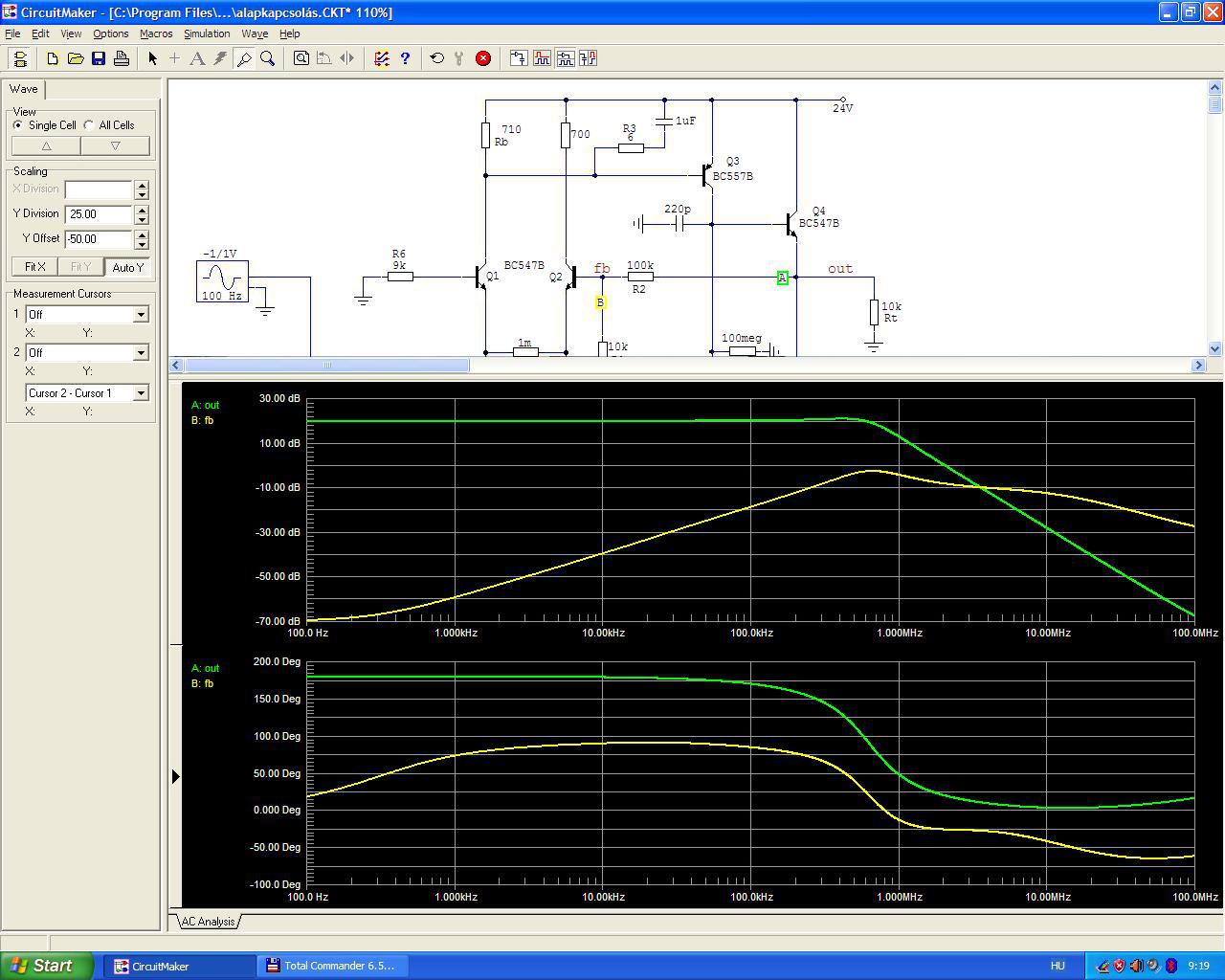

Invertáló kapcsolásnál az összegzőponton ("fb") elhanyagolható a feszültségváltozás, így a közösmódusú vezérlésből adódó torzítás eltűnik. A jel útja a bemenettől a kimenetig:
(Q2) emitterkövető > (Q1) földelt bázis > (Q3) földelt emitter > (Q4) emitterkövető. Egy invertáló fokozat "kiesik". De a visszacsatoló hurkot terheli Q2 bemeneti impedanciája. A leggyakoribb, legismertebb kompenzációs hálózatok: Kompenzálás nélkül gerjedni fog kb. 6 MHz-es frekvencián. A Miller kompenzáció a leggyakrabban alkalmazott, legegyszerűbb módja a domináns pólus létrehozásának. Az "1diff mill 1" Bode-n látható, hogy a Miller-tag helyettesíthető Q3 bázis- és kollektori kapacitásokkal. A kapacitások terhelik a nagyjelű- és a bemeneti fokozatot is. Az egységerősítési frekvencián a fázistartalék mindössze 18 fok. A párhuzamos (LAG) kompenzáció a bemeneten jobb megoldás lehet. Az első töréspont majd két dekáddal feljebb tolódik, a fázistartalék 75 fok lesz. A VAS-t nem terheli plusz kapacitás - csak a saját és az emitterkövető szórt kapacitásai jelentenek terhelést nagyfrekvenciásan. A soros (LEAD) kompenzáció, integráló jellegű kompenzációs mód. A VAS-t jelentéktelen mértékben terheli, az egységerősítési frekvenciát lejjebb tolja, a bemeneti fokozatot kevésbé terheli nagyfrekvencián. 1 MHz-en nagyjából harmincad részére csökken a diff erősítő árama. A fázistartalék 90 fokra nő. Bonyolultabb kapcsolásoknál a három kompenzációs módot vegyesen lehet alkalmazni, illetve vannak még más módszerek is (TPC, TMC... stb).

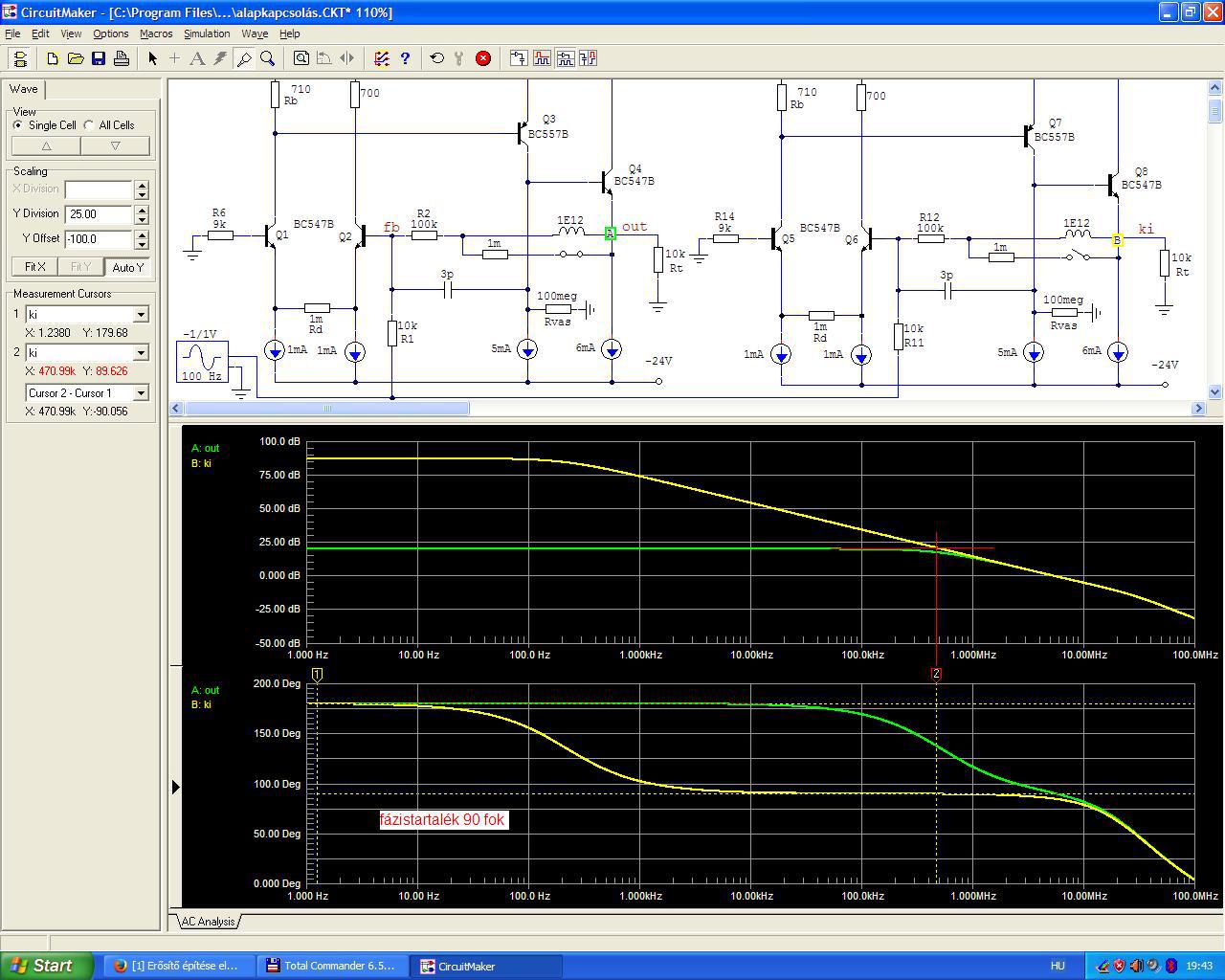

Viszont nem rajzolok osztót a kimenetre, helyette az 1-es kurzort a 20 dB-es zárthurkú erősítésre állítom - a végeredmény ugyanaz. Ki is jön szépen, hogy kompenzálatlanul 4 fok a fázistartalék és 6 MHz a kiemelés frekvenciája. Miller comp-nál megint kijön, hogy 54 fok a ft. és némi kiemelés van zárthurokban. (Ettől még 18 fok lesz a fázistartalék egységerősítésnél). A LEAD-nál megint oké, hogy 90 fok a fázistartalék így mérve is. De mi a helyzet a LAG kompenzációval? Itt egészen biztosan nem 55 fok a fázistartalék, mert igencsak laposan esik a zárthurok frekvenciamenete. Hova húzzam a 2-es kurzort? Vagy marad az amit még emailben javasoltam, hogy kettes kurzort mindig a -90 fok fázistolásra kell húzni zárthurokban és akkor csak saccolni lehet mekkora fázistartalék? "mcc" ?? A hozzászólás módosítva: Márc 12, 2023

https://www.hobbielektronika.hu/forum/topic_post_2547605.html#2547605 Nézd már meg a fázistartalék meghatározását ! Nincs szükség a zárt hurkú frekvenciamenethez hozzá ! A hurokerősítés ( körerősítés ) = "Aß" függvénnyel ( amplitúdó és fázismenet ) kell csak foglalkoznod. Ezt kell minél precízebben megjeleníteni. ( akár itt itt is : "Fázistartalék meghatározása Bode-diagramon": file:///C:/Users/SR-UNIMAX/Downloads/Ea1-Fej1-Vcs.pdf A hozzászólás módosítva: Márc 13, 2023

Nézd meg a shany által néhány perce feltett diagrammot és gondolkozz el azon, hogy mi a fene az a béta x A. Ezt kell vizsgálni, hogy ennek milyen a fázishelyzete. Van e tartalék a 180 fokig?
Ezután gondolkozz azon, hogy ezt a mennyiséget hogyan tudod előállítani. Egyből rájössz, hogy kell a bigyó.

Compozitnak (is) mutatom. A bigyót nem muszáj belerajzolni szerintem. Ugyanazt az eredményt kapom ha zárthurkú erősítésre tolom a 2-es kurzort. Másoktól (is) kérdezem, hogy jól gondolom-e.
Ezt próbáltam én is elmagyarázni. A "bigyó" csak az origót tolja el, azt meg a kurzorral is lehet.
Amiről beszélgetünk a háttérben. A CM talán túl primitív ahhoz, hogy gerjedést mutasson, de kicsit "furcsa" a Bode valóban.
Félig már érted. Talán. A bigyó nem csak két ellenállásból állhat. Lehet az mindenféle időállandóval spékelt R26, vagy akár az R27. Akkor hova tolod a kurzort a zárt hurokban?

Ha egységerősítésre csatolom vissza, akkor a nyílthurkú erősítés (nyilván) azonos lesz a hurokerősítéssel... a bigyó értelmét veszti.

Most jön amit vagy nem értek, vagy itt már nem működik ez hurokerősítési szisztéma.
Most -20 dB-re csökkentem a zárthurkú erősítést (mert megtehetem). Bigyót már nem lehet bele rajzolni, mert negatívan nem tud osztani. De nincs is rá szükség a fentiekből kiindulva/következtetve. A hurokerősítés még 20 dB-lel nőne a fentiek szerint (70-ről 90 dB-re - a diagramon elírtam). Akkora lenne a fázistolás - túllépi a -180 fokot, hogy gerjednie kellene - de stabil marad zárthurokban. Tehát valamit másképpen kell ábrázolnom. Mit?
Az egységerősítésre visszacsatolt Bode szerintem jó. Az erre adott nagyon jó válaszod tetszett. Köszönjük!
Heuréka van! Mégis csak feltaláltam a langyos vizet (meg a kereket is)
![]() Az invertáló erősítő visszacsatolóköre árammal működik. Ibe = Ube/R1 és Uki = Ibe*R2 Ebből következik, ha kisebb a zárthurkú erősítés egynél, a hurokerősítés és a fázistartalék is állandó marad. Akkora, mint egységerősítési frekvencián volt. Ha R2-t kondenzátorra cserélem váratlan módon (a "váratlan módon" vicc volt) integrátor lesz belőle. |
