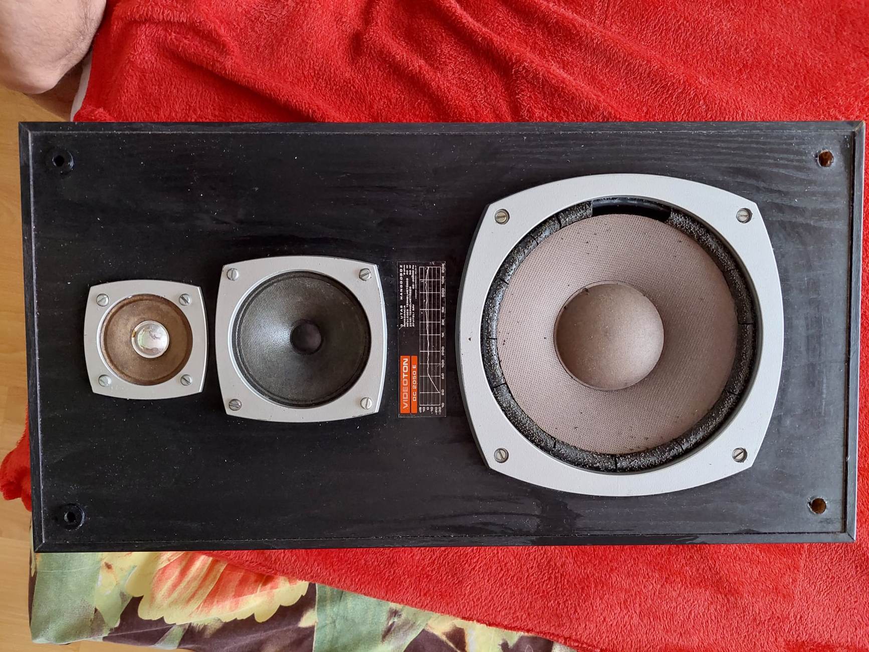

Ja? Igen! Még pár kérdést felvetnék: Ezt a PVC ragasztót, vagy amit mások használnak, a fa ragasztót, pár év múlva el lehet majd szépen távolítani? Nem marad örök? Az új habszél biztosan tönkre fog megint menni. Mivel nem tudom a hangfal sorsát, szeretnék erre is gondolni.
A porvédőt le kell venni és központba hézagolni a tekercset ugye? Nem szeretném félre ragasztani.
Idetaláltam. Kiszerelés után. Vagy oldalt lesz egy HA20-1018 a kosáron vagy a mágnes hátoldalán egy árazócimke, de az nem igazán lehet, mert a 1544-484 az nagyon nem így néz ki. Kiszedés nélkül a hurka szélessége segít, azt kell megmérni. Ha 15 mm, akkor a régi széles hurkás kell (szemre az), ha 10 mm akkor kellene az új keskeny perem. De ez még a régi hangszóró szerintem, fenntartom továbbra is. Üdv.
Értem. Tehát, ha a közepét nagyobb gömbnek látom, az nem feltétlenül számít? A hurka vékonyabb az újon. ...De akkor az kevesebbet is tudna mozogni?
Már engem is elbizonytalanítottál. Most a szülőknél vagyunk és lekaptam az egyik DC2050E elejét (Bp-en nincs). A membrán anyaga sima, nincsenek azok a benyomódások rajta, mint a te fényképeden. A porvédő is sima papír és kb 5 cm. A 484-es membránanyaga hasonló, mint a fényképeden, de azokon kicsit nagyobb átmérőjű fényes poliészter porvédő van. Eddig csak ilyen fényes porvédős 484-est láttam. Nekem is csak ilyenek vannak, de azok mind impregnáltak is, ez meg nem néz ki annak a képen. Most már kíváncsi vagyok, hogy ez milyen hangszóró lehet a képen, mert valóban valahol a kettő között van. Mérd meg a hurka szélességet a műanyag mellett a 10 és 15 mm jól elkülöníthető. Ha kicsavarod a négy csavart és kiveszed a hangszórót a hátoldalán lennie kell feliratnak. Azt is nézd meg, hogy mennyi fehér gyurmaszerű tömítőanyag van a kosáron körben. Ha kevés vagy nincs, akkor rendelj Fidekát is a H2000-től a szélek mellett. Már csak azt kell kitalálni, hogy melyik szél legyen, mi ez a hangszóró pontosan. Szerelj és mérj. Ez a ragasztó csak hasonló fehér mint a faragasztó, de nem az, ez papírra való és rugalmas. A faragasztó NEM jó, ez a PVAc kell. (Egyszer sikerült tabletről pont egy rossz linket beraknom korábban erre a fórumra és az ott is maradt sajnos az a faragasztó ).He ennyire elöregszik a szél, akkor könnyen eltávolítható már, de alaposan le kell kapargatni. Azt, hogy ezt a ragasztót milyen lesz eltávolítani nem tudom, mert nem használom olyan régen, hogy cserélni kelljen. Msteave (aki itt a fórumon is aktív) könyvét vettem meg a javításról. A piros oldószere, az prímán leszed szinte minden ragasztót a membrán rongálása nélkül. Azzal ez is lejön majd szerintem tizenpárév múlva. A porvédőt sokan leveszik és hézagolják a ragasztáskor a tekercset ez tény. Én eddig egyszer sem vettem le. A membránra ragasztom először a szélt, ráigazítom központosra, csipeszekkel rögzítem. Ha megszáradt, akkor jön a kosárhoz ragasztás. Itt pár nyomás kell a membránon, hogy a pille központosan megvezesse a tekercset és érezd, hogy sehol sem súrol a pozícionáláskor. Utána a kosárra kell lenyomni abban a pozícióban a habszélt amíg megköt a ragasztó, ez lehet kör alakú megfelelő mértű tál súlyozva, vagy itt is a csipeszek körben. Még a kis Unitra torony mérsékelten megvezetett nyeklő membránját is meg tudtam így ragasztani központosra. A Videotonok jobban megvezetik a membránt. Csináltam már 10,13 és 20 cm-es párokat is. De ez csak az én heppem, hogy így csinálom, sokan a másik utat választják. Oda viszont biztosan kell oldószer vagy másik porvédő, ha nem sikerül épségben eltávolítani. Ezt is rendeld meg, ha a porvédő leszedést választod. Na én meg ezért kapok majd másoktól, hogy nem szedem le a porvédőt. ![]() Várom, hogy mi van ennek a hangszórónak a hátoldalán. A "hurka" mérete más, de nem ez határolja le a membránkitérést szerintem. Üdv.

Nos, végre Sikerült megnéznem a hangszórót. Bevallom, orvosoknál töltöttem ezt a napot, kezdődő tüdőgyulladással. 10,2mm-es szélességű a hurka. Lehet hogy nem pontos a mérés, de hogy nem 15mm, az biztos A hangszóró mágneség pedig ez látható, ami a képen van. És amit csak most vettem észre, hogy a közép sugárzó sem pont olyan, mint régen volt. Ez mennyire lehet típusidegen ettől a hangszórótól? Leszedve az elporladt habszélet, nagyon könnyen billeg a membrán. Kicsit megrázva a hangszórót, hallani, hogy akár hozzá is tud érni a tekercs a mágnes fészkéhez. ez így természetes? Köszönöm!
Azt a kezdődő tüdőgyulladást rendesen ki kell feküdni, először arra koncentrálj. A legfontosabb, hogy meggyógyulj. A doboz feltámasztása ráér. Ez már új 484-es hangszóró, ehhez a keskeny perem kell. Akkor 1996.12.03 környékén még ilyen porvédővel gyártották. A közép is újabb típus, papírperemes, de a pontos típust már nem merem megtippelni. Ott is a hátoldalán lehet a megoldás, ha van rajta felirat. A mélynél a mozgás természetes, mert csak alul a tekercs, pille és membrán hármasnál van most ragasztás, a fenti rögzítés hiánya miatta membránnal együtt billen csak az ellentétes oldalra lent a tekercs. Hozzáér, így nem kell rázogatni. Először gyógyulj meg te, majd utána gyógyítsd meg a hangszórót. Jobbulást és utána sikeres javítást. Üdv.
A közép az nem szivacs peremes, szerintem hagyd így.
Betegen nem jó ezt szerelni, az biztos. Porvédőt én inkább javasolnám leszedni, fecskendőből nitrohigítót kell nyomni körben a széle alá és a közepe felé nyomogatva a tövénél gyönyörűen lejön. Így könnyű kiékelni peremezéshez és teljesen kihúzva kiékelve a membrán hátát is könnyű megtisztítani. Csak végtelen sokat ne önts bele, mert a lengőcséve ragasztását is ki tudja puhítani ideiglenesen.
Kiegászítés A mélyhangszórón nincsen egy darabka fideka sem a képen. Ha leszedted az összeset róla, akkor OK. De ha nem volt tömítve egyáltalán, akkor a keskeny hurkás szél mellett rendelj azt is. Ha a porvédőt is leveszed, akkor abból is érdemes rendelni egy tartalék párt, hogy akkor is legyen mit rárakni, ha nem sikerül a roncsolás nélküli eltávolítás. Üdv.
Ha legalább 2x-3x oldószerezi egymás után öt percenként, akkor szépen lejön kis feszítő erő hatására. Viszont az oldószertől a kifehéredett papír lehet hogy egy kicsit el fog színeződni. Ilyenkor (de amúgy is) érdemes lenne leimpregnálni.

Mivel többnyire apróságok kellenek a H2000-től, így én (szigorúan a felgyógyulás után) a helyi viszonteladónál próbálkoznék először a rendeléssel. (elvileg van Szombathelyen, gyakorlatilag majd kiderül) viszonteladók 2 db keskeny perem 2 db papír porvédő fideka x db előlaptartó Ez utóbbit, mivel a H2000-nél a logotech.hu oldal használhatatlan sajnos, egy másik viszonteladó honlapján tudod megnézni és beazonosítani: előlap tartó Érdemes még rákérdezni, hogy 2 db mélyhangszóróra elegendő impregnálószer rendelhetőségére is. (egy próbát megér, náluk biztosan van a gyártáshoz). Ezzel csak utolérnéd a mostani gyártást. (lásd mellékelt kép) A cserék a könyv( Rádiótechnika évkönyve 2001 177-181 oldal) szerinti helyettesítő hangszórók. Még a magast kell 1544-493 párra cserélni és akkor lenne teljes a csere. ![]() Természetesen erre semmi szükség, ha rendben működnek. (Volt, hogy én is Bp-i viszonteladón keresztül rendeltem meg a dolgokat, ha a külön csomagküldés több lett volna mint a megrendelt alkatrészek ára.) Üdv.
