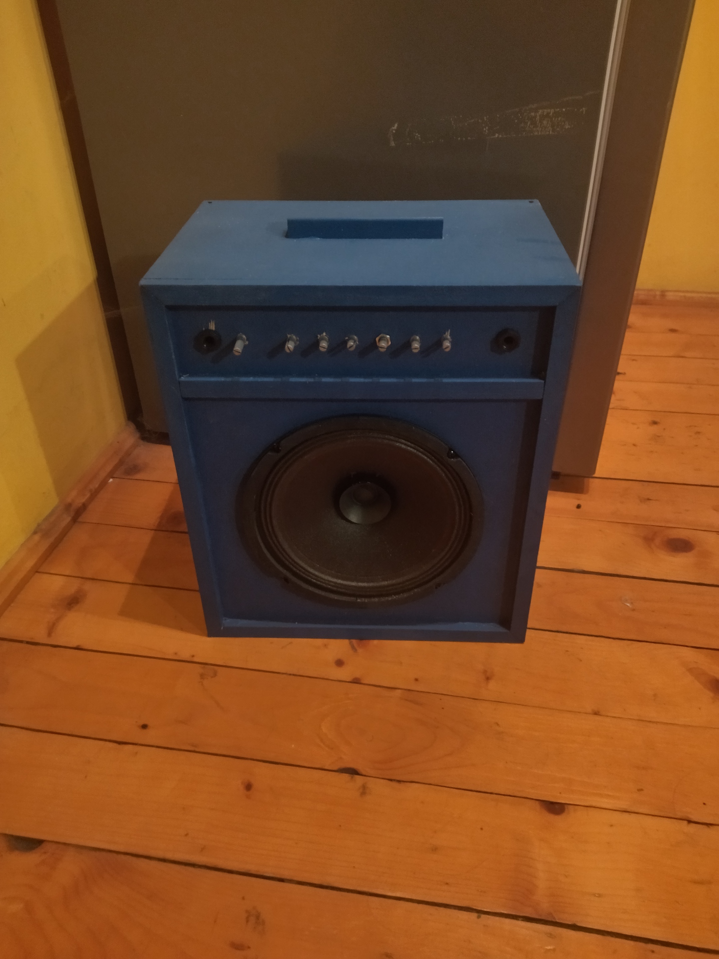

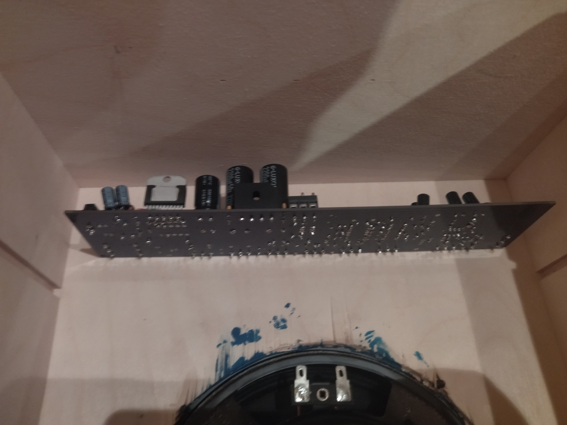

(#) szendi001 hozzászólása Márc 21, 2023 / 5
Sziasztok! Építek egy gitár erősítőt. Majdnem szól, de gondoltam felteszem. Az eredetit egy távol keleti srác építette, a panelt lerendeltem a linkről. Amit tud, torzító, visszhang, 3 hangszín és bekeverés. Bővebben: Link
(#) Gafly válasza szendi001 hozzászólására (») Márc 22, 2023 /
Szép lesz, ha így folytatod.
Tudom hogy nem pedig a ki mit csinált volna másképpen, de hasonlóknál amit eddig láttam, ott leginkább a hangszóró volt a közönség felé, a kezelő szervek pedig a zenész felé.
Majd a nyák lap stabil rögzítésére figyelj oda, mert erős rázkódásnak lesz majd kitéve. Különös tekintettel a hűtőbordára és hálózati transzformátorra.
(#) teddysnow válasza szendi001 hozzászólására (») Márc 22, 2023 /
Nagyon jó. Nem egyszerű menet megépíteni az elektronikát, dobozt készíteni, előlapot, feliratokat házi körülmények között.
(#) teddysnow válasza Gafly hozzászólására (») Márc 22, 2023 /
Úgy hallottam, hogy a VOX-ot szólták meg, hogy miért teszi a kezelő szerveket az erősítő hátuljára, miért nem előre, mint a Fender, Marshall. Az volt a válasz, hogy aki VOX-ot vesz, annak van egy embere erre.
(#) Udvari Zsombor válasza szendi001 hozzászólására (») Márc 22, 2023 /
Merem remélni, hogy valahogyan teszel majd valami hűtőbordát az erősítő IC-re, nehogy gond legyen belőle.
(#) sonajkniz válasza Udvari Zsombor hozzászólására (») Márc 22, 2023 1 /
Sőt!
Vezetékek is lesznek majd benne, meg tápegység is!
Vagy ezek hiánya már fel se tünt?
(#) Udvari Zsombor válasza sonajkniz hozzászólására (») Márc 22, 2023 /
Látszik, hogy építés alatt áll, így a többi dolgot nem néztem, csak feltűnt, hogy csupaszon van a soklábú erősítő IC, amihez egy megfelelő hűtőborda dukálna és remélem, hogy lesz is majd rajta.
Persze nem akartam belekötni semmibe se.

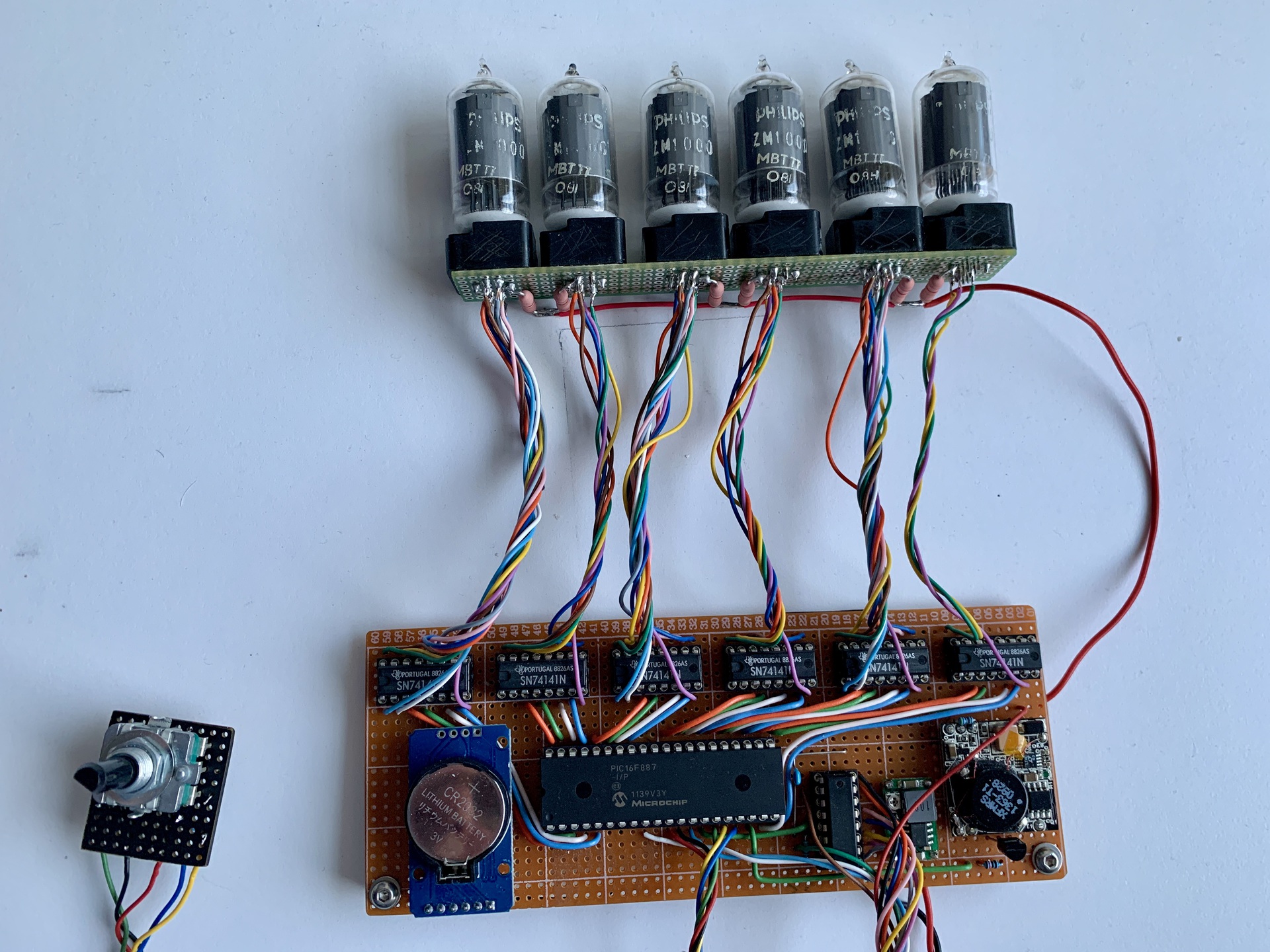

(#) MrBrown hozzászólása Márc 22, 2023 / 12
Bő két év alatt csak elkészült.
Az aminek látszik: régi ampermérő dobozába beleaplikált nixie csöves óra.
Az elején a nyomógombos enkóderrel lehet mindent állítani. Normál üzemmódban ha balra "pörrentem" akkor a beállított alarm időt- ha jobbra pörrentem akkor a hónapot-napot mutatja három másodpercig majd visszaáll idő mutatásra. Még kap egy zümmert a gyomrába és természetesen rendes kábeleket. A néhai műszer mérő kapcsai a DC 12V tápfesz bemenet.
A program semmi manapság nélkülözhetetlen extrát nem tud, mert így kértem mate_x fórumtárstól a programot, amit ezúton is köszönök neki.
A csövek a kicsi méretük ellenére a kedvenceim: ZM1000

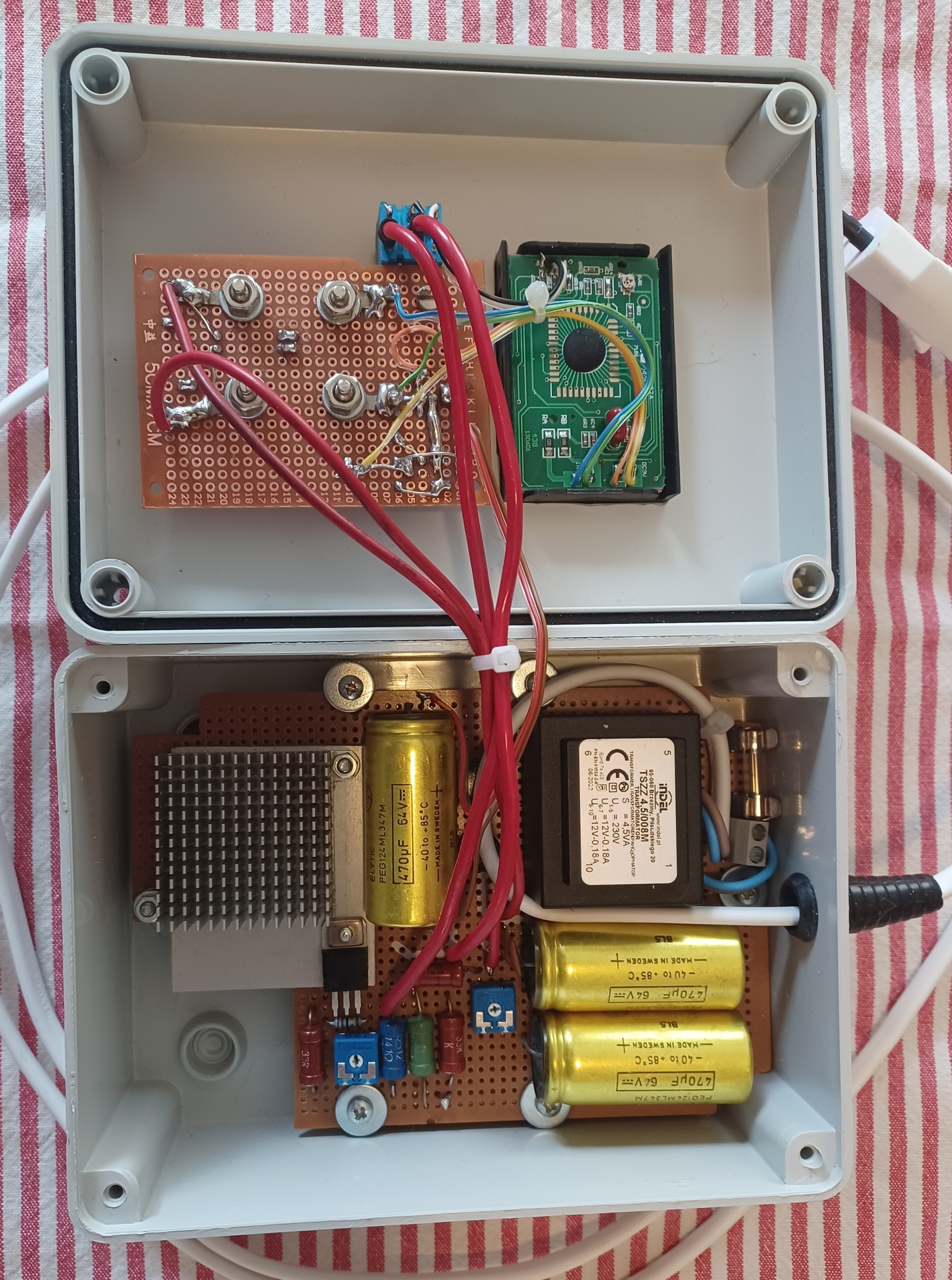

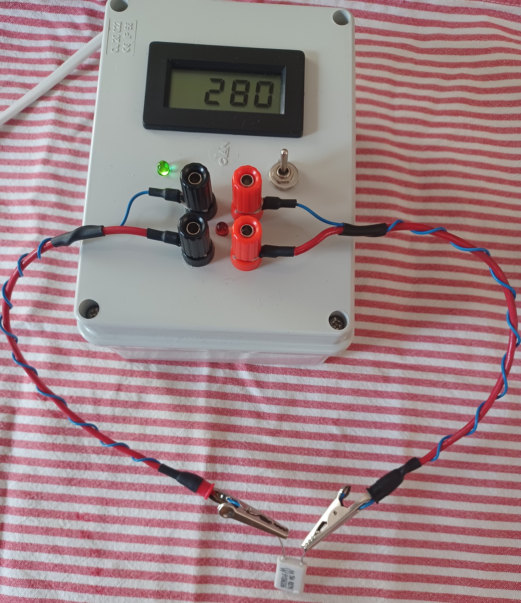

(#) Gafly hozzászólása Márc 26, 2023 / 17
Elkészült a mOhm mérő, nem lett tökéletes, nekem megfelel.
Köszönet az ihletért Régi motoros és morgo fórumtársunknak (és sokan mások).
(#) Ge Lee válasza Gafly hozzászólására (») Márc 26, 2023 /
És ez DC-vel vagy AC-vel mér?
(#) Gafly válasza Ge Lee hozzászólására (») Márc 26, 2023 / 2
Klasszikus DC, LM317, 10/100 mA verzió.
(#) Suba53 válasza Gafly hozzászólására (») Márc 26, 2023 /
Ügyes.
Ilyen sűrűn van rá szükséged, hogy emiatt építettél egy célműszert?
(#) Gafly válasza Suba53 hozzászólására (») Márc 27, 2023 / 5

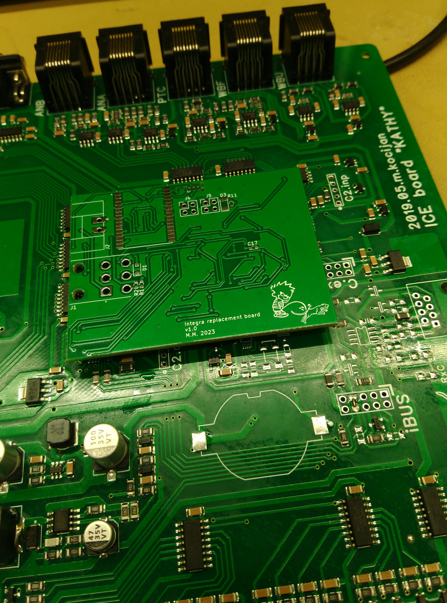

(#) Lucifer hozzászólása Márc 27, 2023 / 23
Egy kis kókányolás: adott egy automatát vezérlő panel amiből van jó pár és hát finoman fogalmazva sem úgy működik mint ahogy kellene. Support nincs, panelen 3 db! EFM8BB31F64I-QFP32 8051 alapú MCU van. Ezekkel kezelnek egy marék lassú perifériát (két mérleg bemenet, némi 24V-os IO, pár H híd). Dedikálva van egy MCU a bemenetekre, egy a kimenetekre, egy meg a PC-vel történő RS-232 kommunikációra. Elképzelésem sincs miért csináltak ilyen architektúrát....
Első ötlet a problémák orvosolására a reveng volt. A kapcsolás parasztröngennel vissza lett rajzolva, a firmware-ket sikerült a gyári bootloaderen át kidumpolni (a bootloader képes adott címről megmondani, hogy jó-e a checksum, így bájtonként max 255 próbálkozásból megvan a tartalom.
Valami elképesztő módon programozhattak mert mind3 MCU kb. tele van kóddal disassembleres fixálást kb. lehetetlenné téve. Maradt tehát az új firmware. Mivel a 8051 illetve a Silabsos toolchain némi barátkozás után sem lett a kedvencem egy régi cselhez folyamodtam: mikro-modul.
A 3 procit lefújtam hőléggel, csináltam 3 pici nyákot amire B2B csatikat tettem. Ezekre kerül egy másik nyák amin egy nagyobb STM32 foglal helyet (a belső oldalon van csak olyan fotóm nincs).
A procik pozícióinak visszamérése kritikus volt, először síkágyas scannerrel próbálkoztam de az a fókusztáv miatt torzít. A megoldás lézervágott plexi keret vagdalása lett amit kb. 8 próba után úgy ítéltünk, hogy rendesen körécuppan mind a 3 procinak. Ezzel így elsőre jó lett a pozícionálása a csatiknak.
