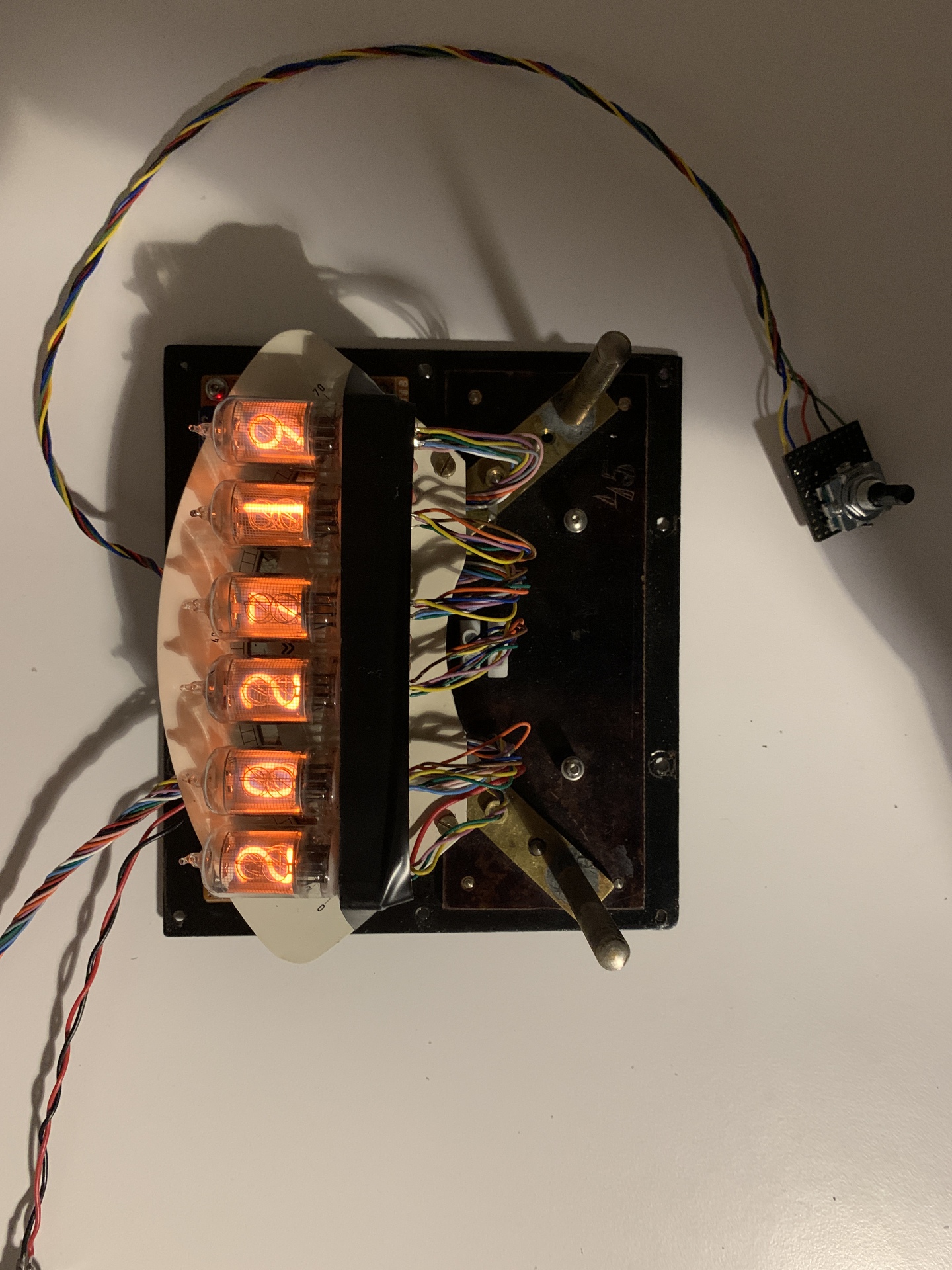

Bő két év alatt csak elkészült.
Az aminek látszik: régi ampermérő dobozába beleaplikált nixie csöves óra.
Az elején a nyomógombos enkóderrel lehet mindent állítani. Normál üzemmódban ha balra "pörrentem" akkor a beállított alarm időt- ha jobbra pörrentem akkor a hónapot-napot mutatja három másodpercig majd visszaáll idő mutatásra. Még kap egy zümmert a gyomrába és természetesen rendes kábeleket. A néhai műszer mérő kapcsai a DC 12V tápfesz bemenet.
A program semmi manapság nélkülözhetetlen extrát nem tud, mert így kértem mate_x fórumtárstól a programot, amit ezúton is köszönök neki.
A csövek a kicsi méretük ellenére a kedvenceim: ZM1000

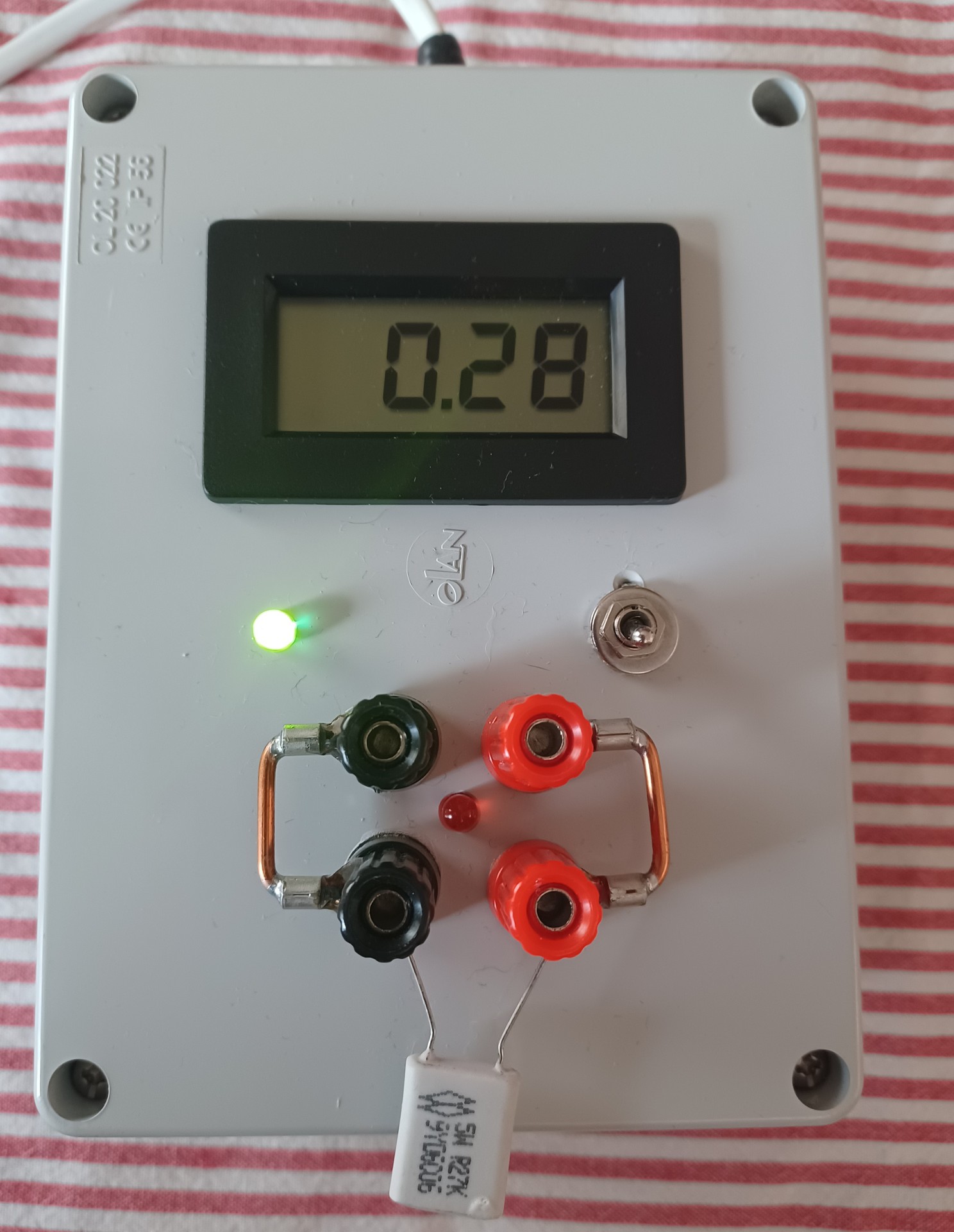

Elkészült a mOhm mérő, nem lett tökéletes, nekem megfelel.
Köszönet az ihletért Régi motoros és morgo fórumtársunknak (és sokan mások).
(#) Ge Lee válasza Gafly hozzászólására (») Márc 26, 2023 /
És ez DC-vel vagy AC-vel mér?
(#) Gafly válasza Ge Lee hozzászólására (») Márc 26, 2023 / 2
Klasszikus DC, LM317, 10/100 mA verzió.

Ilyen sűrűn van rá szükséged, hogy emiatt építettél egy célműszert?
(#) Gafly válasza Suba53 hozzászólására (») Márc 27, 2023 / 5
Tulajdonképpen neked nagyon igazad van, és jó is hogy feltetted ezt a kérdést a tisztánlátás miatt.
Igazán ugyanezt a kérdést másoknak is fel kellene ám tenni maguknak...
Konkrétan ha magamnak szegezem a kérdést, hogy te Gafly, mibe került ez neked, és mire fogod használni?
Racionális énem előveszi a bal kezét:
- Vettem csak ezért műszerdobozt, alapműszert, szerelt hálózati zsinórt, hálózati trafót (már itt öt számjegynél tartunk), hogy csak a minimális anyagiakat vegyük.
- Meg minimum két hetet "az én időmből".
Jobb kezét:
- Vettem a múltkor a börzén egy "csík" 5W R27K ellenállást. Most legalább meg tudtam mérni.
- És?
Hát jó, azon felül hogy jól esett, szerintem soha nem fogom semmi értelmesre sem használni.
Nagy valószínűséggel:
- Nekiadom Gery78 fórumtársunknak, jó lesz a suliban szemléltető eszköznek a tanműhelybe.
- Békéscsabán tombolatárgy.

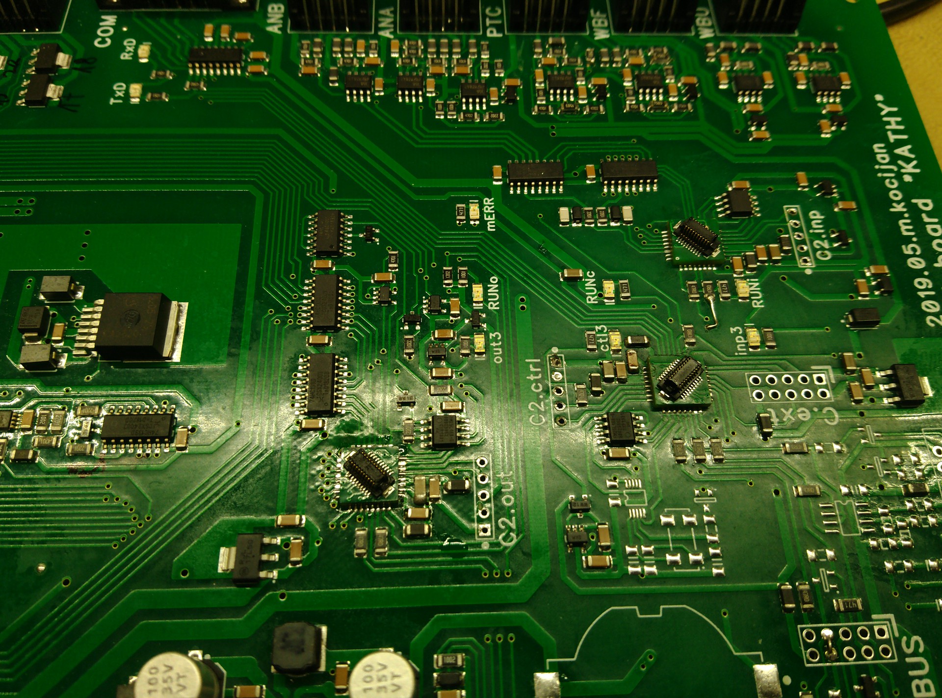

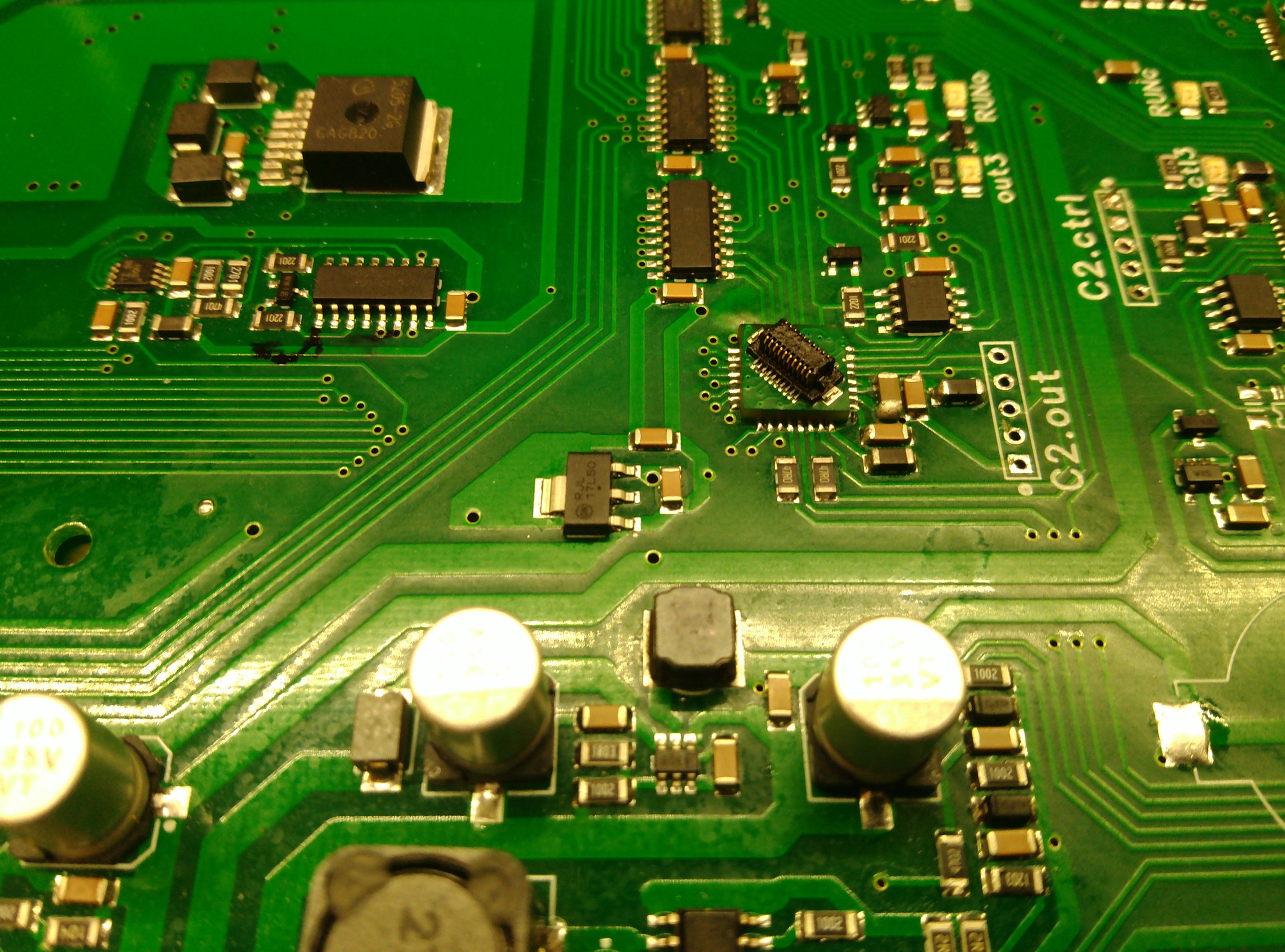

Egy kis kókányolás: adott egy automatát vezérlő panel amiből van jó pár és hát finoman fogalmazva sem úgy működik mint ahogy kellene. Support nincs, panelen 3 db! EFM8BB31F64I-QFP32 8051 alapú MCU van. Ezekkel kezelnek egy marék lassú perifériát (két mérleg bemenet, némi 24V-os IO, pár H híd). Dedikálva van egy MCU a bemenetekre, egy a kimenetekre, egy meg a PC-vel történő RS-232 kommunikációra. Elképzelésem sincs miért csináltak ilyen architektúrát....
Első ötlet a problémák orvosolására a reveng volt. A kapcsolás parasztröngennel vissza lett rajzolva, a firmware-ket sikerült a gyári bootloaderen át kidumpolni (a bootloader képes adott címről megmondani, hogy jó-e a checksum, így bájtonként max 255 próbálkozásból megvan a tartalom.
Valami elképesztő módon programozhattak mert mind3 MCU kb. tele van kóddal disassembleres fixálást kb. lehetetlenné téve. Maradt tehát az új firmware. Mivel a 8051 illetve a Silabsos toolchain némi barátkozás után sem lett a kedvencem egy régi cselhez folyamodtam: mikro-modul.
A 3 procit lefújtam hőléggel, csináltam 3 pici nyákot amire B2B csatikat tettem. Ezekre kerül egy másik nyák amin egy nagyobb STM32 foglal helyet (a belső oldalon van csak olyan fotóm nincs).
A procik pozícióinak visszamérése kritikus volt, először síkágyas scannerrel próbálkoztam de az a fókusztáv miatt torzít. A megoldás lézervágott plexi keret vagdalása lett amit kb. 8 próba után úgy ítéltünk, hogy rendesen körécuppan mind a 3 procinak. Ezzel így elsőre jó lett a pozícionálása a csatiknak.
