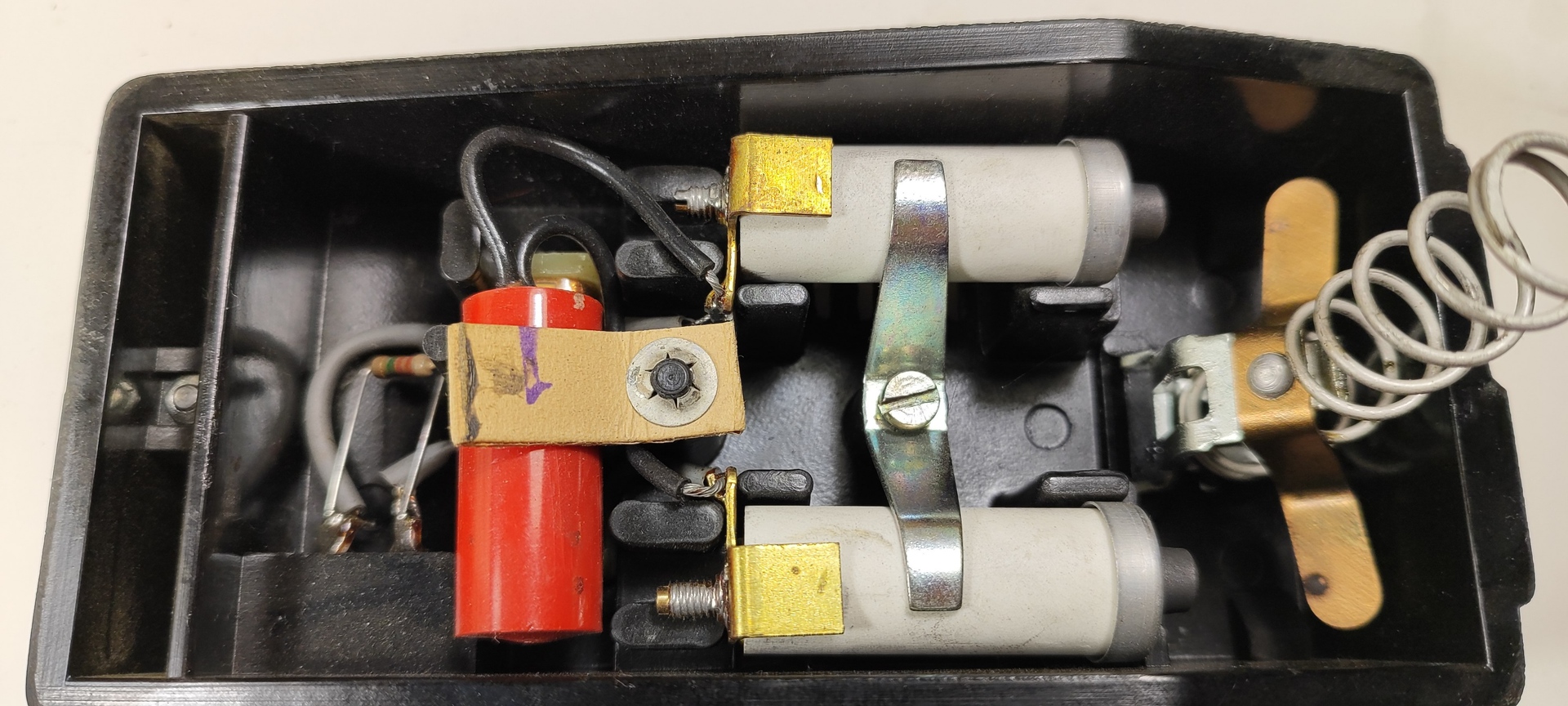

Új vagyok és nem értek az elektronikához. A napokban vettem egy 35 éves ndk-s Naumann varrógépet nagyon-nagyon megkímélt állapotban TUR2 motorral. Alig használták. Átolajoztam, készítettem vele kb. fél méternyi próbavarrást, amikor váratlanul magától elindult a varrás teljes sebességgel. Gondolom, valamilyen zárlat keletkezhetett a pedálban. Vélelmezhető vajon a hiba oka? A sok használat kizárható, gondolom, elöregedett benne valamelyik alkatrész (kondenzátor?)... Forrasztani mondjuk, hogy tudok. Köszönöm, ha valakinek van ötlete vagy tud instruálni.

(#) Bakman válasza zesa hozzászólására (») Márc 12, 2024 /
A zárlat nagyon valószínű, de mérések/szétszerelés nélkül csak tippelni lehet, pontosan hol van a gond.
(#) vargaf válasza zesa hozzászólására (») Márc 12, 2024 / 1
(#) erbe válasza zesa hozzászólására (») Márc 12, 2024 / 1
Pontosan megadható a válasz. A pedálban lévő, általában hengeres zavarszűrő kondenzátor adta meg magát. A szabályzó ellenállások bemenő oldalán van keresztben, a doboz tengely felőli végén. 100-470 nF között bármi megfelel helyette.
(#) zesa válasza erbe hozzászólására (») Márc 12, 2024 /
Nagyon szépen köszönöm Neked (és a vargaf-nek is!!!) is a pontos választ! És Bakmannak is.
Remélem, sikerül ez alapján meggyógyítani a pedált!
Tehát ezt a szép piros kis izékét kellene pótolnom. Úgy gondolom, nem állít megoldhatatlan feladatok elé. Legalábbis optimista vagyok.
