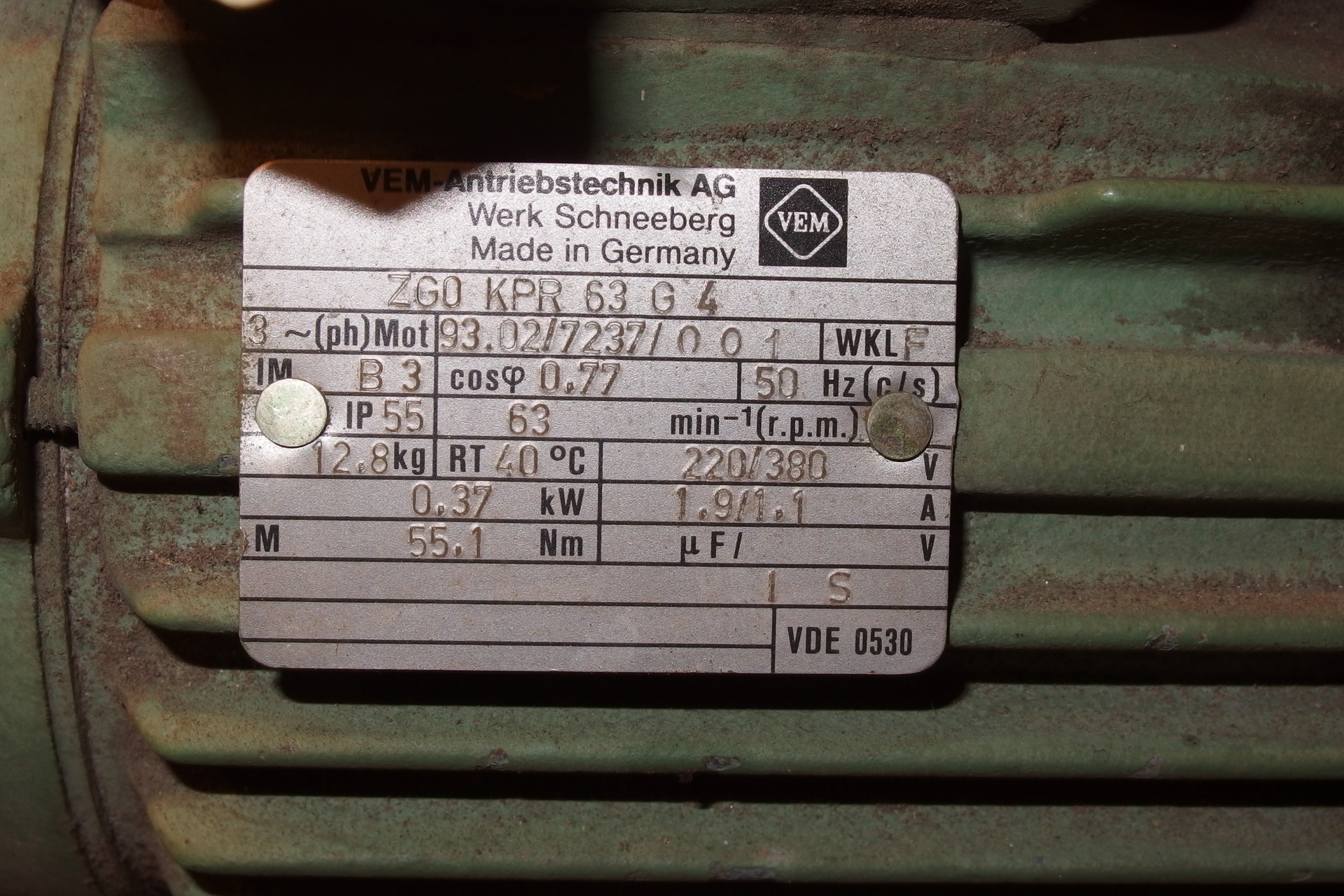

Segítséget kérnék: a képeken látható motor milyen teljesítményű lehet? Üzemi kondi kell hozzá, a jövőben 1 fázisról fog üzemelni. (Adattábla hiányzik..) Köszi előre is! Gy.
Szerintem 370W-os, legalábbis kinézetre megegyezik az alábbival.
Köszi a gyors választ!
Egyáltalán nem hasonlít hozzá. Az az emelőfül nem ok nélkül van az egyiken és nincs a másikon.

Nálam 3 fázis van 2 6 amper 1 20 amperes biztositék Vettem egy gépet már sajnos nem az eredeti kapcsolo van rajta egy nyomó gomb és egy ganz mágneskapcsoló De veria biztosítékot elméletileg a gépet 220voltrol is lehet üzemelni de nem tudom hogy kell bekötni. Mi lesz nulla kell e trafó ilyesmi. A villanymotorba a belsejéből 2*3 vezeték megy be vagy jőn ki. Ha valaki még módja hogy kösem megköszönöm Az a lényeg ne verje le a biztit
Szia.
Kicsit szalad az írásod, de jól értem, hogy 2 x 6A és 1 x 20A van, így áll össze a 3 fázis otthon? A motort igen nehéz lesz elindítani, még 3 fázison is. A mostani csillagba kötéssel és 3x380V (3x400V) esetén 6,4A az üzemi árama. A Deltába kötéssel 3x220V vagy 2x220V (230V) és segédkondi használatával menne, de az áram az adattábla szerint 11A lenne. Talán az 1x20A fázisról elindulna így. A delta bekötés kell (220V alatti ábra és megfelelően átrakott áthidalások). Ekkor az első és második bekötővezetékre megy a fázis és nulla 230V. A harmadikra megy a kondenzátor. A kondenzátor másik kivezetése meg a fázis vagy nulla pontra (forgásirány). De azért lesz indulási áramfelvétel... Megfontolandó lehetne egy 3F lágyindító inkább, bár a 2 fázisban csak 6A van, ami kevés lehet, ha más is menne. Meg nem is terhelhetnéd a motort teljesen. |
