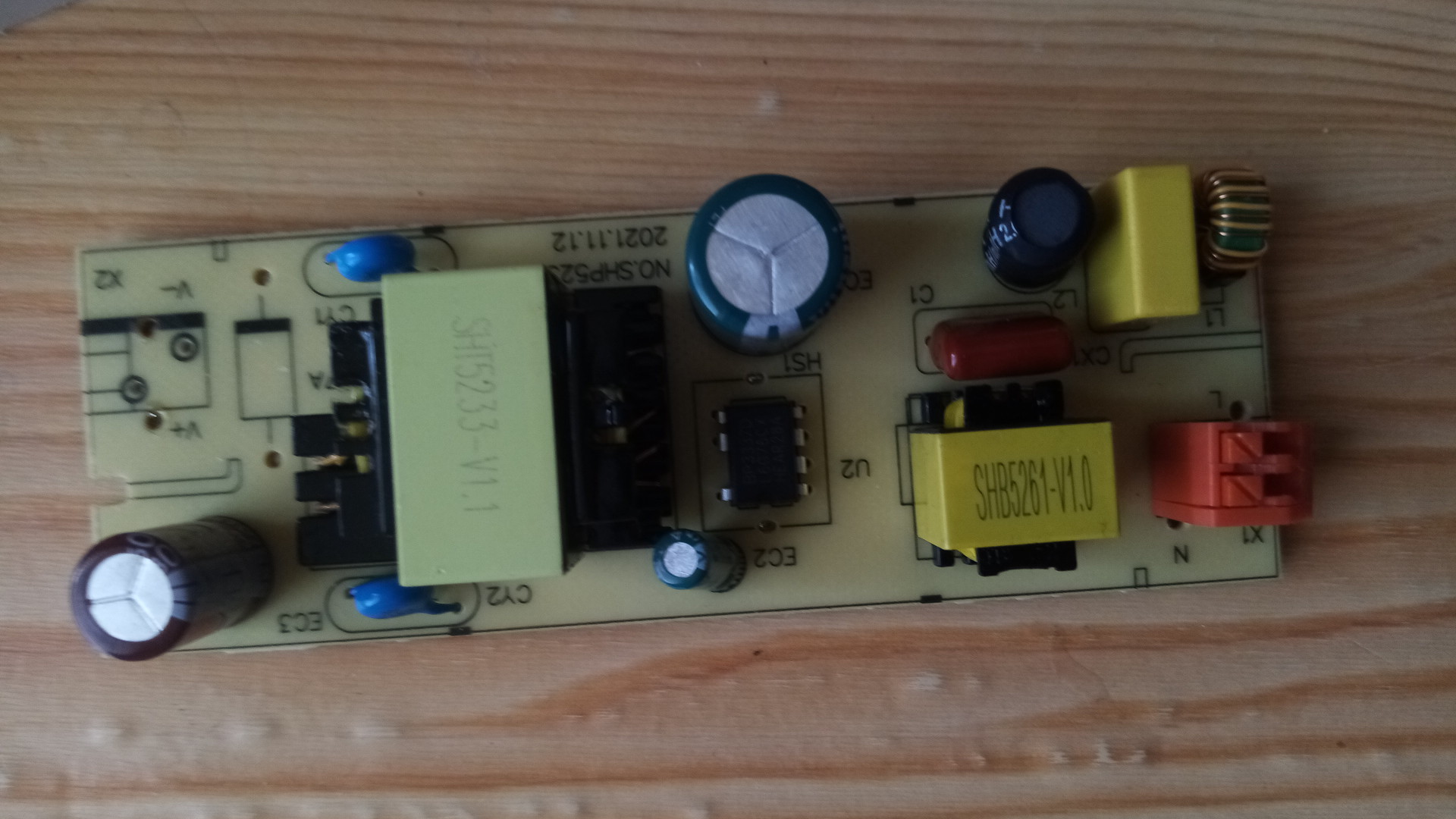

(#) Zsarka hozzászólása Ápr 6, 2023 /
Szép napot! Kellemes ünnepeket! Adott a képen látható Led Táp. Ehhez jár egy led panel. Ezt szeretném pwm vezérelni de nem igazán hagyja magát. Ugyanis egy bizonyos áram alatt elkezd lekapcsolgatni. Van é valakinek elképzelése arról hogyan lehetne az áramkorlátot megszüntetni?
(#) Zsarka válasza Zsarka hozzászólására (») Ápr 6, 2023 /
Még egy pár fotó
(#) mugab válasza Zsarka hozzászólására (») Ápr 6, 2023 /
Sehogy. Mivel a led táp szeretne 1050mA-t átnyomni a körön, amíg csak tud...

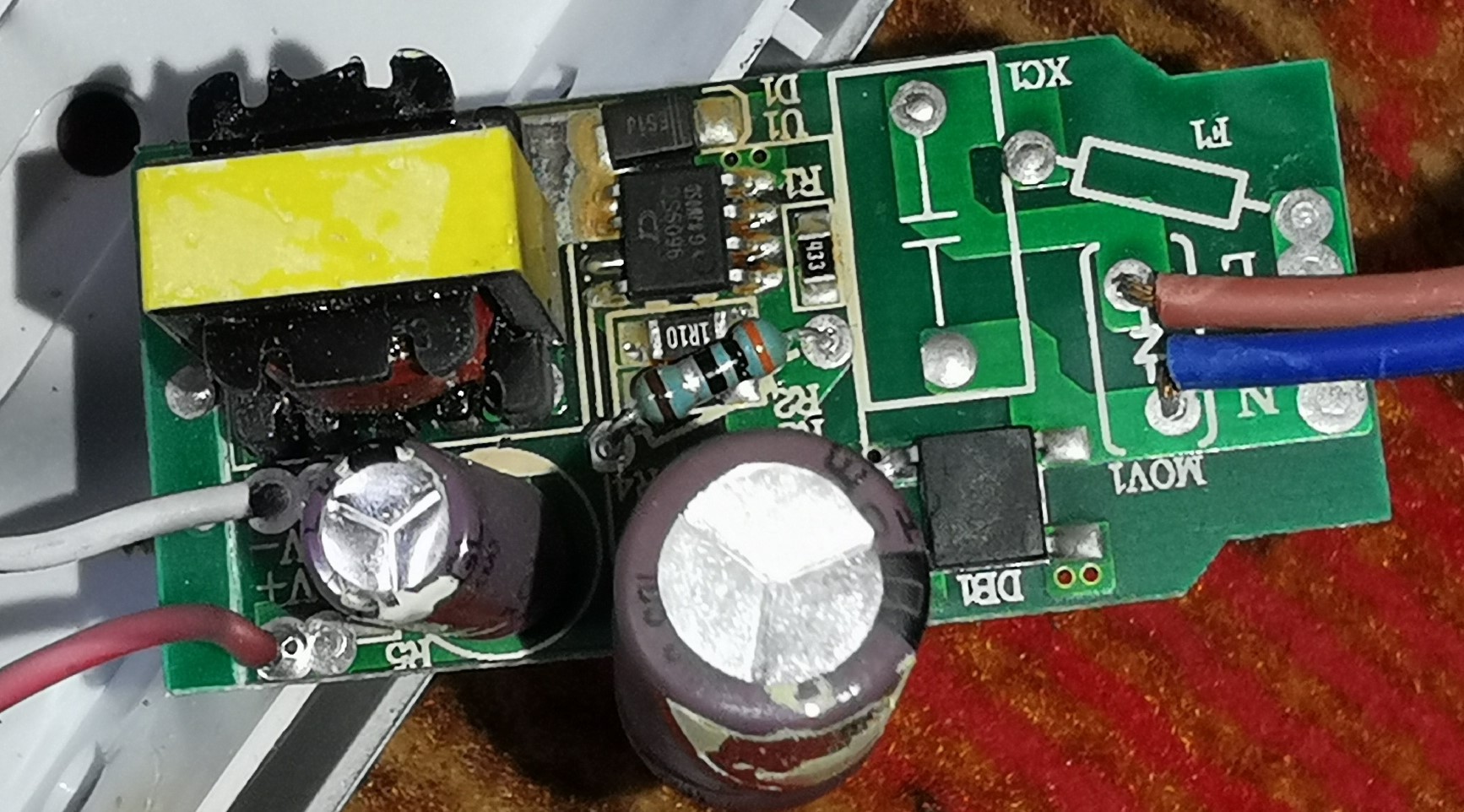

(#) zaza99 hozzászólása Ápr 27, 2023 /
Ezekben a kínai lámpákban miért mennek tönkre a ledek szerintetek? Itt három led van párhuzamosan kötve és ezek sorolva, az áramgenerátor 230mA-t ad a körnek. A három lednek ezt szerintem bírnia kellene. Az áramgenerátor viszont elég jól melegszik.
(#) antiktelefon válasza zaza99 hozzászólására (») Ápr 27, 2023 /
Ez egy nem leválasztott LED meghajtó és te a sérült alu nyákot forrasztgatod? A mm töredéke van a hálózati feszültség és a lámpa burkolata között, most már szenes is, ezt ki kell dobni...
A LED nyilván a hűtés hiánya és a gagyi nyák miatt tud szétégni.
(#) Massawa válasza zaza99 hozzászólására (») Ápr 27, 2023 /
Ha valoban csak 3 LED van párhuzamosan kötve, akkor azoknak sok a 230 mA ( majdnem 3x80 mA). Ha egy közül elég, akkor a másik kettö is gyorsan követni fogja, hiszen 2x125 mA-t kell elvilágitaniuk). Ráadásul a modern COB Ledek még érzékenyebbek.
(#) zaza99 válasza antiktelefon hozzászólására (») Ápr 27, 2023 /
A ledet szoktam lelökni és a padokat összeforrasztani. nem megy kijebb a forrasztás mint a gyári. Tudom ,hogy gagyi több ilyen lámpám is van. Ezért szeretném módosítani, hogy ne égjen el.
(#) zaza99 válasza Massawa hozzászólására (») Ápr 27, 2023 /
Tudom módosítani az áramgenerátor vezérlésében az áramot. Mennyire vegyem le, hogy ne legyen gond?
(#) Bakman válasza zaza99 hozzászólására (») Ápr 27, 2023 /
Direkt párhuzamos kötésnél semmi sem garantálja, hogy egyenlő arányban oszlik meg az átfolyó áram. Innen már csak idő kérdése, hogy az egyik kukázza magát, a másik kettőt az örök elektronmezőkre küldve.
(#) Gafly válasza Bakman hozzászólására (») Ápr 27, 2023 /
Még aprólékosabban: Negatív hőfoktényezője lévén, a legjobb viszi a fő terhelést, és minél többet dolgozik, annál többet kap. Ha belepusztult, akkor jön a következő "supermen"...
(#) antiktelefon válasza zaza99 hozzászólására (») Ápr 27, 2023 / 1
Nem az a gond, nézd meg az alu nyákot, aluminium, szigetelés, réz a hálózati feszen.
"Insulation layer: Insulation is a layer of thermal insulating material with low thermal resistance. Thickness: 0.003 “to 0.006” inch"
Az 0.15mm vastagság!
Vagyis ha megégett a nyák, ez a szigetelőréteg sérül és szivárogni fog vagy direktben hálózati potenciálra kerül az alu hordozó.
Nem gagyi, simán életveszélyes. Ha jót szeretnél veszel Kínából 24 vagy 48V-os alu nyákos led csíkot, akár magas CRIvel is és egy rendes meanwell vag yjobb leválasztott led tápról hajtod. 12V is opció lehet, de ott már jó nagy áramok vannak, kábelezés trükkös, de zárt lámpatestben megoldható.
