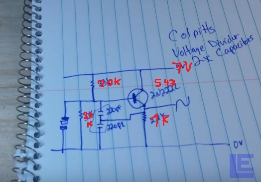

Egy egérben találtam egy 24 MHz-s kerámiarezonátort.
Bekötöttem egy oszcillátorba, ahol kvarcokat szoktam használni.
Oszcillált is, de nem 24MHz-n, hanem 7080 KHz-en!
Mitől lehet ez?
Ugyanebben a kapcsolásban 20MHz-s kvarcot próbáltam, az 5MHz-n
ment. Arra gondoltam, az valami olyan "felharmónikus kvarc"
vagy valami ilyesmi, de kerámiarez.-nél nem halottam ilyet.
(#) Kera_Will válasza tnl hozzászólására (») Márc 21, 2023 / 1
Csatolo kapacokon valtoztassal ... inkabb kisebbre .... akkor talan jo lesz 24MHzen is.
Schematic sokkal tobbet mondana mint amit irsz.
A hozzászólás módosítva: Márc 21, 2023
(#) sany válasza tnl hozzászólására (») Márc 21, 2023 /
Tranzisztort milyet használsz?
(#) tnl válasza Kera_Will hozzászólására (») Márc 21, 2023 / 2
Itt a rajz!
(#) tnl válasza sany hozzászólására (») Márc 21, 2023 / 1
Bc547, de ide nagyon megfelel
(#) tnl válasza Kera_Will hozzászólására (») Márc 23, 2023 /
A 200 pF-ek helyett 50 pF-et raktam,
most már 24 MHz-en rezeg.
Direkt módon nem mértem még meg,
de az oszcilloszkópon 1MHz-s hullám jelent meg.
(Amit lehet 24 MHz,de így jelenik meg.)
Az FM rádiót 96 MHz-nél lehalkítja, a 24 MHz
második felharmonikusával.

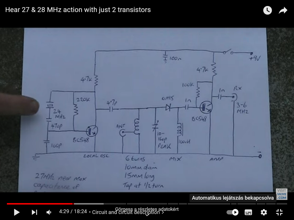

Mostanában egy 27 ből 3 MHz-t konvertáló érdekel,
aminek a kapcsolását csatoltam.
Az átalakított supreg-el most azt kellene csinálnom
hogy a tekercsét (ami most 1 menetes, 4cm átmérő)
folyamatosan rövidítve hangoljam.
Most fog fm adásokat, de mellette nem zajong,
ezért arra gondolok nem szupreg módban működik,
de majd ezt még tesztelem.
