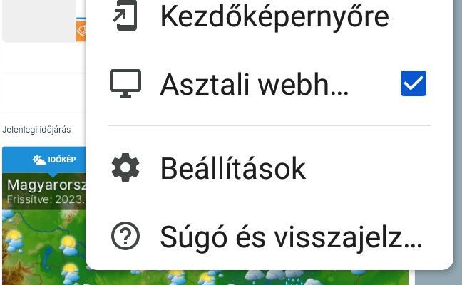

(#) uniman válasza villanyipi hozzászólására (») Ápr 17, 2023 /
De, ha "kipipáljuk" az asztali webhely...-et.?

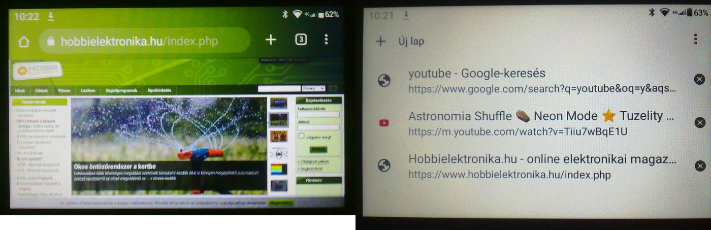

(#) Ge Lee válasza Doky586 hozzászólására (») Ápr 17, 2023 /
Tényleg nem? Ott van az egyik megnyitott lapon, és videót játszik le. Gondolom valami különös élvezet lehet olyanról vitatkozni amiről fogalmad sincs... Most majd az jön, hogy még kicsi is... Igen, szándékosan, mert ezt az 5-6 colosokkal ellentétben zsebre lehet tenni.
