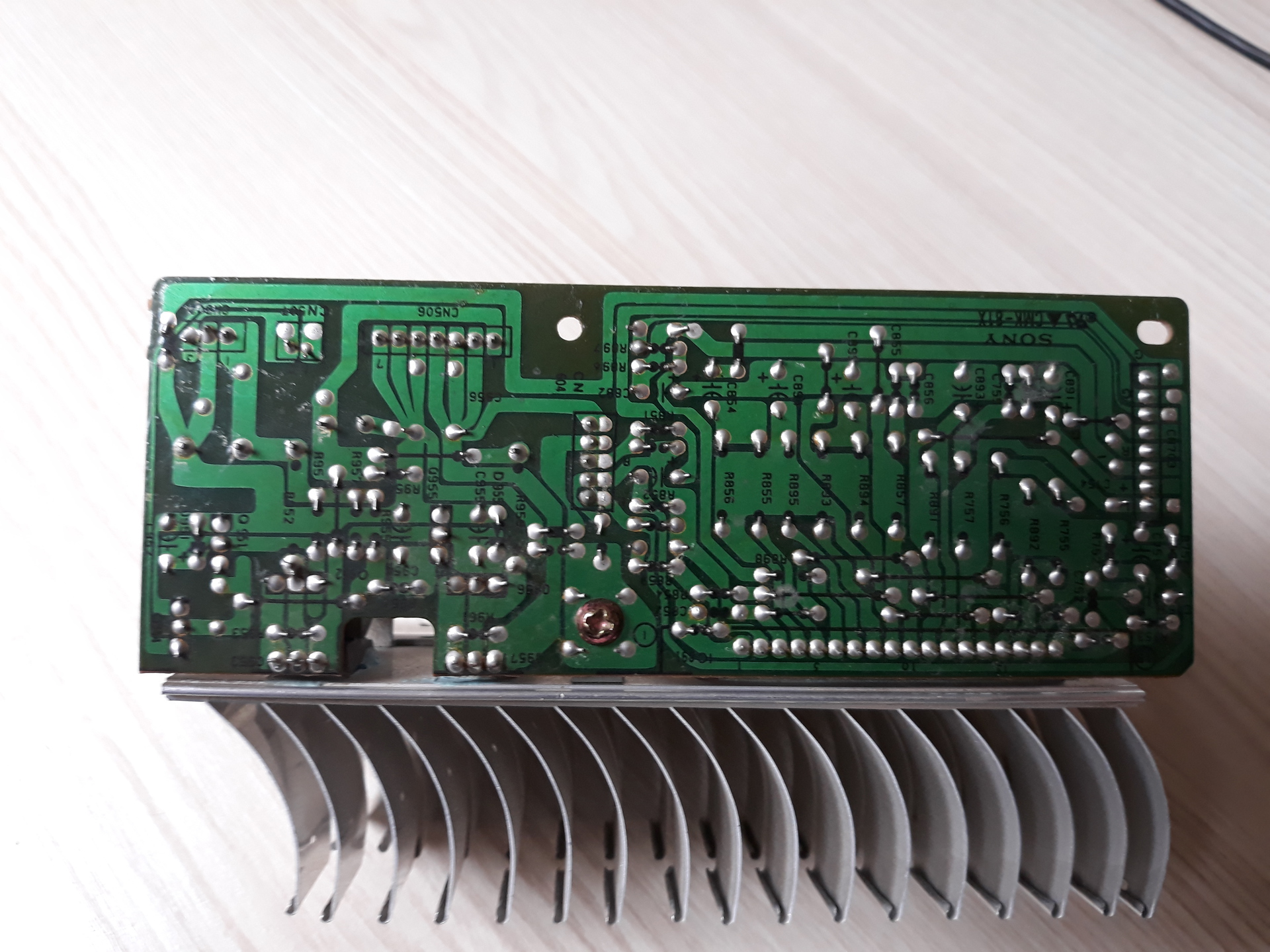

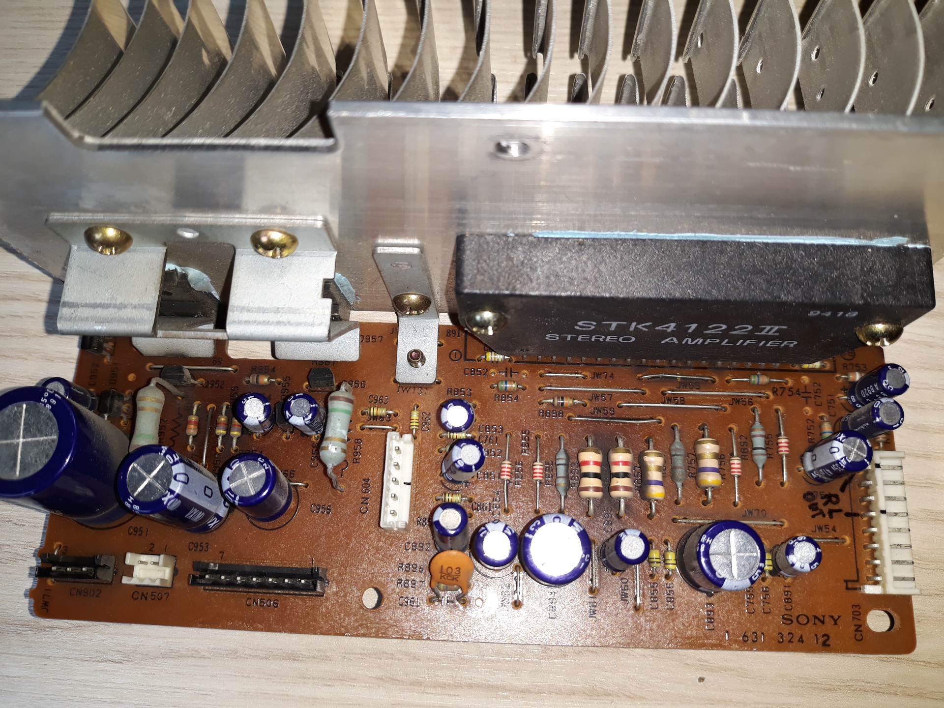

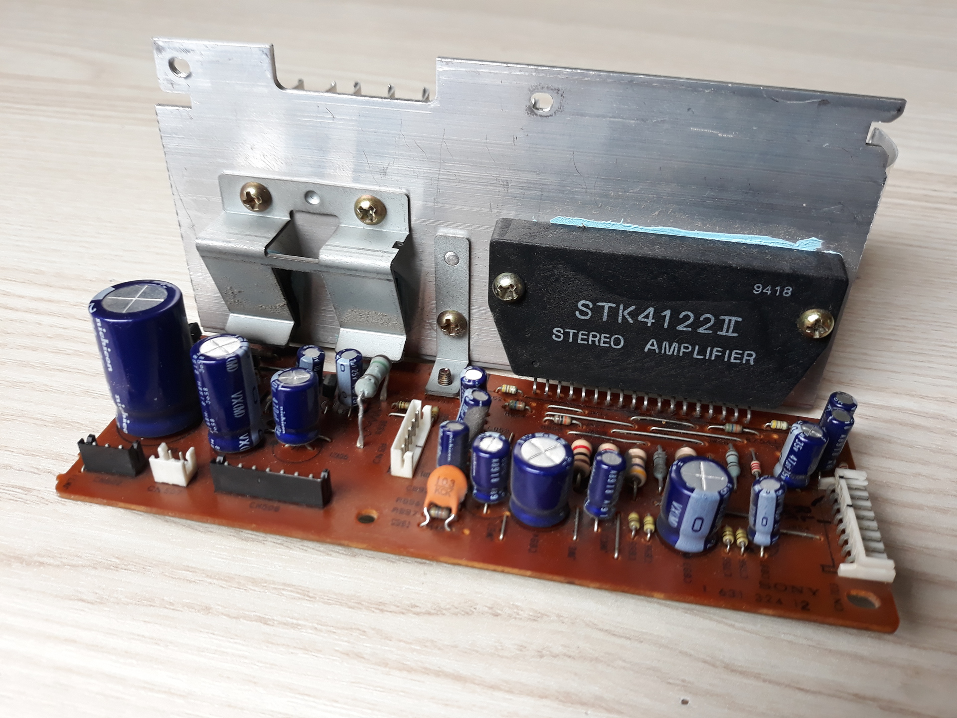

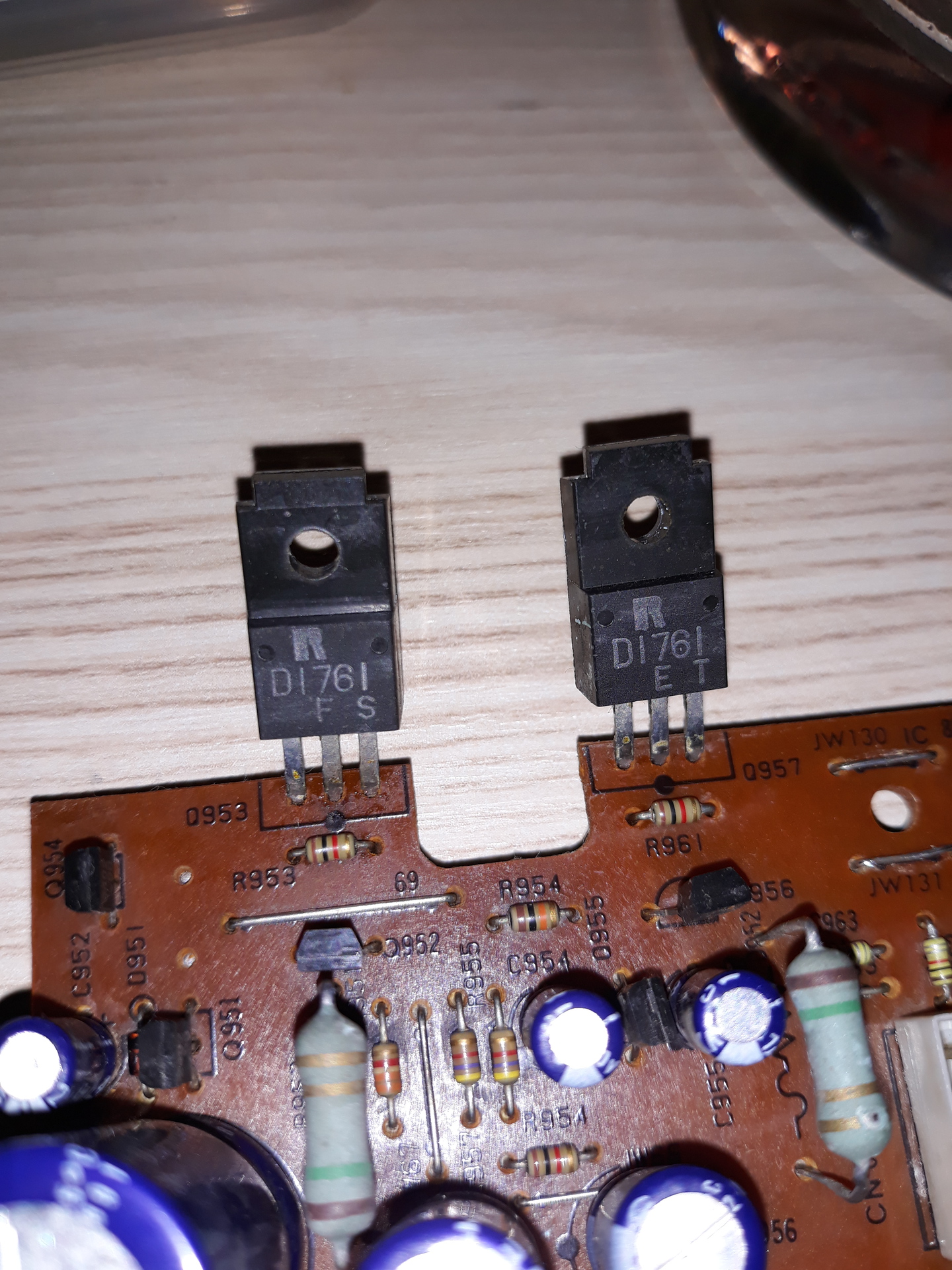

Egyébként ha már ennyire benne vagyunk, az erősítő rész mellett van még egy rész, ami a nyák lapon is úgy tűnik, hogy külön van + interneten találtam róla képet, hogy valakinek csak az erősítő volt rajta. Elképzelhető hogy az egy tápegységként szolgál? Az alapja két NPN tranzisztor D1761 néven. Viszont nem nagyon tudom az mit csinálhat.

(#) kadarist válasza Petike05 hozzászólására (») Ápr 21, 2023 /
Add meg annak a készüléknek a típusát, amiből kiszedték ezt a panelt.
(#) Petike05 válasza kadarist hozzászólására (») Ápr 21, 2023 /
Uhh, hát igen, ezt régen bontottam, kb 1 éve, de ez felkeltette a figyelmemet és eltettem, viszont a többi részt kidobtam... Már fogalmam sincs mi volt a típusa.
(#) Petike05 hozzászólása Ápr 21, 2023 /
Na megnéztem a hangfal részét mert azokat eltettem, csak a fő erősítőt dobtam ki (több sebből is vérzett) és ha minden igaz a dolog neve Sony fh-414
Esetleg az egyik tranzisztor nem 2SB1187 (B1187) típusú?
(#) Petike05 hozzászólása Ápr 22, 2023 /
Én is néztem a datasheetben, de nem az (lásd kép) szóval lehet hogy nem pont az fh414 ami nekem volt. Abbol is látszik, hogy magán a nyomtatott áramkörös rajzon amit már nyomtatsz, az is máshgy nézett ki, mint ami nekem van

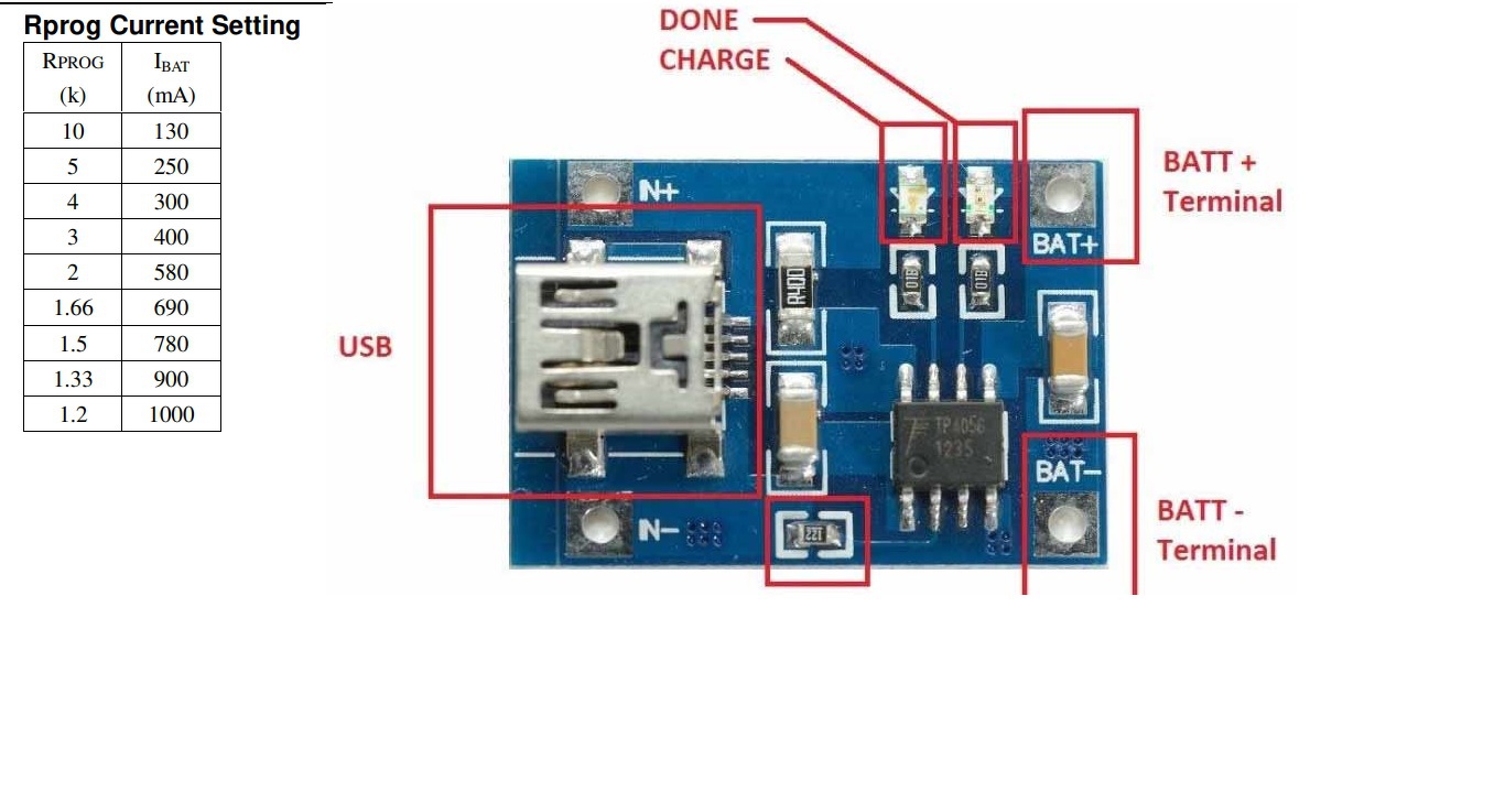

Van egy tablett akku 3,8V 4850mAh . Tölthettem ezzel a töltővel? Hány mA-el kellene tölteni? Mekkorára cseréljem ki az ellenállást?
Köszönöm a választ!
(#) bitmixer válasza vladcepes hozzászólására (») Ápr 24, 2023 /
Nem kell kicserélned. Egy ekkora akku bírja a gyárilag beállított 1 A töltőáramot.
(#) Jonni válasza vladcepes hozzászólására (») Ápr 24, 2023 /
Tőltheted , de arra számits hogy a töltési idő több óra is lehet. Az ellenállás maradhat a gyári.
(amúgy van ennek saját topikja https://www.hobbielektronika.hu/forum/li-po-li-ion-akkumulator-es-toltoje )
(#) vladcepes hozzászólása Ápr 24, 2023 /
(#) Udvari Zsombor válasza vladcepes hozzászólására (») Ápr 24, 2023 /
Ez teljesen rendben van, nyugodtan rákötheted a modulra az akkut, csak arra számíts, hogy mindig mikor tölteni kell, akkor hosszú órákba is telhet, hogy feltöltődjön. Mindenképpen tegyél leválasztó kapcsolót az áramkör felé, amit majd rákötsz, mert ezeken a modulokon az akku használatához tulajdonképpen a töltő modullal párhuzamosan csatlakozol az akkura.
(#) vladcepes válasza Udvari Zsombor hozzászólására (») Ápr 24, 2023 /
Rendben köszi!
Töltöttem már ilyennel 18650 es akkut. Ha piros akkor tölt, ha kék akkor be fejezte. Ennél a 3,8V 4850mAh akkunál oda raktam és kapásból kéken világított pedig csak 3,4V volt benne. Aztán most IMAX B6-ról megy már 280 perce, 3,98V-nál jár és 1691mA-nél. Nem tudom a másik a kicsi lipó töltő miért nem akarta tölteni,(vagyis feltöltve érezte).
(#) Udvari Zsombor válasza vladcepes hozzászólására (») Ápr 25, 2023 /
Talán mert általában 3,7v-osnál nagyobb akkut nem nagyon szoktak tenni ilyen apró töltő modulra. (Legalábbis én eddig csak 3,7V-os akkukat párosítottam ilyen modulokkal.) Az is lehet, hogy amíg nem ér el egy bizonyos szintet az akku, addig nem is tölti ez a modul.

(#) vladcepes válasza Udvari Zsombor hozzászólására (») Ápr 25, 2023 /
Köszi! Közben kiderült hogy a Micro usb aljzatnál nem volt érintkezés. Most tölti.
