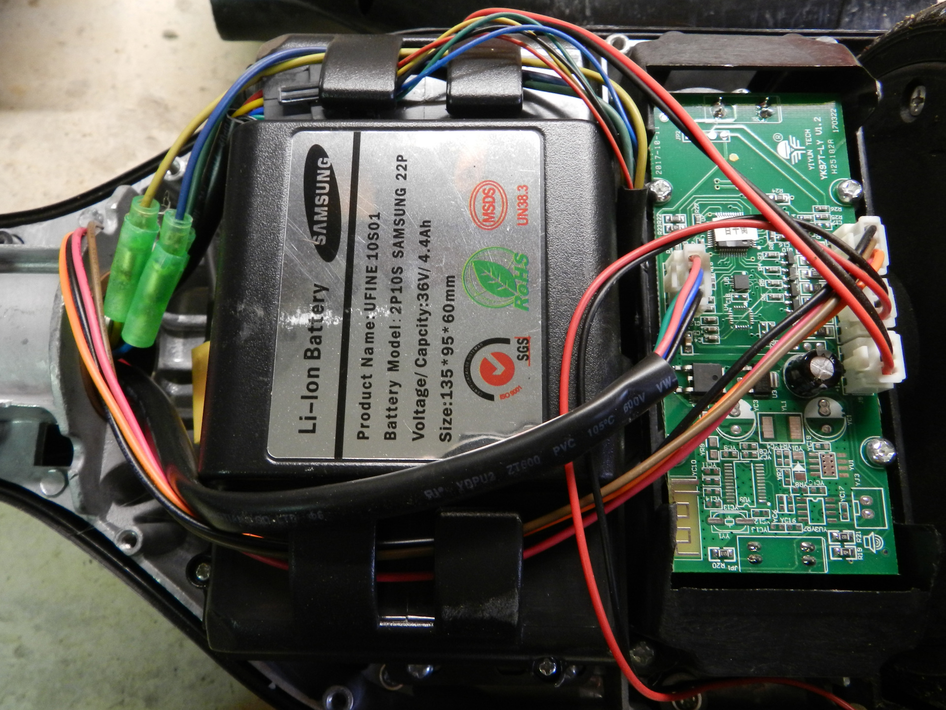

Sziasztok! Sikerült beszereznem még egy ugyan ilyen hoverboardot de a vezérlőpanel hibás mert csak az egyik motort működteti, a motorokat felcseréltem azok jók. A panelt érdemes javítani vagy inkább cseréljem ki egy másikra? A 4 kerék meghajtást azt hogyan tudom megoldani, egyik panel a jobb oldali kerekeket vezérli a másik meg a bal oldali kerekeket? A távirányító vevőjéről a jobb oldali panel kapná a ch1 jelet, a bal oldali meg a ch2? Programozásnál írják, hogy ne az usb-s programozóról kapja a 3,3v-ot mert tönkremehet az alaplap. Van valami pontos leírás a programozás lépéseiről?

(#) bbalazs_ válasza takacs4444 hozzászólására (») Jún 11, 2023 /
Ha összedugva tekered a hibás oldali motort, akkor könnyen forog vagy akadozik?
A FET-ek szoktak eldurranni egyébként.
6db NFET van bennük, 50V 90 A körüli.
(#) takacs4444 hozzászólása Jún 11, 2023 /
Feltöltöttem rá egy pwm-es programot. Bekapcsolom és folyamatosan pittyeg, a távirányítón ha a joystick-ot teljesen elmozdítom átlósan jobbra fel vagy balra le, akkor forognak a motorok. Egyik állásba azonos irányba másikba meg ellentétesen.
A hozzászólás módosítva: Jún 11, 2023
(#) takacs4444 válasza bbalazs_ hozzászólására (») Jún 11, 2023 /
Akadozik ha a panel hibás felére dugom rá.
(#) bbalazs_ válasza takacs4444 hozzászólására (») Jún 12, 2023 / 1
FET zárlat.
Ki tudod mérni könnyen.
A hat fetnek nem ugyanaz a sima ellenállása, de kOhm nagyságrend. Ahol nulla, az a zárlatos.
(#) takacs4444 válasza bbalazs_ hozzászólására (») Jún 12, 2023 / 1
Szia! Megmértem 3 db rossz, a típusa RU6888R 68V/88A.
(#) takacs4444 hozzászólása Jún 12, 2023 /
A panel típusa: YIYUN TECH YK93. A csatlakozóknál a 15V és 5V megegyezik a trapéz panelessel. Egy EFeru pwm-es firmware-t töltöttem fel. Bekapcsolás után a 4 csipogást ismétli. Valamikor a joystick mozgatása nélkül is megmozdulnak a motorok összevissza. A programban miket kell az alaphoz képest módosítani a program típusának (PPM,PWM...)kiválasztásán kívül?
Ha tőlem kérdezed, sajnos fogalmam sincs.
Ferubácsi tudja, sok leírás szokott lenni hozzá.
(#) takacs4444 hozzászólása Jún 24, 2023 /
Sziasztok! Lecseréltem a firmware-t most működik, a másik panel javítás után lesz kipróbálva. A kérdés, hogy a két panelre egy elosztással Y kábellel rá lehet-e kötni a bemenő jeleket?

(#) takacs4444 hozzászólása Júl 6, 2023 /
Sziasztok! Kicseréltem a tranzisztorokat most a motor nem akadozik ha megforgatom de nem működik az a fele most sem. A firmwaret lecserélem rajt, egyik motor működik rendesen a másik meg sem mozdul.
(#) Peter65 válasza takacs4444 hozzászólására (») Júl 6, 2023 /
Nem ismerem konkrétan ezeket a hoverboard-okat, de ha a kimeneti félhidak félvezetői tönkremennek, akkor a meghajtó áramkört is vihetik magukkal. Vissza kellene fejteni a gate-k meghajtását. Ha olyan diszkrét áramkörös, amit a korábban linkelt rajzon van, akkor azt kell leellenőrizni és megjavítani, vagy ha valamilyen IC-s megoldás, akkor az IC-t vagy IC-ket kell kicserélni.
