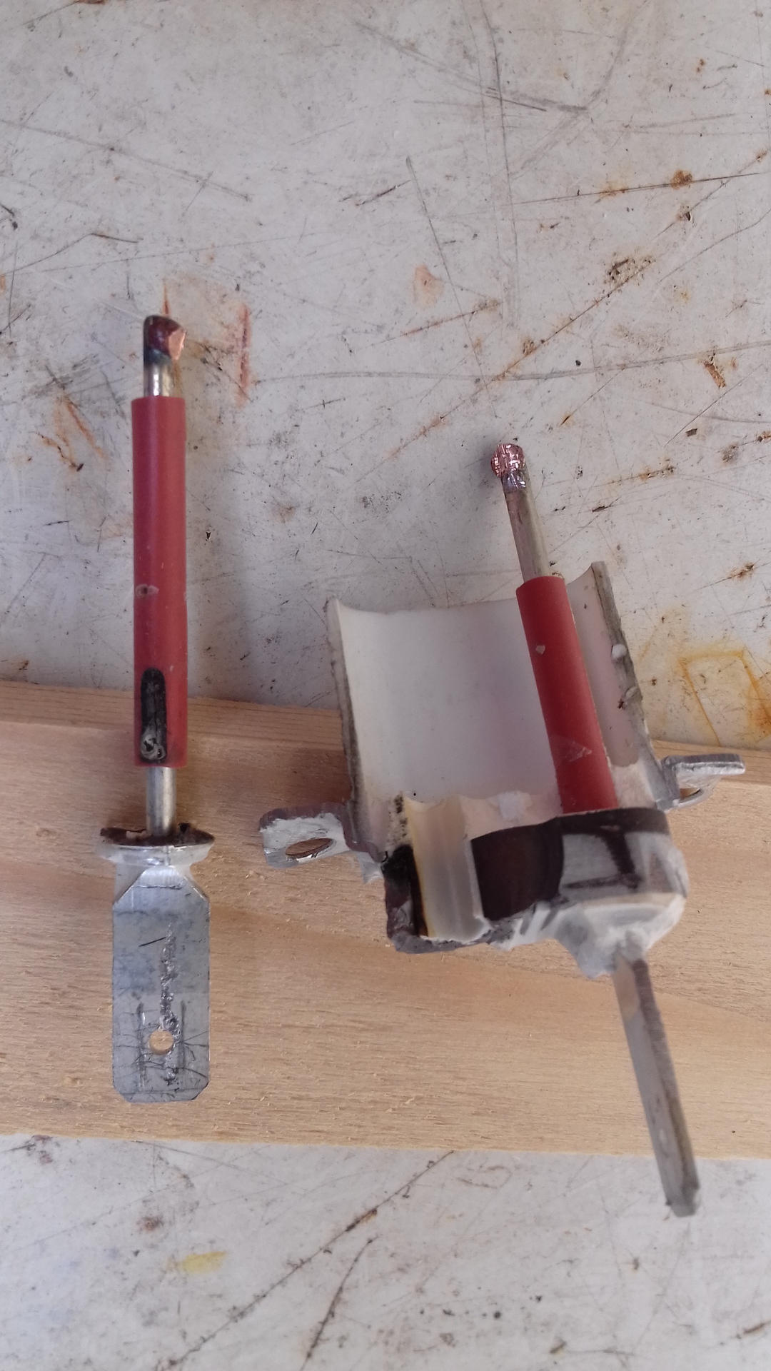

(#) Imi68 válasza Gafly hozzászólására (») Jún 10, 2023 / 1
Szia! Én bele vágtam! Illetve szét vágtam egy rossz , zárlatos bevezető kondenzátort. Örültem hogy találkoztunk Békéscsabán. Minden jót kívánok! Íme a fotók.

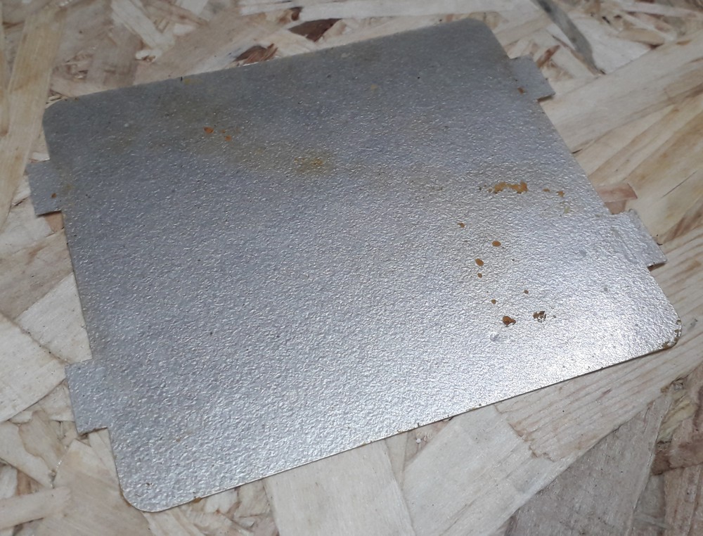

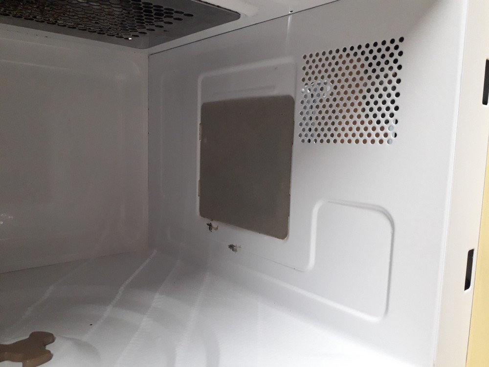

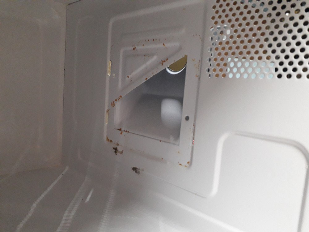

A mikrohullámú sütőben a jobb oldalon lévő takaró lap kigyulladt melegítés közben. A melegítés körülményeit nem ismerem,mert egy vendégem használta. Ez olyan mintha egy papírra hasonlító kártya lenne. Ezt a takarót levettem és a mikró melegít rendesen. Mi lehet ez a probléma és az említett "takarónak" mi a szerepe? Hogyan tudnám ezt pótolni? Csatolom a képet miről van szó.
(#) pipi válasza norbert1980 hozzászólására (») Júl 31, 2023 /
https://www.google.com/search?q=mikro+csill%C3%A1mlap
Cseréld sürgősen, mert ha a trutyi/gőz bemegy belülre, az nem lesz jó...
(#) Gafly válasza norbert1980 hozzászólására (») Júl 31, 2023 /
Csillámlap. Jó szigetelő, mikrohullámot átengedi, a koszt meg nem.
Tipikusan akkor szokott vele ilyen történni, ha ráfröccsen valami.
Sok helyen kapható, és nem is drága.
Így ne használd, mert az áldás közvetlenül a magnetronra megy, és azt drágább cserélni.

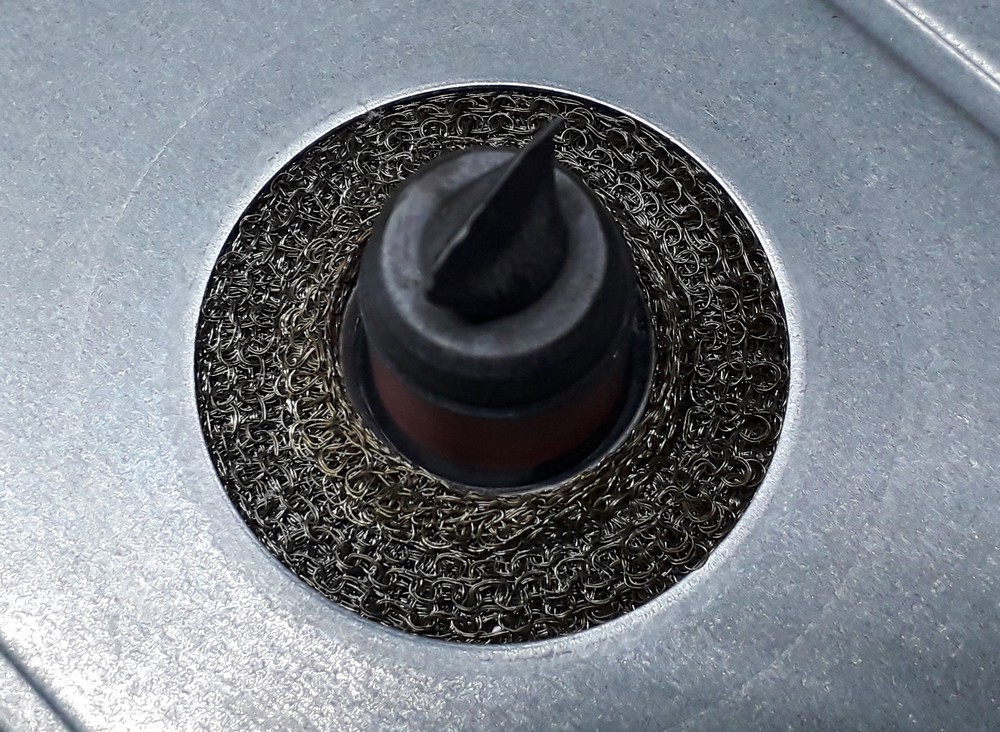

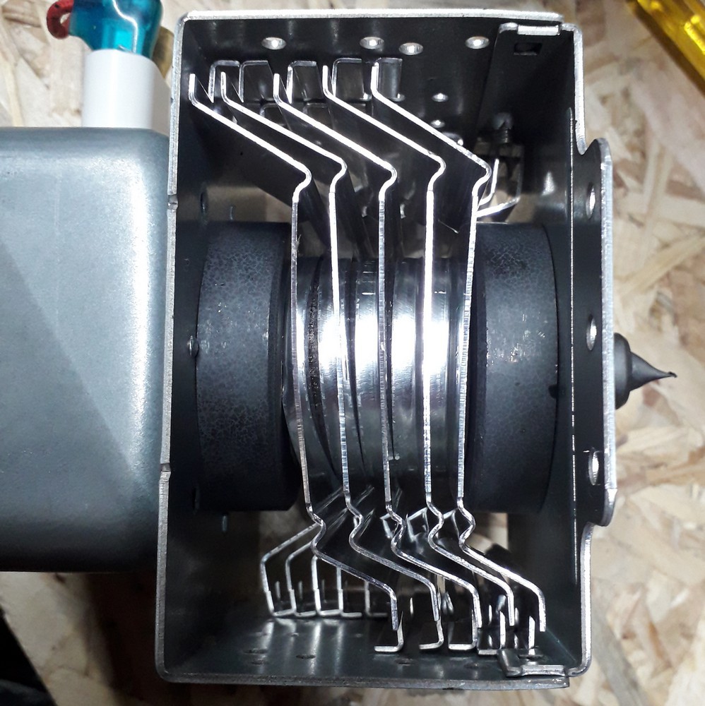

(#) Régi motoros hozzászólása Aug 6, 2023 /
Üdv! Nem gyakran bondok mikrót, de ebből szerintetek hogy jön ki a rádióhullám?
Ez egy gyári magnetron, most szedtem szét a mikrót mert behalt. Egyenlőre a dióda és a kondenzátor jó, a nagyfesz biztosíték szakadt. Remélem elég azt cserélni, és a magnetron nem purcant ki. A belseje elég tisztának tűnik. Azért azt a némi olajmaradványt még lepucolom.
De hogy ebből a préselt sugárzóból hogy jön ki a hullám nem értem...
Ui.: Made in china, a hűtőbordát mint látható csak úgy odahányták, a minőségellenőrzésen mégis átment.
