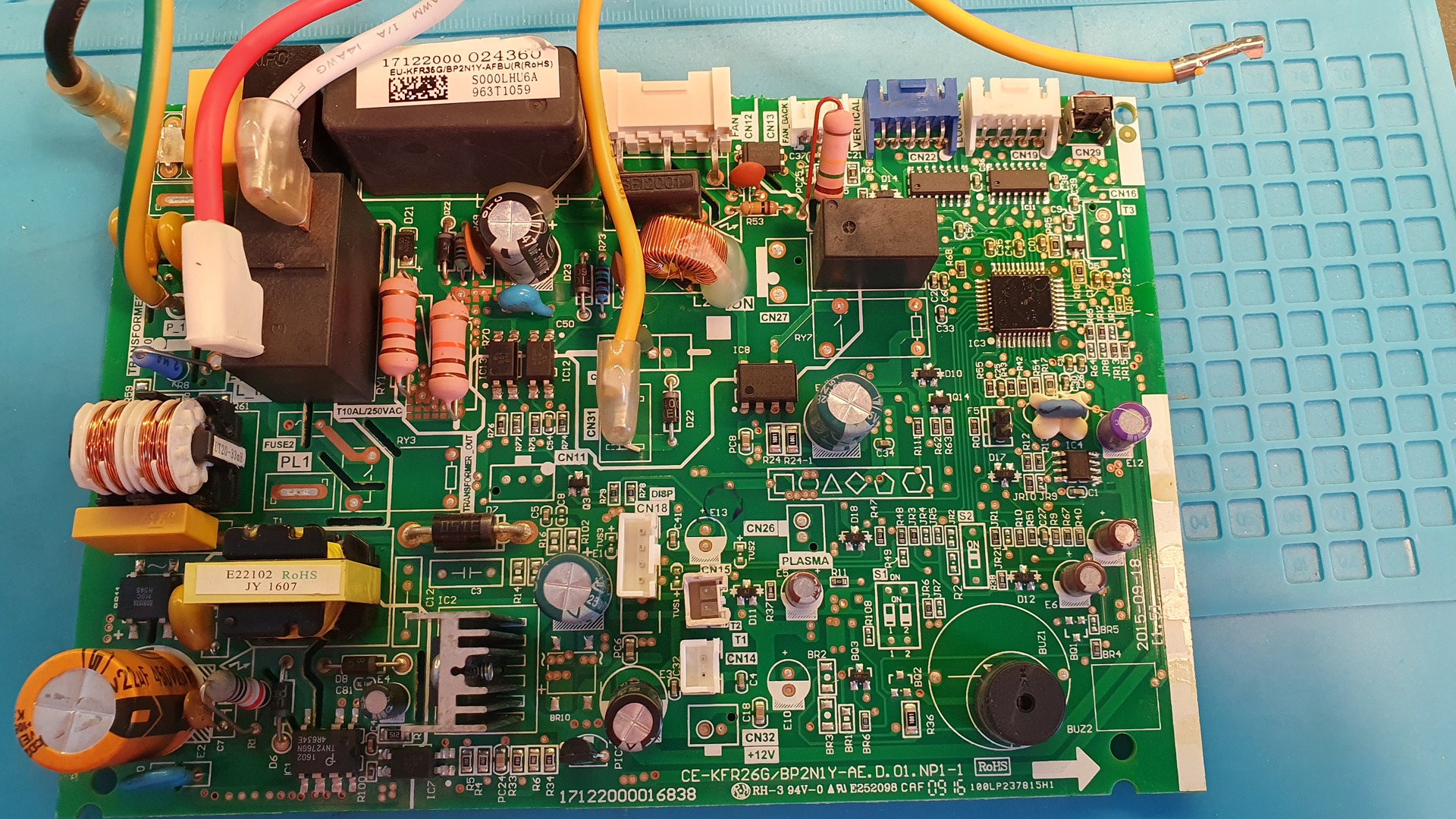

(#) nagyg282 válasza Zadam009 hozzászólására (») Júl 1, 2023 /
Szia !
Én egy Midea klimámmal jártam igy 3 év üzemelés ugyan ez volt hiba ,E1 hibára leált !
Nekem jó volt a relé a beltériben ,a kültéri megkapta a fázist mégsem indult el !
Próbáltam megjavítani de nem jöttem rá hiba okára sok idő elment vele ,a végleges megoldás panel csere volt a kültéri inverteres panel volt rossz !
Csatolok pár képet !
(#) Joe_001 válasza moltam hozzászólására (») Júl 1, 2023 /
Jártam úgy hogy a relé driver tranzisztora, vagy a bázis ellenállás halt meg. Az 5V a procitól kijött az 5 V Sz on-off-hoz volt általános vezérlő panel 3 féle a beltéri ventillátortól függött melyik kellett bele.
(#) Joe_001 válasza Joe_001 hozzászólására (») Júl 1, 2023 /
Ha a vezérlő panel nem dolgozik akkor Univerzális panellel javítható. A Vreco Rudinál még van, de meg kell nézni melyiket, mert a beltéri ventillátorátorától függ. (Folókozatszabályolozás, fordulta érzékelése stb.) Vagy a ventillátor is csere. Méretben passzolnak.

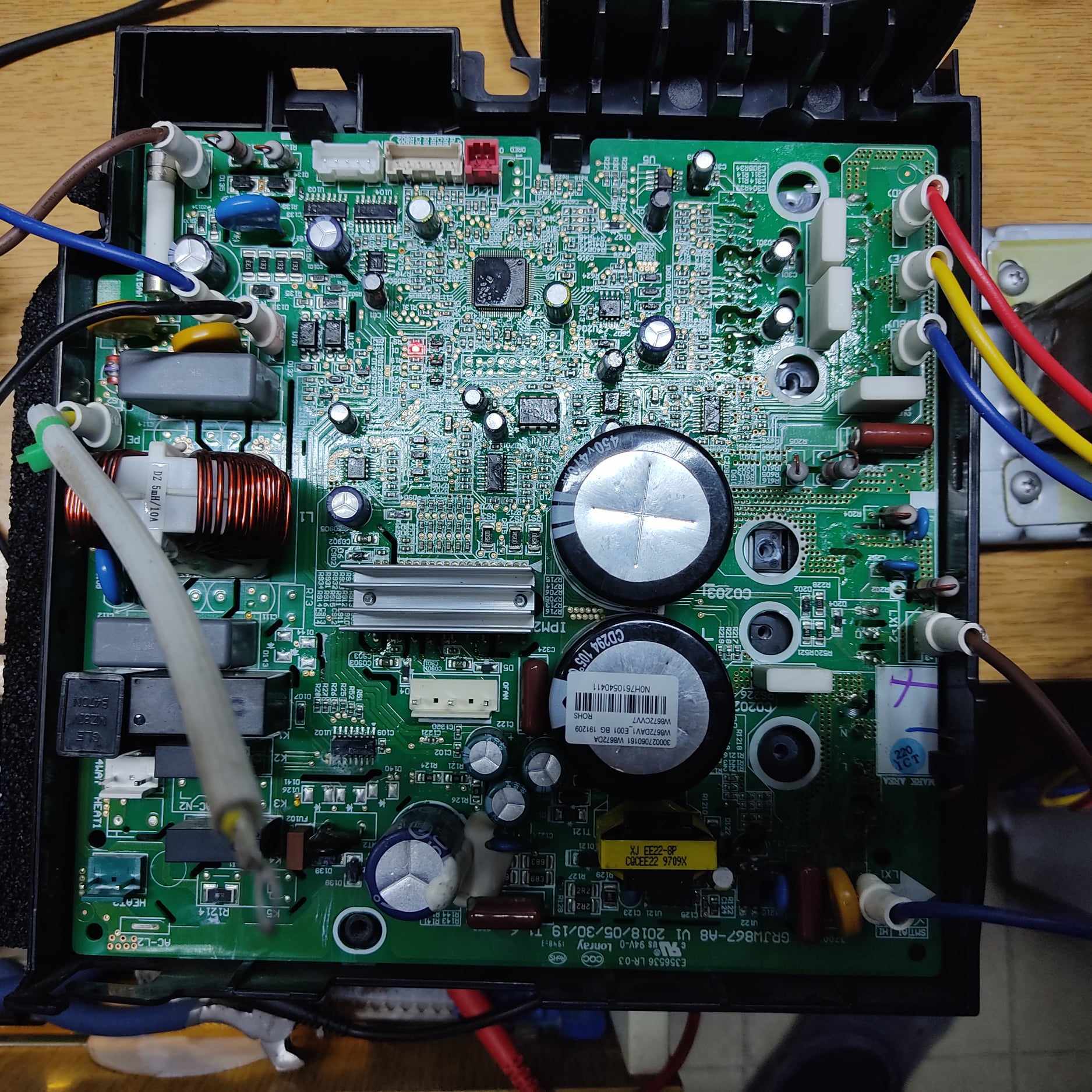

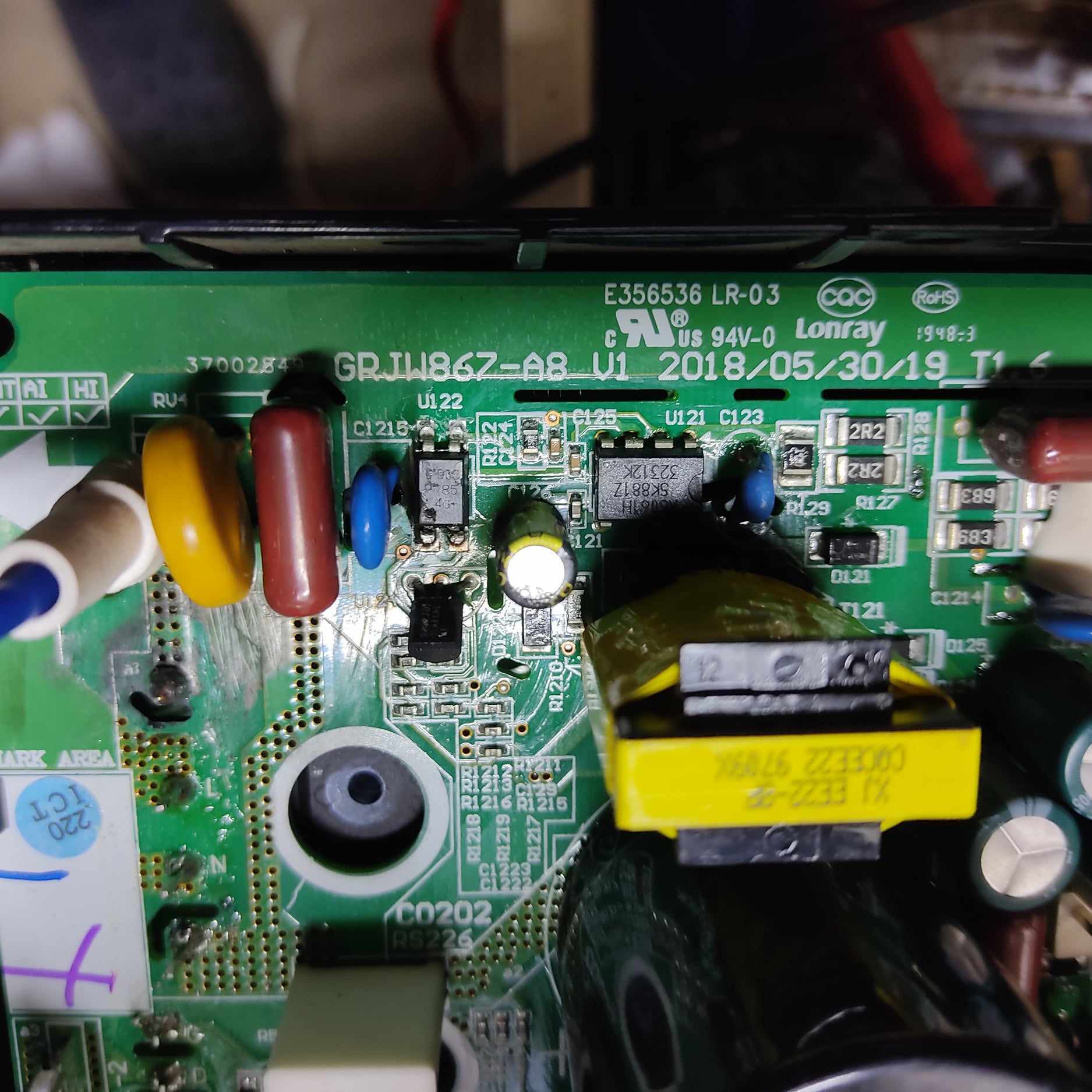

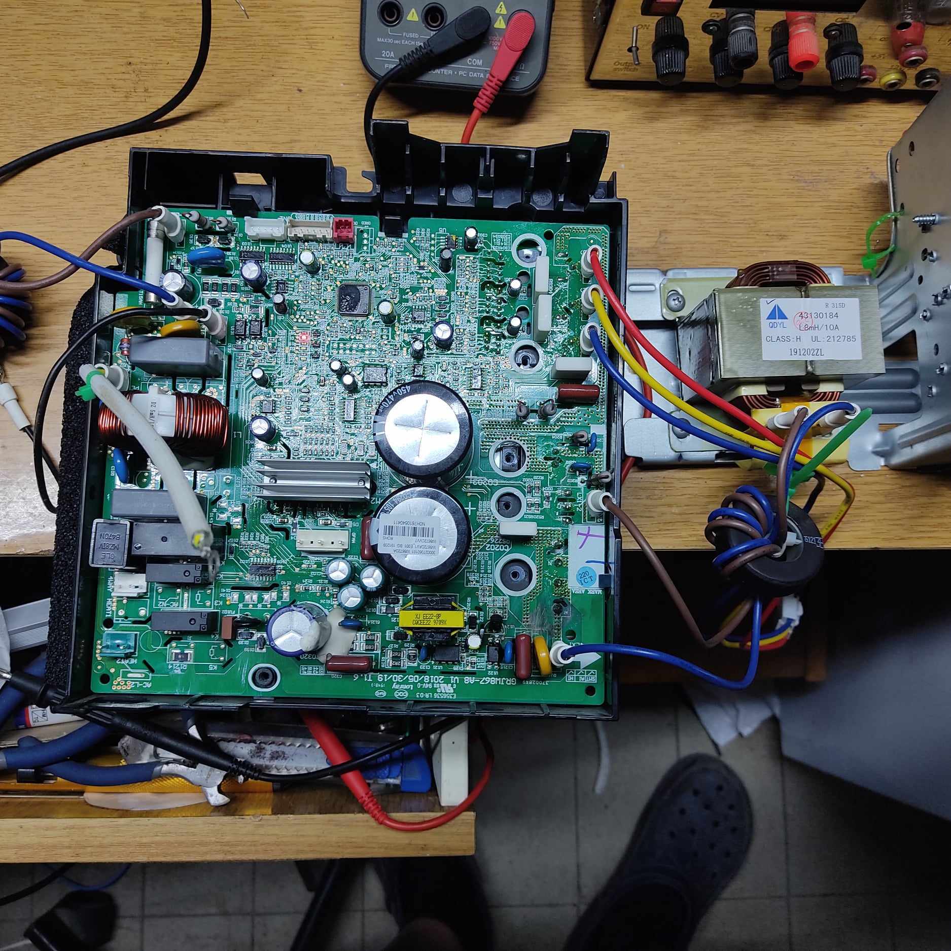

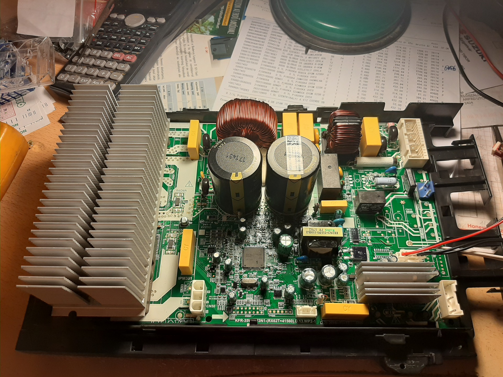

(#) ati790731 hozzászólása Júl 8, 2023 /
Üdv mindenkinek! A képeken látható Fisher 3,5 Kw klíma kültéri vezérlőjével vannak problémáim.
A tulaj szerint egyszer csak leoldott a kismegszakítója, (állítólag azon a napon az áramszolgáltató valami munkát végzett a közelben) vissza kapcsolni nem lehetett, full zárlat volt a kültériben.
Kicseréltem a kültéri vezérlőn a dióda hidat, és egy IGBT-t, mert mindkettő zárlatos volt, más hibás alkatrészt nem találtam, azóta elindul látszólag, ha nincs rákötve a beltéri akkor a nyákon a piros led folyamatosan világít, ha rákerül a kommunikáció, akkor villogni kezd kb másodpercenként egyet, folyamatosan akármennyi ideig, a beltéri működik, nincs hibakód, hallik, hogy a szelepet kint leteszteli, de nem indítja a kompresszort, sem a kültéri vantillátort.
Ha lenne ötletetek mit kellene még megnézni, megköszönném!
(#) antiktelefon válasza ati790731 hozzászólására (») Júl 8, 2023 /
PFC boostol, megvan a magasabb dc busz fesz?
(#) ati790731 válasza antiktelefon hozzászólására (») Júl 9, 2023 /
Szia! Igen, már nem emlékszem mennyit mértem, de megvolt a magasabb és az alacsonyabb is.

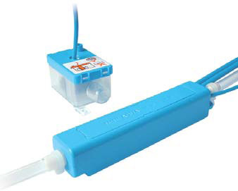

Klíma kondenzvíz szivattyúval szívok, Aspen mini aqua a típusa és tönkrement a kis tartály tetején lévő jeladó.
Lehet ilyent külön venni valahol? Sehol sem találok, egyben meg jó drága az egész szett.
Alternatív megoldás is érdekel, hátha lehet helyettesíteni mással.
(#) kaqkk válasza még1MbR hozzászólására (») Júl 16, 2023 /
A kapcsoló hibával még nem találkoztam (reed relé) az úszó szabadon mozog ?
(#) még1MbR válasza kaqkk hozzászólására (») Júl 16, 2023 /
Igen, de nem reagál semmit. Ha rövidre zárom 2 poton, akkor elindul a szivattyú, másik kettőt összezárva meg leáll.
Biztos reed relé van benne?
Hogyan odja meg a késleltetést, hogy ne kapcsoljon ki azonnal, amint a szint picit csökken?
A régebbiekben biztosan reed volt és úgy beállítva hogy a legalacsonyabb szintnél kapcsoljon ki . Nézd meg egy erősebb mágnessel hogy kapcsol e .
Mindennel próbáltam már természetesen. Összeéghetett az érintkező, nem kapcsol ki.
