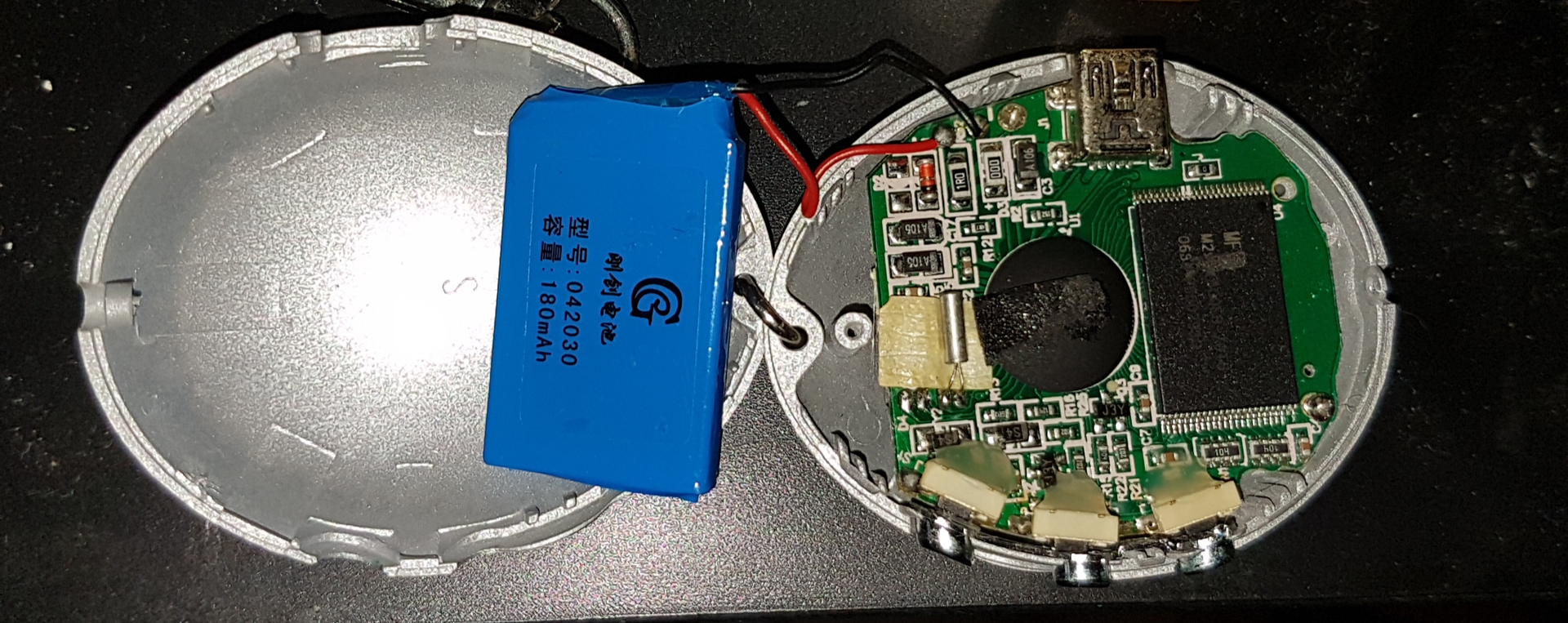

(#) Udvari Zsombor válasza Udvari Zsombor hozzászólására (») Aug 4, 2023 /
Számomra eltűnt az "új hozzászólás írása" gomb, emiatt csak így tudok írni bárhova. :|
Adott egy DigiView K11 digitális képkeret kulcstartó, általában folyamatosan itt szokott lenni az asztalomon és képeket váltogat.
Hétfőn kihúztam belőle a töltőt, akkor azonnal elsötétült és azóta semmire se reagál, nem lehet bekapcsolni.
A kérdésem az, hogy mit kellene megnéznem, mi okozhatja ezt a hirtelen "bénulást"? Esetleg az akkuval lett valami?
(#) lelkes amatőr válasza Udvari Zsombor hozzászólására (») Aug 4, 2023 /
„Esetleg az akkuval lett valami?”
Valami műszered talán van, mérd meg.
(#) Udvari Zsombor válasza lelkes amatőr hozzászólására (») Aug 4, 2023 /
Az akku vezetékein ott van a 3,82V ami jónak tűnik. Ennek azonnal be kellene kapcsolnia, ha USB töltést kap, de most még arra se reagál.
Akku leforraszt - vár - visszaforraszt - próba.
USB csati ellenőriz.
Ha nem megy akkor halott.
Leforrasztottam a negatívját az akkunak, azonnal bekapcsolt, mikor rádugtam az USB-t!
Csak az a kérdés, hogy vajon mitől bénult le? Letiltott a töltőáramkör?
Tehetek az akku helyett valamit, ha úgyis külső tápról szoktam használni?
