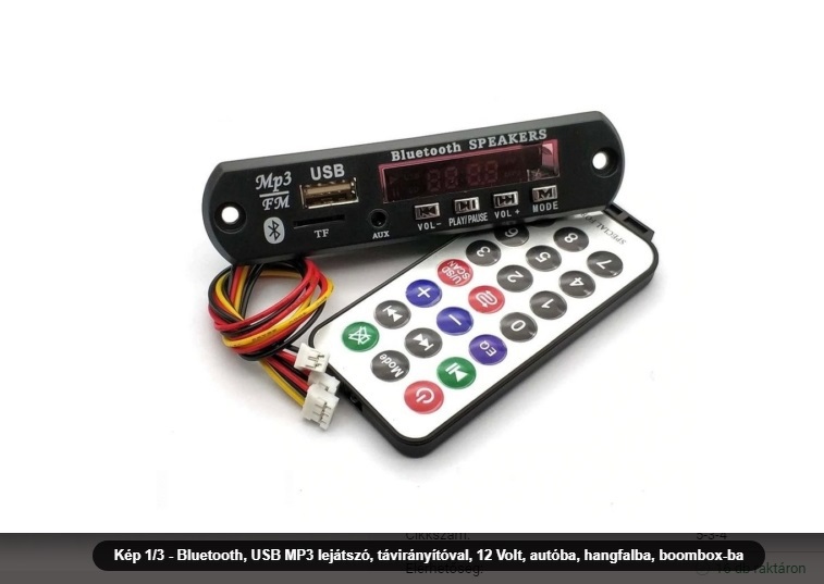

Egy probléma megoldásához kérném a segítségeteket! Vettem néhány 60W-os halogén izzó tápegységet amivel TPA3110-ss erősítőt és BT modult szerettem volna megtáplálni. A SET60K adatlapján az áll hogy 11,5V max.4,9A váltó a kimenet. Egyenirányítva, pufferelve 16V egyen pont megfelelt volna a célnak. A fórumot olvasva valaki azt írta hogy a normál diódahidak nem bírják a nagyfrekvenciát. Na ez az ami a megrendeléskor meg se fordult a fejemben hogy ezek nagyfrekisek. Most feleslegesen vettem 6db tápot, vagy megoldható az egyenirányításuk? Ehhez kérnék segítséget, addig is olvasgatok a fórumban hátha valaki korábban már megoldotta a problémát...
Léteznek nagyfrekire is diódahidak, mondjuk nem túl gyakori (leginkább autós erősítőben vannak) meg nem is olcsó, de legrosszabb esetben veszel 4db gyorsdiódát.
Számomra még nem derült ki, hogy mennyire "nagy" az a frekvencia?
A "halogén trafó" a lehető legrosszabb választás volt. Szinte bármilyen 50Hz-es trafóval , és bármely más kapcsolóüzemű táppal jobban jártál volna. Ezek az elektronikus trafók a primer oldalon lényegében puffer nélkül egyenirányítanak, majd egy 50...100kHz-es oszcillátorral meghajt egy kicsi gyűrűvasmagot. A kimeneti feszültsége egy n x 10kHz-es négyszögjel szerűség, de 100Hz-es félszinuszokból álló burkológörbével (mint egy elnyomott vivőjű AM jel, csak böszme nagy felharmonikus tartalommal). Némelyik még fázishasítással is kombinálva van, mert az oszcillátora nem indul be közvetlenül a nullaátmenet után, csak később. Egyszerűbben fogalmazva: egy borzalmas katyvasz jön ki belőle, amiről az izzószál jól tud működni a halogén lámpában, de másra nem is nagyon alkalmas - csak a szenvedés van vele. Ezért lett volna érdemes még megrendelés előtt kérdezni... Szerintem a legjobb amit tehetsz, hogy nézel más tápot (legalábbis ha el akarsz kerülni egy adag további szívást ezzel).
