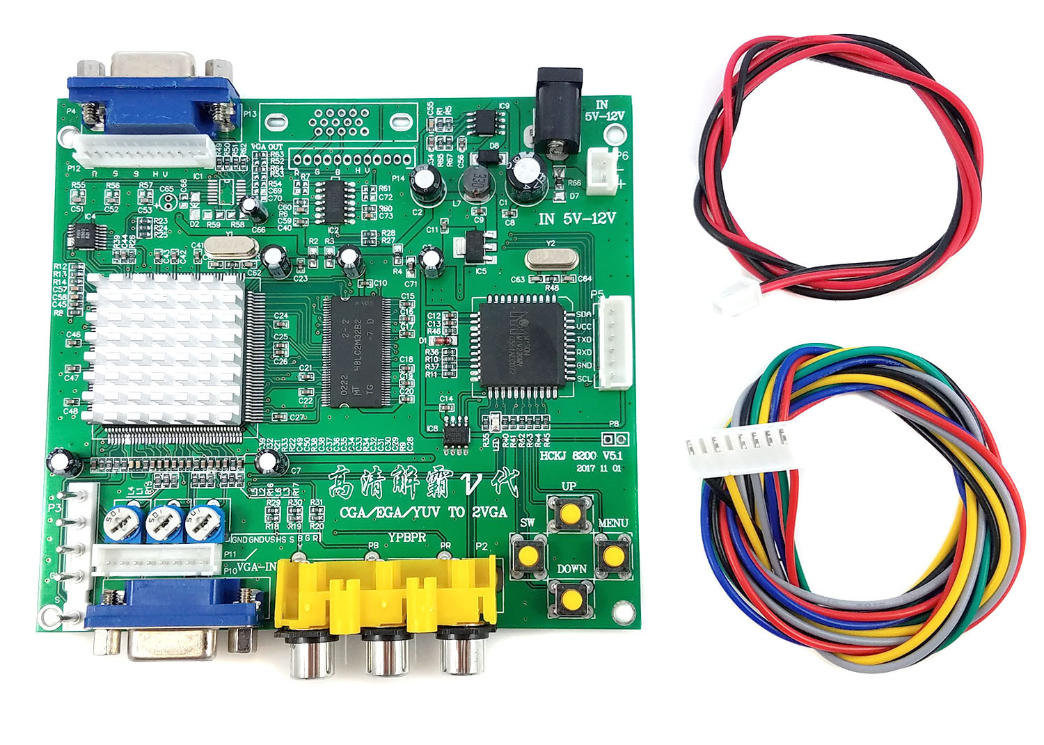

Sziasztok! Épített e már át valaki, ügyességi játék gép régi CRT monitort LCD kijelzőre? Mik a buktatók mi kell hozzá? HANTAREX MTC900 van benn és már el járt felette az idő szeretném LCD-re cserélni. Azt látom hogy van R. G. B. GND Vs. Hs. bemenet a monitorba. Ezeket a jeleket hogy tudom rákötni mezei számítógép monitorra? Vagy milyen egyéb kijelző jöhet szóba? üdv
CGA - VGA converter néven található meg az eszköz távolkeleti boltokban, lásd melléklet. VGA kimenete van. Ha veszel, egy laza hűtést is építs fölé, hajlamos megfőzni saját magát. Lágy, de folyamatos szellő már elég, ventilátor, mint amilyen a számítógépházak szellőzését biztosítja, nagy és lassú.
Az R. G. B. GND Vs. Hs. viszont eleve VGA kapcsolatra utal, a VGA kábel kiosztása mellékelve. Milyen játékgépről van szó?
Igen rácsatlakoztam a kép szerinti bekötéssel a monitorra. Érzékeli is a jelet, mert átvált ellenőrizd a jelkábelt, üzenetről hiba üzenetre, hogy a monitorhoz nem korrekt a beállítás. Javasolja a felbontást és frissítési érték módosítást. Amit ugye nem tudok meg tenni. Igazából nem játék gépben van a CRT. De neten keresve a monitor típusa alapján mind játék gépeket dob fel és ezzel az elektronikával orvosolják mindenhol. Igazából a lelki világára vagyok kiváncsi a dolognak miért nem passzol ha már monitor.
1.: A MCT 900-as tech. leírásában le van írva milyen videojellel működik a monitor. Ami nem VGA...
2.: "Mezei" számítógép nincs, van viszont MDA, Hercules, CGA, EGA, VGA meg néhány spéci "fixfrekis" monitor, amelyek csakis egyféle videojellel működnek... A tiéd "Arcade" játékgépnmonitor, ami CGA közelinek tűnik, aminek alacsony H-frekijét a VGA monitorok 99%-a nem tudja feldolgozni... A CGA TTL RGB jeleket fogad, de ez a monitor analóg jeleket is elfogad (mint egy RGB monitor módba kapcsol TV). Megnevezhetnéd a "nem játék gép"-edet, ugye nem ipari szerszámgép /CNC lenne? A hozzászólás módosítva: Aug 21, 2023
A fent említett CGA-VGA konverter elektronikával megoldható az illesztés vga monitorhoz? Samsung SyncMaster 170N? Hasonló mint CNC. De nem is az a lényeg adott egy R.G.B GND Hs.Vs. jelkábel. Az eredeti monitoron kívűl mivel tudom megjeleníteni a képet? Mit keressek?
99.9 %, hogy működni fog nevezett konverterrel.
Van ott egy telefonszám! Próbáltad hívni ?
Köszönöm szépen az infókat! Akkor megpróbálom első körben a javítását az eredeti monitornak, B-tervnek pedig beszerzek egy ilyen konvertert.
Többféle hasonló átalakító panel létezik, nekem effélékkel még nem volt dolgom (csak CGA/VGA to TV dobozolt átalakítókat használtam). Viszont mások már sikerrel alkalmazták a régi csöves monitorok kiváltására.
Leírásukat érdemes áttanulmányozni, meg ott van a YouTube...úgy tűnik ezek nem "plu and play" cuccok, kicsit küzdeni kell a konfigurálással. Itt egy Arcade monitor példa: Bővebben: Link De figyelünk... A hozzászólás módosítva: Aug 22, 2023
Szép estét mindenkinek. Sikerült a fenti panellel képet varázsolni monitorra. Kicsit játszós, állítgatós próbálgatós mire feláll a kép de meg van. Mint külföldi fórumokon is említik a leírással ellentétben nem tudja a külön szinkron jeleket kezelni. Biztos vannak olyan verziói az elektronikának, vagy vannak más forgalmazók akik a megfelelő programmal árulják, de a nálam lévő példány csak Composit sync jelet fogadott el, azzal adott képet. Kis hiba hogy minden indításnál menüben váltani kell a felbontáson csak ebben az esetben ad képet. Újraindulásnál csak a menü jelentkezik be. Továbbá így hogy van stabil kép anyag, lezárolta a beállítás menüben a szinkron érték állítási menüpontot, nem tudok bemenni megnézni milyen értékekkel stabil a kép. Maximum a beállítások törlése vissza a gyárira, de azt nem játszottam végig. Elé kellett egy kis elektronika ami a két szinkron jelet közösítette, ezután lett kép. Próbára ha kiiktattam nem volt kép. Még a színekkel volt kis állítgatás és aránylag élvezhető is lett a kijelzés. A régi monitort el is vetettem mert elég halvány és élhetetlen volt a kép az LCD monitorhoz képest. Köszönöm a segítséget!
