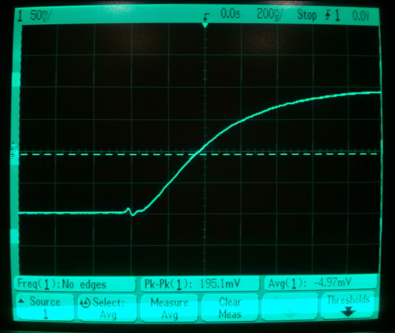

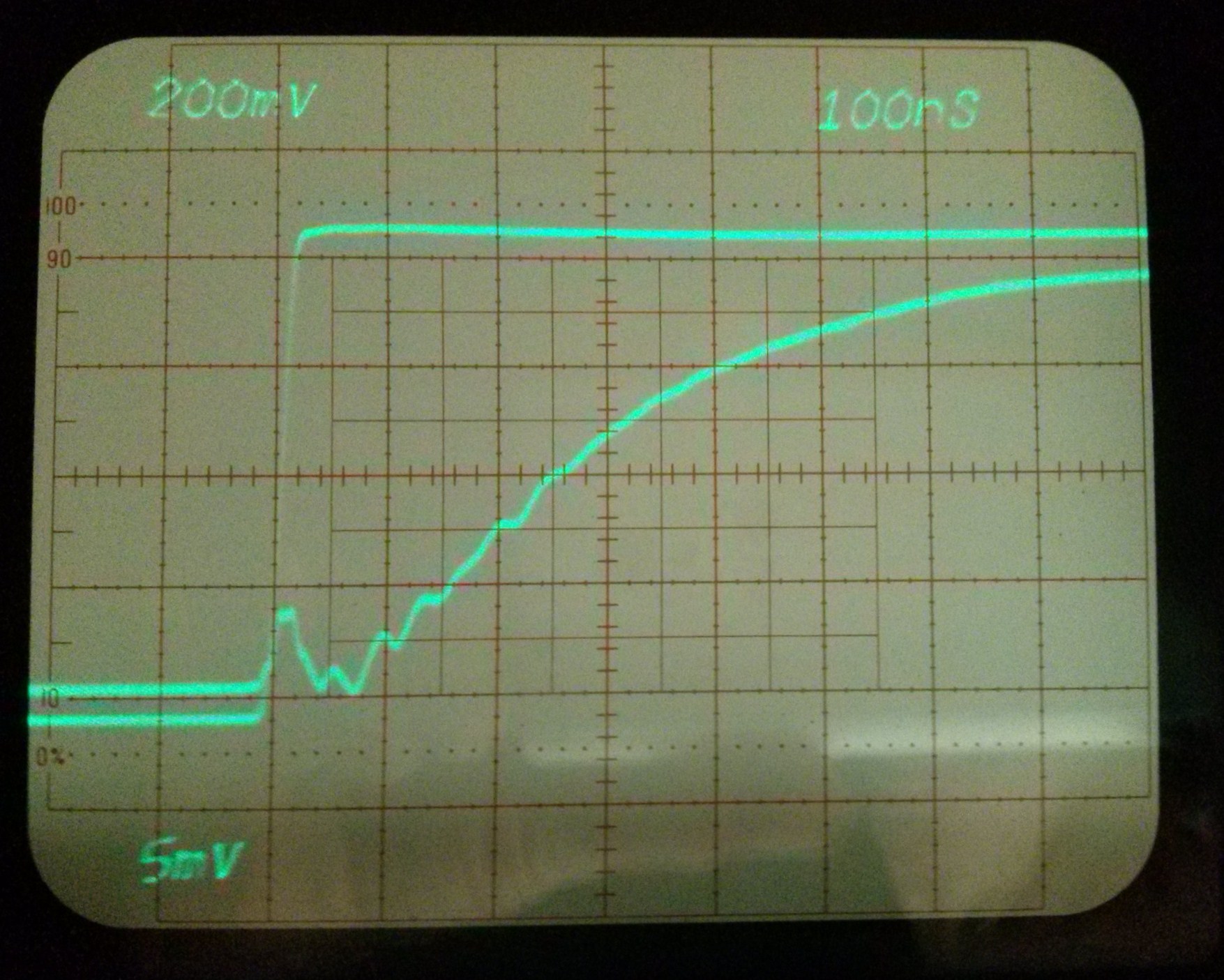

(#) Karesz 50 válasza Karesz 50 hozzászólására (») Aug 24, 2023 1 /
Tehát... a négyszögjel-átvitel eleinte olyan volt, aztán amolyan lett, most meg ilyen.
A hangja először valamilyen volt, aztán amolyan lett... most megint más.
A deszkamodell meg ilyen lett.
Tömören ennyi, hogy ne legyen anyázás belőle.

(#) Karesz 50 hozzászólása Aug 25, 2023 1 /

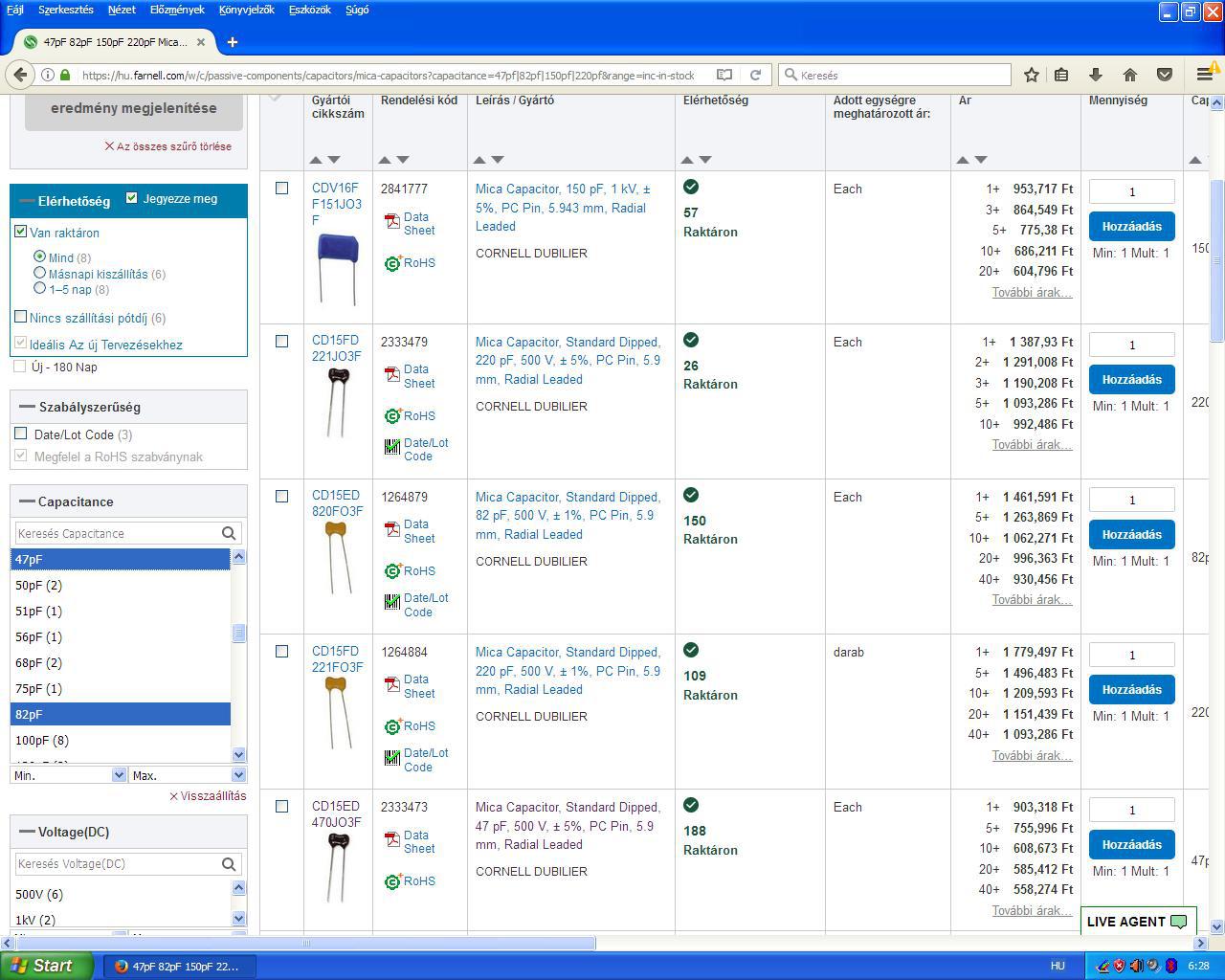

Amikor ebbe az impedanciaillesztő cserébe belevágtam a fejszémet, azon tanakodtunk az asszonnyal, hogy tud-e valami még ennél is jobban szólni? Nyilván tud. De vajon milyen lesz majd a hangja? Mi fog változni? Annyira kíváncsi voltam erre, hogy a - négyszögjel átvitelen kívül - természetesen minden mérés elmaradt. Hallgassukmeggyorsan.
Megszólalt. Az asszony fél perc után azt mondta, hogy: olyan tiszta lett minden. Igen. Olyan furcsán tiszta. Mintha nagyítón keresztül nézném a hangokat. Iszonyatosan nagy mélyei lettek. Még soha nem volt dobozhangja ennek a hangdoboznak, de most igen. Rengeteg lett a középhang. A magasak viszont eszméletlenül kitisztultak. Egészem más lett a tere. Minden máshonnan szól, mint eddig. Előre jött. Hangosabb lett. A múltkor (az 1R-ek berakása után a tápkörbe) nem tudtam levenni a lemezt, olyan jól szólt. Most nem tudtam végig hallgatni az első tíz számból egyiket sem. Idegesítően szólt... ugyanakkor mégis mocsok jól szólt. Hozzá kell tennem, hogy nagyon fáradt voltam már az este. De az első benyomások mindig meghatározóak. Szerintem. Néhány számnál szőrös lett a hang (torz), mások meg - amik eddig tozítottak - most kitisztultak. Nem tudom. Úgy érzem valami gond van az egésszel. Ma majd ma még ráhallgatok. Meg holnap is. Az is tény, hogy úgy két óra elteltével kezdett kisimulni a hangja. De nálam az ilyen 600 órás bejáratások nem játszanak. 50-100 óránként mindig belenyúlok.
Hozzá kell tennem, hogy most két dolog változott egyszerre. A GND árammentes lett. Ez az elmélet bejött - ezt mutatja a négyszögjel. A MELF ellenállások nem tudom mit csinálnak, milyen irányba viszik el az egészet. Visszasírom a Yageo-kat. De ez hülyeség. El is hessegetem a gondolatot : ) Még, hogy a 8 Ft-os Yageo is jól működne? Szentségtörés.
Ehelyett inkább az SMD kondikra gyanakszom. Kikompenzáltam az osztót. Rengeteg SMD kondi lett a jelútban. Talán előbb-utóbb (holnap?) kiszedek egyet a jelútból. Kiválasztok egy hangerőszintet és annak az osztónak a kondiját. De azért még mérni is kellene. Tele vagyok kétségekkel... rengetek bajom van
Nézegetem a Mica kondikat is. Ha én gazdag lennék... Olcsón kéne jót csinálni. Vagy ez nem fog menni? (Költői kérdés volt.)

(#) shany válasza Karesz 50 hozzászólására (») Aug 25, 2023 /
Már akartam javasolni, hogy az általad használt Vishay Draloric SMM0204 mellé praktikus lenne beszerezni Vishay Beyschlag MMA0204 azonos értékeket is....legalább a visszacsatolás elemei esetében.
Azután kipróbálni a 4 kombinációt...
Esetleg a Welwyn WRM0204-t is belevenni a nem-vaktesztbe....
Nyilván nincs műszaki magyarázat, mérhetőség a készüléken. Ezek rendkívül jó minőségű ellenállások, én ráadásul a legkisebb tűrésű és hőmérsékleti együtthatójú ( ± 0.1% ± 25ppm/K ) verziókat használom.

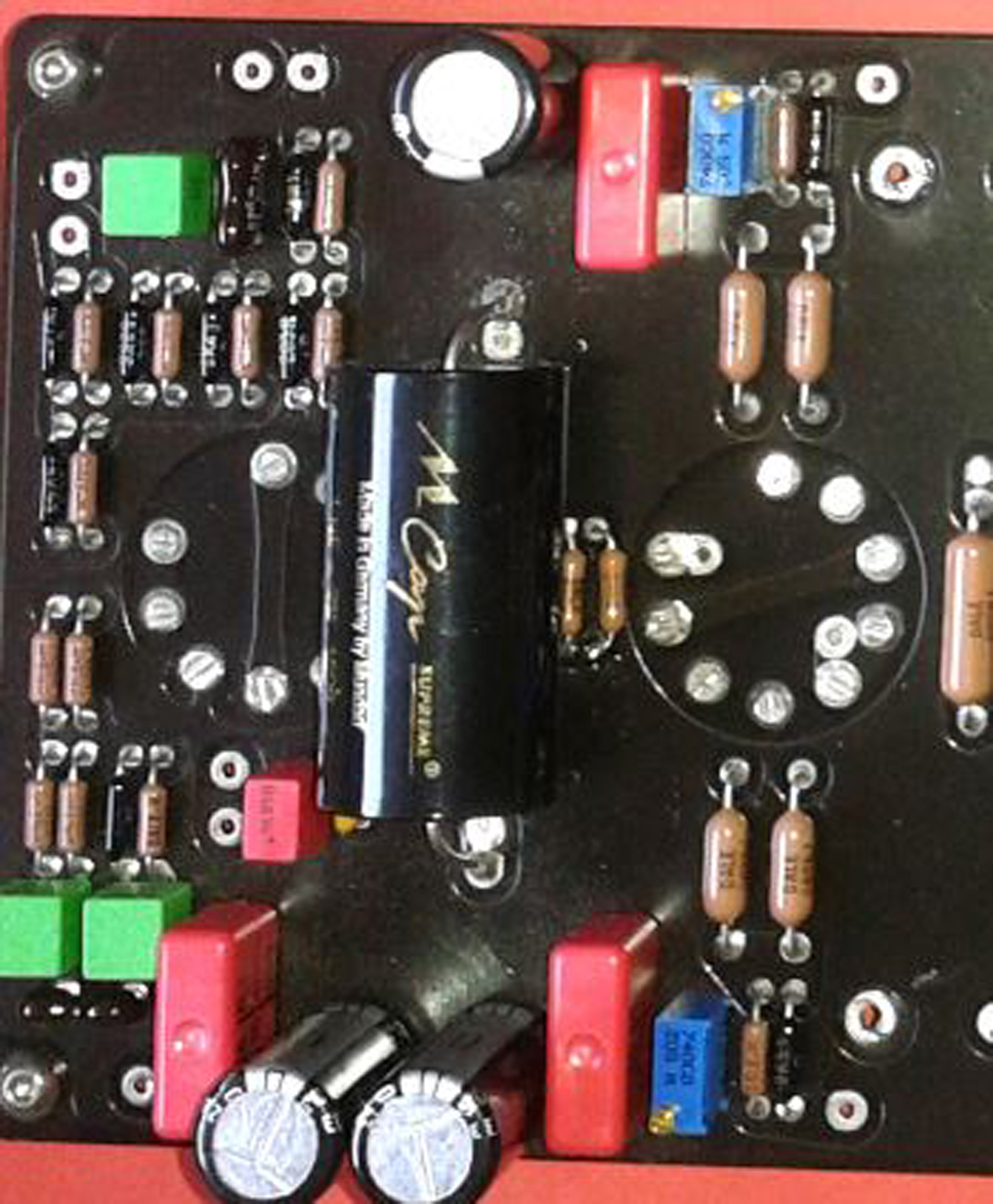

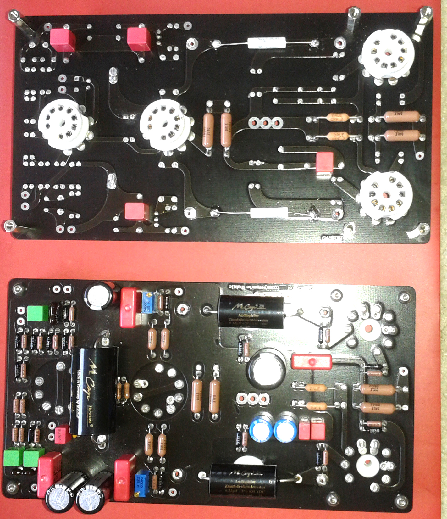

(#) Ódenka hozzászólása Aug 25, 2023 / 1
Örömmel látom, amikor időnként régi-új eredmények bukkannak fel, hogy aki ezeket az alkatrészeket, megoldásokat 20 évnél régebben alkalmazza, jó úton jár.
Szerencsés vagyok, hogy nem kell felfedeznem a csőben a lyukat, csak használni kell, ha van pénzem, igényem. 150 mikronos nyák, meghatározott helyeken párhozamosan használt, majd ezek soros variációban nagy pontosságú militari alkatrészek. Nincsenek minőségből kilógó alkatrészek, mind megfelelő.
A képen egy ősrégi kapcsolás - lehetnek azok is jók - maximalizált kiépítésben. A nyákon 2(3) külön stabilizált táp és egy önálló anódtáp bemenet van - a csőfűtéseken kívül, természetesen.
Egy ilyen nyákot 4 különálló, megfelelő szűrésekkel ellátott transzformátor éltet.

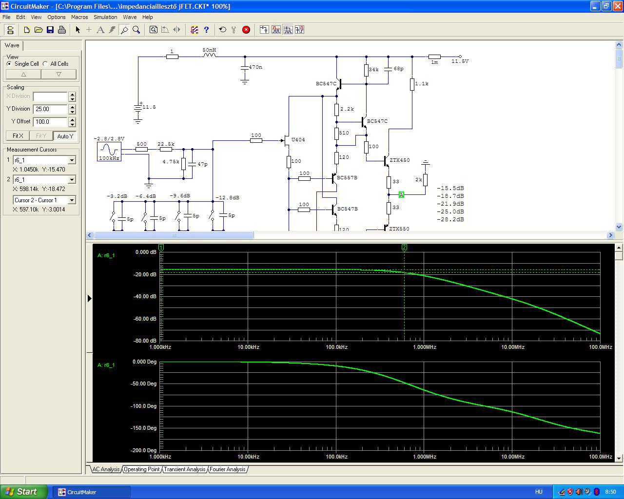

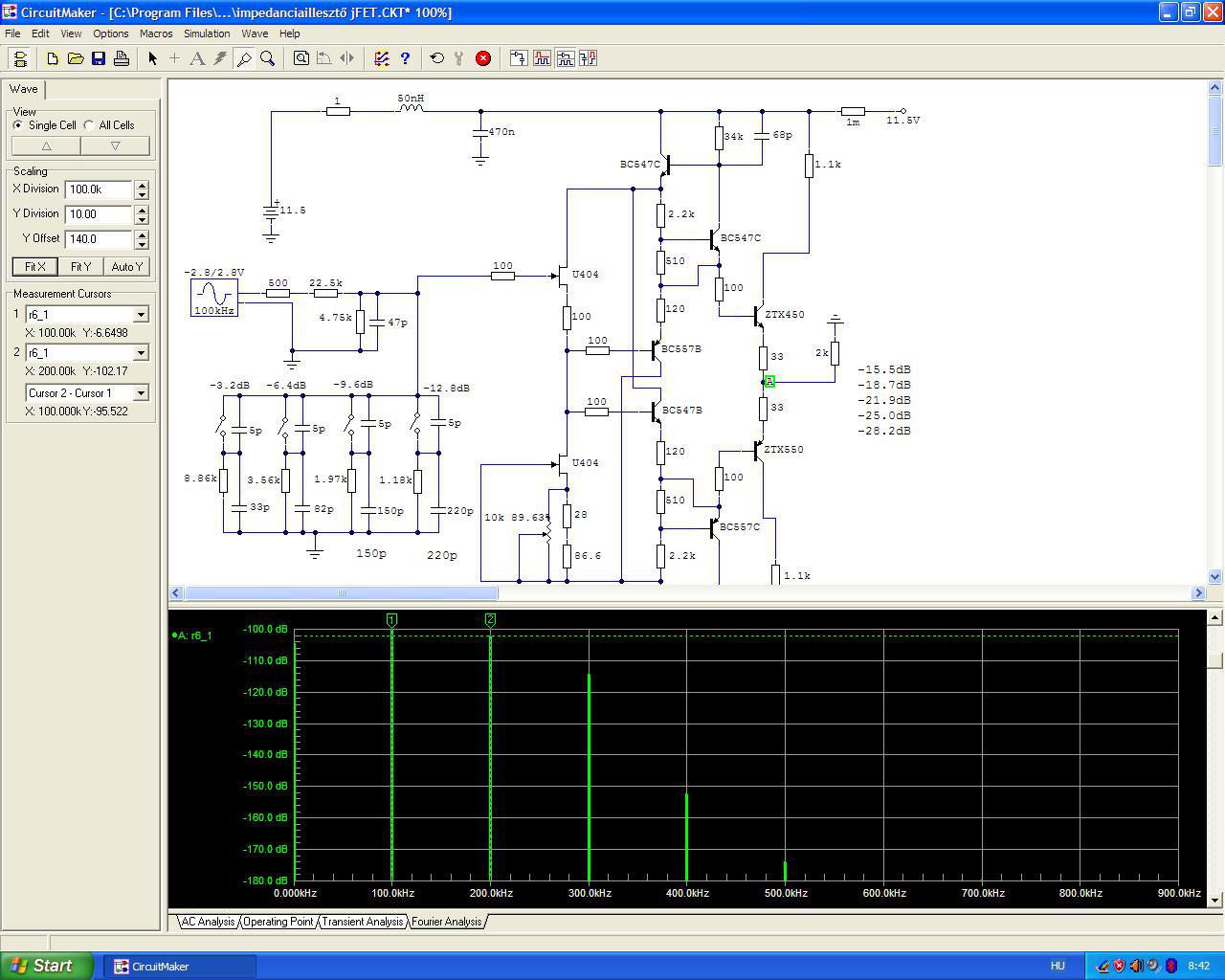

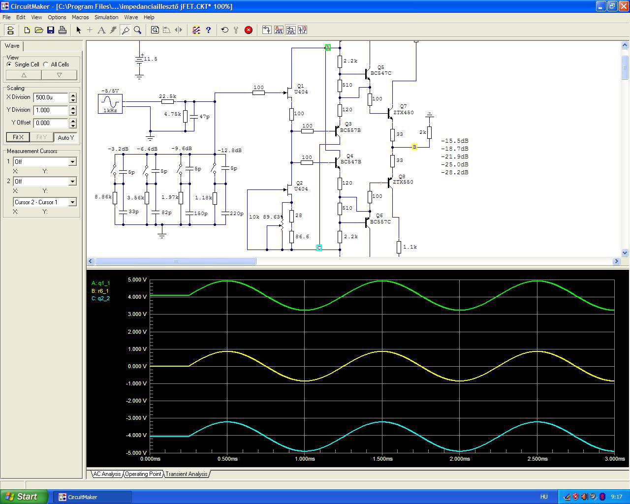

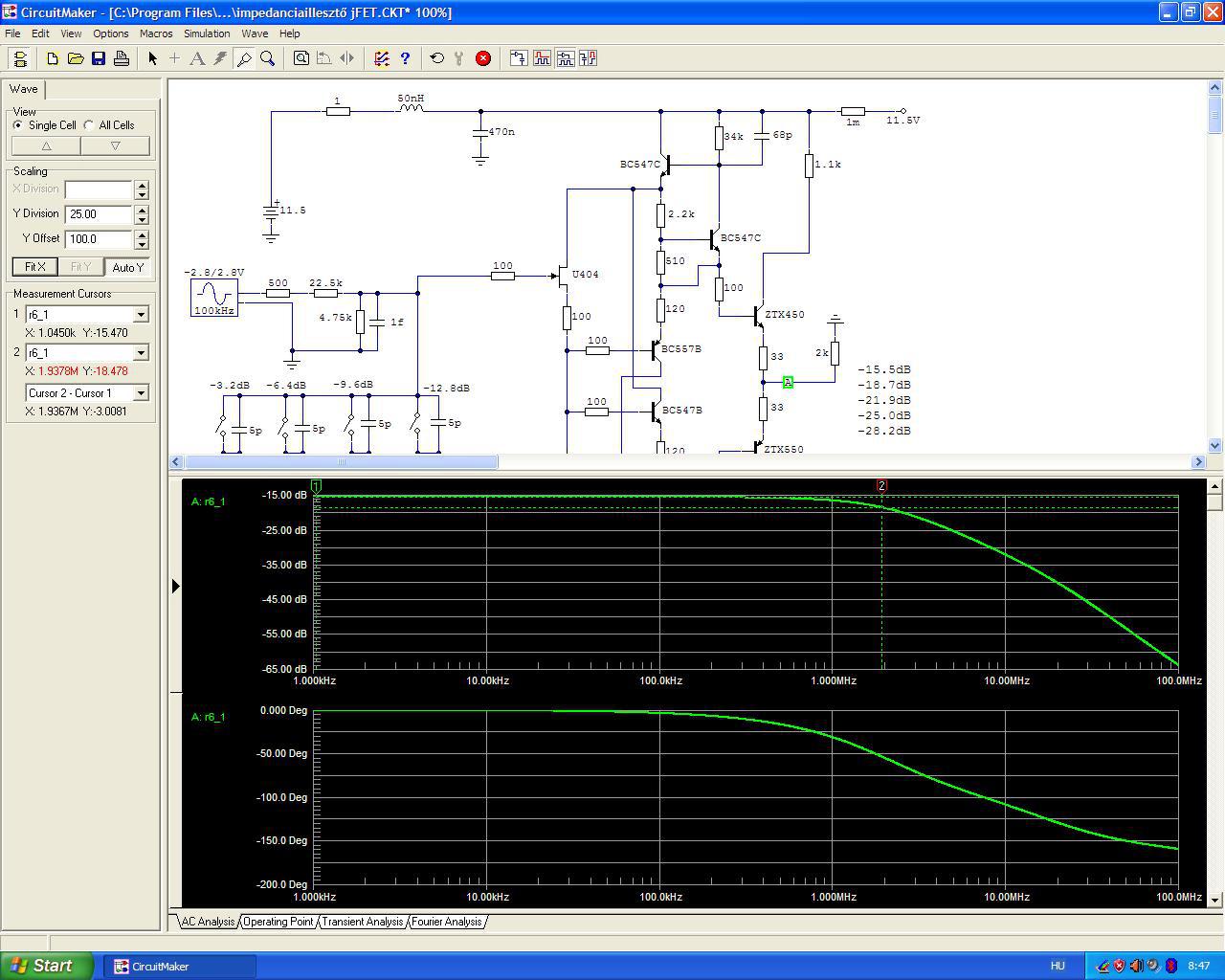

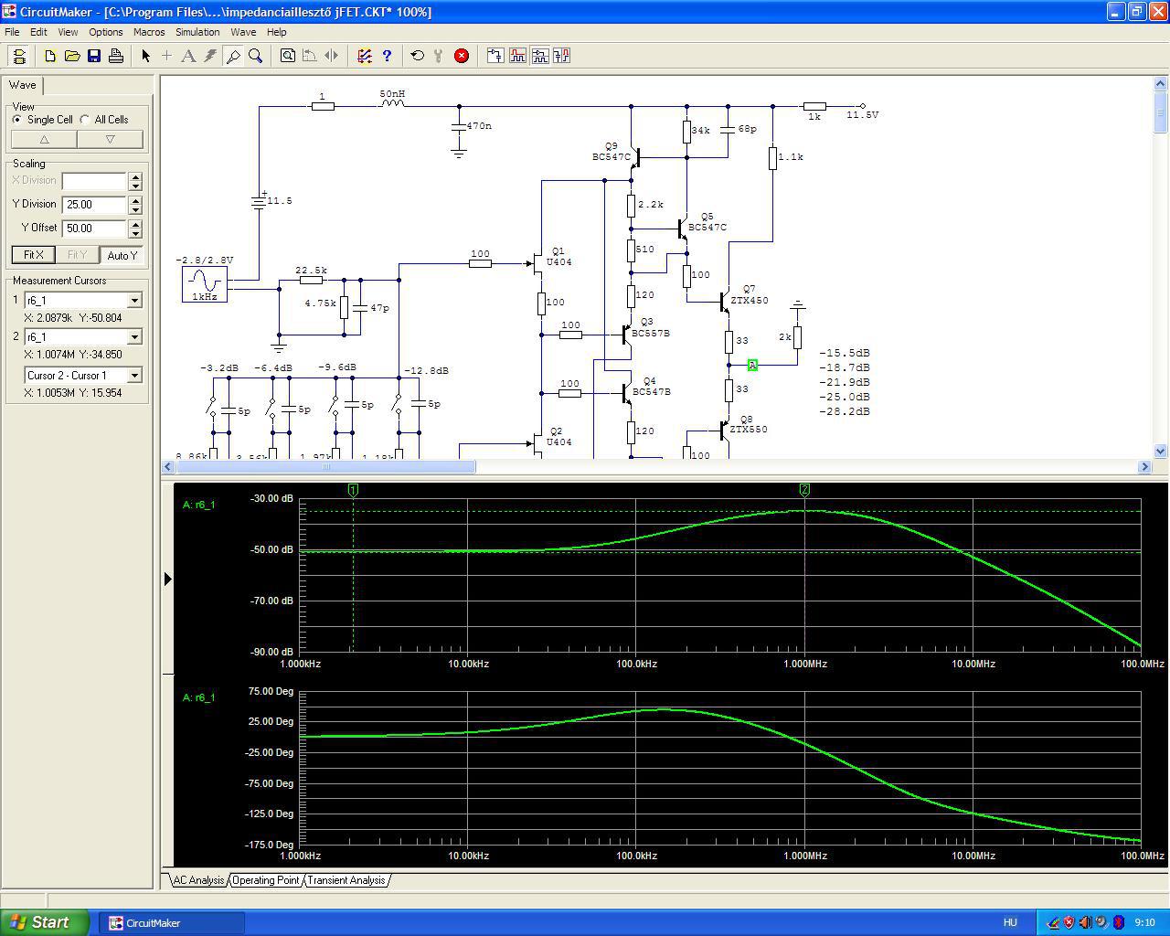

(#) Karesz 50 válasza shany hozzászólására (») Aug 26, 2023 1 /
Én azokat a kézzelfogható problémákat jobban szeretem - amiket ki lehet mérni, vagy legalább le lehet szimulálni... mindamellett, hogy hiszek az alkatrészek, az összekötő kábelek, a tápegységek, stb... saját hangjában és az akusztikai visszahatásban is. Ez utóbbit többször kimértem és bármikor, bárkinek be tudom mutatni. Pillanatnyilag a zavarjelek foglalkoztatnak. Például a tápegységből az erősítő kimenetére jutó zavarjeleket simán ki lehet mérni, vissza lehet számolni, le lehet szimulálni, meg lehet hallani. Legalább olyan drasztikus mértékű, meglehetősen kellemetlen torzítást visznek be a hangképbe, mint a termikus torzítás.
A bemeneti impedancia illesztő kapcsolása szerintem végleges formát öltött, a gyakorlatban még néhány verziót ki kell majd próbálnom. Valószínűnek tartom, hogy a következő változatnál nem előre, hanem visszalépek egyet és újra megcsinálom pontosan ugyanezt a nyákot Yageo ellenállásokkal... kíváncsi vagyok rá, romlik-e a hangja. Ebben nincs visszacsatoló ellenállás amit cserélgetni lehetne.
Minden tranzisztor termikus munkapontban van. Q5 (Q6) feszültség generátor "utánhúzza" Q9 (Q10) emitterkövetőket, így Q1 (Q2) és Q3 (Q4) állandó Uds, ill. Uce feszültségen van... hűen követi a bementi jel amplitúdó változásait.
A fontosabb (szokásos) szimulációk:

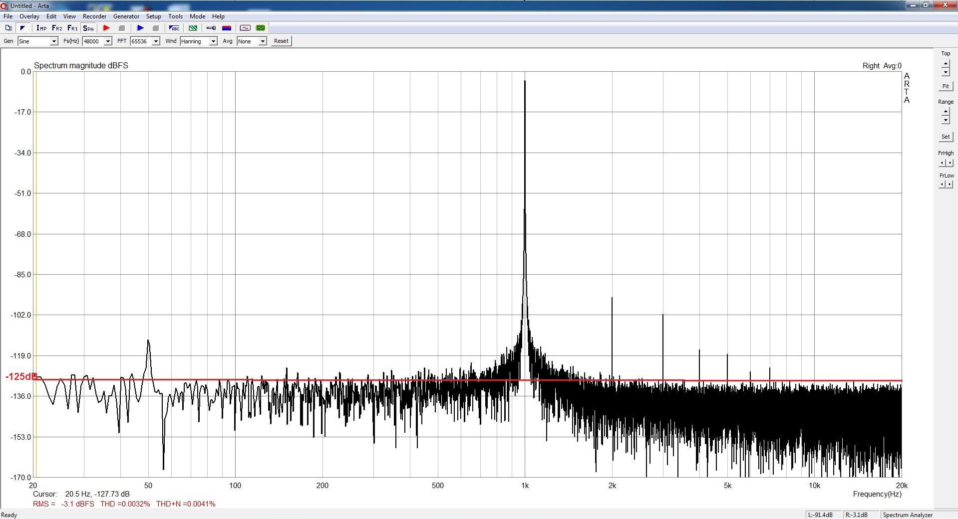

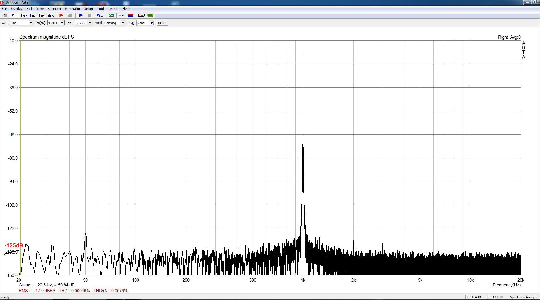

(#) shany válasza Karesz 50 hozzászólására (») Aug 26, 2023 /
Két mérés, a csak mérésre használt, és mai szinten meglehetősen szerény (zajos) Focusrite Scarlett 2i2 2nd gen-nel:
1. Focusrite Scarlett 2i2 2nd gen aszimmetrikus/aszimmetrikus loop back mérés:
2. a saját (diy) előerősítőm megmérve ezzel a hangkártyával
( némileg eltér skálázásban a két mérés, a piros skálakorrekciók hozzák közös nevezőre őket )
Ez még egy első verziója volt az előerősítőnek, ahol egy régi CFA OPA-t használtam, mondjuk úgy, érzelmi alapon, a torzítása nem volt lényeges szempont. ( A modernebb OPA-k nagyságrenddekkel alacsonyabb torzítást produkálnak )
A lényeg, hogy a spektrum a mérőjel alatt ( tápzajok ) és felett ( parazita jel becsatolódás ) is teljesen tiszta, csak a hangkártya és az OPA saját torzítása látszik. A tápegység és egyéb belső vezetékezés, nyák, stb problémák, zajok nem láthatóak, pontosabban egy ilyen szintű mérés nem tudja kimutatni. Úgy gondolom, hogy ez az alapszint egy diy tervezésnél is...
A jelátvitelt ezek nem befolyásolhatják érdemleges mértkben.
( később lesz talán olyan ADC-m amely 20dB-vel jobbat tud hasonló mérésnél )
( egy etalon készülék ilyen szempontból : https://www.audiosciencereview.com/forum/index.php?threads/topping-...44636/ )

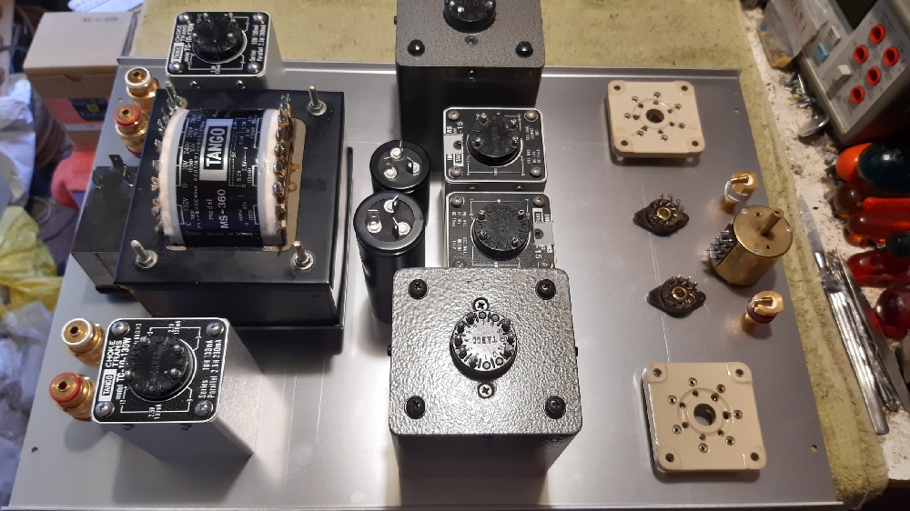

(#) tunerman válasza tunerman hozzászólására (») Aug 27, 2023 / 1
A következő lépés a 7242 tube PSE alkatrészeinek az elhelyezése a Takachi SRD SL-20 készülékház felső aluminium lemezén. Ez egy 2,3mm vastag, kemény aluminium lemez, amely várhatóan megtartja a rápakolt transzformátor armada súlyát
A prototípuson megvalósított elrendezésen nem kellett sokat változtatni, csak az RCA bemeneti aljzatokat raktam távolabb egymástól. Mert így mindenképpen könnyebb kezelni a hangerőszabályzót.

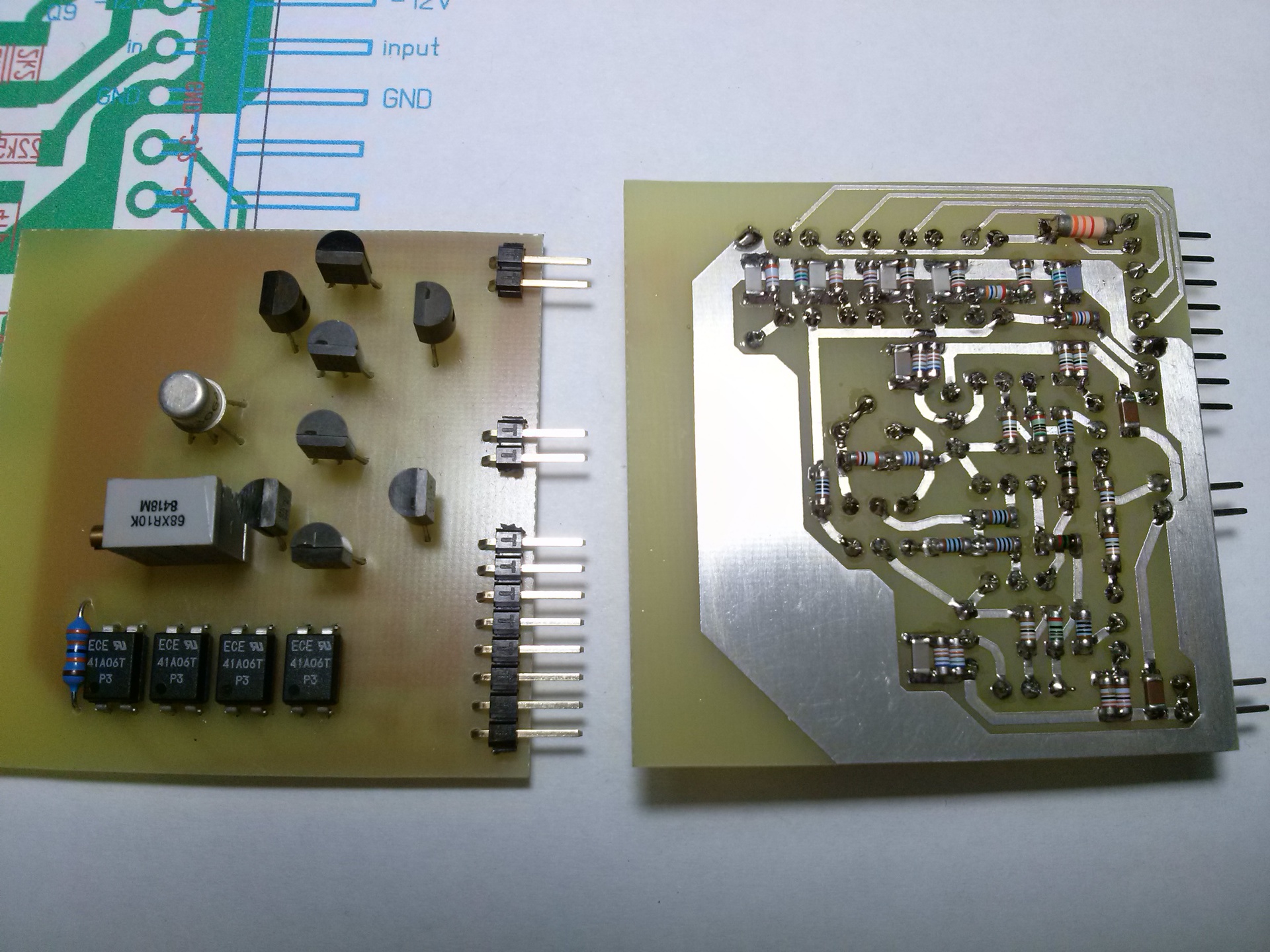

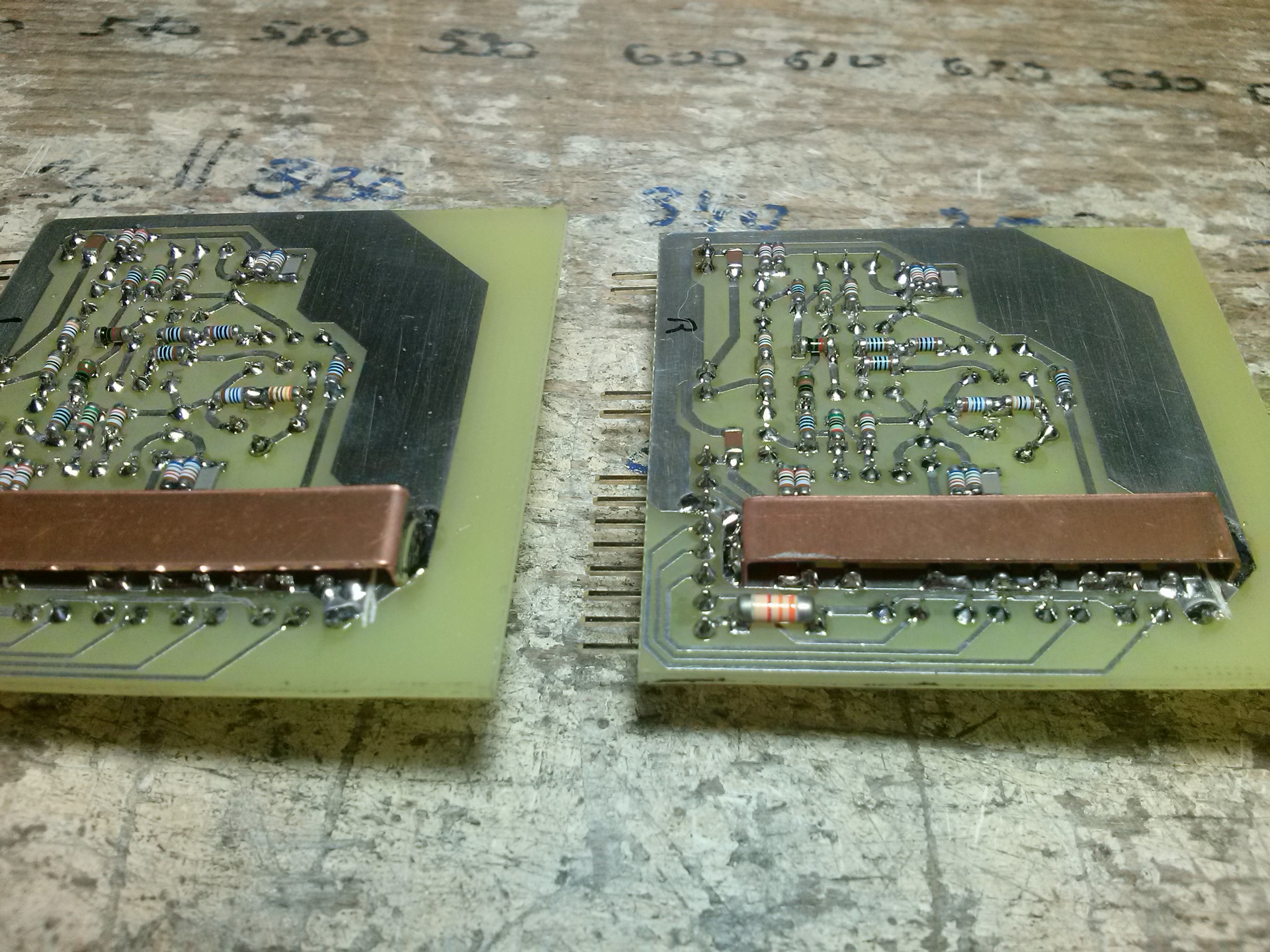

(#) Karesz 50 hozzászólása Aug 27, 2023 2 / 1
Miután hajnalban kellően kiszellemeskedtem magam a vicces mókás topikban, majd ezt követően álmomban átszámoztam és átrendeztem néhány modult, arra ébredtem, hogy támadt egy ötletem. Megtartom az impedancia illesztőben az árnyékoló hurkot (ahogy tothbela és mateatek javasolta), viszont kiveszem a hurokból a bementi osztót (ahogy mmc és shany javasolta)... de ütök egy harmadik legyet is egy csapásra. Átvágom a hurkot és áthidalom egy réz lemezzel ami egyben az osztót is árnyékolja. A kuruzslásokat nem szeretem, ez így egy műszakilag is korrekt megoldásnak tűnik. Nyákot ki, nyákot vissza, bekapcs.
Írtam, hogy a panelcserét követően eltúlzott mélyei lettek és elkezdett rikoltozni a középsáv. Hiába lett tisztább minden, már azon gondolkodtam, hogy inkább visszacsinálom a régi panelt. Próbáltam megbarátkozni ezzel a hangképpel, de nem sikerült. Többek között éppen a kedvenc Julia Stone lemezeim váltak hallgathatatlanná, minek következtében egyre lejjebb tekertem a hangerőt és közben bosszankodtam.
Ezt most a deebo/compozit duó nem fogja elhinni, de helyre állt a rend. Ettől az rézlemezcsíktól. Gyönyörű tiszta maradt és nem rikoltozik. Visszatért a régi (szubjektív) hatás, hogy minél hangosabban hallgatom, annál jobban szól... de halk háttérzeneként is nagyon kellemes (ahogy most szól mögöttem egy ír népzene).
A régi panelből szándékosan, egyesével, forrasztgattam át a tranzisztorokat, hogy ami a hangban változni fog, legalább ezekre ne foghassam. Most következik majd az - ha ezt a hangképet ismét megszokom - hogy a kimeneti emitterkövetőket ZTX-re cserélem. Ettől semmi változást nem várok, de majd megírom a nem-vakteszt eredményét (hogy mit nem hallottam).
Shany-nak is szívesen válaszolnék még ma, ha megtehetném - de deebo-nak és a moderátor igazságos/salamoni döntésének hála - nem tehetem meg.

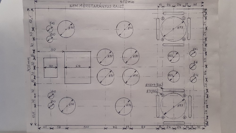

(#) tunerman válasza tunerman hozzászólására (») Aug 31, 2023 / 1
Elkészült a lemezkivágás rajza, igaz csak a harmadik verziónál jött ki a matek a méretezés összeadásánál
