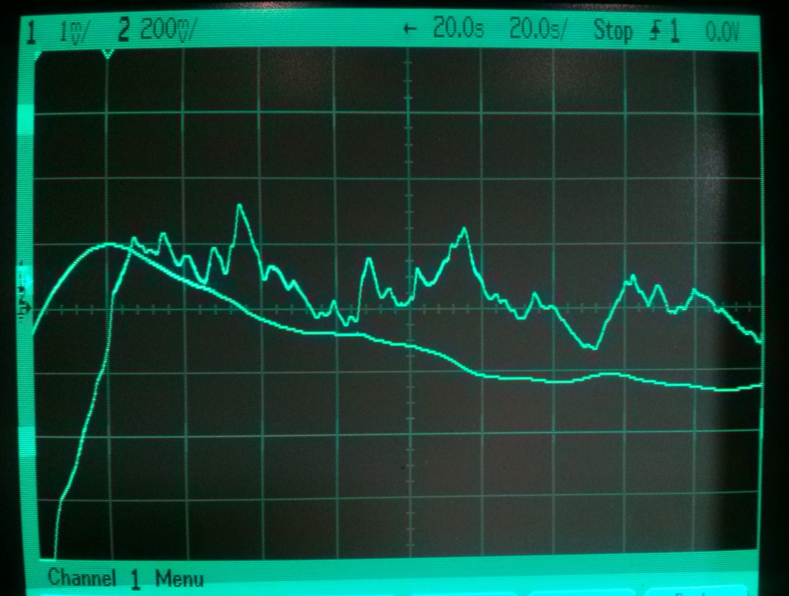

A szervó és kimeneti jel szkóp fotója. A szevó a "nyugodt" jel és a 200 mV/osztás. A nem nyugodt jel a harmadik fokozat kimenetén mérhető. Az időalap 20 sec/osztás.

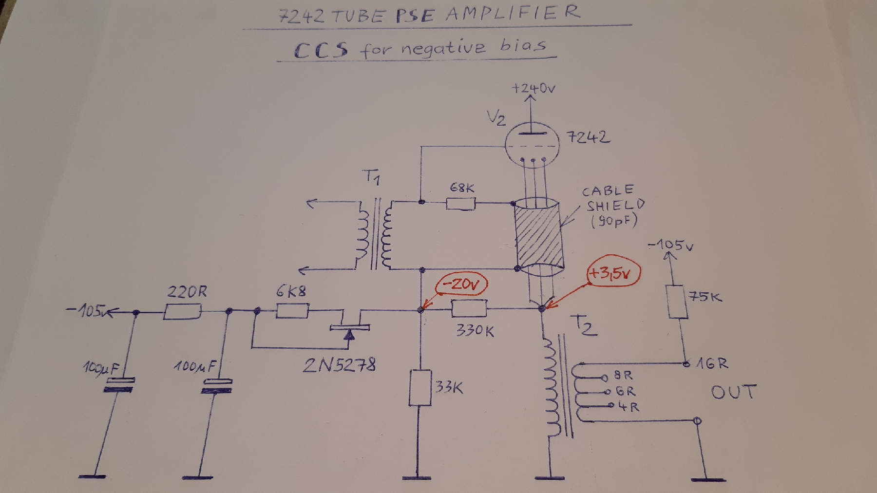

Ami a jelenlegi helyzetet illeti - ma is délelőtt is történt egy újítás, ami a 7242 végtrióda rácskörét érintette.
A bootstrap visszahatása a rácskörre nem volt tökéletes, mert a negatív előfeszültség 120k-s ellenállása szükségtelenül leosztotta a 330k-n visszajövő feszültséget, mivel az a 33k-val váltakozóáramúlag párhuzamosan kapcsolódik.
Ezt a 120k-s fix ellenállást egy áramgenerátorra lecserélve megszűnik ez a járulékos terhelés, a 7242 rácsköri 33k-s tagja, és a 330k-n keresztül érkező bootstrap feszültség tökéletesen találkozik.
A CCS beépìtésének értelmét a mérések is alátámasztjàk, csökkent a THD értéke az 1kHz/1W/8R (<0,04%), és az 1kHz/10W/8R (<0,5%) terheléseknél.
Új csúcsot is elértem a minimális THD értékénél, ami 1kHz/0,25W/8R-nél 0,02% volt (ebben természetesen a hanggenerátor torzítása is benne van

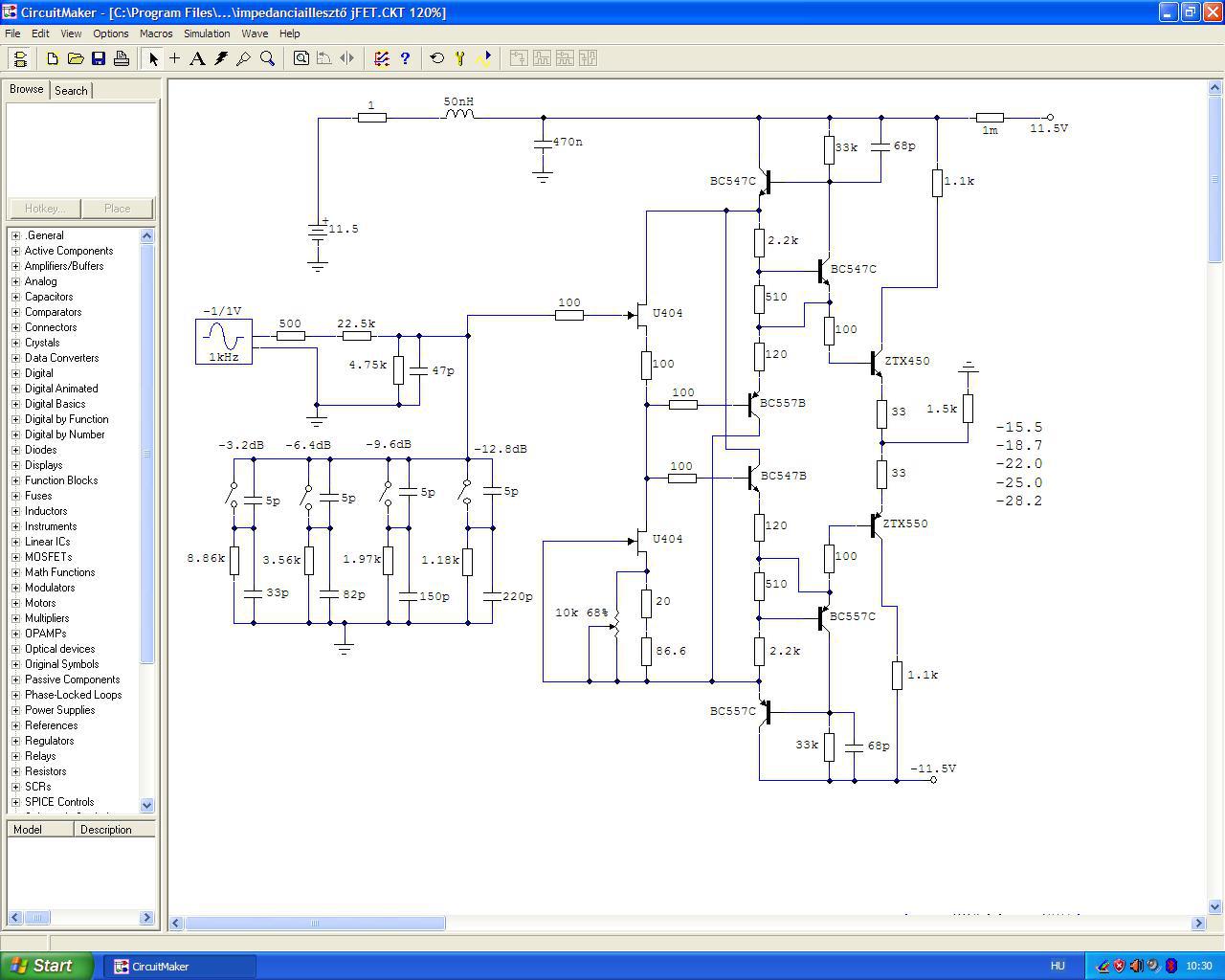

Aztán összerajzoltam a bemeneti impedancia illesztőt és az első invertáló erősítős fokozatot.
Három áramkört kaptam.
Az első (áram)kör a generátor és a bemenetet lezáró ellenálláson alakul ki. Mondjuk legyen ez 10 uA (mindegy mennyi). Ez csak a műsorforrást terheli valamekkora impedanciával, nem kelt semmilyen zavart (ha közel van a bemenethez).
A harmadik (áram)kör a terhelő áram. Ez tulajdonképpen két kör, mert "A" osztályú a kimeneti fokozat. A tápegységből folyik az kimeneti emitterkövetőkön keresztül a terhelő ellenálláson át a csillagpontba. IRt-vel jelöltem és a rózsaszín>piros>fekete>lila>kék útvonalon folyik a pozitív tápágban. A negatív tápág árama meg ugyanígy látszik merre. Ebben sincs semmi érdekes.
A középső, a második áramút (kör) a meglepő. Legalábbis engem hirtelen meglepett. Sokáig néztem, hogy jól látok-e. Ez váltakozó áramú szempontból - tehát a hangfrekvenciás áram - nem a tápegységből folyik, hanem a két fokozat között kering. A-B-C-D-E "útvonalon".
Ha a tápegységet nem terheli a hangfrekvenciás áram, akkor zavarjelet sem kelt benne. És mégis van, mert kimértem.
Tovább menve: ha a jeláram a két tápsínen folyik, mi marad a földvezetéknek? Semmi. A GND-n csak a bemeneti jFET-ek gate árama folyik. Tehát ennél az elrendezésnél a földvezeték gyakorlatilag árammentes. Tehát a referencia feszültségek pontosan referencia feszültségek, azaz 0V van ezeken a pontokon. Ha csak nincs légy a levesben (sz@r a palacsintában). Ha nincs elcseszve valahol valami.
Aztán három fokozatot rajzoltam össze. Ezt már nem érdemes végig bogarászni, csak erős idegzetűeknek. Ott sem folyik váltakozó áramúlag semmi a tápegységből, a terhelő ellenállás áramát leszámítva.
Aztán ezt az egészet szimulátorban is megnéztem és tényleg így van: nem folyik áram a tápegységből, akárhány fokozatot rajzolok egymás után, bármekkora is az egyes fokozatok feszültség erősítése (ha a terhelő ellenállást végtelennek veszem.. azaz nincs).
És a GND-n tényleg csak a gate áram folyik, nA-ek.
Lehet emiatt szólnak jobban az illesztett bemenetű invertáló erősítők?
Aztán megtaláltam mik a zavarjelek forrásai. Az egy másik fejezet.

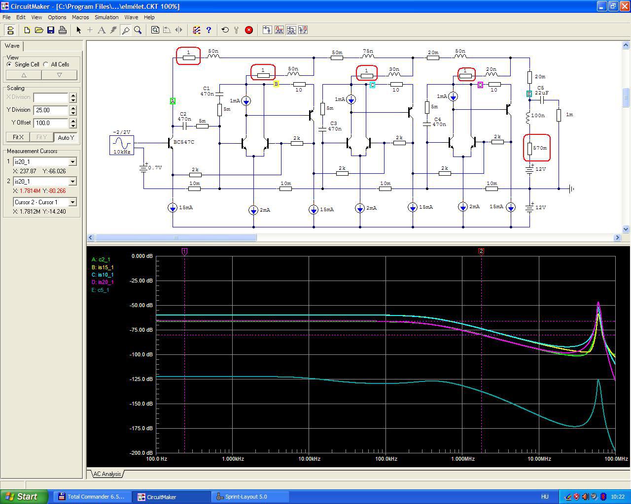

(#) Karesz 50 válasza Karesz 50 hozzászólására (») Aug 11, 2023 /
Megmutatom szimulátorban is amit a nyákrajzon idétlenkedtem.
Ez egy háromfokozatú erősítő, vagyis páratlan fokszámú, de az áramok összege mégis nulla.
A tápegységből és a földvezetéken nem folyik áram... pontosabban, csak Q1 bázisárama folyik.
Ha Q1-et FET-re cseréljük, az áram gyakorlatilag nulla (nA nagyságrendű).

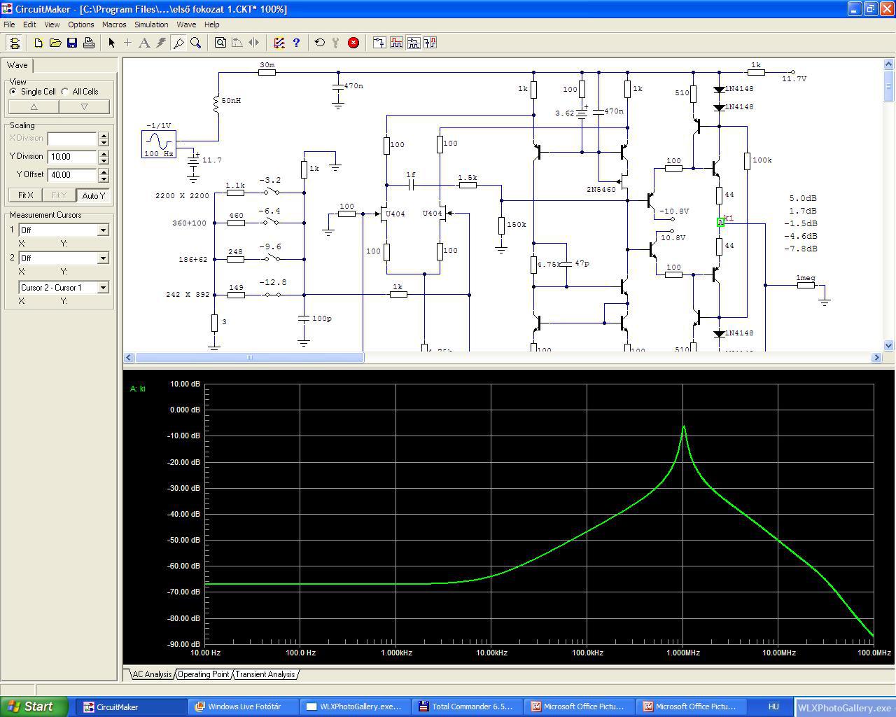

"PSR" kép: Ha megnézzük bármely opamp adatlapját, azt látjuk, hogy a tápelnyomás MHz-es tartományban nulla. Ezen frekvenciájú tápzavar-jelek gond nélkül, egy az egyben kijutnak a kimenetre. A kimeneti fokozat tranzisztor kapacitásai söntölik a tápfeszt. Ez ellen nincs mit tenni... minimalizálni kell a zavarjeleket. A szimulációba berajzoltam némi fóliainduktivitást (50 nH induktivitása kb. 5 cm hosszú fóliának/vezetéknek/ellenálláslábnak van), 470 nF-os tápszűrő kondit, némi vezeték ellenállást (30mOhm). Ezeknek így együtt szépen kialakul az áramrezonanciája 1 MHz környékén.
"LCRLCR" kép: már nem tudom, hogy elnevezni őket, annyi ilyen izém van.
Ide berajzoltam egy csomó fólia induktivitást és szűrő kondit. A gyakorlatban számtalan ilyen rezgőkör alakul ki, de már ennyiből is látszik, hogy elég bonyolulttá válik a felerősítendő jel helyzete mire eljut a bemenettől a kimenetig. MHz-es tartományban ismét látható egy viszonylag éles rezonancia.
Érdekes, mert hasonlót láttam a szkópon a négyszögjel felfutó élén. Ha átszámoljuk, akkor ez kb. 20%-os tranziens torzítás.... vagy valami ilyesmi... miközben 0.0001%-kokról beszélünk. Biztos, hogy beleszól a hangképbe, mert minden egyes impulzus, vagy áramváltozás gerjeszti ezt a rezonancia frekvenciát. Mutatok egy zenei jelet, hogy magunk elé tudjuk képzelni ahogy gerjeszti.
(#) Karesz 50 válasza Karesz 50 hozzászólására (») Aug 11, 2023 / 1
A feladat adott. Le kell rontani a rezgőkörök jósági tényezőjét. Bruno ezt így oldotta meg a NAD m22-ben. De az egy PWM végfok, mások a szempontok, ott minél kisebb kell legyen a tápegység belső ellenállása. Ez meg csak egy előerősítő, itt nem annyira számít 1-2R, fontosabb a rezonanciák eltüntetése és az impedancia csökkentése nagyfrekvencián.
Tehát a "csillapítás2" elvet fogom kipróbálni. Ezt utólag is bele tudom kókányolni kísérletképpen. Azt a 60 MHz-es rezonanciát egyelőre nem tudom mi okozza, meg kell mérni.
Még jól jönnek ezek a csillapító ellenállások, mert így egymás mellett tudom vinni a két tápvezetéket, csökkentve a fólia induktivitást és a szórást. Ezeket nem annyira ördöngős dolgok. Az RLC rezgőkörök egyenletei adottak. 76 mm vezetékhossz oda-vissza kb. 150 nH. Ha közel vezetem őket egymáshoz, akkor ez az induktivitás felére/harmadára csökken. 35 um fóliavastagságú nyákon az 1mm széles vezetősáv ellenállása 1R méterenként. A szűrőkondikat én választom meg, az ESR-jük mérhető. Ezek alapján be lehet pötyögni a szimulátorba a mért rezonanciákat és esetleg tovább lehet variálni.

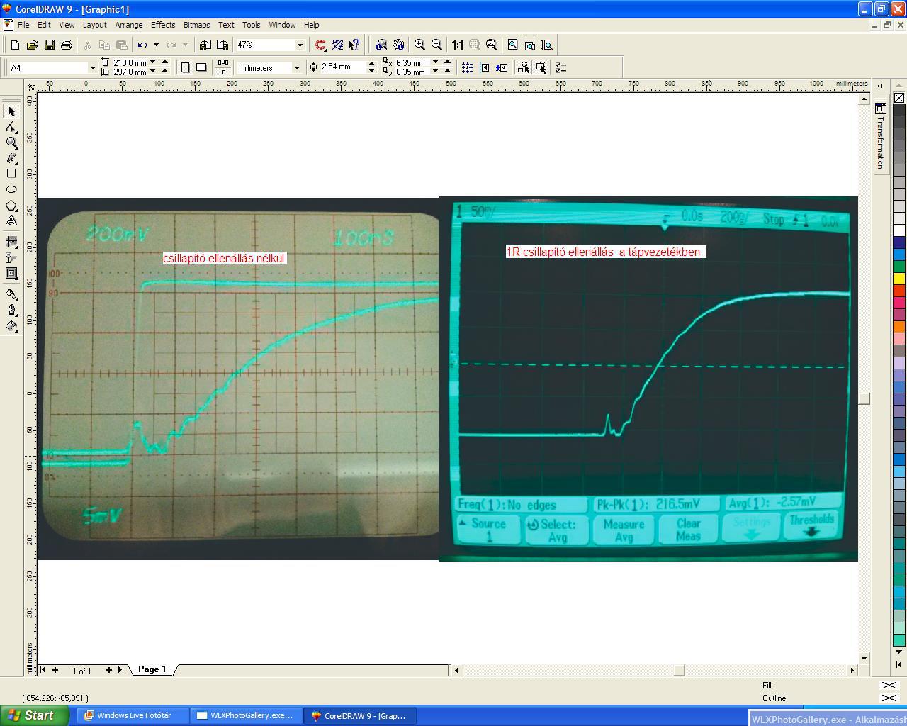

(#) Karesz 50 válasza Karesz 50 hozzászólására (») Aug 16, 2023 / 4
A fiatalabbak kedvéért. Hifi Magazin '80-as évek. A hangzásbéli különbségek számszerűsítésére találták ki az "orto"-t, mint mértékegységet. Az Ortofon MC20S egy ortóval szól jobban a sima MC20-nál. Egy orto az a különbség amit a "sarki rendőr" (és az asszony) is meghall.
Az eddigi - jó néhány - modifikációm közül kiemelem amiket fontosnak/érdekesnek gondolok.
1. a Yageo ellenállások cseréje Royal precíziós ellenállásokra a visszacsatolókörben: talán egy orto javulás, +/-0,5.
2. szenvedés a három DC szervóval, hogy szükség van-e rájuk egyáltalán és ha igen, mekkora legyen az időállandójuk. Maradtak és kb. 1 orto javulást hoztak (az asszony is meghallotta).
3. legalább 3 orto javulást eredményezett, hogy kihagytam az impedancia illesztőből a hiabajavítós DC szervót. Ez a módosítás volt a legdöbbenetesebb.
4. a jelenlegi - és talán legérdekesebb módosítás, a csillapító ellenállások a tápkörben. Erről bővebben írok, mert nagyon tanulságos (szerintem).

"deebo" kedvéért leírom és megerősítem a véleményét, hogy valóban nincsenek a CD játszó kimeneti jelében - a zenei jelben - ilyen élmeredekségű impulzusok amik gerjesztenék a tápsínt. Vagy mégis?!? Puding próbája az evés. Háromesélyes a történet.
1. Valóban nincsenek ilyen élmeredekségű impulzusok és akkor nem fogok hallani semmilyen különbséget. Ekkor vagy így hagyom, vagy "visszacsinálom" ezt a módosítást.
2. 100 mOhm-ról 1.1 Ohmra nőt tápegység belső ellenállása és emiatt rosszabbul fog szólni és akkor visszacsinálom, oszt kész.
3. Mégis létezik a Dirac-delta impulzus és akkor javulni fog a hangkép valamelyest.
Behoztam... összedugtam... bekapcsoltam. Nem izgultam különösebben, vagy történik valami változás, vagy nem. Negyedik verzió lépett fel, amire egyáltalán nem számítottam. Úgy szólalt meg, mint az álom. A hangszerek közötti csend. Nem a szünetekben, hanem a térben... egyik hangszer valahol, másik hangszer arrébb és köztük a levegő... a semmi... ahogy vibrál. Az arányok, a dinamika. Az énekes előttem áll, a zenekar mögötte játszik. Halkabb lett, pedig nem változott az erősítés. Egy osztással (1.6 dB-lel) mindent hangosabban hallgattam, hogy ugyanaz a hangerő érzetem legyen. Nincsenek többé torz felvételek. Az eddig hallgathatatlannak minősített 100 Ft-os teszkós Mungo Jerry-ben hallom a csövek jellegzetes zörgését. Élmény. Legalább 3 orto javulás van. Ez volt a második drasztikusnak nevezhető módosítás. A DC szervó és az ellenálláscsere ezekhez képest nudli.
Megint van tanulsága a dolognak. Meg kell tanulni az alapokat és ezeket fel kell tudni használni a gyakorlatban. Nagyon-nagyon jól és nagyon átgondoltan meg kell tervezni a nyákot. Valaki azt mondta nekem, az analógnak mindegy milyen a nyákja, ez csak a PWM-nél számít. Nagyon nem így van. Az analógnál még fontosabb minden kis szösszenet, a legapróbb hiba megbosszulja magát. Nem kell ködösíteni... most Nagy Gábor Pálra gondolok, aki féltve őrzi saját kis titkait. Ezek azok a "titkok", amiket itt közzéteszek. Ki lehet mérni egy erősítő hangját, de nem (csak a) kimeneti jelet kell mérni, hanem minden mást is. Főleg a tápelnyomást és a tápegység anomáliáit és akkor nem az ötezer forintos csodaellenállás fog javítani a hangképen, hanem a jól átgondolt tervezés. Az alagút vége még messze van, de van remény meglátni a fényt, csak addig még sokat kell törpölni. Örülök, hogy belevágtam ebbe az akkus előerősítő kísérletbe. Sokat lehet tanulni belőle, főleg amiatt, hogy most nem lehet a trafóra meg az ilyen-olyan feszültség-stabilizátorokra rákenni a hibát, hogy biztosan azok nem elég jók.
