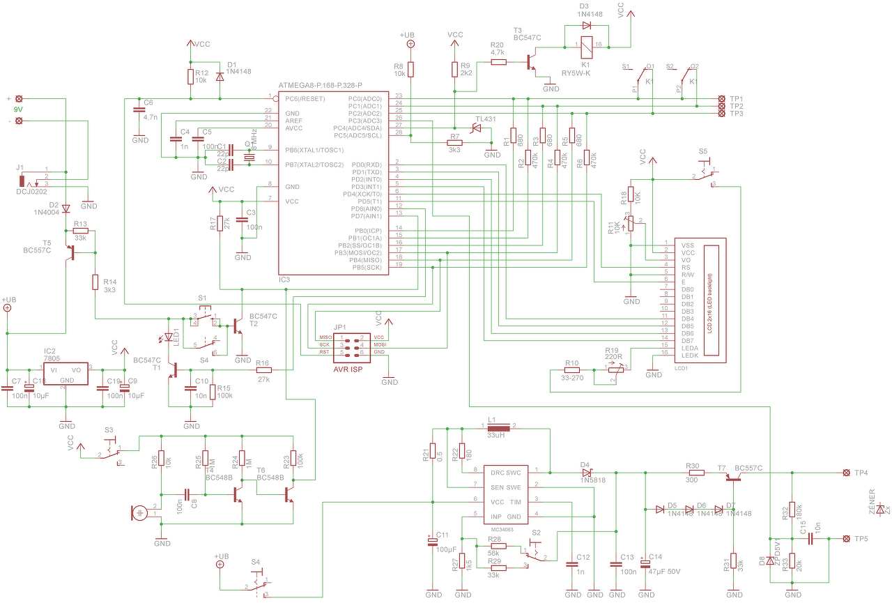

Igen,ha kiveszem a diodákat akkor is hülyeséget mér...Probáltam a test menut is,sajnos nemfut le azsem.Kiirja hogy short sircuit,akkor összezárom a 3 benemetet és rányomok egy ok-ot és vissza kidob a menube...Ami lefut az a show values és az adjusment,de a az adjustment legvégén error-t ir.A mellékelt kapcsolást épitettem meg,encoder kiegészitéssel és i2c lcd vezérlövel.
Ami még érdekes hogy az adjustment menunél vref az 1123mV és AComp 0 mV.A vref az a PC4 pin 27-el láb.Rámérve multival 2.5 volt van ott...Tehát rosszlenne a láb?Vagy rosszul gondolok valamit? Fuse bitek jók.Igen tudom hogy a méröellenálások nagyon pontosak kell,legyenek de ez a teszter eddig müködött ezekkel az alkatrészekkel,tehát kétlem hogy ott lessz a hiba...Átnéztem a lábakat hogy mi mihez van társitva de ottsem látok hibát,de ha megtennéd vess rá egy pillantást te is,meg esetleg elküldöm a makefillelall egyutt amit forditottam és beállitottam fw-és ha lessz idöd kérlek nézz rá a config fileokra hog yminden ok e.Mert a config fileokat ugye modositottam... Nagyon hálás vagyok neked a segitségért,elsem hiszem hogy egy ennyire "faék" egyszerü kapcsolás eddig jovolt és mostmeg nem és már anyi iadöm elment rá hogy mostmár csakazértis jolenne helyrerakni ![]() Üdv:Robi
Én a helyedbe megnézném , azt az enkódert , mert szerintem , csak annyi baja lesz.
Köszi az ötletet,az enkoder uj bár ez mèg nemjelent semmit...Majd megprobálom leválasztani ès kiprobálom....
Kevésbé értek hozzá, de szerintem az atmega hibás lehet (kaphatott egy pofont...), esetleg szoftver csere...
Én is ezt tartom elképzelhetőnek, mert a közelmúltban az enyémet is kölcsönkérték, és hazavágták. Minden klassz volt, csak marhaságokat mért, míg ki nem dobtam belőle az atmegát.
Sajnos most csak átfutni volt időm.
Mivel jók a lábak bekötése, működik az encóder, az lcd is olvasható, fuse bitek is jók, szoftver beállítási hiba lesz. PC4 lábra van kötve a TL431 hőfok független referencia ic, (rajzodon csak két lába van bekötve). 2,5V feszültség amit mértél ezért jó érték. „Config.h” -ban viszont nincs bekapcsolva a külső referencia feszültség használata. //#define HW_REF25 //#define UREF_25 2495 //ide azt kell írni amit mértél jelen esetben a 2495 = 2,495V, de hagyhatod alapbeállításon is Relés védelmet nem ismerem, de a rajz alapján szoftverból kezeli a PC4 ki vagy bemenetként való kapcsolását. További hiba hogy két sor nem elég ehhez a funkcióhoz. * - requires a display with more than 2 text lines #define FREQ_COUNTER_PRESCALER 16 /* 16:1 */ Csatolom a „config.h” amit én használok. A tisztelet inkább téged érdemel. A kitartás amivel próbálod „Csipkerózsikát” felébreszteni a kómás álmából elismerést érdemel. Először én is meg akartam építeni a tesztert, de végül inkább rendeltem egyet. Igaz akkor még csak 300Ft alatt volt a dollár ![]() Amúgy jópofa a beépített alternatív kapcsoló (taps, vagy fütty kapcsoló) is Én lábbal indíthatón gondolkodtam, (rádiós ajtócsengőt átalakítani) de még nem jutottam el a kivitelézésig ![]() Üdv
