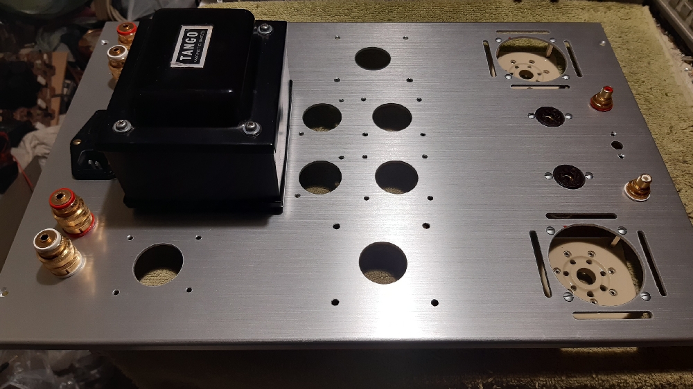

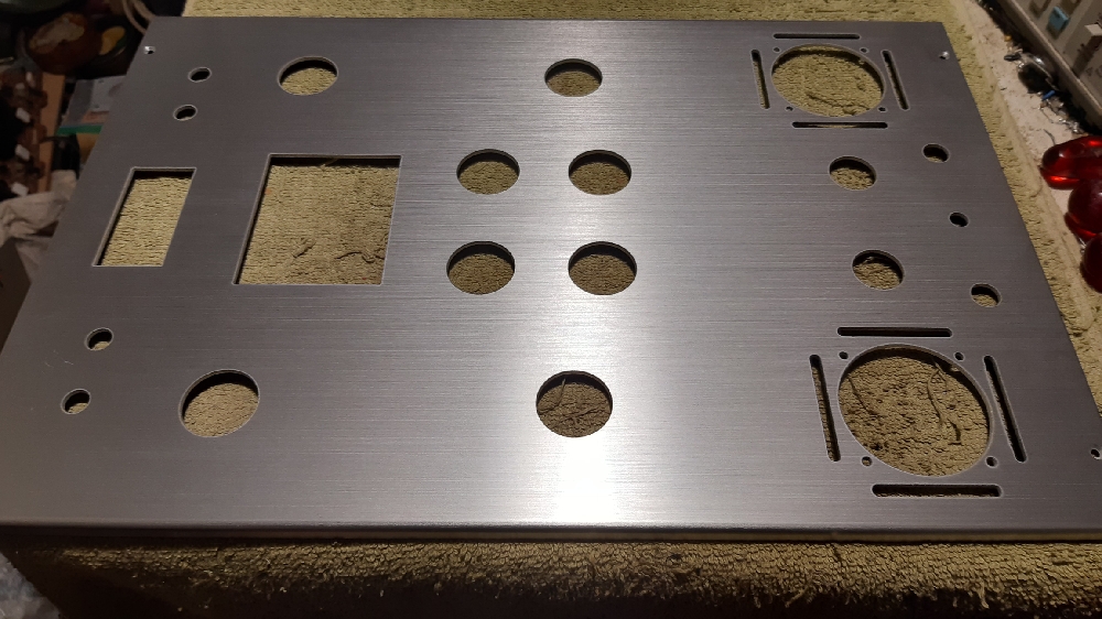

A papírra megrajzolt skiccet egyik jóbarátom felesége - Judith asszony
AutoCad programmal megtervezte, a jólsikerült méretezés alapján sutemenyx topiktársunk hathatós segítségével megtörtént az alu lemez vizzel való kivágása - örök hála érte ![]() Most a szerelvények felerősítő lyukait kell kifúrnom, ez 44 darab 3-as és 4-es furat lesz (azért nem rajzoltam rá ezeket a tervre, mert szerintem simán elcsesztem volna a dzsumbujban ![]() TJ.
Lehet, hogy csak a kamera adja vissza rosszul, de ha ez ilyen barnás szürkés árnyalatú a valóságban is, akkor nagyon babán néz ki.
Kár volt a furatokat lehagyni. Ha már egyszer gépen volt, akkor ripsz ropsz azt is kivágathattad volna.
A kis furatokat nyugodtan méretezhetted volna a nagyok középpontjához is. Tulajdonképpen egy furatképet lerajzolsz, a többit meg már csak másolgatod. Illetve Judit asszony is megmutathatja az általa lerajzolt vágáskész ábrát, amit még mindig tudsz véleményezni. Pont ilyen a gyártás: skicc > terv > ellenőrzés (akár próba) > módosítás > gyártás. Esetleg néhány szép figurájú egyéb nyílást is lehetett volna ráképzelni, mondjuk hűtésnek kinevezve, de akár csak látvány kedvéért is.
Természetesen szálára húzott, nagyon szép kivitelű ezüstszínű aluminium fedlapról van szó, ez a Takachi cég SRDSL-20 tipusú gyári doboza. A Luxman cég elektroncsöves erősítő vannak ilyen stilusú sasszikon szerelve.
Infó itt: https://www.takachi-enclosure.com/products/SRDSL Amúgy az okostelefonos fotó egy konyhasztalról - a nem éppen az ideális környezetben - hát ilyen ![]() A lemezen a 44 db lyukat bejelöltem, majd hétfőn kifúrom, mert nem akarom a lakókat a hétvégén zaklatni. TJ. A hozzászólás módosítva: Szept 9, 2023

Az első nap eddig haladtam, sajnos a 7242 foglalatának a felerősítéséhez távtartókat kellett vágni, és a hozzátartozó menetvágást sem úsztam meg

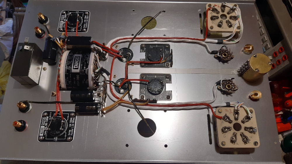

A mai napon eddig a WE 417A és a Tung-Sol 7242 elektroncsövek fűtését kábeleztem be. Nem vezetékeztem, hanem a katonai és repülőgépekhez használt MIL27500 tipusú, árnyékolt és ezüstözött vezetékeket tartalmazó kábeleket faragtam a helyükre.
Beszerelésre kerültek még a tápegységek elektrolitkondenzátorai, meg az interstage trafók. Talán késő du még nekiállok szerelni, ha eszembe jut valami jó ötlet ![]() TJ.
A harmadik nap hétvégére esik, de a munka nem állt meg, ma a tápellátás kiépítése volt soron. Bekerültek a két különválasztott anódtápba a Tango TC-10-130W fojtók, a nagyfeszültségű és földelő vezetékek, valamint a negatív rácsfeszültség vezetékei.
Végül a bemeneti Tokyo Ko-on Denpa 30k-s hangerőszabályzó, és a hozzá vezető ezüstszalagot a aluminiumlemeztől elszigetelő műanyag lap is be lett ragasztva. TJ.

A hétfői nap a negyedik munkanapom a 7242 PSE-vel, ma is volt egy kis fűrészelés, mivel méretre vágtam a TKD potméter rézből készült tengelyét
![]() Miután beszereltem a potit a helyére, jött a földelés ezüstszalagja, amit néhány furat segítségével rőgzítettem. Következett a jelvezetékezés (Kondo KSL SPz), majd végül a Tango kimenőtrafók is a helyükre kerültek. TJ.
