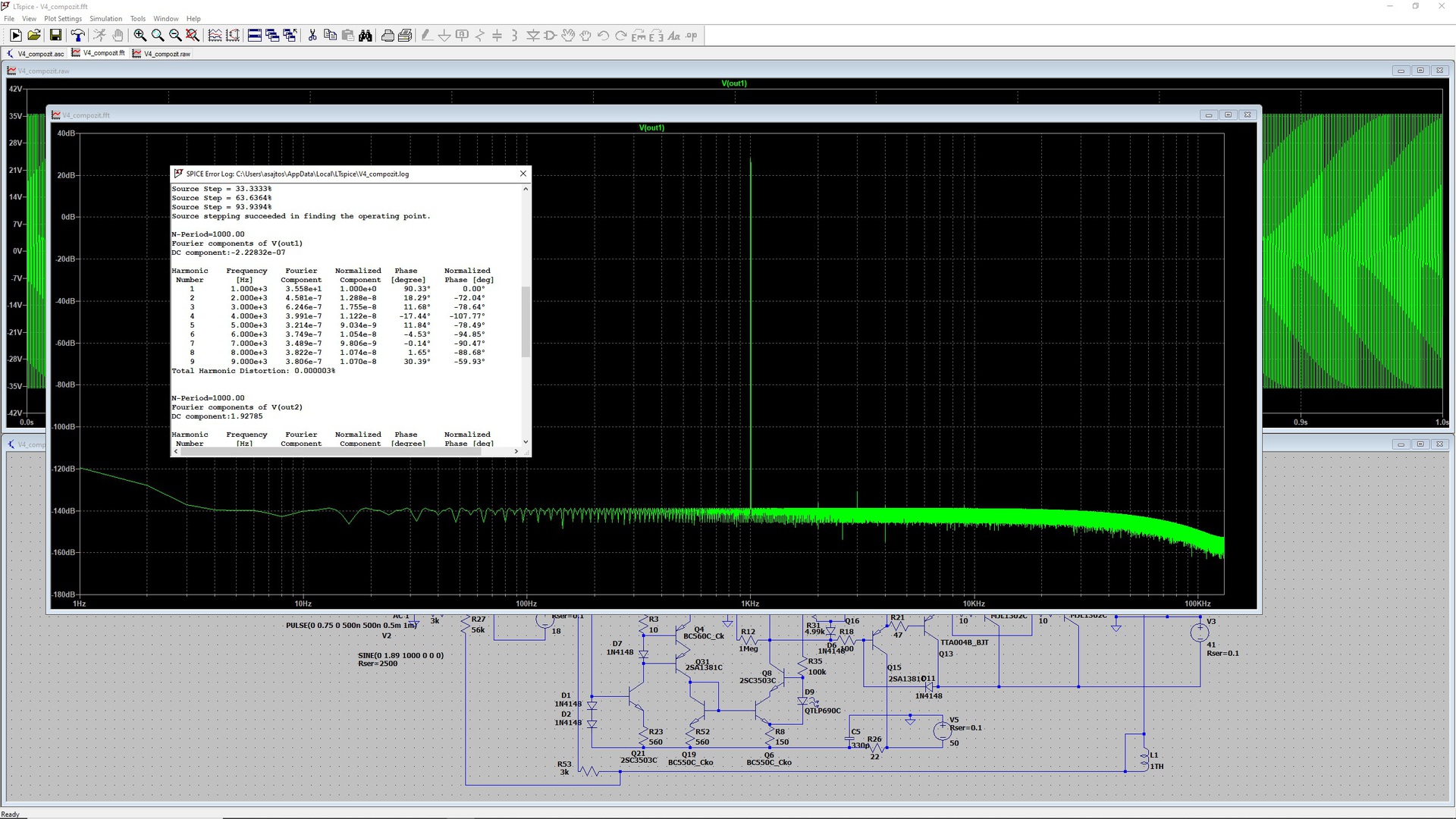

Ilyen Topping féle torzítási értéket nem különösebben nehéz elérni, kompozit visszacsatolású végfokkal. Még talán a Quad-405-ből is ki lehetne hozni, pici kapcsolás módosítással. Megfelelő műveleti erősítő kell hozzá, ezek a "pókok" az LM3886 előtt...

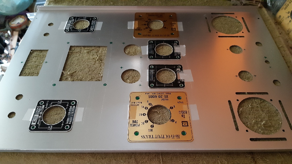

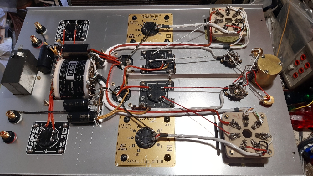

(#) tunerman válasza tunerman hozzászólására (») Szept 8, 2023 / 1
A papírra megrajzolt skiccet egyik jóbarátom felesége - Judith asszony   AutoCad programmal megtervezte, a jólsikerült méretezés alapján sutemenyx topiktársunk hathatós segítségével megtörtént az alu lemez vizzel való kivágása - örök hála érte
Most a szerelvények felerősítő lyukait kell kifúrnom, ez 44 darab 3-as és 4-es furat lesz (azért nem rajzoltam rá ezeket a tervre, mert szerintem simán elcsesztem volna a dzsumbujban
TJ.
(#) Ge Lee válasza tunerman hozzászólására (») Szept 9, 2023 /
Lehet, hogy csak a kamera adja vissza rosszul, de ha ez ilyen barnás szürkés árnyalatú a valóságban is, akkor nagyon babán néz ki.
(#) Alkotó válasza tunerman hozzászólására (») Szept 9, 2023 /
Kár volt a furatokat lehagyni. Ha már egyszer gépen volt, akkor ripsz ropsz azt is kivágathattad volna.
A kis furatokat nyugodtan méretezhetted volna a nagyok középpontjához is. Tulajdonképpen egy furatképet lerajzolsz, a többit meg már csak másolgatod.
Illetve Judit asszony is megmutathatja az általa lerajzolt vágáskész ábrát, amit még mindig tudsz véleményezni. Pont ilyen a gyártás: skicc > terv > ellenőrzés (akár próba) > módosítás > gyártás.
Esetleg néhány szép figurájú egyéb nyílást is lehetett volna ráképzelni, mondjuk hűtésnek kinevezve, de akár csak látvány kedvéért is.
(#) tunerman válasza Ge Lee hozzászólására (») Szept 9, 2023 /
Természetesen szálára húzott, nagyon szép kivitelű ezüstszínű aluminium fedlapról van szó, ez a Takachi cég SRDSL-20 tipusú gyári doboza. A Luxman cég elektroncsöves erősítő vannak ilyen stilusú sasszikon szerelve.
Infó itt: https://www.takachi-enclosure.com/products/SRDSL
Amúgy az okostelefonos fotó egy konyhasztalról - a nem éppen az ideális környezetben - hát ilyen
A lemezen a 44 db lyukat bejelöltem, majd hétfőn kifúrom, mert nem akarom a lakókat a hétvégén zaklatni.
TJ.
A hozzászólás módosítva: Szept 9, 2023
(#) compozit válasza mcc hozzászólására (») Szept 10, 2023 /
Ennek az elrendezésnek mennyi a torzítása, milyen a spectruma 20 kHz-es alapharmónikus esetén?
(#) mcc válasza compozit hozzászólására (») Szept 10, 2023 /
Fene se tudja. Csak összedobtam valami szemléltetőt 5 perc alat a szimulátorban....

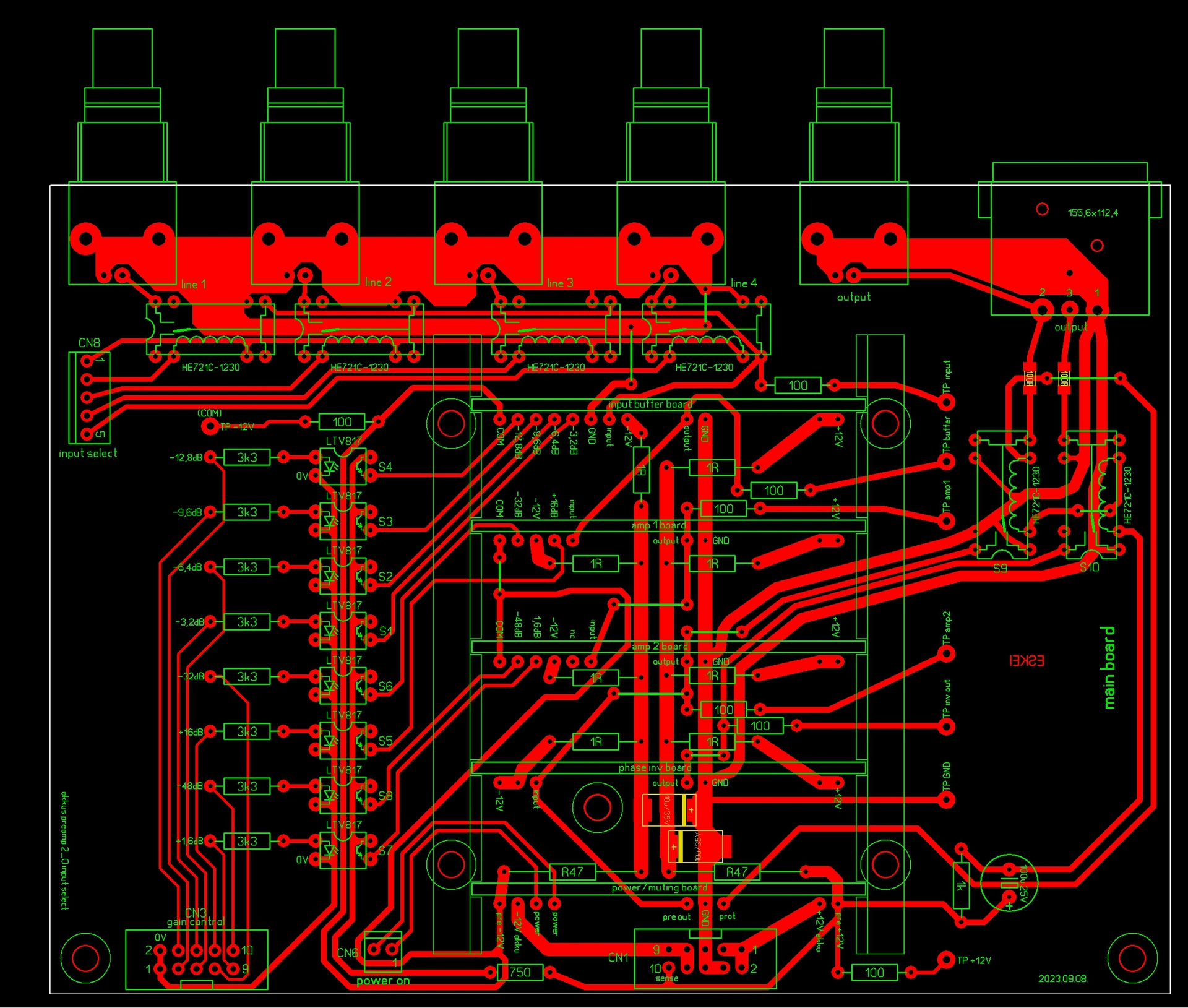

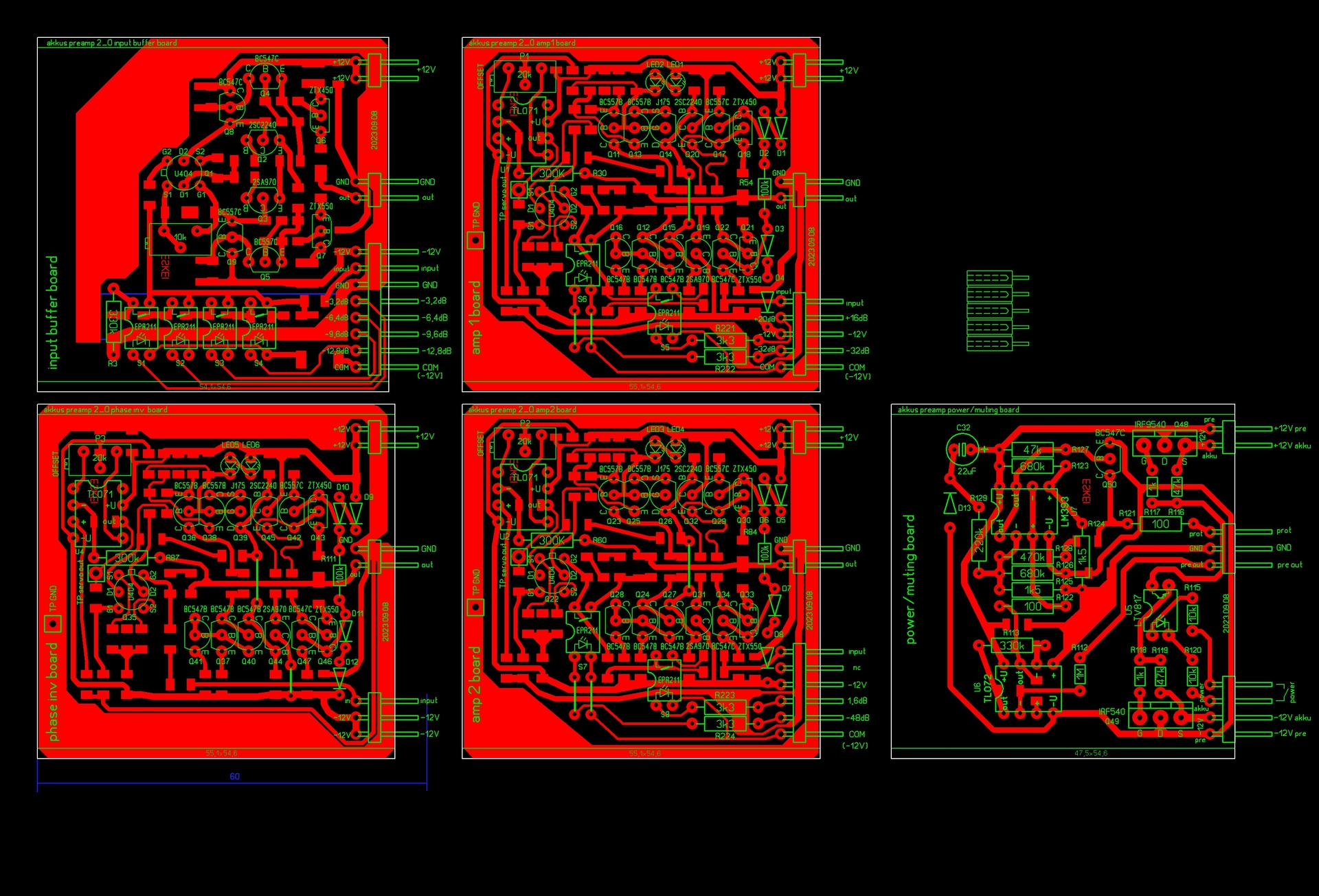

(#) Karesz 50 hozzászólása Szept 12, 2023 1 / 5
Unalmamban rajzolgattam kicsit (egy hétig).

(#) tunerman válasza tunerman hozzászólására (») Szept 14, 2023 / 2
Az első nap eddig haladtam, sajnos a 7242 foglalatának a felerősítéséhez távtartókat kellett vágni, és a hozzátartozó menetvágást sem úsztam meg
(#) tunerman válasza tunerman hozzászólására (») Szept 15, 2023 /
A mai napon eddig a WE 417A és a Tung-Sol 7242 elektroncsövek fűtését kábeleztem be. Nem vezetékeztem, hanem a katonai és repülőgépekhez használt MIL27500 tipusú, árnyékolt és ezüstözött vezetékeket tartalmazó kábeleket faragtam a helyükre.
Beszerelésre kerültek még a tápegységek elektrolitkondenzátorai, meg az interstage trafók. Talán késő du még nekiállok szerelni, ha eszembe jut valami jó ötlet
TJ.
(#) tunerman válasza tunerman hozzászólására (») Szept 17, 2023 /
A harmadik nap hétvégére esik, de a munka nem állt meg, ma a tápellátás kiépítése volt soron. Bekerültek a két különválasztott anódtápba a Tango TC-10-130W fojtók, a nagyfeszültségű és földelő vezetékek, valamint a negatív rácsfeszültség vezetékei.
Végül a bemeneti Tokyo Ko-on Denpa 30k-s hangerőszabályzó, és a hozzá vezető ezüstszalagot a aluminiumlemeztől elszigetelő műanyag lap is be lett ragasztva.

(#) tunerman válasza tunerman hozzászólására (») Szept 18, 2023 / 1
A hétfői nap a negyedik munkanapom a 7242 PSE-vel, ma is volt egy kis fűrészelés, mivel méretre vágtam a TKD potméter rézből készült tengelyét
Miután beszereltem a potit a helyére, jött a földelés ezüstszalagja, amit néhány furat segítségével rőgzítettem. Következett a jelvezetékezés (Kondo KSL SPz), majd végül a Tango kimenőtrafók is a helyükre kerültek.

(#) tunerman válasza tunerman hozzászólására (») Szept 19, 2023 / 1
Az ötödik nap délelőttjén hatalmas sóhajtás után feldaraboltam az Audio Note AN-SP QSSC hangfalvezetékeket, majd szépen befűztem a helyükre.
Délután majd az ellenállásokat kezdem el beforrasztani, ezek AN 2 wattos nem mágnesezhető tantalumok

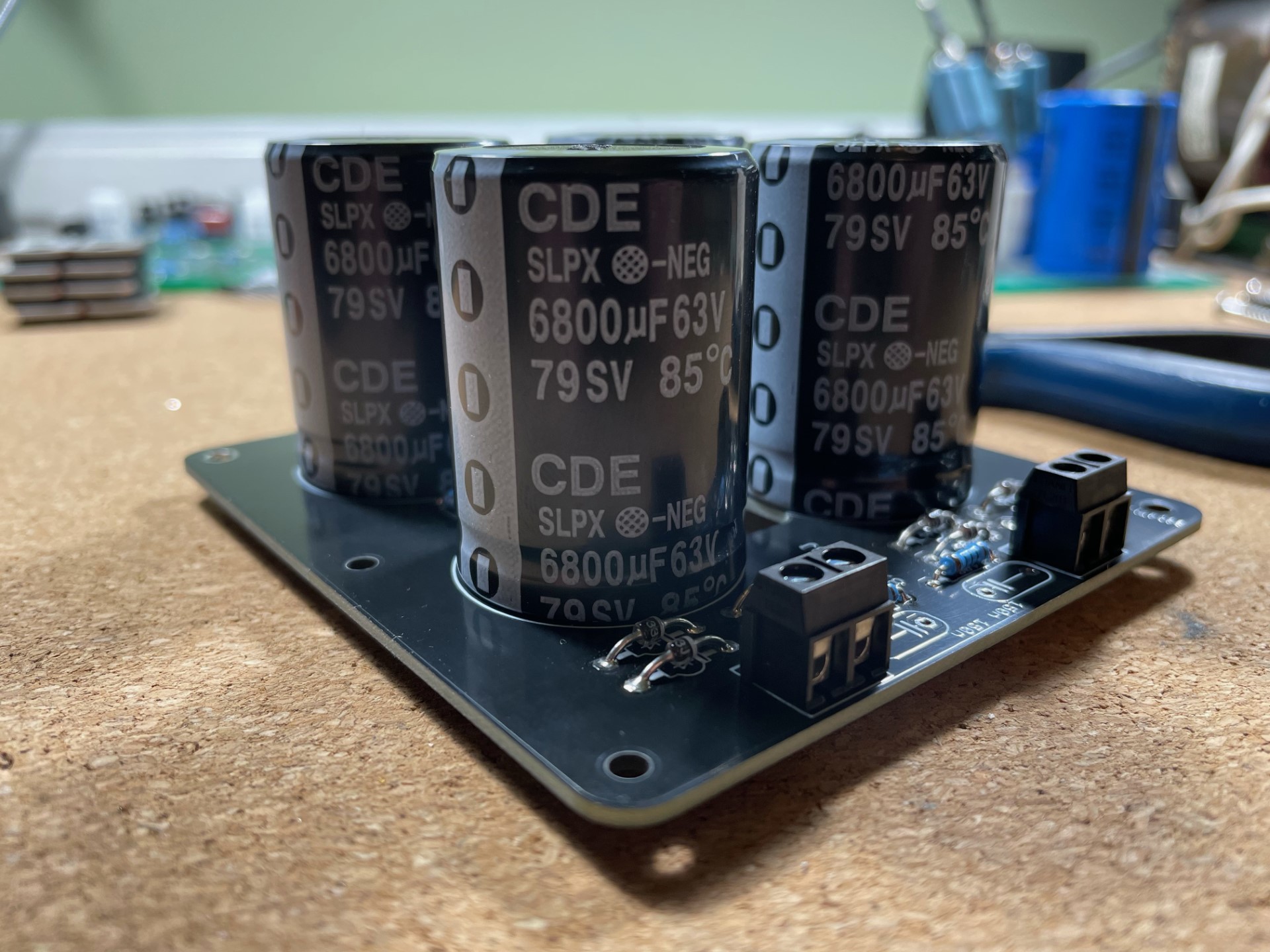

(#) mcc válasza mcc hozzászólására (») Szept 20, 2023 / 1
Tápegység is készül...
(#) tunerman válasza tunerman hozzászólására (») Szept 20, 2023 /
Eljött a hatodik nap, az erősítőben ott van az oldalankénti 3 db rácsköri ellenállás, valamint az anódtáp és negatív bias tápegységek ellenállásai.
A JFET-es CCS bias áramkörök kiépítve, földelések és 230v-os betáp is lerendezve...kábelkorbács leszorítók a helyükön.
Holnap a fokozatos élesztés lesz a napirenden
TJ.

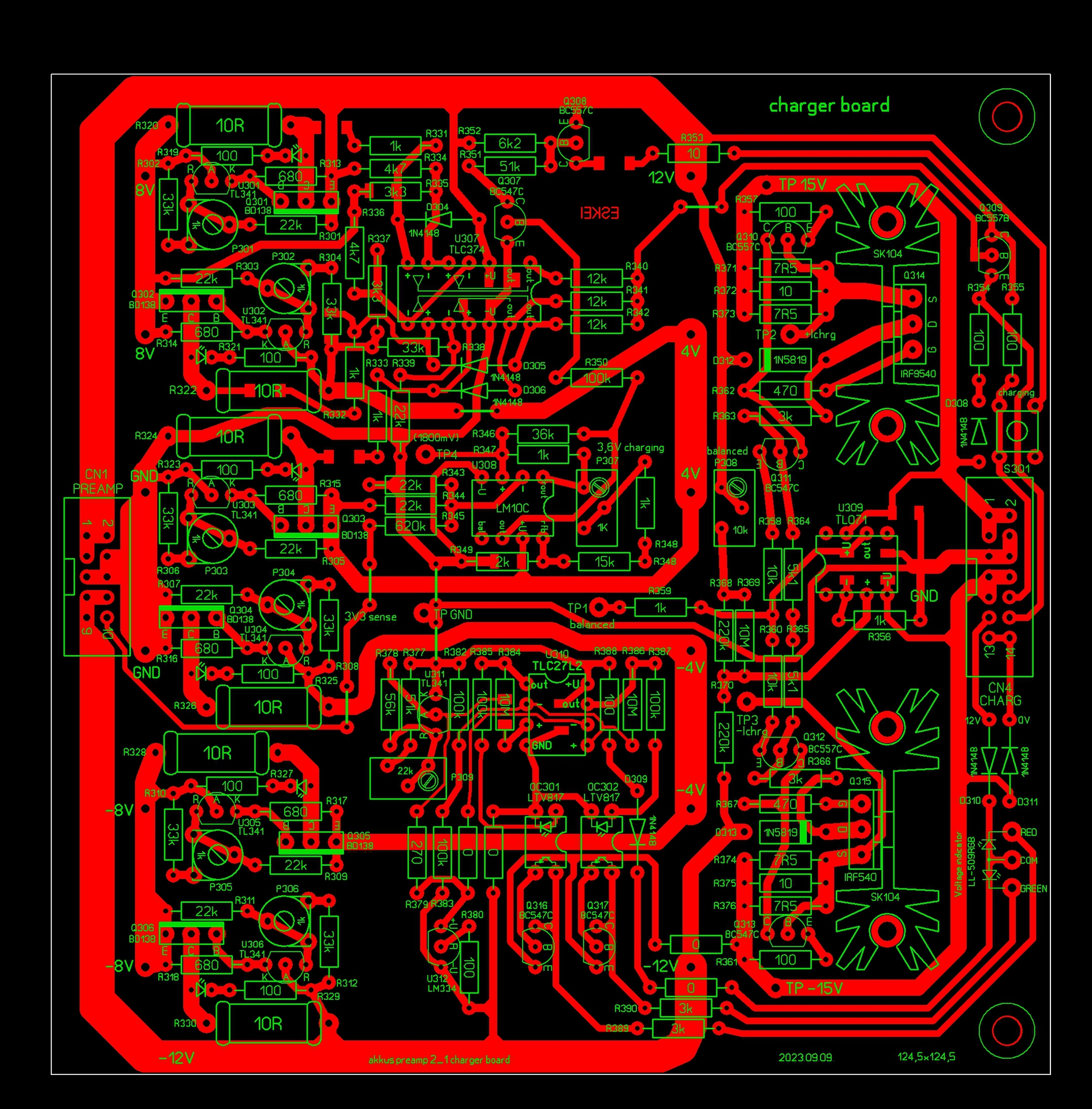

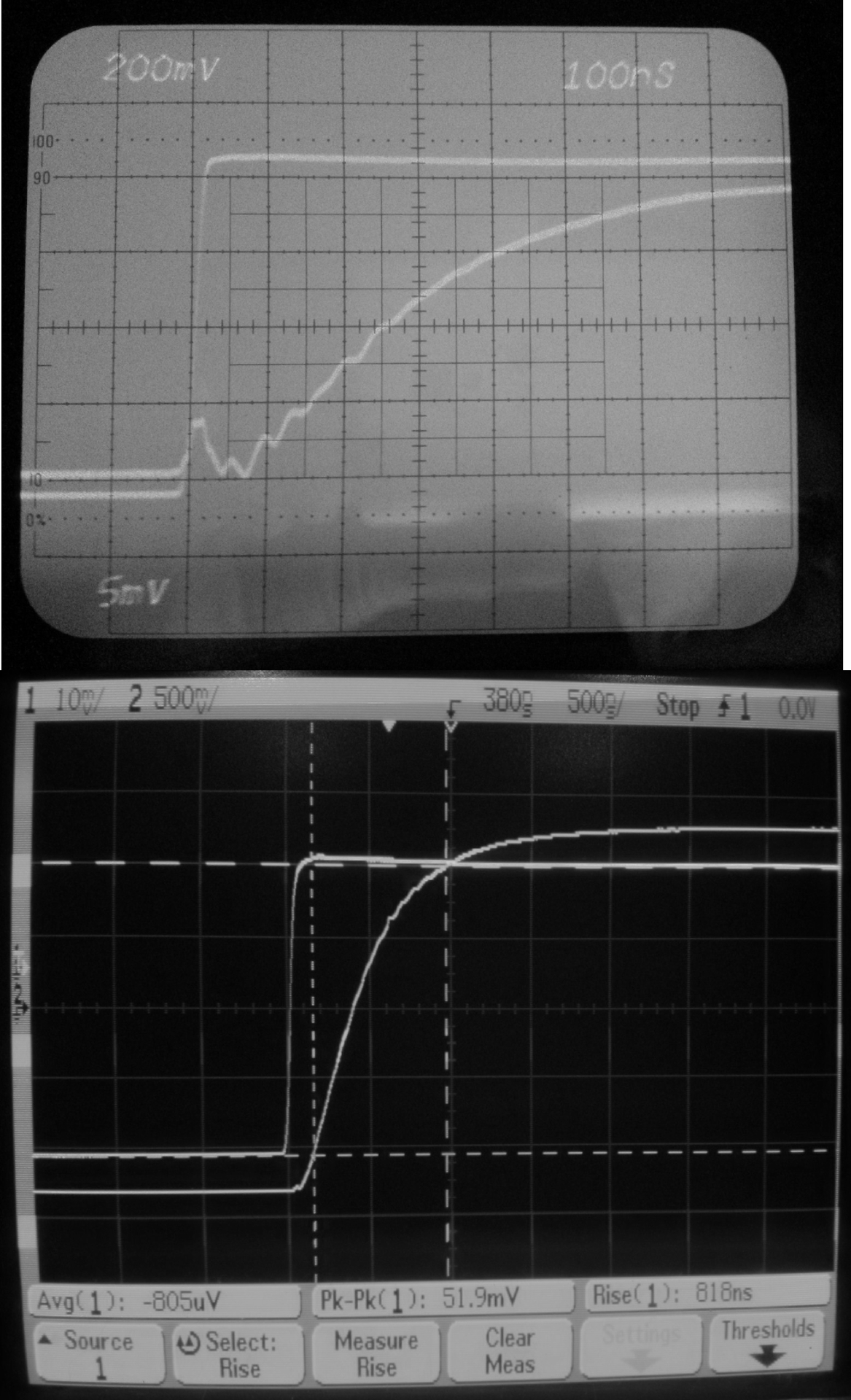

(#) Karesz 50 hozzászólása Szept 22, 2023 / 1
Feladta a leckét ez a 40 lépéses osztó az előerősítőben. Egy erősítő négyszögjel átvitelét könnyű kézben tartani, de úgy már komoly kihívás egy állandó felső határfrekvenciát tartani - túllövés és minden egyéb "cirádáktól" mentes négyszögjel átvitel mellett - ha közben az erősítés 60 dB-t változik. Végül sikerült "gatyába ráznom" a négyszögjelet teljesen egyszerű eszközökkel, mindenféle túlbonyolítás nélkül. A felső szkóp kép "az ilyen volt", az alsó kép az "ilyen lett"... a második fokozat kimenetén mérve. A késleltetés (a holtidő) erősítéstől függetlenül állandó 100-110ns, a felső határfrekvencia kb. 200-300 kHz (-3dB) között változik.
Sok-sok óra meghallgatás végeredménye ez a beállítás. Saját (szubjektív) véleményem, hogy nincs sok értelme a 200 kHz-nél magasabb határfrekvenciának egy előerősítőben. A megaHertzes tartomány hajszolásánál fontosabb a jó impulzusátvitel. Ez utóbbi adja a megfelelően precíz térleképzést, a nyugodt, visszafogott középtartományt, stb... nem ragozom.
Ezzel befejezettnek nyilvánítom az előerősítő kapcsolásának a fejlesztését. A későbbiekben még kicserélem a maradék paneleket az SMD-s változatra, akkor majd újra előveszem... addig járatom, hallgatom, élvezem a hangját.
