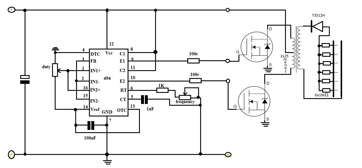

				Lefényképeztem a Bion belét. A kimenő résznél van körben egy vékony réz lemez, ez meg van hajtva trapéz alakúra teljes terjedelmében és bele van ragasztva a műanyag házba, ennek a közepébe vannak beillesztve a tüskék, ezek nagyon vékony lemezből vannak, szinte mint a papír, hogy az anyaguk mi nem tudom. A tüskék és a réz trapéz forma között kb. 3-4mm távolság van, ahogy mondtam is nemrég. Meg ebben van 2db glimmlámpa is, azon is látszik ha épp működik. A ráírt teljesítményfelvétele a hálózatból 0,5VA. A tiédnek részben azért nagy az áramfelvétele, mert ugyan ellenütemben hajtod, de csak együtemben veszel ki belőle áramot (a gratz helyett csak 1db diódád van) ami miatt elmágneseződik a trafód (szimmetrikusan van hajtva de aszimmetrikusan van terhelve).
				Most a FET-ek melegedése mérséklődött épp hogy csak langyosodnak de a trafó szekundere meg szinte forró, kicseréltem a trafó és a fejek közötti vezetékeket rövidebbre és vastag szigetelésű HV vezetékekre mivel a hosszú vezeték is okozhat melegedést de a melegedés nem szünt meg.  Valamint a dióda is melegszik. Akkor most 1db dióda nem elég, graetz kellene?

				egyébként a réz hamar elfogy kb.pár év alatt.. Én inkább ezért használok, koracél csúcsokat hegyeket, 3mm.es anyagból készültek, finom köszörülés /vizes kövön/és polirozás+formázás után perfect minőség.. Nincsen ózon szaga, hangtalanul működik, és kb.20cm. elfújja a vastag gyertya lángját, mp. alatt. A HV.modul, 9V-10V-os tápról üzemel,Gainta Abs dobozba építve a cucc, porgyűjtőcsövek szintén saválló, koracél anyagból, 20-22mm. átmérővel. beszerzéstől függően. HV. impulzus trafót szintén sk.én tekercselem, a modul kimenetén mérhető feszültség, üzem közben, ionszerelvény rákapcsolása után, 12,5KV- 13,5KV, out. Vezérlő meghajtó ic. NE555 !. kb.2008 óta megbizhatóan működik. ózonizátorban is.
				helyesen írva, ionszél
				Helyesen, ha jó szemed van ,és türelmed meg is tudod tekercselni. Epcos ETD 34, vagy ETD39-vasmagot ajánlanám,szekunder,vagyis Nf. tekercs 0,12-0,14es Cu-z huzalt. primer 30-32T. 0,40mm. Cuz. A vasmagokat csévetestet. ret.hu ról, meg rendelheted.
