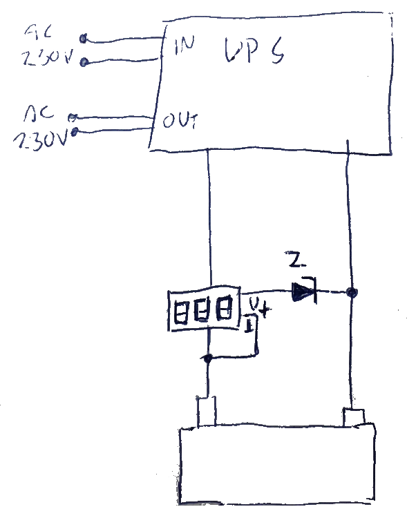

(#) Régi motoros hozzászólása Szept 18, 2023 /
Segítsetek nekem egy kicsit. Van itt ez az ampermérő, és a rajz szerint negatív ágba kell bekötni.
És ha jól értem, a tápfesz testpontja és az ampermérő testpontja is közös.
Dobtam egy móricka rajzot, a megoldandó feladatról. Egy UPS akkumlátor kimenő és bemenő áramát kellene mérni. Tehát terhelés, és töltés közben is működni kellene. Terhelés közben negatív előjellel, töltés közben pedig pozitív előjellel kellene mindezt kijelezni. Mondjuk a linkelt panelmérő úgy látom csak egy irányba mér, szóval itt bukott ez a példány úgy érzem.
Létezik ebből olyan verzió, ami mindkét áramirányt képes mérni?
Ui.: Igen tudom a panelmérő tápjának testvezetékét elvileg nem kell bekötni, ha az közös az árammérő vezeték testvezetékkel, csak a jobb érthetőség kedvéért rajzoltam most oda.

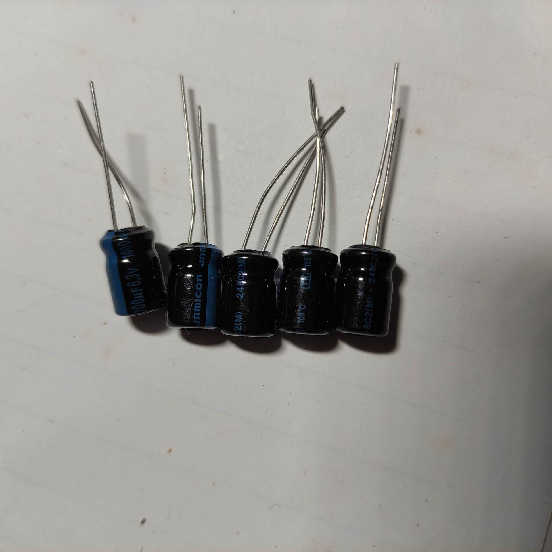

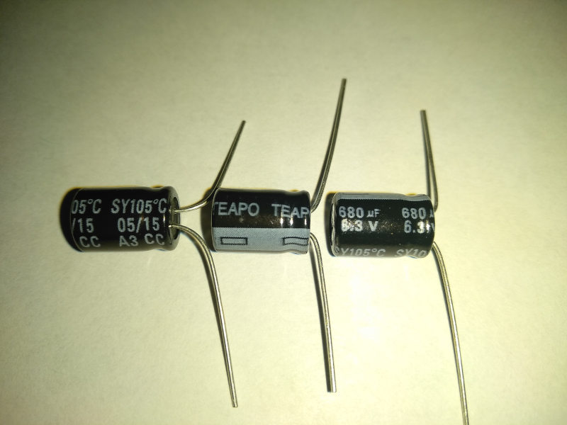

(#) Fidel hozzászólása Szept 20, 2023 /
A képen látható kondik 680uf értékűek.
Ha 1000uf et tudok berakni helyettük, az problémás lehet?
(#) reloop válasza Fidel hozzászólására (») Szept 20, 2023 /
Szia! Az 50%-kal nagyobb kapacitás nem gond, viszont ügyelj az ESR értékre! A 100 Hz-es tápszűrő elkó nem jó ide.
(#) kadarist válasza Fidel hozzászólására (») Szept 20, 2023 /
Szia! Ha elférnek, akkor mehetnek bele.
(#) Fidel válasza reloop hozzászólására (») Szept 20, 2023 /
Ilyenem van.
Az üres helyekre miért nem raknak, az csak spórolás, vagy nincs funkciója?
Feltöltsem, van egy csomó kondim.

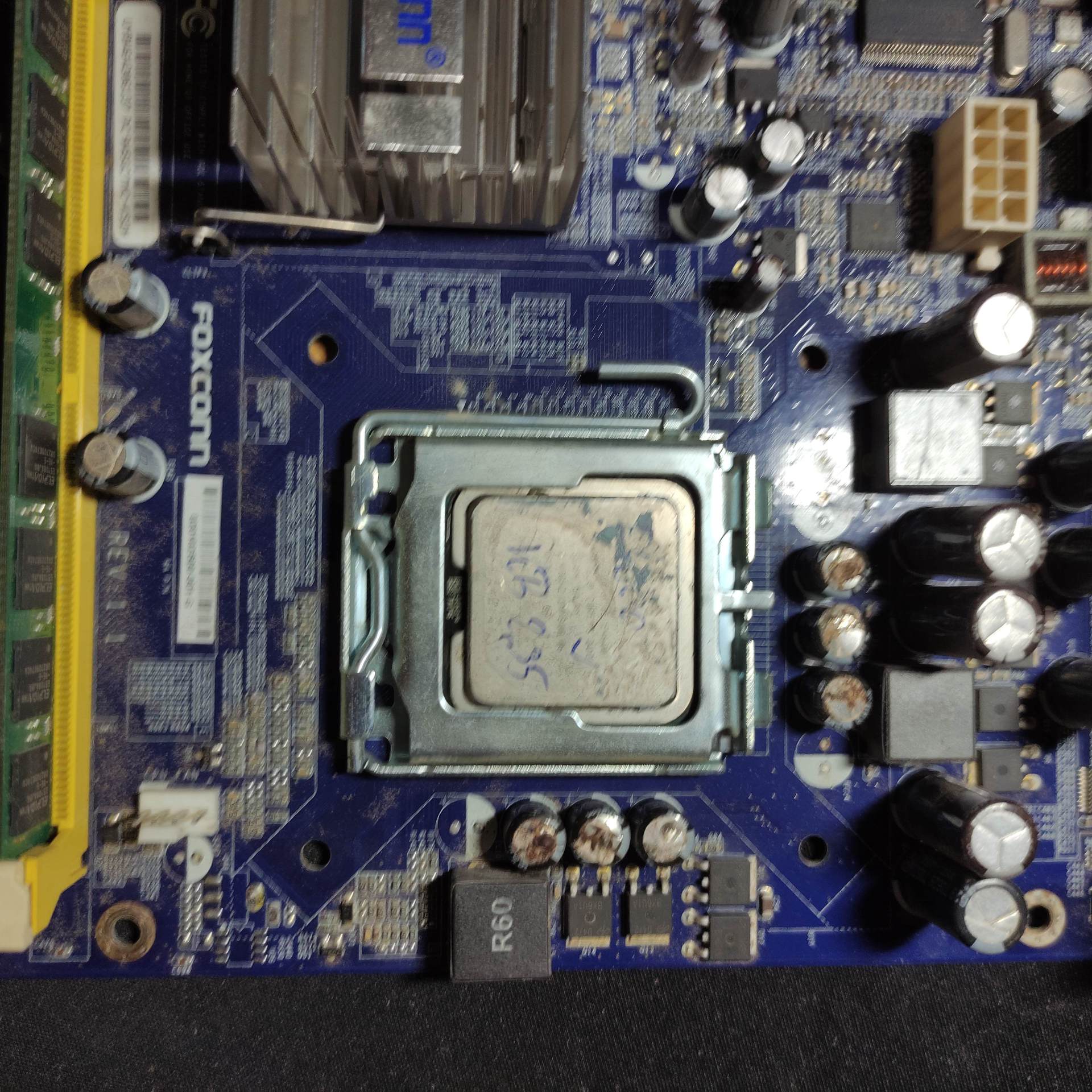

Mi a problémád az alaplapon lévő kondenzátorokkal, miért cseréled őket?
Kifolytak. Képen látszik.
Nagyáramú LOW-ESR kondit kéne bele. Itt a témája.
És azt a kondin látom, hogy olyan e?
Ezt még kollégám vette, alaplap és táp javításra és ő is a komoly műértők közé tartozott, szóval remélem, ezek olyanok!
A kondenzátor jellemzői mérhetők illetve kiolvashatók az adatlapból. Ha az élettartamtól eltekintünk, akkor a kondenzátor melegedése rövid távon megmutatja, hogy jól választottuk-e.
(#) kendre256 válasza reloop hozzászólására (») Szept 20, 2023 /
Hogy jól választottunk, azt már a beforrasztás után is megmutathatja...
Routerboardokban szoktam cserélni kondikat, volt olyan fajta, amelyik beforrasztása után ugyanúgy nem bootolt be a routerboard, mint a felpúposodott régivel.
Ilyeneket árul a Lomex low ESR-ként, és ezzel meg is javulnak a panelek:
