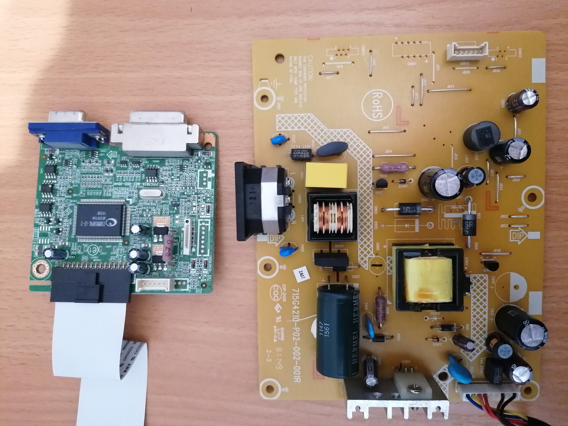

				Sziasztok! Segítségeteket szeretném kérni egy Dell monitor hiba feltárásában. Mai napon elment az áram a lakásban. Néztem hát a fi relé oldott le. Mondom ennek oka van. Visszanyomtam ok minden. Utána már a lakás elosztóban oldott le a kismegszakító. Na így már közelebb voltam, hogy hol keressem a zárlatos készüléket. Mert az egyik szobai oldott le ahol a kisfiam asztali gépe van amit éppen használt. Visszanyomtam a kis megszakítót de a monitor már nem működött. Válaszokat előre is köszönöm.
				Szia! Ezt jól szétkaptad!  Az a 2,5 amperes biztosíték mennyire ép?
				Van ott az a ID608-as jelzésű Graetz-híd. Mekkora ellenállást mérsz a bemenetén és a kimenetén? A kimenete ugyanaz, mint a fekvő pufferkondi sarkai.
				Kimenetét gondolom kiforrasztva kellene? Mert így össze-vissza ugrál az érték. Bemenet az zárlat.						 | Bejelentkezés Hirdetés |
