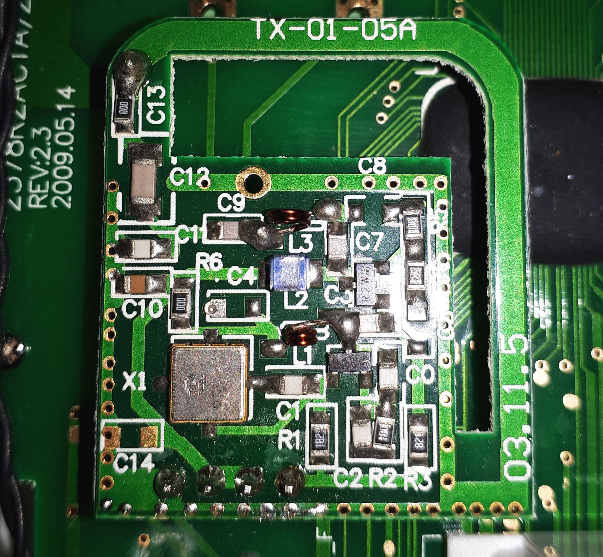

(#) pucuka válasza pucuka hozzászólására (») Okt 17, 2023 /
Szóval, mégsem én voltam a kétbalkezes.
Megjött az új Q7RF (adó) termosztát, 23,5 °C fokot mutatott, a régi 28,6 -ot, egymás mellett. Az újnál a programmozás, és a párosítás is a leírtak szerin sikerült, a régi nagyon nem hagyta magát.
A belseje sem egyforma ránézésre sem a két egységnek.
Masszírozás közben a mutatott hőmérséklet nagyon gyorsan felszaladt, 34 fokig is, az új viszont viszonylag gyorsan le is hűlt, a régi viszont csak igen lassan, az eredetileg is magasabb hőmérsékletre.

Kívülről teljesen egyformák, csak a belseje más.
Pl. a hőmérő szenzor a most vásároltban külön panelen van ráforrasztva az alaplapra, és fekete pötty van rajta néhány alkatrész társaságában, gondolom digitális a hőmérő.
A régebbin az RF modul van külön panelen, és bajusz antennával, az újon az alaplapon van stri line antennával. (jobban nem néztem bele, minek, ha működik)
(#) uniman válasza pucuka hozzászólására (») Okt 17, 2023 /
A régi, kerek és az új szögletes nem is kompatibilis egymással...a régi (valószínűleg) ennek a kínai gyártmánynak átfeliratozott változata.
Az enyémben 10Kohm-os termisztor van, amit már többször is kicseréltem (laptop akkuk NTC-je pont ilyen) hosszabb vezetékes példányra és kidugtam néhány mm-re egy a termosztát oldalába fúrt lyukon. Így jobban áramlik körülötte a meleg levegő és talán gyorsabban is reagál a hőmérséklet változásra.
(#) pucuka válasza uniman hozzászólására (») Okt 17, 2023 /
