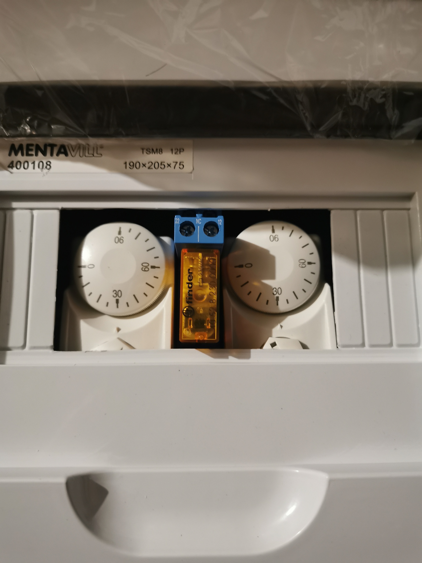

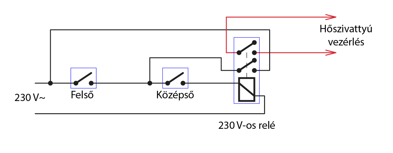

(#) Bakman válasza VWAtus hozzászólására (») Nov 1, 2020 /
Pl. így, lásd melléklet.
Hozzávalók: két termosztát és egy kétáramkörös relé. Mindkét termosztát fűtési üzemmódra programozva. Ha középen nincs elég meleg, akkor az ahhoz tartozó érintkezők zárva vannak. Ha a felső részen is csökken a hőmérséklet, akkor a termosztát zár, a relé kap áramot, indítja a hőszivattyút és a másik érintkezője segítségével öntartású lesz. Így, ha a felső rész eléri a beállított hőmérsékletet, hiába kapcsol ki a termosztát, az öntartás miatt a relé behúzva marad.
Ha a középső rész is eléri az 50 °C-ot, akkor a termosztát megszakítja a relé áramát, az elenged, leállítja a hőszivattyút. Ha a középső részen kihül a víz, hiába kapcsol vissza a termosztát, mivel a felső még nem kapcsolt be, a relé nem fog áramot kapni addig, amíg a felső részen is ki nem hűl a víz.
A termosztátok beállításánál itt a hiszterázist a minimumra lehet állítani, a hiszterézist maga a puffertartály adja.
Javaslom két digitális termosztát beszerzését, a csőtermosztátok és merülőhüvelyes termosztátok nem adnak pontos beállítási lehetőségeket.
A hozzászólás módosítva: Nov 1, 2020
(#) VWAtus válasza Bakman hozzászólására (») Nov 1, 2020 /
Köszönöm szépen a gyors választ.
Van két merülőhüvelyes termosztát ami tekerős első körben megnézném azzal milyen eredményt mutat.

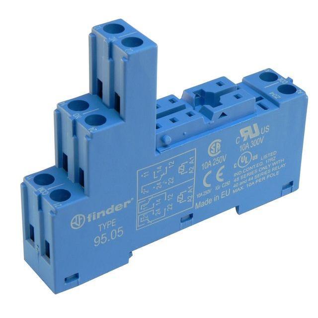

A kérdés még az lenne hogy megtudnád e adni nekem milyen néven keressem ezt a relét?
Köszönöm
Ezekből annyi van, mint a tenger. Ami fontos, hogy két áramkörös (DPDT) és 230 V-os tekercsű legyen. Pl.: Finder 40.52.8.230.0000, de ehhez kelleni fog egy foglalat is.
(#) VWAtus válasza Bakman hozzászólására (») Nov 1, 2020 / 1
Köszönöm szépen
(#) proli007 válasza VWAtus hozzászólására (») Nov 2, 2020 /
Hello! Még annyit, hogy mind két termosztátnál a "C" és "NC" lábakat kell bekötni. Ez általában a 2-es és 3-as pontot jelenti. (Tehát a hőmérséklet emelkedésekor bontó érintkezőt.)
(#) AtusVW hozzászólása Nov 2, 2020 /
Sziasztok köszönöm a segítséget.
Úgy nézz ki működik szépen.

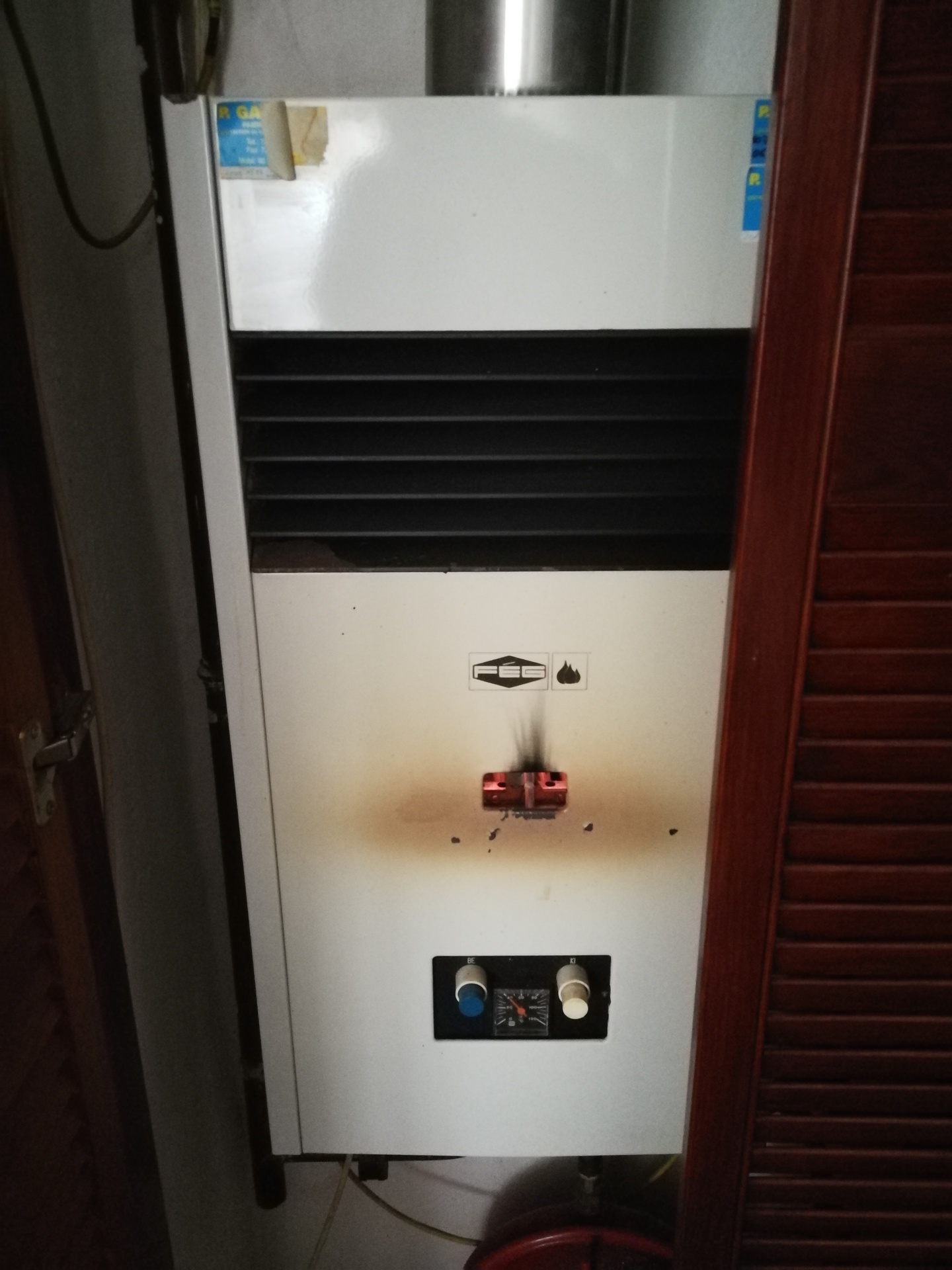

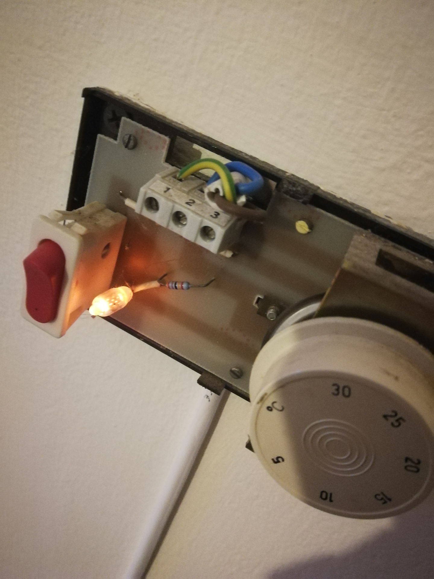

Segítséget szeretnék kérni a következő probléma megoldásához:
Vac egy régi FÉG kazánom (lásd kép), ez a kazánt egy régi MGM 5013-0-005 típusú fali termosztát vezérli (lásd kép a típushoz és a kapcsolási rajzhoz).
A bekötésnél látszik hogy 1-es - zöld/sárga , 2-es -kék és 3-as barna.
A régi termosztátot le szeretnénk cserélni, mert elromlott.
Egy Computherm T30RF Vezeték nélküli termosztátot szeretnék rákötni. A kacsolási rajza szerint két vezeték megy bele COM és NO abban kérném a segítséget, hogy melyik kábelt hova kössem az új kazánhoz, illetve mi legyen a harmadik kábellel?
Köszönöm előre is.
A hozzászólás módosítva: Márc 20, 2021
(#) kzozo válasza LordCH hozzászólására (») Márc 20, 2021 /
A régi termosztátban is egy NO kontakt van, a bekötését egy egyszerű multiméterrel meg lehet tudni (lecsatlakoztatott kazán mellett). Az ahhoz tartozó 2 vezetéket kell bekötni az új termosztát NO pontjaira.
(#) Gafly válasza kzozo hozzászólására (») Márc 20, 2021 /
A zöld/sárgát ki kell kötni/leszigetelni, mert az nem kell az új termosztátnak.

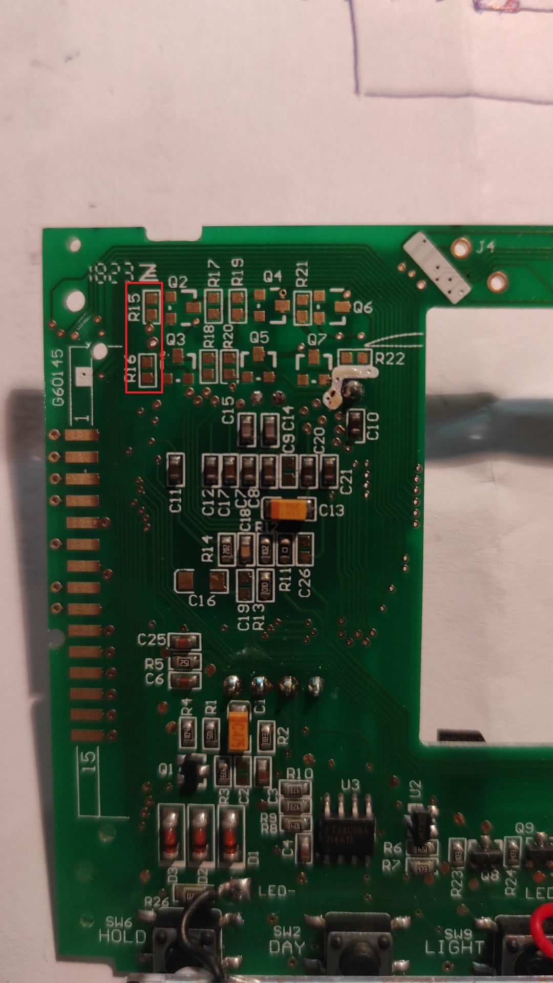

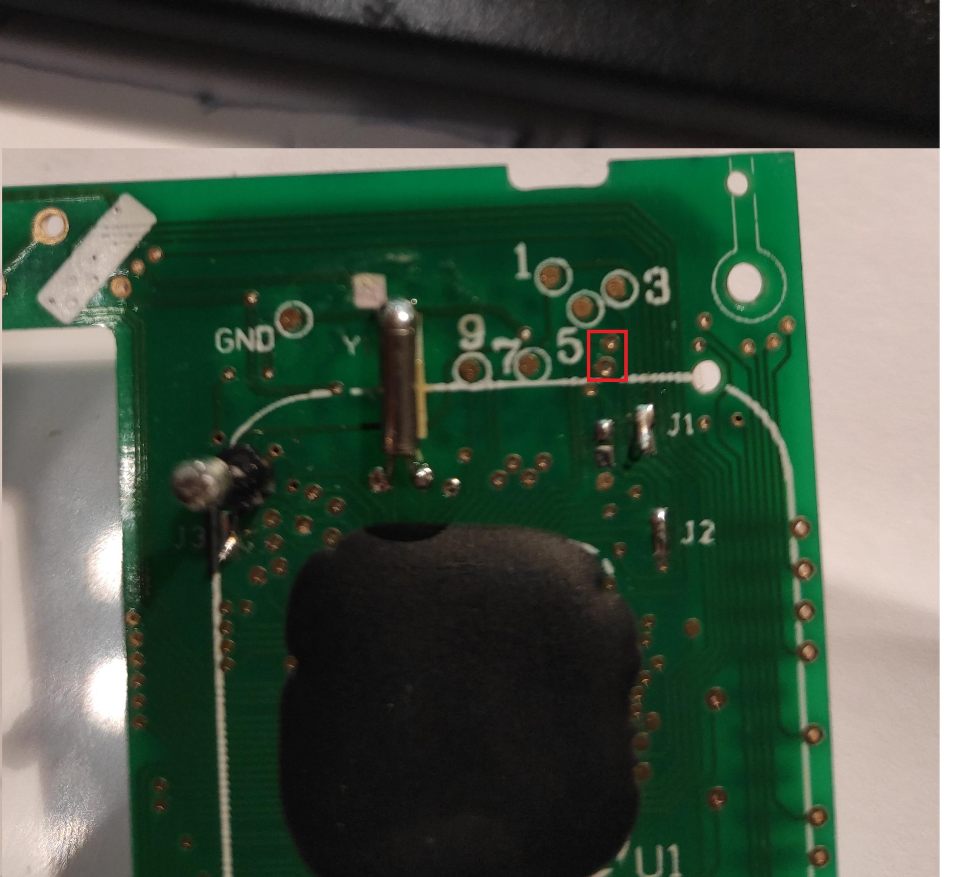

(#) Matt hozzászólása Jan 31, 2022 /
Sziaztok!
Van egy computherm q7 rf termosztátom, aminek meghalt a vevője.
Megnéztem, hátha találok vezetékes kimenetet rajta és akkor tudnám tovább használni.
Látszólag ugyanezt a nyákot használják a vezetékes és vezeték nélküli verzióhoz is, csak a vezeték nélküli verzióba nincsenek beültetve a vezetékeshez szükséges alkatrészek.
Megpróbáltam visszakeresni azt a két pontot, ahonnan a relének a jelet kellene kapni.
Szerintem meg is találtam, de sajnos a processzor felől nem jön jel.
A bekarikázott R16 és R15 pontokra tippelek
Szerintetek más software is tartozik a vezetékes verzióhoz, vagy nem jó pontokat találtam meg?

(#) Inhouse válasza Matt hozzászólására (») Jan 31, 2022 /
Inkább meg kéne javítani a vevőt.
Mit jelent, hogy meghalt a vevő? Kézzel manualba tudod kapcsolni, csak nem veszi a jelet?
Ha nem tudod kézzel kapcsolni, akkor a tápja adta meg magát. Trafó nélküli soros kondenzátoros tápja van, ami 24V-ot csinál.
Rakj fel képet a vevő belsejéről és megmutatjuk mit kell megnézni.
Vigyázat, mivel trafó nélküli, nincs galvanikus leválasztás! Megérinteni veszélyes!
(#) Matt válasza Inhouse hozzászólására (») Jan 31, 2022 /
Manuálisan tudom kapcsolni. Illetve a termosztát is be tudja kapcsolni, de kb max 1 perc múlva kikapcsol a vevő, holott a termosztát továbbra is at jelzi, hogy fűt.
Csinálta már fordítva is. A termosztát szerint nem fűtött és ment a vevő.
(#) Inhouse válasza Matt hozzászólására (») Feb 1, 2022 /
Meg kéne mérni a vevőben a tápfeszültséget.
Egy 330nF 275V X2-es kondenzátor szokott lenni a táp részben, ennek csökken le a kapacitása. Itt egy sorstársad ugyanazzal a hibával és a kép a vevő belsejéről, benne a cserélendő kondenzátorral.
Ha lenne ezekben olyan, hogy ha nem kap jelet x percen belül, akkor lekapcsol, az is lehetne, hogy nincs RF kapcsolat egy idő után. De nincs ilyen biztonsági funkciójuk. Illetve neked fordítva is megtörtént.
Az adó átfaragása nem járható út. Honnan szerzel hozzá való 3V-os bistabil relét? Mi fogja kapcsolni a relét?
