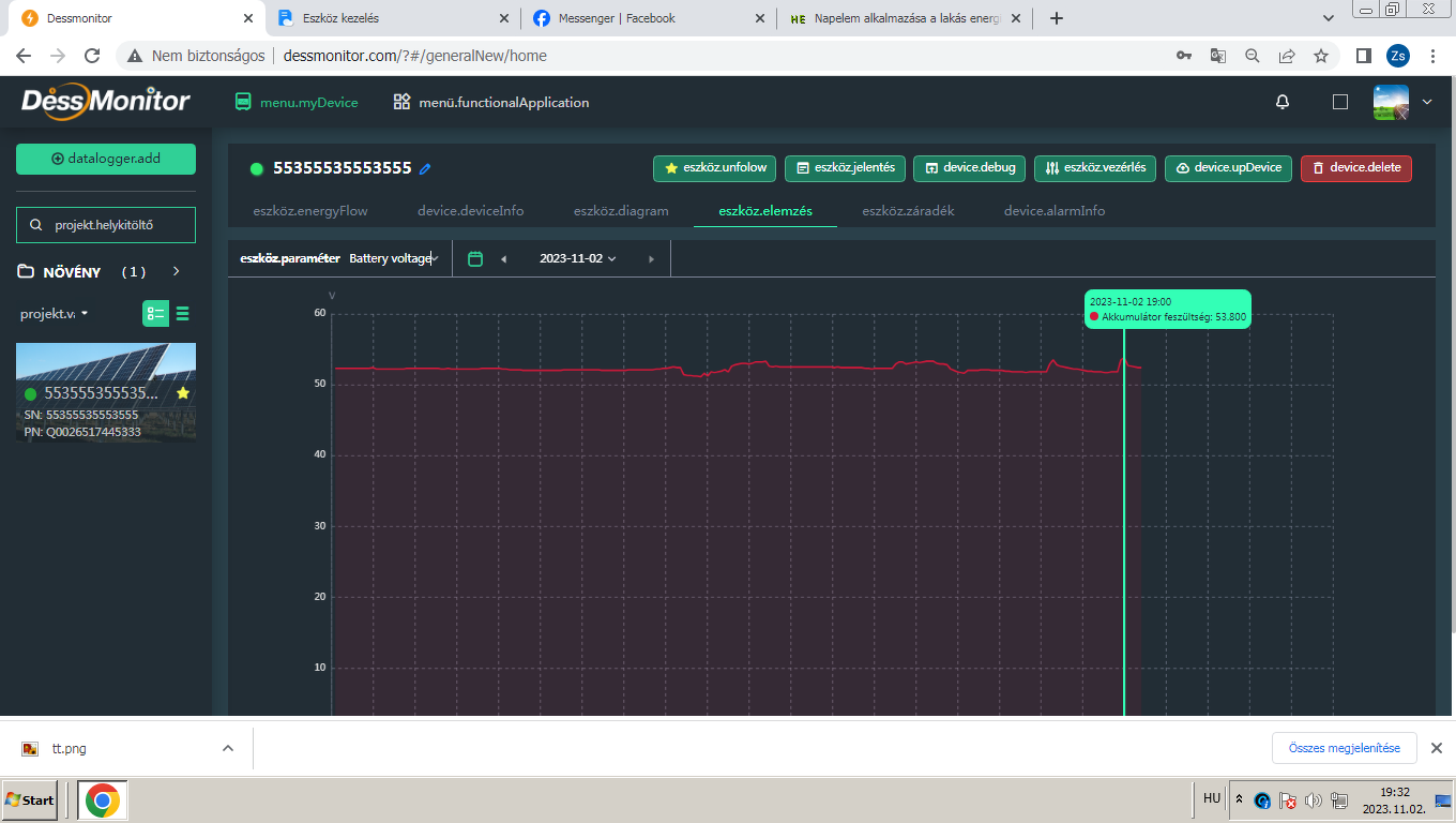

(#) Ge Lee válasza antikzsolt hozzászólására (») Nov 2, 2023 /
Nyilván megáll a töltés ha nem süt a nap és nincs a hálózati töltés engedélyezve. A floatként beállított 56V lesz a működési feszültség, addig fogja csak tölteni, és azt a feszültségértéket igyekszik majd tartani.
(#) antikzsolt válasza Ge Lee hozzászólására (») Nov 2, 2023 /
53,8v amit elért töltés közben pedig rá volt kapcsolva az is hogy hálózatról töltsön.
(#) antikzsolt hozzászólása Nov 2, 2023 /
Talán megvan mi okozza a "hibát" Meg kell adni hogy mikor térhet vissza lemerült állapotból aksis üzemmódra. Az 51v feszültségre volt kapcsolva de ahogy felraktam 57volt és hogy tölthet hálózatból máris 53.8 voltig felment. Ma már alvóba rakom magam mert fáradt vagyok és kezd a fejem nehéz lenni. Holnap ha jó idő lesz a nap ellem mellett még megtámogatom hálózattal is hagy tudjon tölteni fel teljesen hogy jól e gondolom.
(#) Kovidivi válasza antikzsolt hozzászólására (») Nov 3, 2023 /
Miért kellene 100%-ig feltölteni? Ezt sem értem. Mások minden akksit 80-90%-ig töltenek, hogy kíméljék, plusz leírtam, hogy a kémia miatt ha fel is megy a fesz. 58V-ra, fél óra múlva ismét 54V-on leszel.
Vagy fogjál, és rakjál az akksira 58V 10A tápot, meg fogod látni, hogy nem fog sok áram folyni, mivel túl kicsi a feszültség különbség, és az akksinak nem kell már ez a plusz 4V. Értelmetlen is ebben a tartományban tölteni, mert a töltés lassú lesz, nem tud folyni sok áram, ahhoz még magasabb feszültség kellene (Ohm törvénye...).
A tizedvoltos pontosságú beállítást meg főleg nem értem, vagyis a tanácsot Ge Lee-től. A kábeleken eső feszültség nagyságrendekkel nagyobb. Akkor hogy akarsz beállítani tizedvoltos lekapcsolást??? Beindul a venti az inverterben, azonnal 0.2V-tal kevesebbet mérsz az inverter akksi bemenetén.
Nem Ge Lee használ lithium akksit BMS nélkül és büszke rá, hogy nincsenek a cellák elcsúszva? Ha ő az, akkor miért tanácsolgat tized meg századvoltos beállítasokat, ha neki még BMS-e sincs. Mert az inverternél semmit nem fognak a tizedvoltok számítani... A cellánál közvetlenül igen, de ott meg a századvoltokat kell elfelejteni.
Nem tudom, miért kell túlbonyolítani a dolgokat. Ki kell próbálni. Ha gyengébbek a cellák, más lekapcsolási feszültséget kell beállítani, mint ha nagyobb kapacitásod van, és alacsonyabba a belső ellenállás.

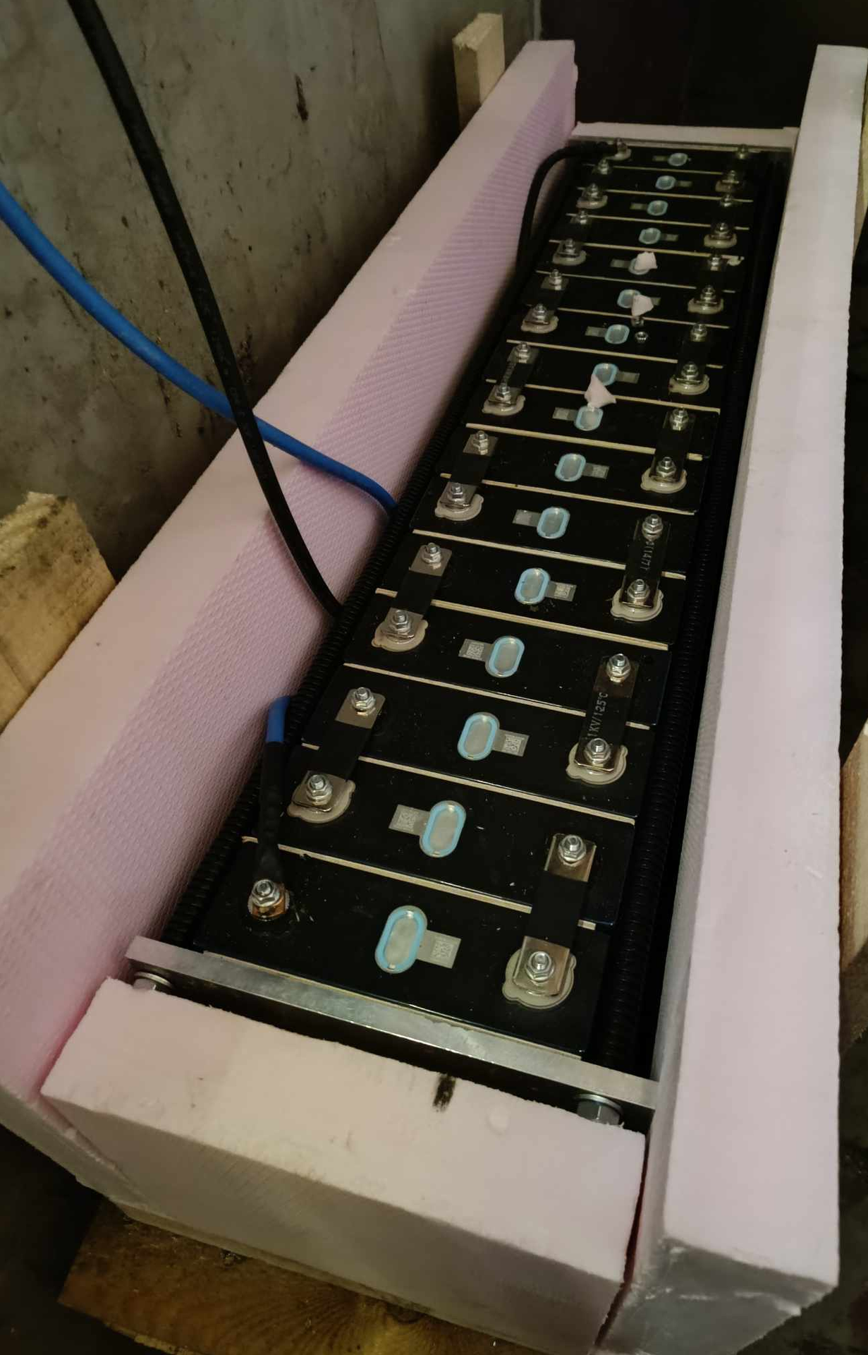

(#) antikzsolt válasza antikzsolt hozzászólására (») Nov 3, 2023 /
Szegénykém fázott volna így becsomagoltam egy cseppet. 5cm lépésálló de még koránt sincs kész. Kap még egy 2-3cm vastag hungit még majd egy alu lemezt hogy valahogy ki is nézzen.
A faanyag a napelemeknek a raklapjából lett felhasználva. Esetleg még kap egy akvárium fűtő lapot is hogy végkép ne akarjon lefagyni. Tavaszig marad így aztán megindul a padlásfeljáró felújítása és akkor oda fog beköltözni a folyosóról az inverterrel együtt.
(#) uniman válasza antikzsolt hozzászólására (») Nov 3, 2023 /
A hungarocell hőszigetelés tűzveszélyes...a kőzetgyapot talán biztonságosabb lehetne.
(#) Ge Lee válasza antikzsolt hozzászólására (») Nov 3, 2023 /
Ilyet próbáltam már ólmos akkuval, semmit nem ért. Csak bezártam az akkuba a benne lévő hideget. Igazából fűteni kellene a pakkot, ezen még én is agyalok.
(#) antikzsolt válasza uniman hozzászólására (») Nov 3, 2023 /
Ha már égni fog már mindegy az a 2 tábla hungi. Egy rakéta lesz úgy is belőle nem mindegy?
(#) antikzsolt válasza Ge Lee hozzászólására (») Nov 3, 2023 /
Igen tudom hogy ottmarad a hideg, de kapni fog fűtőlapokat. Valami hasonlóval.

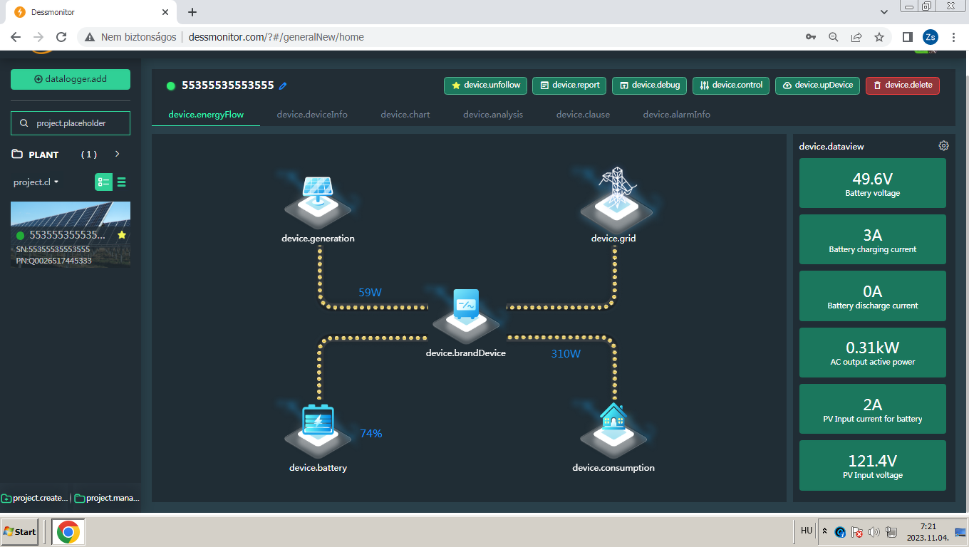

(#) antikzsolt hozzászólása Nov 4, 2023 /
Jó reggelt. Kicsit fura dolog állt elő.
SBU módban vagyok, és csak napelemről töltse az aksit. Aksis üzemre való visszatérés térés 46v. Aksi lemerül 42v. Reggel 6 kor még 45v állt az aksi. Tehát lemerülést még szóba sem jöhet. Na mármost a napelem tette a dolgát, sajnos az inverter átkapcsolt hálózati módra mégiscsak mikor az aksi félig van és csak azt tölti. Kicsit zavaró hogy a hálózatból vételezek áramot és aksi elég áramot szolgáltatna. Aksi menü user módban van. isolar sml iii 5 5kw 48v
(#) kendre256 válasza antikzsolt hozzászólására (») Nov 4, 2023 /
Szerintem nem furcsa.
„Aksis üzemre való visszatérés térés 46v.”
„Reggel 6 kor még 45v állt az aksi.”
Még nem tért vissza aksis üzemmódba, majd akkor fog, ha feltöltődött 46V-ra. A nap töltögeti, de míg nem éri el a 46V-ot, addig hálózatról táplálja a fogyasztókat.
Az enyémet az aksis üzemre "kényszeríteni" akkor lehet, ha egy kis ideig lekapcsolom a bejövő hálózatot. Utána már csak akkor kapcsol vissza hálózatra, ha eléri a lemerülési szintet. (De akkor is visszakapcsol hálózatra, ha olyan kevésnek méri az akkufeszültséget akkukábelen lévő feszültségesés miatt, hogy lemerülésnek érzékeli. Az akkukábel csere előtt az indulási áramlökések csináltak nálam ilyet. Mondjuk akkor az akku kapacitás is kisebb volt...)
A hozzászólás módosítva: Nov 4, 2023
(#) antikzsolt válasza kendre256 hozzászólására (») Nov 4, 2023 /
49,6 volt esetén már rég vissza kellett volna térni aksis üzemmódra sőt át sem kellett volna váltani neki mivelhogy nem volt lemerülve. Kép jobb felső sarka. 35mm2 kábelek vannak rajta.

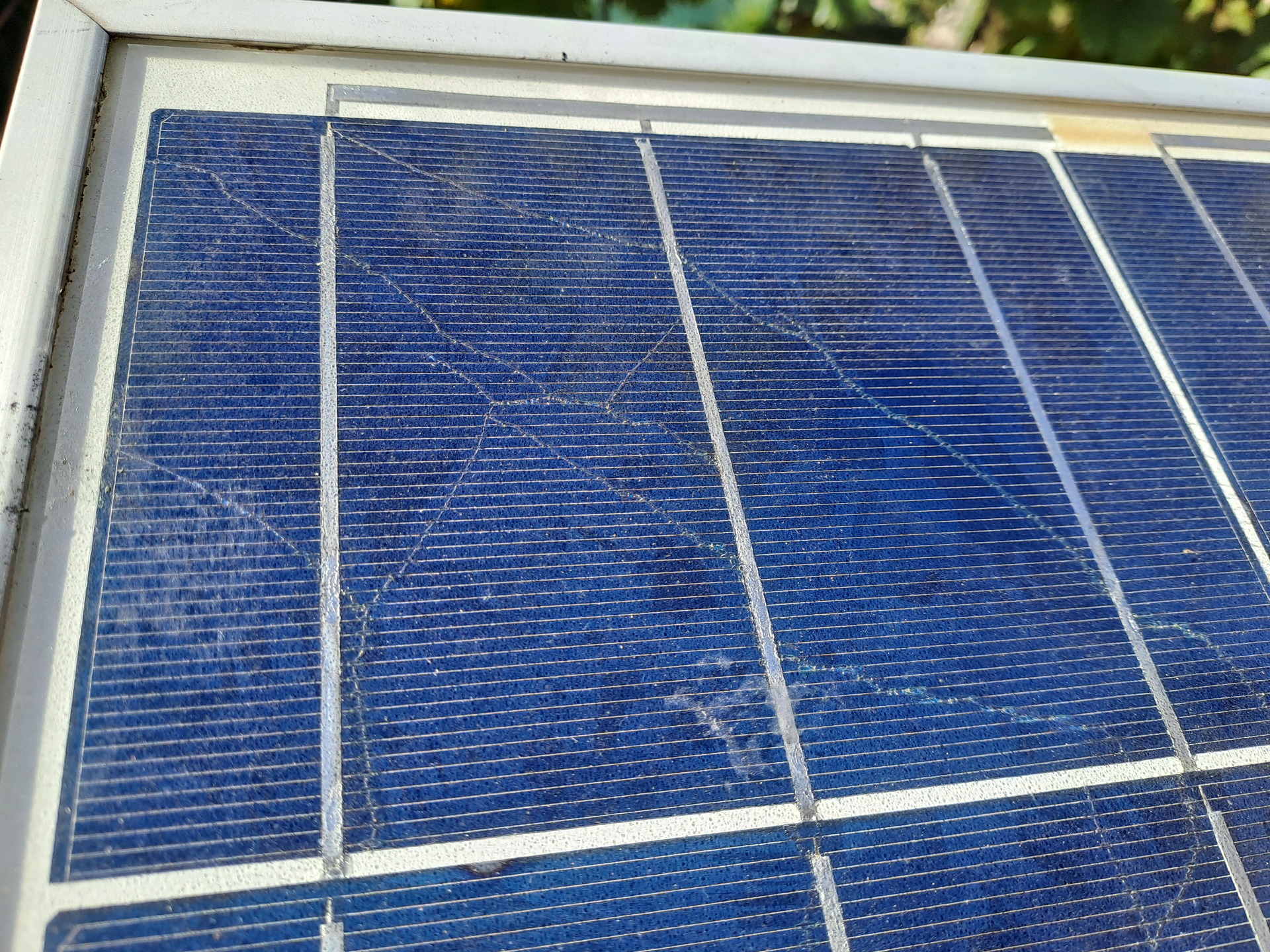

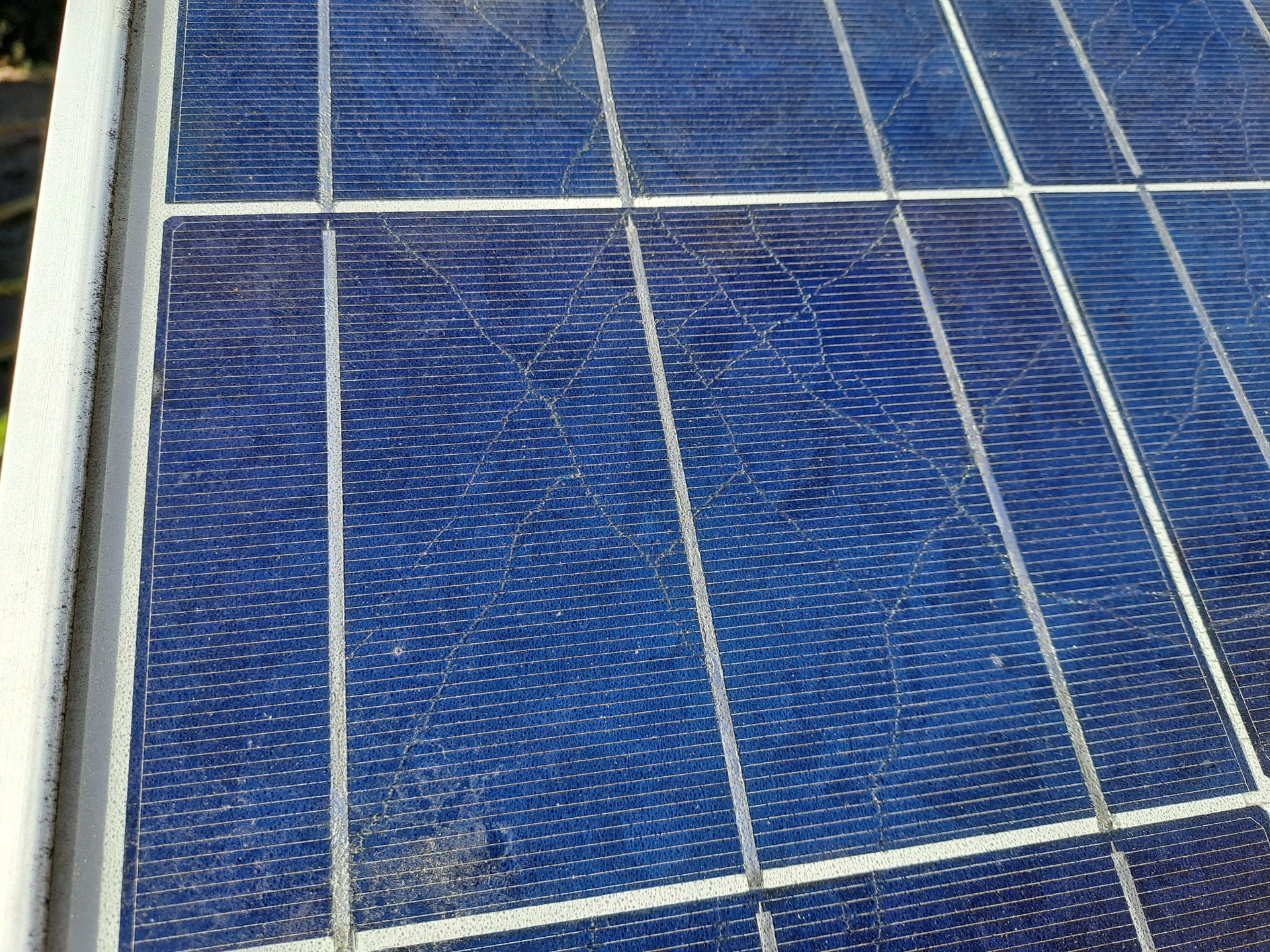

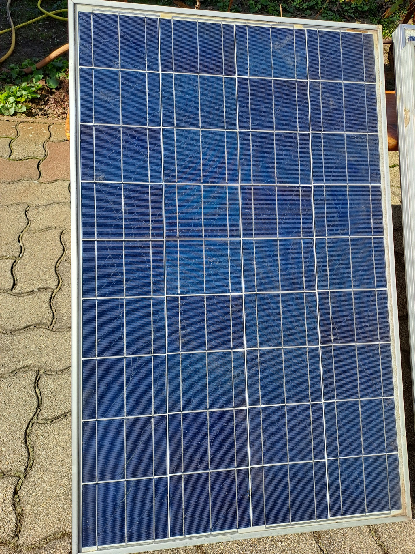

(#) Tomi94 hozzászólása Nov 5, 2023 /
Egy rokonom napelemes rendszerében találtuk ezeket a (feltehetően) hibás modulokat. Elmondása szerint keveselli a lejövő feszültséget, ezért állt neki táblánként lemérni - és volt is, ami közel 0 áramot tudott leadni, vagy a feszültsége volt fele az előírtnak. Ezek többségén a fotókon látható "repedések" vannak.
A modulok beszerzése bő 10 éve történt (aztán az előző tulaj félbehagyta a projektet, ott álltak évekig terheletlenül a tetőn), ráadásul "valami olcsó AliExpress-es" forrásból az elmondás szerint. Az számomra nem is kérdéses, hogy ezeket cserélni kell, ha többet akar kihozni a rendszerből - de kíváncsi vagyok, a fotók alapján van-e bármi tippetek, mi történt ezekkel..? Gyártási hiba (esetleg eleve gagyi selejt)? Öregedés? Vagy időjárási behatás, víz jutott be netán..?
(#) antikzsolt válasza Tomi94 hozzászólására (») Nov 5, 2023 /
A rokonodnak ajánlom hogy ezekkel már nem érdemes foglalkozni. Túl régiek kicsi teljesítményű. Szedje le és adja el pótlásnak valakinek. Aztán a meglévő konzolra szereljen fel őjjakat. Ezek kb saccra maximum 200w panelek lehetnek még. Fele helyen el fog férni. Az ok bármi lehet. Szakszerűtlen szerelés, időjárás. Felhevülés. 10 év sok idő.
(#) SKY válasza Tomi94 hozzászólására (») Nov 5, 2023 /
Szerintem a károsodás alapja a mikrorepedések voltak, de több tényező is összejátszik.
Én azt mondanám, hogy ez szó szerint valami ócska kínai napelem, aminél egyik összetevő és a gyártás sem volt jó minőségű.
Valószínűleg már azelőtt voltak mikrorepedések rajta, hogy megérkeztek a napelemek. A gyártáskor, a hátlap laminálásakor is keletkezhetett, de a szállítás is okozhatta, annál is inkább ha pl. állított helyett fektetve hozták jó messziről a magyar utakon...
Valószínűleg kezdetben olyan kicsik voltak a mikrorepedések, hogy a tulaj átvételkor nem is látta egyértelműen.
A repedéseket csak súlyosbította a tíz év a tetőn, szélterhelésnek, rezgéseknek és hőtágulásnak kitéve.
Ezen felül én úgy látom, hogy durván oxidosak a gyűjtősávok is a cellákon. Ez arra utal, hogy a hátlapi laminálás/EVA? igen rossz minőségű, vagyis jelentős nedvesség is bejutott a cellákhoz.
Én égési sérülést nem látok, valószínűleg villámcsapás nem érte, viszont PID hatás, egyfajta kúszóáramút is lehetett a dologban ha magas volt a rendszerfeszültség.
A mérete alapján ezek szigetüzemű, alacsony feszültségű napelemek, vagyis a kisebb gyártási mennyiség is közrejátszhatott az alacsonyabb minőségben.
Van valamilyen konkrét típus, adattábla rajta?

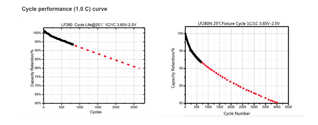

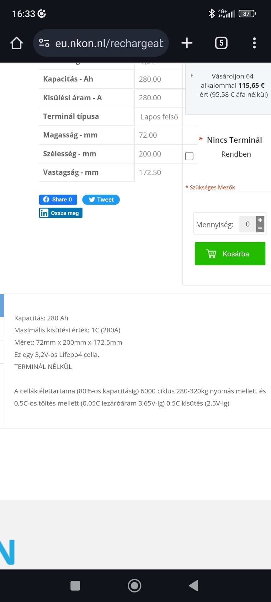

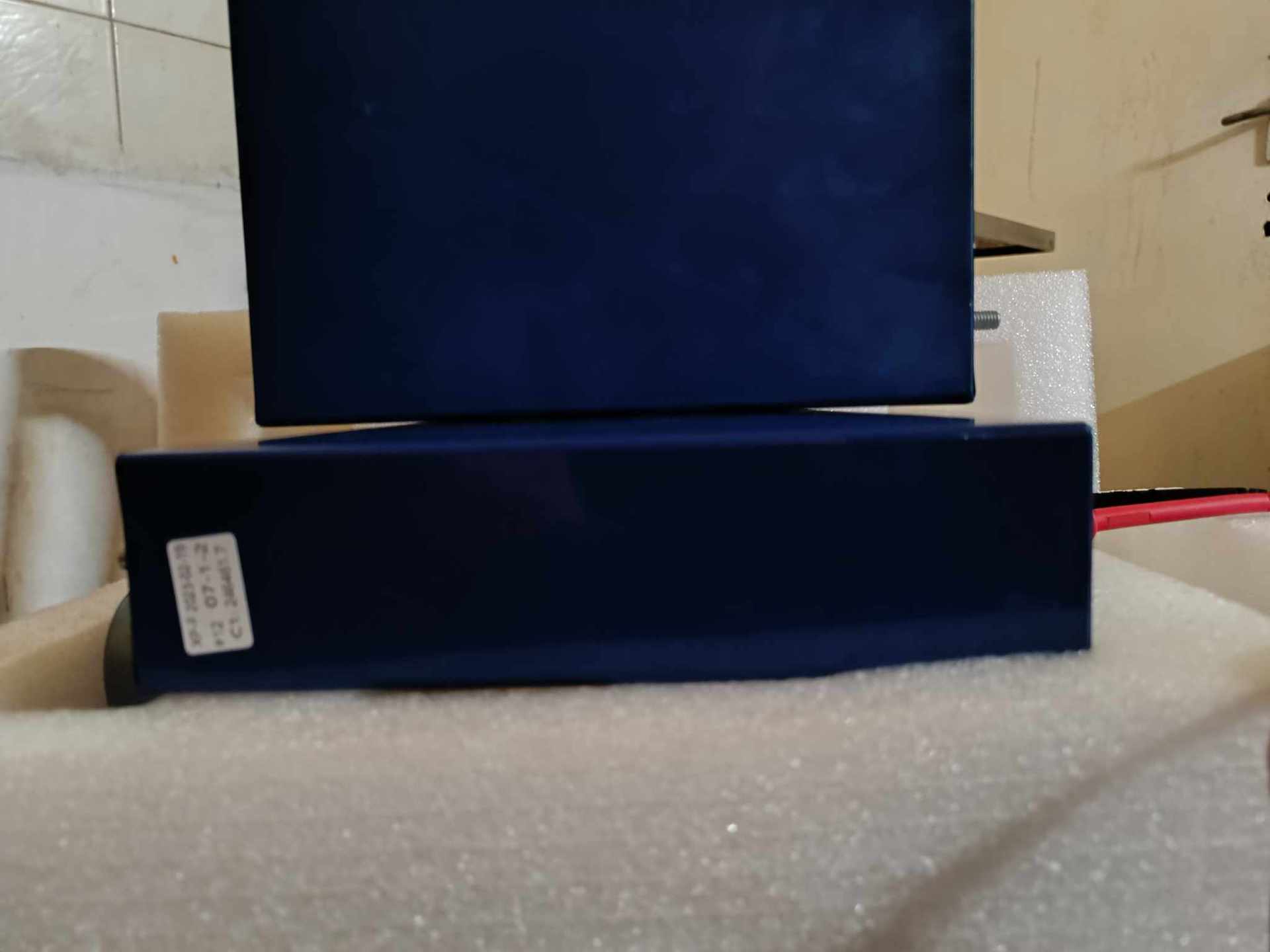

(#) antikzsolt hozzászólása Nov 6, 2023 /
A lifepo4 aksikat össze kell szorítani ha nem tévedek. 280kg nyomással amit írtak az eladó oldalon. 4 darab 10 menetszár milyen nyomatékon kell meghúzni őket?
(#) Elektro.on válasza antikzsolt hozzászólására (») Nov 6, 2023 /
Bocs, hogy kötekszem, de a kg az nem nyomás..
Akkor sem ha az oldalon azt írták. a korrekt értéket itt N/m2 ben kellene megadni.
(#) antikzsolt válasza Elektro.on hozzászólására (») Nov 6, 2023 /
Holland nyelvről fordítva. Elnézést én is így olvastam.
(#) kendre256 válasza antikzsolt hozzászólására (») Nov 6, 2023 /
Miért kell összeszorítani? Melyik oldalon írták?
Szerintem ez valami félrefordítás lehet (még a kínairól valószínűleg). Nem hiszem, hogy indokolja valami, hogy össze kellene szorítani a cellákat...
(#) antikzsolt válasza kendre256 hozzászólására (») Nov 6, 2023 /
Pedig de. Mert dagad gazososik.
(#) HeZ válasza antikzsolt hozzászólására (») Nov 6, 2023 /
A magyar nyelv szépsége: gazosodik avagy gázosodik. Ezért kell(ene) ékezeteket használni.
A mechanikai feszültség szétrobbantaná, kilyukasztaná a pakkokat, ezért inkább gyűrődő, összenyomható, rugalmas közdarabokat alkalmaznak.
(#) antikzsolt válasza HeZ hozzászólására (») Nov 6, 2023 /
Telefonról vagyok és dolgozom. Néha sunyiba tudok csak írni és ilyenkor nem mindig nézem hogy mit írok. Igen tudom hogy használnak köz darabokat. De milyen erővel kell össze nyomni?!
Itt egy videó,
ebben azt mondja a készítője, hogy kb. az első 10 töltés-kisütés idején van esetleg értelme, hogy a gyártás során benne maradt buborékok eltávozzanak (ha a gyártó nem csinálta ezt meg a gyártáskor). Azt mondja, hogy utána semmi értelme, mert a duzzadást úgysem tudod semmilyen nyomással megakadályozni, és az öregedés miatti kapacitásvesztés nagyobb, mint amennyi a használat elején a nyomás hiányából adódna.
Néztem magyar forgalmazókat, sehol nem írják, hogy összeszorítva kellene használni.
A forgalmazók árulnak a cellákhoz összekötő lemezeket, töltőket, balanszereket, BMS-eket, de összeszorító szerelvényeket meg nem...
Nem csak ekkora LiFePo cellákat árulnak, hanem sokkal kisebbeket is (góliát elem méretűeket is), azokat nem kell szorítani?
Értelmetlennek tűnik ez a szorítás számomra...
(#) Bakman válasza kendre256 hozzászólására (») Nov 6, 2023 /
Itt: Bővebben: Link írnak erről a szorítósdiról, de olyan kis eltérések vannak, hogy annak sokszorosát lehet bukni hibás használattal. A gyári grafikonok is ezt mutatják, lásd melléklet. 2500 ciklus után a szabadonálló ~81 %-os, a szorított ~84 %-os. Ugyanakkor figyelemre méltó, hogy a szabadonálló az élettartama elején kevesebbet veszít a kapacitásából, mint a fűzővel nyomorgatott. Első ránézésre (számolgatások nélkül) inkább ártalmas, mint hasznos.
(#) Régi motoros válasza antikzsolt hozzászólására (») Nov 6, 2023 /
Szerintem is inkább valami félreértés lesz itt. Ha gázosodik, akkor ott már valami gond van.
Ui.: Persze ha még csak gazosodik, azt még körbe lehet kapálni is.
(#) Kovidivi válasza kendre256 hozzászólására (») Nov 7, 2023 /
De, meg tudod akadályozni. Sőt. Mivel a cellák fent össze vannak egymással rögzítve, így ha puffad egy cella, akkor ott feszültség keletkezik, és sérül a cella csatlakozási pontja. Ha össze vannak a cellák szorítva, akkor nem változik a a cella helyzete (nem távolodik el a többitől), fent pedig kinyílik a szelep, és kifúj a cella (ezt lehet érezni, lithium szaga lesz a szobának), a többi, normális cellát nem nyomja el oldalra, nem törik le a csatlakozási pont sem.
Lithium polymer (modellautóknál használt) akksinál elegendő egy 0.6mm-es alu lemezzel összefogni a cellákat kívülről, plusz ragasztó körbe, és már nem is látható a puffadás (csak a nyomás nő a cellában). Szedtem szét akksit, ami kívülről tökéletesen nézett ki, szétszedve pufik voltak a cellák. Ezzel a szorítással elkerülhető az is, hogy a cella belsejében ne történjen mechanikai változás. De ez csak az én véleményem.
Én a lithium polymer akksiból indulok ki, nagyon ritka az, ami nem fújódik kicsit fel hosszú idejű használat alatt, Topi írt róla, hogy a gyártás folyamán a levegő párájában levő vízet nem tudják teljes mértékben kizárni.
Az én használt LiFePo4 akksijaim is puffadtak kicsit, de volt olyan is, amit inkább nem raktam be a csomagba. Elképzelhető, hogy a terhelés nagyságától is függ, de amíg egy cella 1C terhelést kap, addig én összeszorítanám.
A hozzászólás módosítva: Nov 7, 2023
(#) antikzsolt hozzászólása Nov 7, 2023 /
Köszönöm a válaszát mindenkinek akkor lényegében egy kelleme szorítást fogok alkalmazni rá amit kézzel tudok rácsavarni a csavarokra. Azért kellemetlen ha púpos a cella és 0 volt mérhető rajta. Igan tudom GÁZOS nem gazos.
