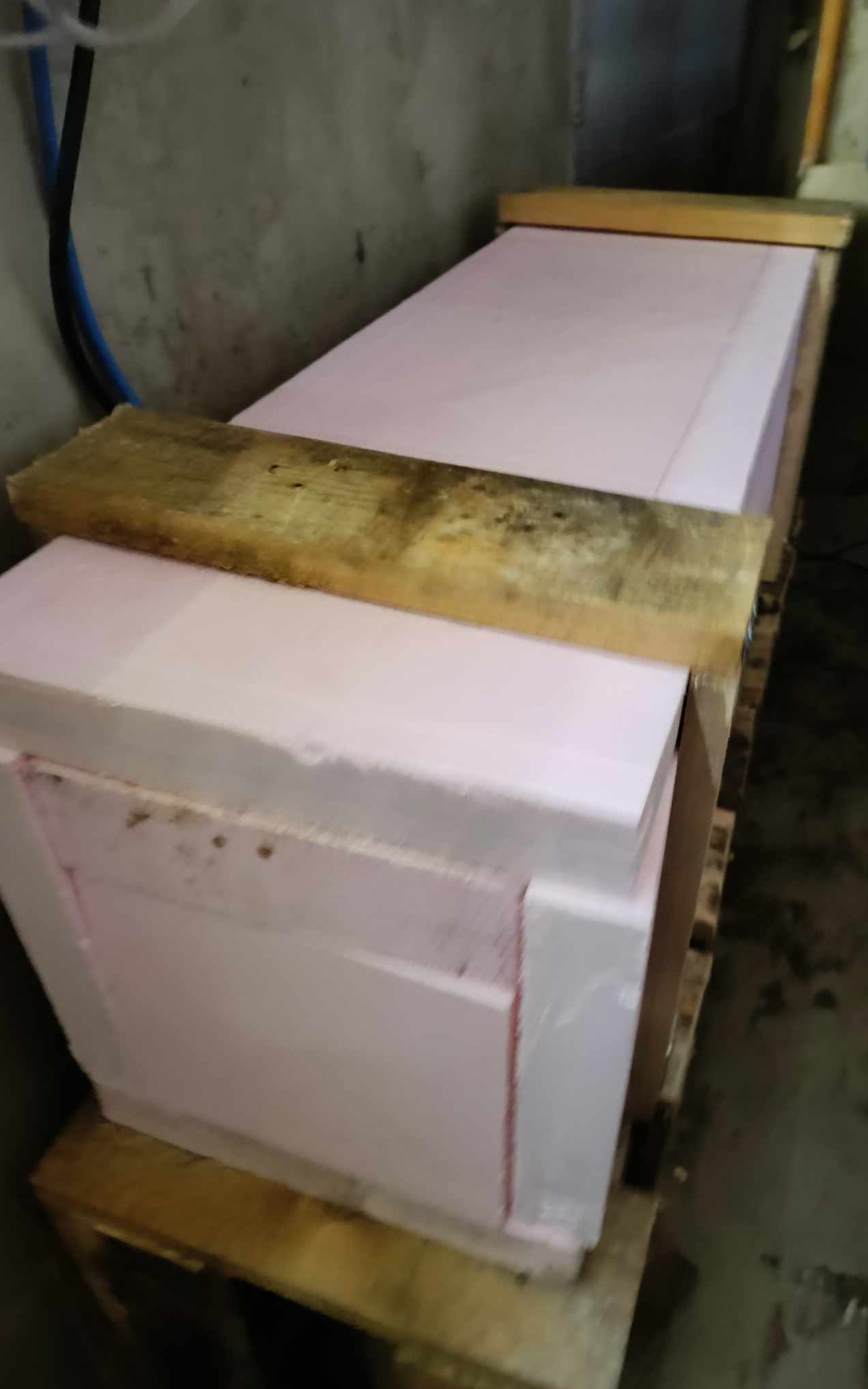

Szegénykém fázott volna így becsomagoltam egy cseppet. 5cm lépésálló de még koránt sincs kész. Kap még egy 2-3cm vastag hungit még majd egy alu lemezt hogy valahogy ki is nézzen.
A faanyag a napelemeknek a raklapjából lett felhasználva. Esetleg még kap egy akvárium fűtő lapot is hogy végkép ne akarjon lefagyni. Tavaszig marad így aztán megindul a padlásfeljáró felújítása és akkor oda fog beköltözni a folyosóról az inverterrel együtt.
A hungarocell hőszigetelés tűzveszélyes...a kőzetgyapot talán biztonságosabb lehetne.
Ilyet próbáltam már ólmos akkuval, semmit nem ért. Csak bezártam az akkuba a benne lévő hideget. Igazából fűteni kellene a pakkot, ezen még én is agyalok.
Ha már égni fog már mindegy az a 2 tábla hungi. Egy rakéta lesz úgy is belőle nem mindegy?
