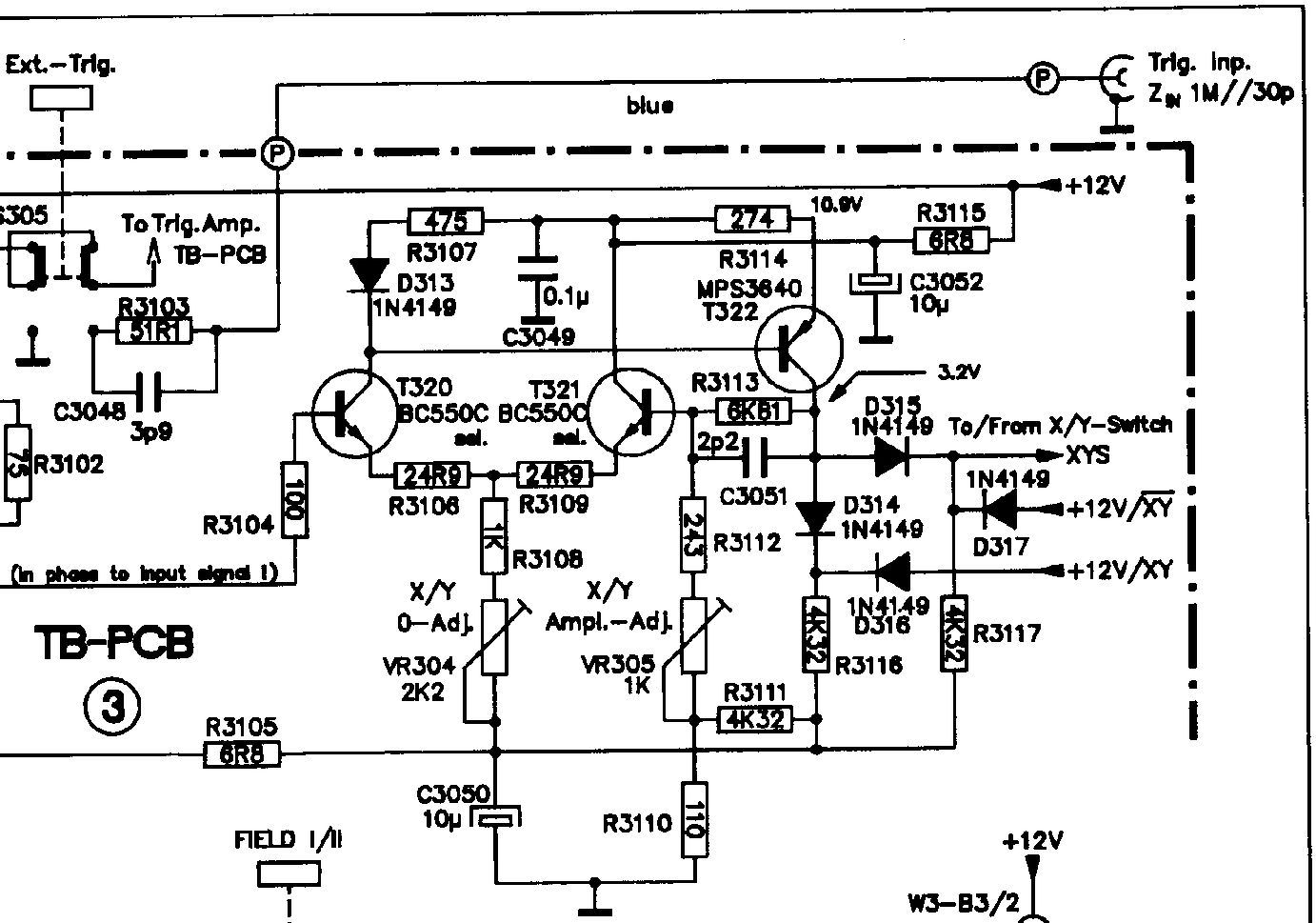

Más kapcsolási rajzom van! De 604-ről.
Próbálom beazonosítani a trimmereket. mellékelek egy rajzot. A 305, 305 trimmerekről van szó?
PTFS/TB-PCB lapról, van a kép.
Üdv: Gyula
(#) nagym6 válasza Gyula10 hozzászólására (») Máj 13, 2023 /
Nem. X Final Amplifier fokozatban, mellékelem pirossal jelölve. De ez csak vízszintes képméret állítás 10 osztás hosszra kell állítani, rácson nem lógna túl leírása szerint, nem hiszem, hogy ez lesz a megoldás. Itt a fűrészjel sebességen kell állítani, de jó lenne tudni, hogy más állásokban is ennyit csal-e.

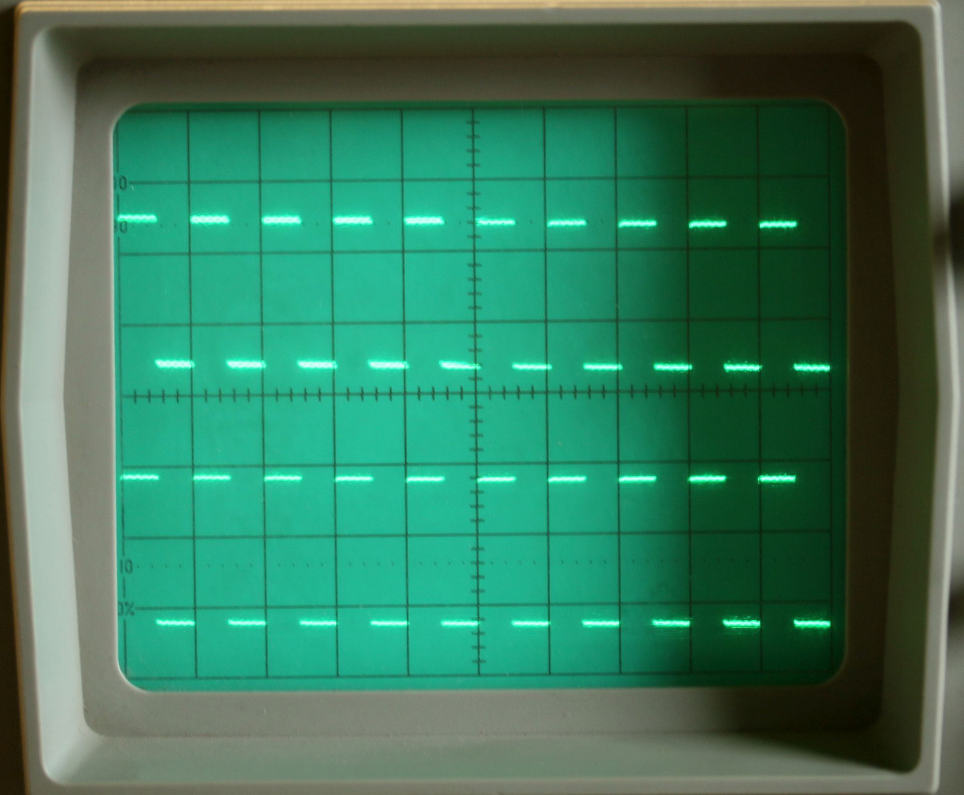

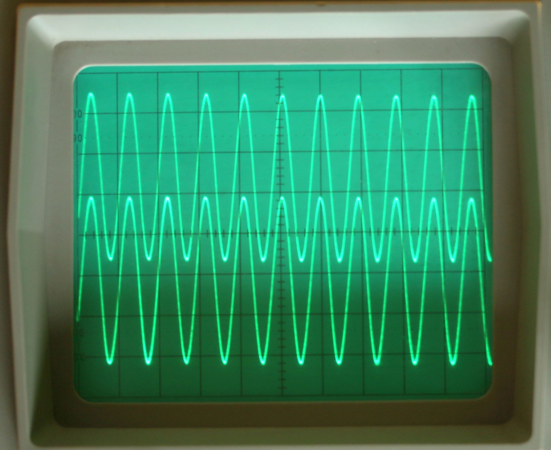

(#) Gyula10 válasza nagym6 hozzászólására (») Máj 14, 2023 / 3
Kedves nagym6!
Köszönöm az önzetlen segítséget a műtét sikerült!
A beteg túlélte a beavatkozást!
Lásd képek, előtte szinusz, utána négyszög.
Üdv: Gyula

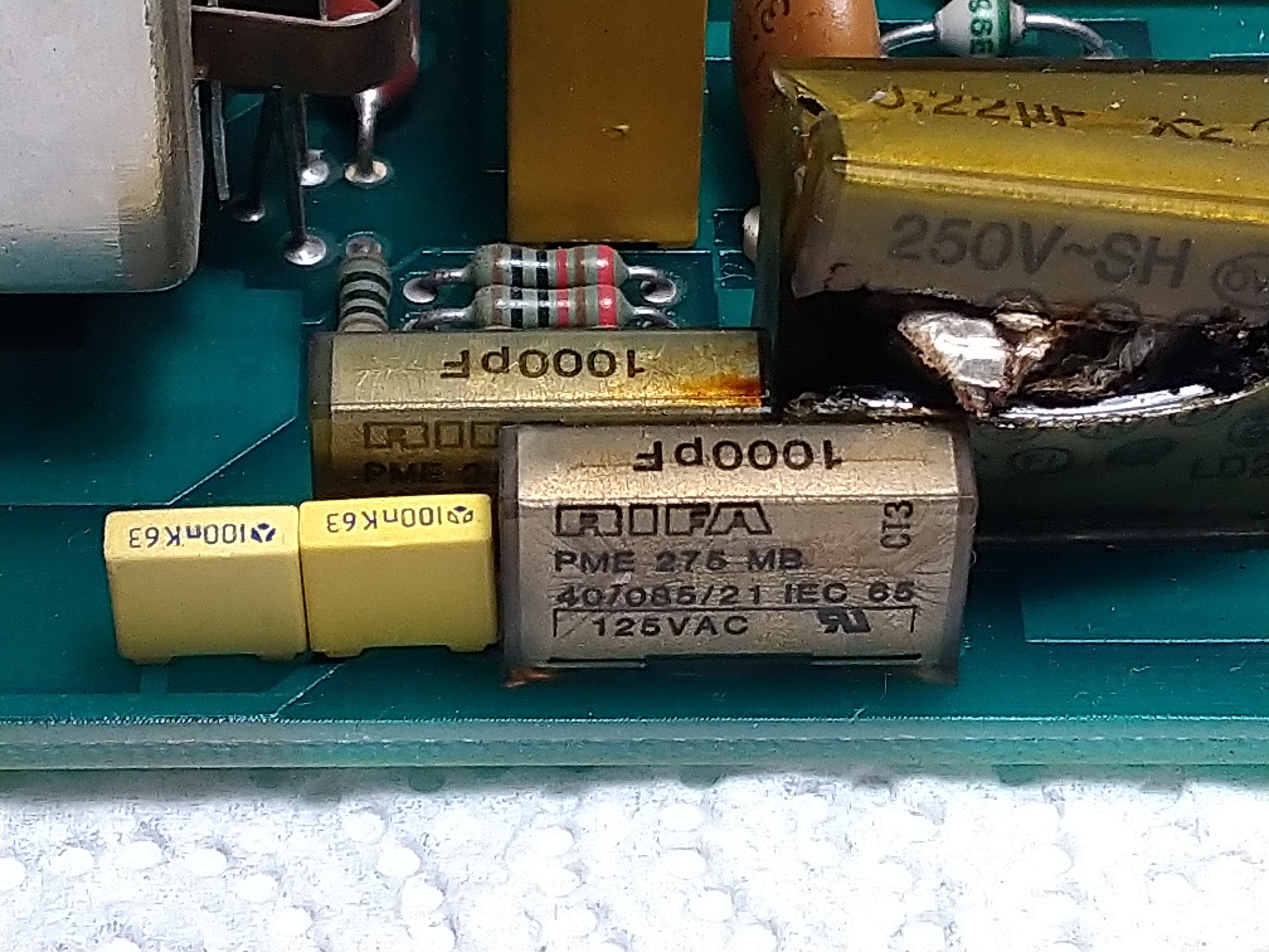

(#) xxxyyy hozzászólása Nov 5, 2023 /
Egy 35 éves Philips PM3050 kapcsolóüzemű tápja van az asztalomon. A fő hibája egy (Tepee által előre megjósolt) 220nF X2 kondi, ezt könnyű lesz cserélni. Van még mellette 2db 1nF Rifa, hasonlóan műgyantás kondi, több helyen olvastam, hogy ezeket is érdemes cserélni. Jól sejtem, hogy ide Y kondikat kell venni? (C6002 és C6006 a rajzon.)
Ezek 125VAC-ek és a velük sorba kötött 100nF 63V kondikkal alkotnak kapacitív osztót. Hogyan volt ide elegendő a 125VAC?
(#) kadarist válasza xxxyyy hozzászólására (») Nov 5, 2023 /
Sorba kötött kondenzátoroknál arányosan megoszlik az egy kondenzátorra jutó fszültség, ezért elegendő ez az egyéni feszültségtűrés.
