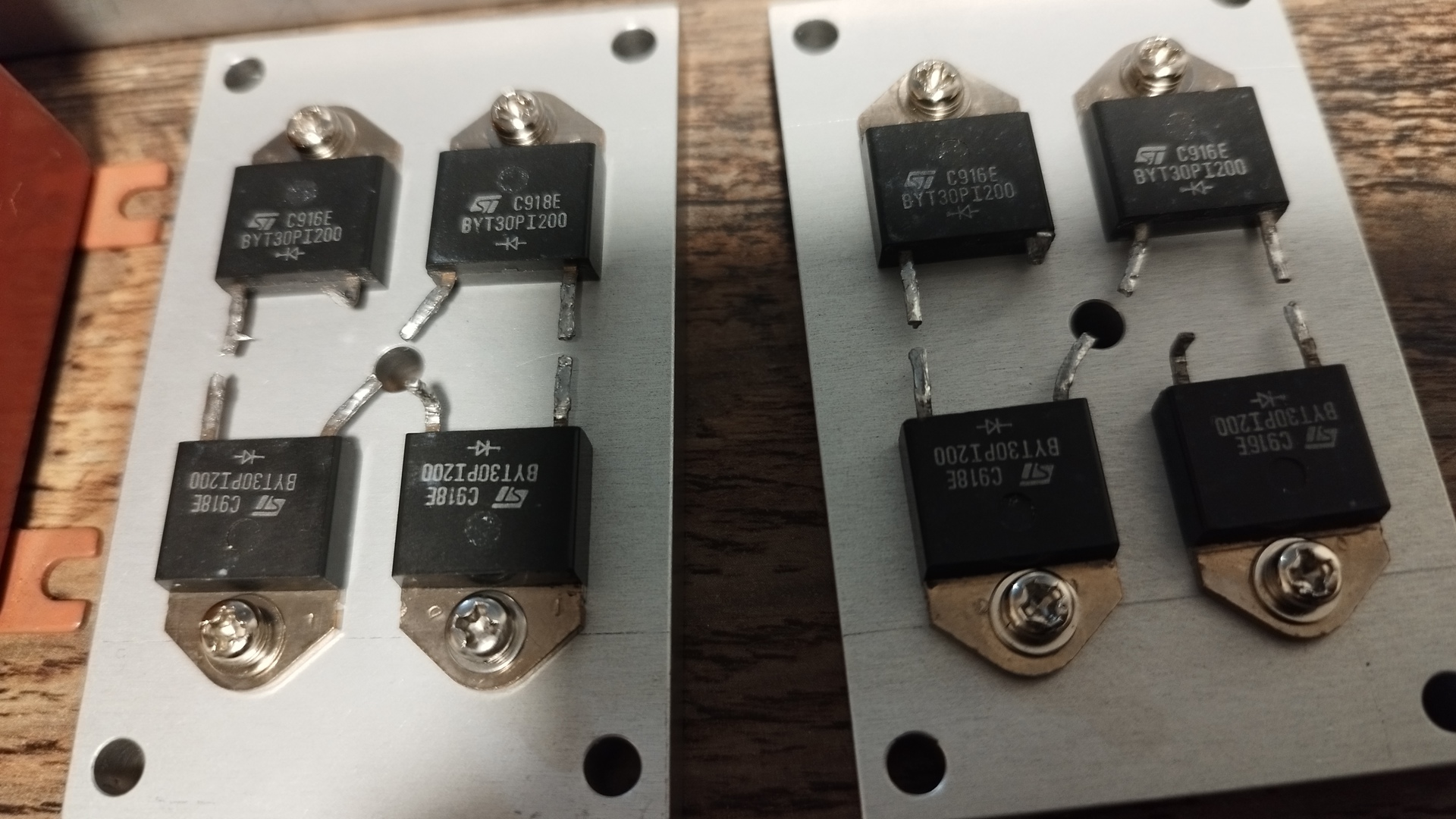

(#) Cinema válasza G-Szabb hozzászólására (») Nov 11, 2023 /
Ilyen nagy kapacitású ELKO-k esetén szükséges a bekapcsolási áram korlátozása, mert vagy a transzformátor tekercse kezd vetkőzni, vagy a diódák adják meg magukat idővel. (A hirtelen nagy áramlökések meglágyíthatják a huzalt és az valahol ledobja a zománcot magáról, majd idővel menetzárlatba is mehet.)
Célszerű lenne lágyindítót használni a hálózati oldalon, és/vagy 0,22Ohm 10W-os soros ellenállásokon keresztül vinni a transzformátortól a feszültséget a diódákhoz.
(#) Gafly válasza Cinema hozzászólására (») Nov 11, 2023 /

(#) G-Szabb válasza Cinema hozzászólására (») Nov 11, 2023 /
Köszi az építő jellegű kritikát, lágyindító lay-t szívesen elfogadok...
(#) Karesz 50 válasza G-Szabb hozzászólására (») Nov 11, 2023 / 1
Ezt a 300VA-es trafót nyugodtan használhatod lágyindító nélkül is. Ez nudli.
(#) Dióda válasza Karesz 50 hozzászólására (») Nov 12, 2023 /
300VA -es toroid a határeset. Ha sikerül 0 átmenetnél bekapcsolni akkor a 10Amperes kismegszakítót megzizzenti. Természetesen a kérdezőre van bízva hogy ő tesz-e hozzá vagy sem.
Nekem 300va-es toroid és kétszer 10000mikró kondinál ha úgy kapja el a hálózatot bekapcskor a mellette lévő monitor újraindul.

(#) Ge Lee válasza Karesz 50 hozzászólására (») Nov 12, 2023 /
Egy nagyobb toroid is ugyanúgy brutális áramot vesz fel induláskor mint egy motor, a különbség csak abban van, hogy a toroid csak az első periódusban teszi ez, a motor meg még néhány periódusig. Egy 50-es 60-as években villanyszerelt házban ahol csak összesodorták az alu drótokat a falban ott ezeknek a "kötéseknek" nem szoktak jót tenni az ilyen áramcsúcsok.
(#) Karesz 50 válasza Ge Lee hozzászólására (») Nov 12, 2023 /
Ezzel tisztában vagyok, én is mértem bekapcsolási tranzienst, tettem is ki róla szkóp fotót. A hálózat belső ellenállása is helyfüggő (vagy hogy mondjam). Egyszer hoztak javítani egy végfokot 2x800VA-es trafóval. Kapkodás... kapcsoljuk be gyorsan. Totál rövidzárban volt a végfok, csak az 5 Ohm-os NTC korlátozta a primer áramot. Úgy leszívta a hálózatot, hogy teljesen elhalványult a világítás a műhelyben és nem oldott le a 16A-es kismegszakító a kb. egy sec alatt, míg be volt kapcsolva.
Majd eldönti, hogy kell-e lágyindító vagy sem. Nálam felesleges lenne 300 VA-hez, de a Bugumban van, mert az már tényleg elég brutál.
