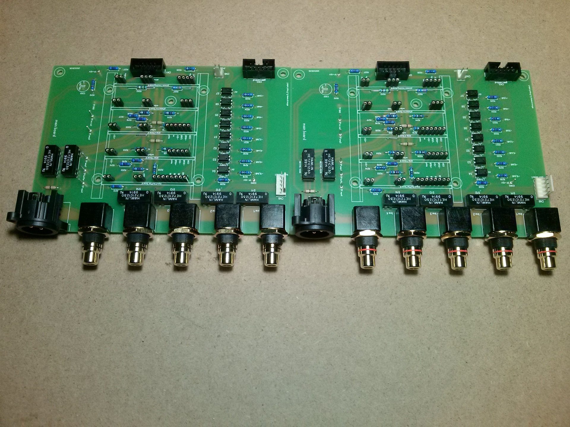

(#) Karesz 50 válasza segítő hozzászólására (») Nov 27, 2023 / 1
Újabb hobbi nyák a hobbi erősítőbe ...

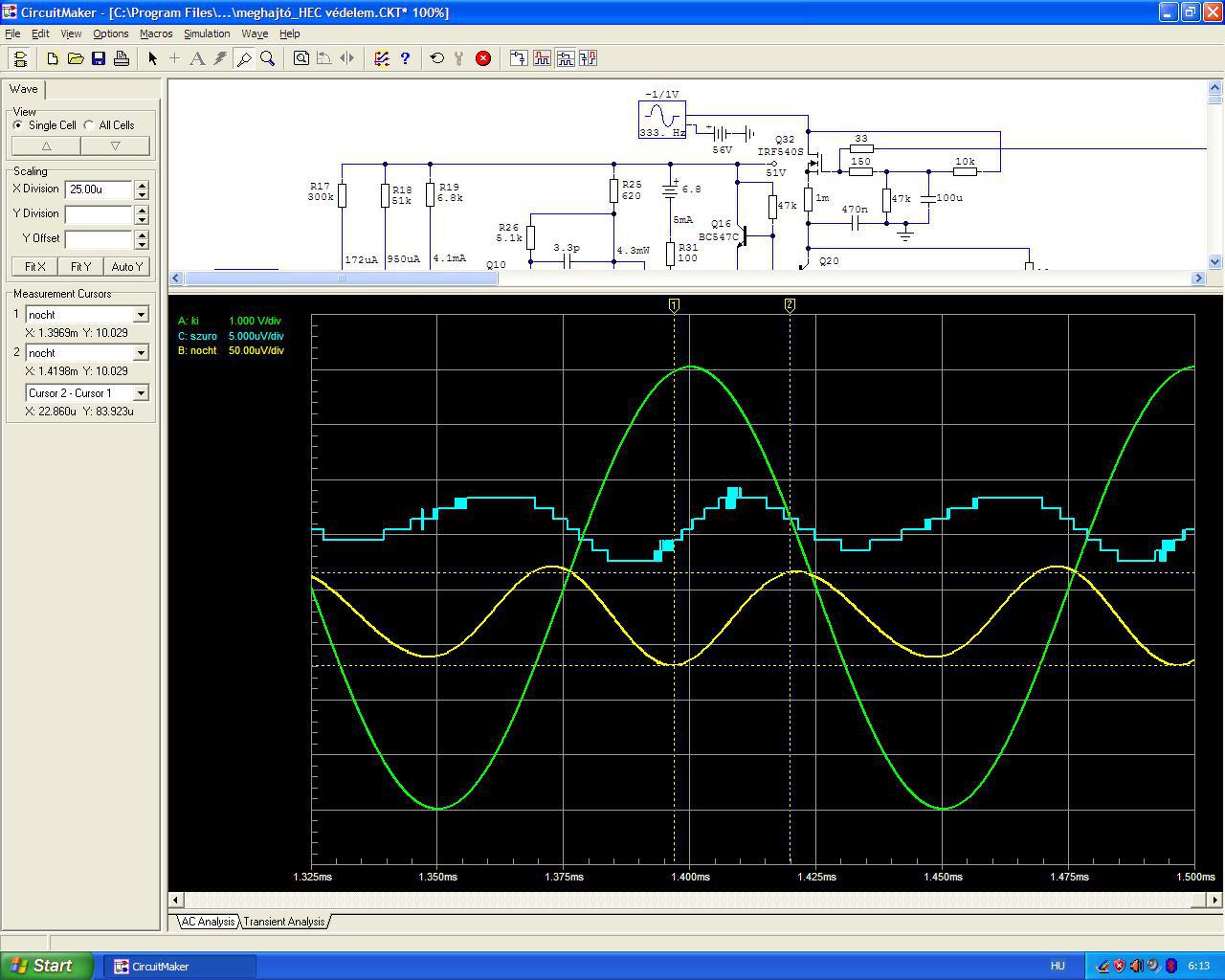

(#) Karesz 50 válasza Karesz 50 hozzászólására (») Dec 12, 2023 /
Azért még néhány villámszimulációt kiteszek a torzításról, ha már belekezdetem ebbe az egészbe, de ezt inkább csak játszásiból.
Azzal a "kettős-tüskével" továbbra sem tudok mit kezdeni és kicsit el is vagyok bizonytalanodva, hogy vajon füllel érzékelhető-e 10 kHz ötödik felharmonikusa, ha az -80dB-lel van a jelszint alatt. Ha maradok az eddigi álláspontomnál - és tartom magam ahhoz a kijelentésemhez, hogy minden "apró" tranziensre érzékeny az ember füle - akkor igen. Tehát valahogy tovább kellene csökkenteni, ha eltűntet nem is lehet.

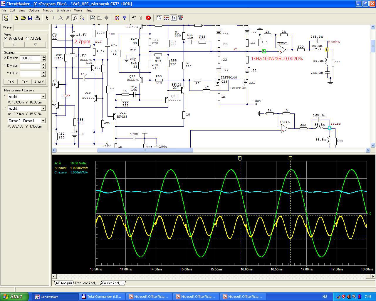

(#) Karesz 50 válasza shany hozzászólására (») Dec 13, 2023 /
És ez, hogy tetszik? : )
Szerintem kisebb az eltérés a két szimuláció között, mint amekkora különbség lesz a TINA és a gyakorlatban megépített végfok között.
Nem reprodukálni akartam a kapcsolásod, csak megnéztem nálam mit mutat CM-ben szedett-vedett tranzisztorokkal.

(#) Karesz 50 válasza shany hozzászólására (») Dec 15, 2023 /
Sajnos nem tudom értelmezni mit takar az alacsony THD. Mindketten olvastunk több (sok) olyan készülékről (pl. végfokokról) melyeknél sok nulla sorakozott a tizedespont után. Ha valamiből az jön ki ami belemegy, vagyis a milliomod százalékos torzítási adatokból erre a következtetésre jutna az ember, hogy ez így van és ennek így kell lennie, - hogy egy ilyen minőségű erősítő nem tesz hozzá és nem vesz el semmit a zenéből - akkor ebből kiindulva ezeknek (mindegyiknek) teljesen egyformán és egymástól megkülönböztethetetlenül kellene szólniuk. De tudjuk, hogy ez nem így van. Tehát mit takar az extrém alacsony THD? Semmit. Divat. Jól el lehet adni. Reklámadat. Szerintem.
Most ezzel nem a tüskéimet akarom védeni, vagy mentséget keresni rá, mert az nekem is ellenszenves : )
