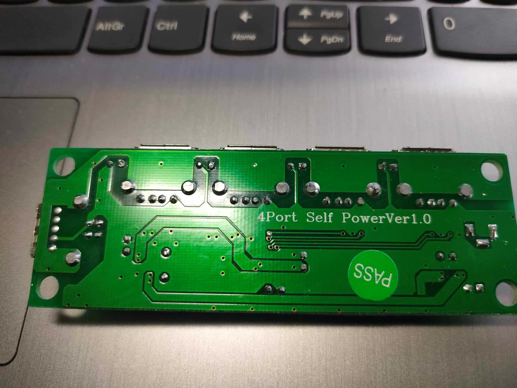

"Adott egy LG 43UM7100LB modellszámú TV amin van 2db HDMI bemenet és 1db USB bemenet. Az USB-s bemenet már foglalt van rajta egy külső merevlemezem. Vettem hozzá egy vezeték nélküli billentyűzetet amit ha bedugok az USB bemenetre működik. Tettem a TV USB bemenetére egy USB2.0 elosztót, a Billentyűzet működik rendesen, de nem tudok felvenni mert azt írja nekem vissza: A felvétel nem elérhető USB-előoszton keresztül, dugja a tárolóeszközt közvetlenül a TV USB-portjába. Érdekes az előző felvételeket meg lejátsza. Hogyan tudnám csatlakoztatni a TV-hez a billentyűzet USB stick-jét és a merevlemezt, hogy az fel is tudjon venni?
(#) mikrokapcsolo válasza pumpa hozzászólására (») Dec 1, 2023 / 2
Amennyiben az usb elosztó nem külső tápos, azaz a forrásból kapja az áramot csak, akkor elsőnek egy olyannal próbálnám ki, amire lehet külső tápot tenni. Powered usb hub a kulcsszó.
(#) pumpa válasza mikrokapcsolo hozzászólására (») Dec 2, 2023 /
Valami ilyesmire gondoltál? Ezt találtam itthon, csak nincsenek meg a kábelok hozzá. A tápot azt értem , gondolom 5v. kellene rá, de a másik oldala nem tiszta. Ez (u3) valami USB bemenet, vagy kimenet lenne? Rá kellene tennem egy USB dugót?
(#) Tomi111 válasza pumpa hozzászólására (») Dec 2, 2023 / 1
Szia! Az a bemenete, ami az U3-as képeden van. Egy nyomtató USB kábel passzol bele. A másik 4 a kimenet. Valószínű 5V-os táp kell neki.
