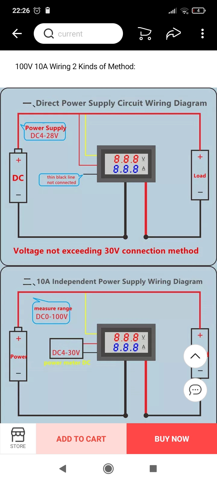

(#) btamas81 hozzászólása Dec 8, 2023 /
Azt hiszem megvan a baj. Szóval a panelműszerem árammérőjét a negatív ágba kell kötni. Hirtelen ötlettől vezérelve a multimétert bekötöttem a pozitív ágba, és ha azon nézem az áramot gyönyörűen lehet kis lépesben állítani, a max is olyan 2,5A körül van. Mikor a panelműszer 4A mutat, a multi 1A-t. Na ilyenkor mi van?

(#) btamas81 válasza Inhouse hozzászólására (») Dec 8, 2023 /
Majdnem, azzal kezdtem. A vékony fekete kábelt nem kell bekötni. Véletlenül jöttem rá kalibrálás közben, mikor kicsúszott.
Mostmár minden okés, szép finoman megy az áram állítás is.
