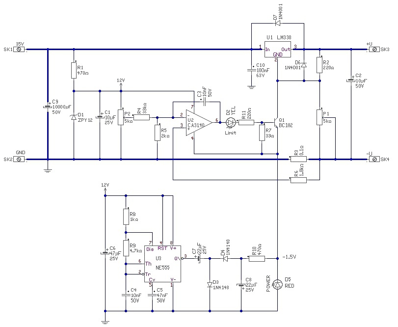

(#) zibuprofen hozzászólása Dec 12, 2023 /
Megépítettem a Proli/Alkotó féle 3A50V LPSU-t és sajnos nem működik tökéletesen.
DC-ON módban a feszültség szépen állítható és az áramkorlát is működik. Viszont az áramkorlát piros ledje halványan folyamatosan világít 1,7V-t mértem a leden. Mikor az áramkorlát bekapcsol akkor erősebb lesz a fénye ekkor esik a leden 2V. Igazából működik, csak zavaró hogy halványan folyamatosan világít a piros led. Olyan ledet rendeltem, ami az alkatrészlistában szerepelt.
A másik dolog hogy az E-FUSE egyáltalán nem megy. Amint átkapcsolom a zöld led kialszik, a folyamatosan világító piros led fénye erősebb lesz, de bárhogy állítom az áramkorlátot a kimenő feszültség 0 marad.
BS250 helyett BC556-ot használok a megadott ellenállások változtatásával.
A TL072 is elvileg TEXAS.
(#) Suba53 válasza zibuprofen hozzászólására (») Dec 12, 2023 /
Akkor lehet hogy az a hiba oka. Ugyanis a BS250 az egy P csatornás MOSFET, míg a BC 556 egy bipoláris tranzisztor. És ezek egyáltalán nem helyettesítik egymást, egészen más a működési karakterisztikájuk. Cseréld le a megadott típusra, és remélhetőleg jó lesz.

(#) Zolcsika77 válasza proli007 hozzászólására (») Dec 30, 2023 /
Szia(sztok)!
Egy 14 éves hozzászólásra reagálok most.
Nemrég rátaláltam erre a Proli007 által közzétett kapcsolásra és kíváncsiságból megépítettem, egyelőre csak deszkamodellben. Kisebb módosítással, de működik. Ha érdekel valakit - akár az alkotóját- szívesen beszélgetek róla.
