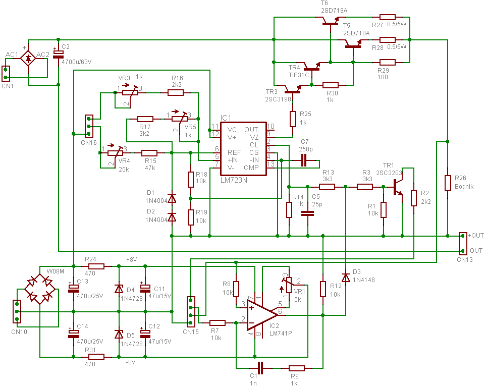

Egy bajom maradt, az áram állító poti 2/3ig semmit sem csinál az utolsó 1/3ban szabályoz. Próbaltam kisebb potival (500 Ohm), de azzal meg semmit nem csinál. R max ellenállás eleinte 220 Ohm volt, most 1k, illetve Hogyan lehetne ezen finomítani? Sajna a dobozba még egy poti már nem fér el.
Ha megnézed az IC belső rajzát, látszik, hogy az áram korlátozást egy tranzisztor végzi.
Amíg az áram érzékelő ellenálláson eső feszültség nem éri el a tranzisztor Ube ( Bázis-Emitter ) nyitó feszültségét, ami kb. 0,7V addig mintha ott sem lenne. Ez a IC nem kifejezetten alkalmas önmagában labortápnak. Csak ilyen, és hasonló kompromisszumokkal. Persze meg lehet oldani, de ahhoz kicsit bonyolítani kell a kapcsolást, például egy független áram érzékelő erősítő, vagy komparátor segítségével.
A potival köss sorba kb 2/3 értékű ellenállást, és esetleg a potit cseréled kisebbre
Valami akkor nem jól van. Nem emlékszem rá hogy mekkora R_Imax értéke, de ha 2 végtranyód van akkor azt úgy állítsd be, hogy ha teljesen feltekered az áram potit és rövidre zárod a tápot akkor 2,5A körüli áram folyjon. Ilyenkor az árampoti közép állásában 1A körüli áram lesz, negyed állásában meg 300mA körül. Teljesen letekerve pedig nulla.
A szimulátor eltér némileg a valóságtól, mert ott már 30%-ra letekert árampotinál nulla kimenő áramot mutat de a valóságban ott még van akkor több mint 100mA. A szimulációban azért 70% a 30% helyett mert fordítva tekeredik. Áramkorlát jelző ledet meg úgy tudnál rá tenni, hogy a 2-es és a 3-as láb közé beteszel párhuzamosan egy tranyó B-E lábait, a kollektorába meg a ledet egy előtéttel, de ez lehet hogy elhúzná az egész áramkorlátot, meg a tranyó sem biztos hogy pont akkor nyitna mint a másik, azaz a led egyáltalán nem biztos hogy pontos visszajelzést adna. Én nem görcsölnék ezzel.
Sosem használtam még ezt az IC-t, leszögezném..., viszont nekem úgy tűnik a kapcsolásban elő van feszítve a BE átmenet, így az kis áramnál/kis fesz esésnél is kinyithat már, nem kell a 0,6V-os esést elérni a figyelő ellenállásokon!
btamas81: Hirtelen ötlet: tégy egy nagy fényerejű/érzékenységű LED-et a C sense kivezetéssel sorba. Elvileg ott csak akkor fog jelentősebb áram folyni, ha aktív az áramkorlát....
Én is úgy emlékszem, hogy 0 Ohmra írtál 2,5A. Én meg ahogy növelem, úgy tudok egyre kevesebb áramot állítani. Megnéztem az eredeti conradost is, ott csak annyi a különbség, hogy fele akkorra értékű a poti körül a két ellenállás, meg a poti is. Épp ezért tettem bele R Imaxnak 220ohmot. Nézegetem itt a panelt, de nem látok hibát.
Kisebb potival nem megy. Maxra megy az áram.
Azt hiszem megvan a baj. Szóval a panelműszerem árammérőjét a negatív ágba kell kötni. Hirtelen ötlettől vezérelve a multimétert bekötöttem a pozitív ágba, és ha azon nézem az áramot gyönyörűen lehet kis lépesben állítani, a max is olyan 2,5A körül van. Mikor a panelműszer 4A mutat, a multi 1A-t. Na ilyenkor mi van?

Majdnem, azzal kezdtem. A vékony fekete kábelt nem kell bekötni. Véletlenül jöttem rá kalibrálás közben, mikor kicsúszott.
Mostmár minden okés, szép finoman megy az áram állítás is. A hozzászólás módosítva: Dec 8, 2023

Ahogy nézem a mostani ST adatlapbol már ki is vették az ajánlott kapcsolást, mert az már sokaknak a könyökén jött ki, igy a szerencsétlen ujszülöttek kénytelenek mindent nullárol kezdeni. A kérdesedhez csak annyit, ahogy irták, amint a current limiten kb 0,7 V van abban a pillanatban a 723-s áramgenerátoros lesz. Esetleg oda tehetsz egy prezizios trimmert a pontos beállitáshoz, majd az ott nyert feszültséggel egy erösiton keresztül ( tranzisztor) kapcsolhatod a LEDet. De erre millio jo kapcsolás van s mielött nekifogsz valaminek, akkor kell érdeklödni, nem utánna a rosszat javitgatni. Meg az is igaz, hogy egy ilyen táphoz 2 müszer kell külön az áramhoz meg a külön a feszültséghez, és azon sokkal jobban látod a müködést. Bocs a kicsit talán keményebb hangvetelért, de az utobbi 2-3 napban 3 ilyen konfliktusba kerültem amikor a tervezö a közismert dolgokat ignorálta (sokkal komolyabb drága berendezésben), és a gép gyakorlatilag müködésképtelen lett

A 723-asnak éppen ez a "gyengéje", az áramhatárolásnak mindössze 1 tranzisztor van benne, ami elég ahhoz, hogy szépen "megfogja" a kimeneti áramot, de ez nem fog hirtelen megtörténni, mert az áramhatárolásnak kicsi az erősítése. Más tápegységekben a feszültségszabályzással egyenértékű - nagy nyílt hurkú erősítésre beállított - műveleti erősítőt alkalmaznak az áramkorlátozásnál is, így értelemszerűen a beállított áramreferencia feletti feszültségesésnél (a figyelő-ellenálláson) azonnal belép az áramhatárolás.
A 723-as tápegység-IC, áramhatárolással. A neten fellelhető olyan kapcsolás, ahol pl. egy 741-essel kiegészítve az áramgenerátoros üzem is a kívánatosnak megfelelően alakul.
Nagy baj lenne, ha az az 1 tranzisztor nem lenne képes egy néhány százszoros bétával gyorsan kapcsolni mondjuk 30mA áramot, mert többet nem nagyon kell neki. A 723-nak nem ez a gyengéje mert az áramkorláttal semmi baj nincs, leszámítva hogy az is hőmérséklet függő. A 723-nak a gyengéje a referenciája ami a tokban van és azzal együtt melegszik. Amíg be nem áll elég sokat mászik a referencia feszültsége, többet mint egy mezei stab IC-é.
